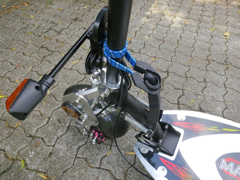

Unterwegs kann mir eine Idee, wie man den wackligen Lenker stabilisieren könnte. Den Expander vom Körbchen gleich mal zweckentfremdet und um das Lenkerrohr gewickelt und am Klapphebel befestigt.
Und tatsächlich, ich hatte das Gefühl, dass der Lenker stabiler war. Mit nur einer Hand am Lenker, war das Fahrverhalten viel sicherer. Der Ansatz scheint brauchbar zu sein, jetzt muss das noch ordentlich ausgeführt werden. Vielleicht hat ja einer eine gute Idee?

Die voll kugelgelagerte Vordergabel aus Österreich und eine möglichst spielfreie Lenkkoplager-Einstellung wirken schon Wunder in der BT250/Mach1-Welt ;)

Da stimme ich Dir zwar voll zu, aber 90,-€ investieren und eine ½ Tag Arbeit ist mir zu viel. Zumal das Ergebnis immer noch nicht 100%ig ist.
Wenn die Kugellager einiges bringen, müsste es doch möglich sein die Gleitlager zu ersetzen. Die Größen der Kugellager sind genormt, deshalb könnte man die passenden bestimmt bestellen.
Dazu müsstest Du uns die genauen Abmessungen der Kugellager mitteilen und was man sonst noch braucht. Meinen Dank schon mal im Voraus!

Harry, keine Ahnung woher Du die 90€ hast. Beim Österreicher kostet die Gabel €39,90 und ist jeden cent wert:
http://www.elektromoped.at/product_info ... plett.html
Achtung: rechts oben die Option "Kugelgelagert es16-181 ( + 10,00 EUR )" anklicken. Dann kommen noch €8,90 GLS-Versandkosten nach D dazu, macht in Summe €48,80.

Meine Rechnung ist 39,90 + 39,90 + 10,90 = 90,70 € - wenn, dann muss ich beide Streetfighter umrüsten, sonst gibt es Ärger mit der besseren Hälfte.
Wie sieht es aus mit ein paar Detailfotos von den Kugellagern aus?

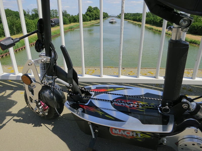

Heute waren wir wieder 4 Stunden unterwegs aber diesmal mit einer kleinen Pause in der Eisdiele in Hopsten, bevor wir die Rückfahrt angetreten sind.
Die Tour war 36,4km lang. Dieser Akkusatz hat 30,2km durchgehalten bis die Spannung auf 43,5V gesunken war und die Akkus gewechselt werden mussten.
Als Lenkungsdämpfer ist ein simpler Expander zum Einsatz gekommen. In den einen Seitenschenkel eingehakt, um die Sattelstütze herum und zurück zum anderen Seitenschenkel. Beim Fahren behindert der Expander nicht, aber der Fahrkomfort ist spürbar erhöht. Ich konnte sogar während der Fahrt gefahrlos die Windjacke zuknöpfen.

Bilder von den Kugellagern - die sind jeweils außen in den Alulenkern drin, und dann kommt innen eine Distanz-Bundbuchse. Drumrum jeweils eine U-Scheibe. Ich fand das nicht so prickelnd, dass es ein spezielles Bild davon bräuchte, das ist eigentlich ziemlich simpel... Die Umbauanleitung samt Bilder vom fertigen Ergebnis findest Du im "Rolekto BT250" thread, aber das weißt Du ja schon.
Ich denke, ohne diese präziseren Lager (8Stück!) kriegst Du den Vorbau nicht bedeutend ruhiger, €90 hin oder her...

Starre Verbindungen bringen Stabilität - die beiden Gabelseiten sind nur durch die Achse unten und mittig durch die Stange, die die Federung unten hält verbunden - oben sind beide Seiten nicht miteinander verbunden und können bei Lagerspiel, jede Seite für sich seitlich schlabbern...
Wenn man im oberen Bereich beide Gabelseiten starr miteinander verbinden würde (eine duchgehende Stange geht nicht, da ist die Feder im Wege) müßte das doch dazu beitragen ein gewisses seitliches Flattern im oberen Gabelbereich zu reduzieren...
