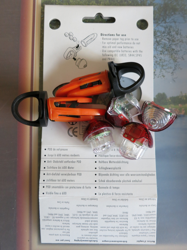

Der Versandt der elektronischen Bauteile hatte sich durch Ostern etwas verzögert.
Meine Blinker habe ich jetzt endlich alle modifiziert und sie blinken im vorgeschriebenem Rhythmus. In dem Zuge habe ich auch gleich die weiße LED gegen eine gelbe mit 12.000mcd ausgetauscht, die hat eine ordentliche Leuchtkraft.

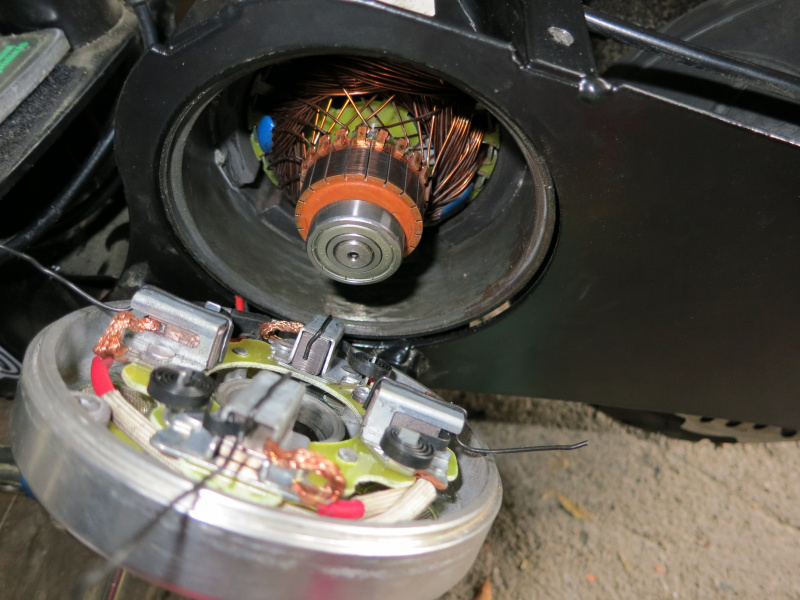

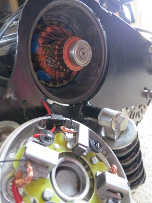

Ich wechsle einmal vom Thema Mach 1 zurück zum BT-250.
@ kirkdis,
hast Du auch noch ein Foto von der Kollektorseite des Motors?
Ich hatte die Motorabdeckung nur ein Stückchen abgezogen, so dass die Kohlen noch nicht vom Kollektor gerutscht sind. Ich hatte die Sorge, die gegen die Federkraft zurück geschobenen Kohlen, nicht fixieren zu können. Wie hast Du das wieder zusammengebaut bekommen?
@ kirkdis,

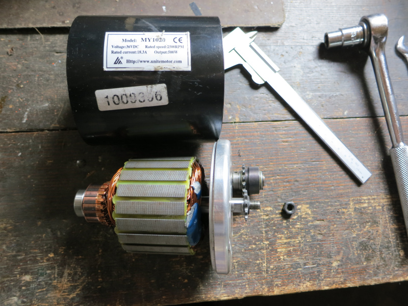

Re: Rolekto BT250
hatte na ganze stange bilder aber irgendwie sind die in den untiefen meiner datensammlungen leider untergegangen. das ist ganz einfach mit den zusammensetzen.
zuerst die federn der kohlen aussen an dem blechkäfig indem die kohlen geführt sind auflegen, so dass die kohlen nicht mehr von den federn gedrückt werden.
danach die kohlen alle soweit wie möglich herausziehen und dann den kollektor mitsamt dem vorderen lager einsetzen. soweit ich mich erinnern kann ist da noch eine federstahl scheibe die schwingungen absorbiert vorne unter dem lager im lagersitz drin. danach die kohlen alle soweit wie möglich herausziehen. anschliessend die kohlen wieder auf kontakt zum kommutator bringen und die federn hinten auf den kohlen aufsetzen.
nun kann der zylinder mit den permanentmagneten eingesetzt auf den bisher montierten teil aufgesetzt werden. aber vorsicht die haben echt kraft diese magnete.
als letztes kommt dann der gegenflansch drauf und alles wird wieder verschraubt.
ist kein hexenwerk aber ich hab auch erstmal überlegen müssen wie die chinesen des zeugs zusammengebracht haben.

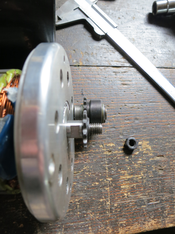

Re: Rolekto BT250
aufgrund kirkdis Aussagen, hatte ich die Hoffnung den zerlegten Motor wieder zusammengebaut zu bekommen.
Wenn man die Abdeckung und die beiden Federn abschraubt, kommt man gut an alle Schrauben.
Als erstes die beiden langen Schrauben auf der linken Seite herausdrehen und die runde Platte mit den Stromanschluss abziehen. Dann den Motor auf der Kettenseite abschrauben und herausziehen.
Ich habe dann überprüft, ob der Freilauf von TP an den Rotor passen könnte.
Es sah gut aus, die Ritzelflucht stimmte. Mit einer Drehbank die Rotorachse etwas abdrehen und ein Loch durchbohren und die Umrüstung wäre fertig.
Im unteren 1/3 des Motorgehäuses war innen Rost. Muss wohl Wasser über die Lüftungslöcher herein gekommen sein. Mit Drahtbürste und etwas Fett war das Problem schnell gelöst.
Bei mir saß das Kugellager auf der Ritzelseite fest in der runden Abschlussplatte, deshalb funktionierte die Vorgehensweise von kirkdis bei mir nicht.
Also zuerst das Motorgehäuse mit dem Rotor im eScooter wieder eingebaut, dann habe ich die Kohlen zurückgeschoben und mit einem dünnen Draht fixiert. So bekam ich die Kohlen über den Kollektor, und dann den Draht herausgezogen. Klappte gut, nur der Motor lief nicht.
Also wieder aufgeschraubt, und da sah ich schon den Fehler. 2 Federn der Kohlen hatten sich ausgehakt. Neuer Versuch, diesmal den Draht nicht an der Litze sondern den Kohlenhaltern befestigt.
Abdeckung wieder drauf geschoben und die Drähte vorsichtig herausgezogen. Die langen Schrauben wieder festgezogen und den Motor getestet. Er schnurrte wieder wie eine Eins.
Fazit: Wenn einmal die Kohlen aufgebraucht sind, kann man sie auch austauschen ohne den Motor auszubauen.
