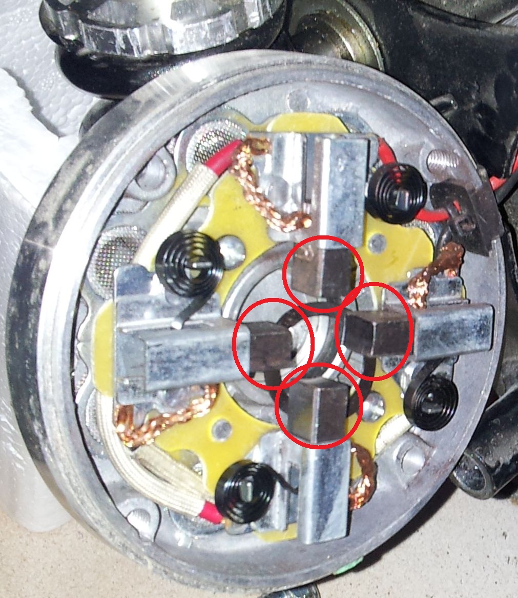

auf dem 4. Foto siehst Du die 4 sternförmig angeordneten Kohlenhalter, aus denen Du ein Stück der 4 Kohlen sehen kannst.

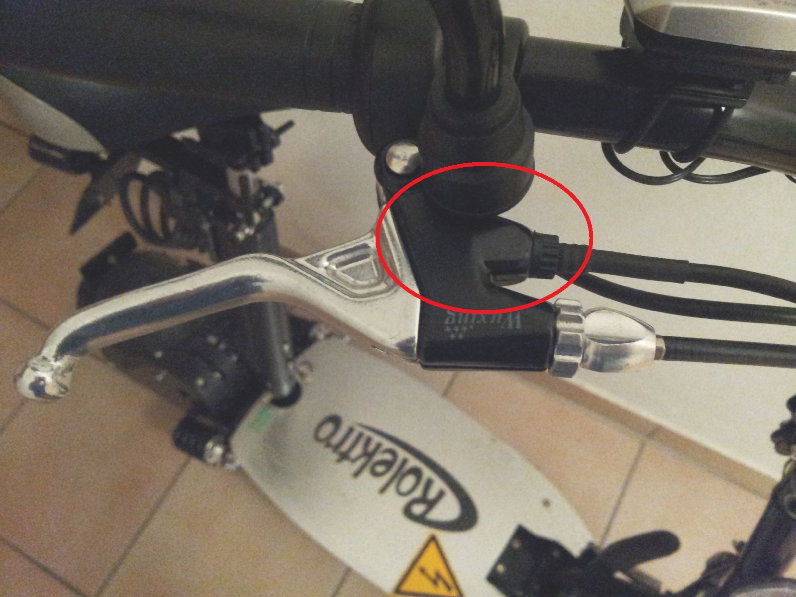

Wahrscheinlich liegt es am Bremsgriff, da ist ein Kontakt drin, der dem Controller meldet, dass die Bremse betätigt wurde. Dann schaltet der Controller den Motor ab.

im angehängten bild sind die 4 kohlen rot markiert.

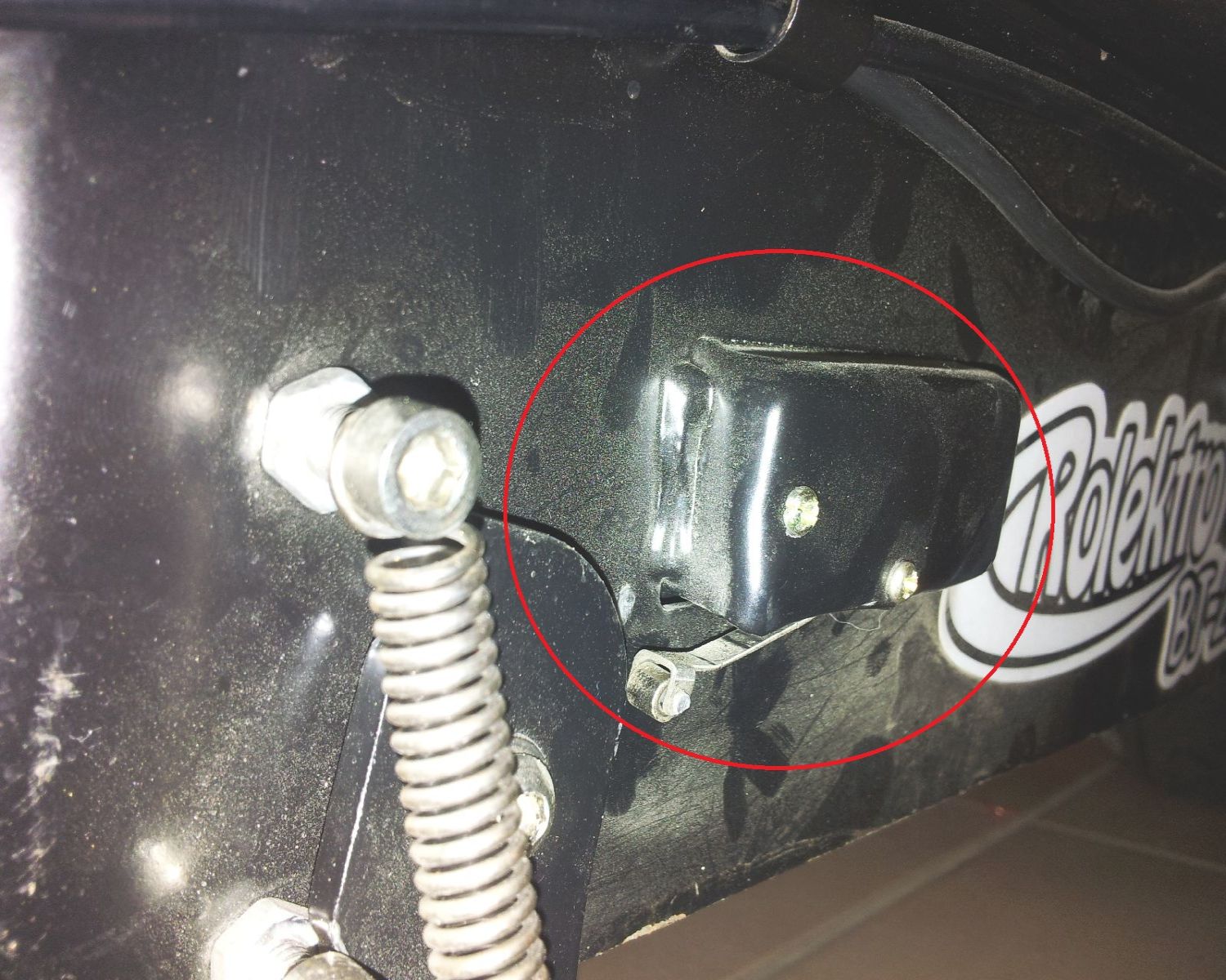

in den beiden handbremsgriffen sind innen sensoren verbaut. diese verhindern es den motor zu beschleunigen obwohl man bremst. also sobald die bremse betätigt wird wird ein signal an das steuergerät gegeben, dass der motor nicht weiter beschleunigen darf. der motor darf auch nicht anlaufen wenn der ständer ausgeklappt ist. an der seite an der der ständer befestigt ist ist auch ein schalter der die freigabe für den motor schaltet. sobald der roller abgestellt wird geht gar nichts. erst wenn der ständer eingeklappt ist kann auch der motor befeuert werden.

sensor des ständers erzeugt keine freigabe
evlt. wurde die bremse nachjustiert und der bremshebel kann nun nicht mehr in seine ausgangsstellung zurück

handbremshebel sensor
schalter ständer
