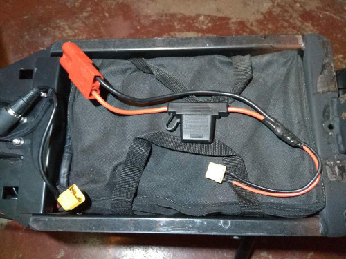

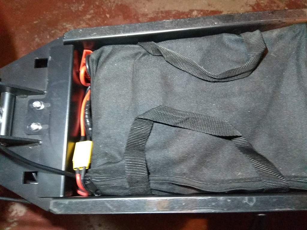

na nun war alles klar, den 52 volt lithium-akku geordert. der akku kam, dann wurde es noch mal spannend. akku rein, explodiert er, löst er sich in rauch auf, qualmt es und der forca ist schrott ? nein, er lief anstandlos ohne ein einziges problem.
kleine testfahrt gemacht. einmal straße hoch und runter. endgeschwindigkeit kam schon mal sofort die 45 ohne probleme und es war weiter luft da. was man auch gemerkt hat, das teil hatte jetzt einen richtig geilen anzug aus dem stand heraus. auch wenn man schon 35-40 drauf hat und weiter am gas dreht kriegt man nen arschtritt und weiter geht es
damit hab ich es dann erstmal kurz bewenden lassen da der akku nicht einmal voll war. er hatte nur ca. 46 volt. also erst einmal laden.

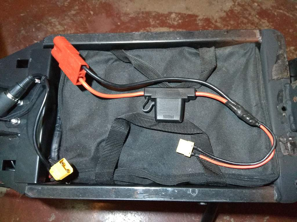

ps: ein ganz kleiner umbau am akku-stecker war nötig da der 52 volt akku eine mordsgroße 70 ampere sicherung hat mit dem entsprechend großem stecker dazu. aber kein problem. beim akku war ein adapter dabei der durch eine kleine 10 minütige lötaktion angepasst werden kann so das man alles ordnungsgemäß sauber zusammenstecken kann.

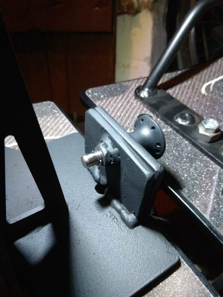

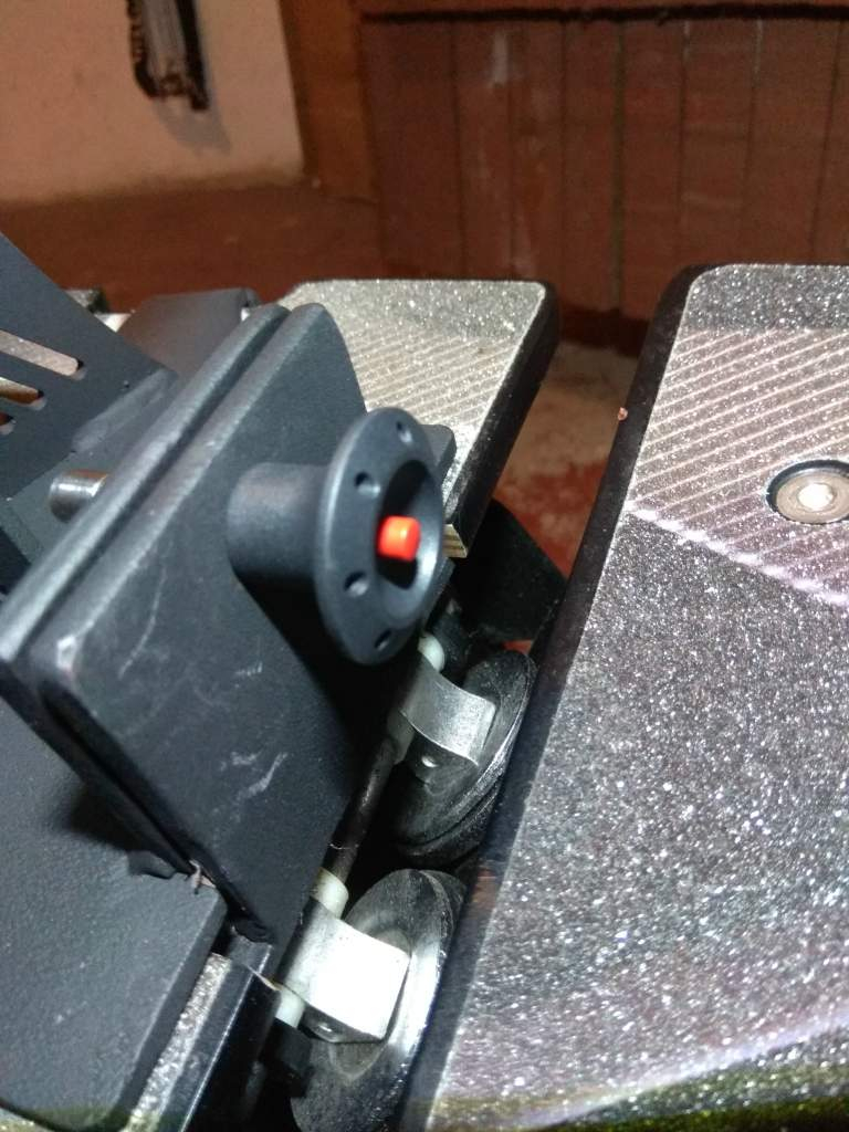

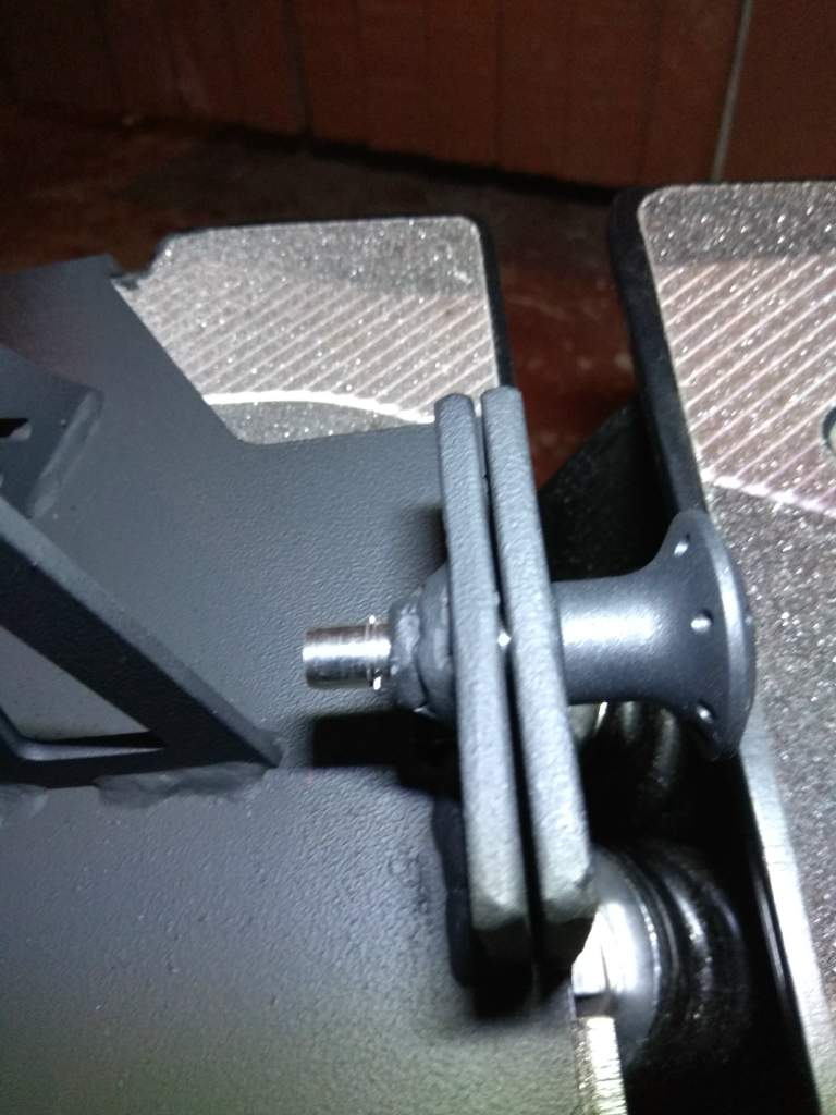

heute hat mein forca aber noch ein anderes "sicherheitsupdate" bekommen. die kleine rändelschraube für den sitzfuß ist ja genau genommen ein witz. eine M8 schraube die im 3 mm blechkasten steckt und dort gerade einmal 2 gewindegänge zur verfügung hat. ich weiss nicht welcher freak das kontruiert hat aber der hat mal so ganz und gar keine ahnung oder dem ist alles egal.
naja meiner hat jetzt einen komplett neuen steg bekommen und der sitz ist jetzt per kugelsperrbolzen gesichert.
dazu hab ich eine 5 mm starke platte an den batteriekasten angeschweißt und eine zweite platte an den sattelfuß, dazu den passenden sperrbolzen zur sicherung mir vorher besorgt und heute mal fix alles geschweißt. musste natürlich auch am sattelfuß ein kleines stück ausklinken und auch am trittbrett aber wie man sieht passt perfekt. der sperrbolzen hat nur sehr sehr wenig spiel. gerade so das er reingeht. das sitzt so bombenfest. lange hätte die verschraubung das nicht mitgemacht.

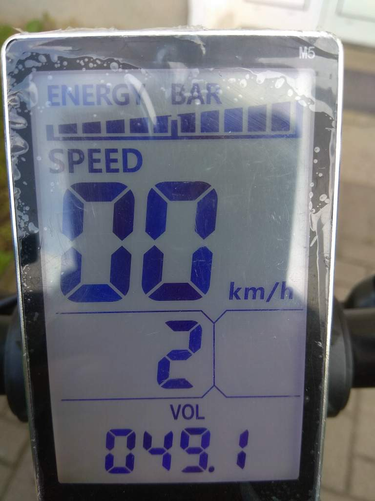

übrigens: 27,6 km vollgas gefahren und so sieht der akkustand jetzt nach den 27,6 noch aus...
49,1 volt, denke da sind minimum noch einmal mindestens 10 km drinne, wahrscheinlich eher auch 15 km.

du musst eigentlich dir nur eine xt90 buchse zum anlöten extra irgendwo besorgen. im akkupack liegt ein adapterlabel bei an dem man etwas anlöten kann. am freien ende des adapterkabel´s musst du dann nur die xt90 buchse anlöten. dann kannst du den akku an deinen scooter stecken ohne probleme. nur eine buchse anlöten fertig ist der passende adapter.
falls du sonst noch fragen hast immer raus damit.

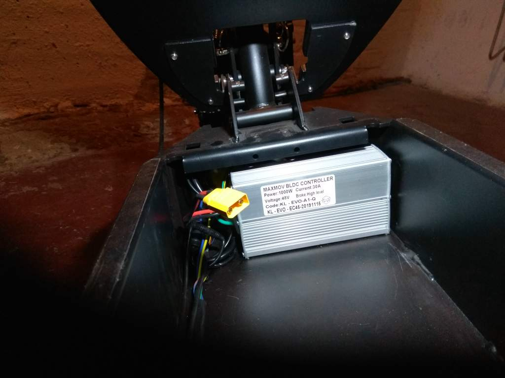

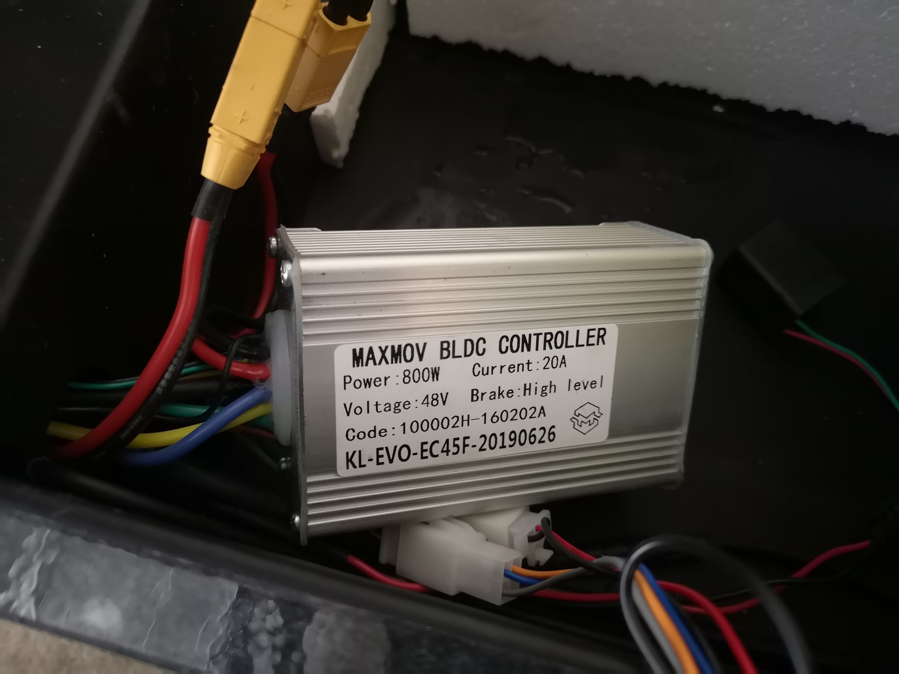

Hallo @forcaman, wo genau steht das denn auf deinem Steuergerät? Hier Mal ein Foto von meinem. Ist dein Steuergerät auch so breit? Weil da werden die maße der Akkus sehr sehr eng. Müsstest du da auch was ändern? Danke dir

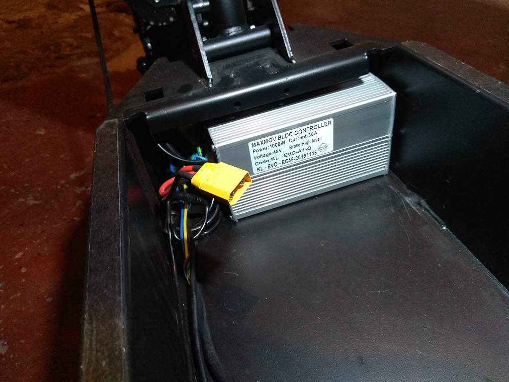

sorry, muss mich bei dir entschuldigen, was ich dir gesagt hatte das auf meinem controller 36.48.60 volt steht hab ich mich geirrt. bei mir steht auch nur 48 volt. ich denke das ich das dann bei controllern von alibaba und alliextress gesehen hab als ich mich mit dem thema controller-änderung beschäftigt hab. hab mich da viel kreuz und quer gelesen und zich angebote zu controllern mir angesehen hab. da stand meistens von x volt bis y volt.
der kollege von akku-shop sagte mir in seiner mail auch das viele controller auch mehr volt abkönnen aber eine garantie das meiner das jetzt kann kann er mir nicht geben. das müsse ich schon selber rausfinden. wie gesagt, kann sein das ich das dann auf den zich angeboten im netz gesehen hab.
wie du aber ja siehst unsere forca können es auch. hab den 52 volt akku jetzt 100 km seit heute am laufen, funzt perfekt. bei youtube findest darüber auch viele video´s wo stärker akkus´s verwendet werden um mehr leistung heraus zu kitzeln.
hast jetzt schon mal nen gps-test mit deinem scooter gemacht wieviel km/h du wirklich erreichst ?
hier kannst meinen controller, den akku und den adapter mal sehen, das dickere kabel passt auch perfekt noch vor dem akku rein, so das nichts gequetscht wird und den ladeanschluß hab ich vorne am trittbrett herausgeführt. das werde ich vielleicht mal irgendwann noch ändern und die blei-ladebuchse umlöten mit einem adapter damit man über die original-buchse laden kann ohne kabel nach aussen.

was ich aber grad gesehen hab als ich deinen mit meinem controller verglichen hab, bei mir stehen 1000 watt und 30 A, bei deinem nur 800 watt und 20 A
das täte dann auch schon einen leistungsunterschied erklären warum du dann vielleicht nicht auf die angegebene geschwindigkeit kommst. wo täte da jetzt der 2. motor sinn machen ?
deiner kostet mehr aber bringt letztendlich dann doch weniger ?
ich denke das wäre echt mal sinnvoll wenn du die geschwindigkeit mal per gps messen würdest damit du weisst wo du leistungsmäßig stehst...
