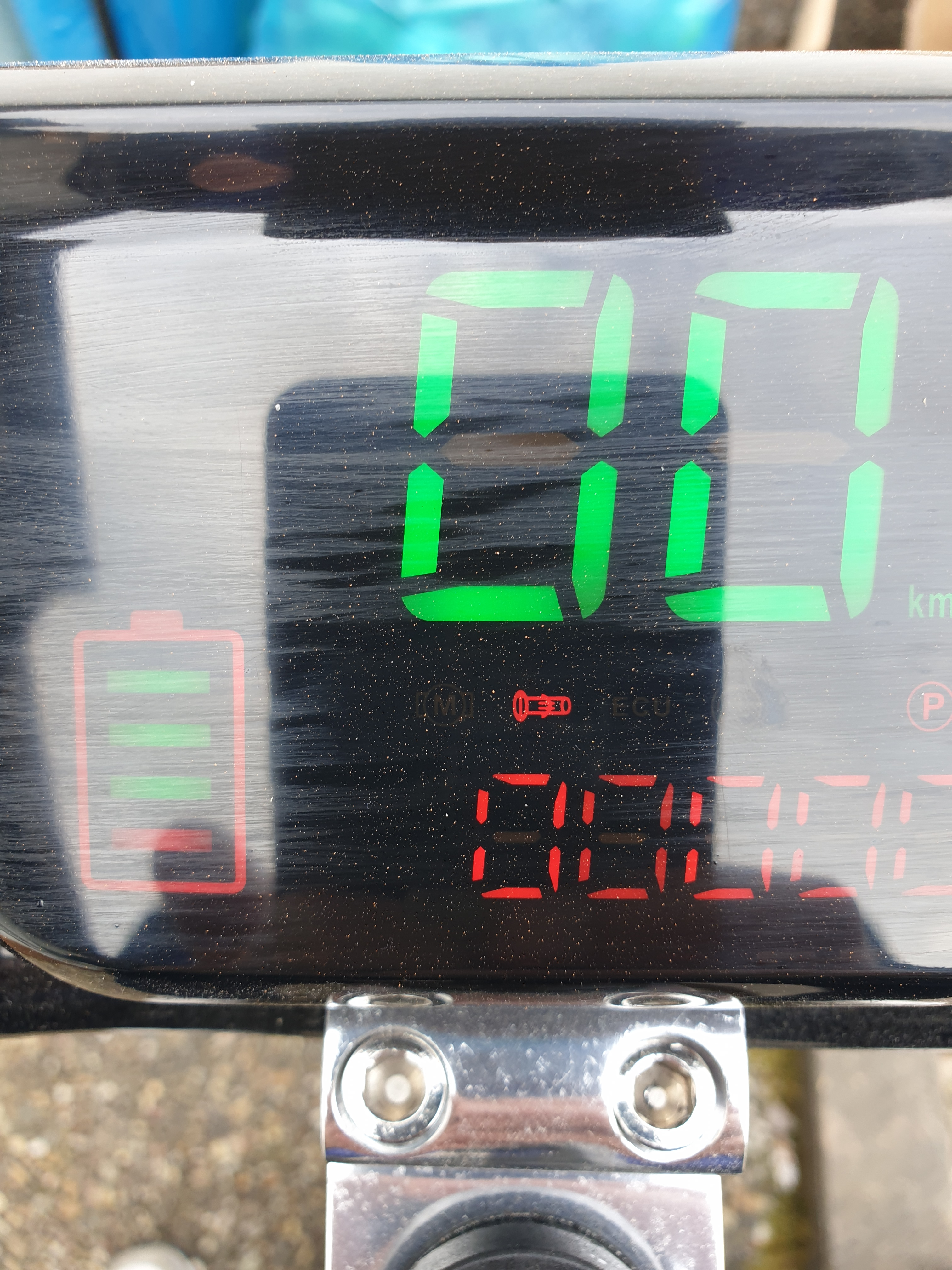

Könnte mir jemand helfen?
Ich habe mir vor kurzem einen E-flux street 40 gekauft.
Habe ihn geladen und alles andere so gemacht wie es sein soll, nur er startet einfach nicht an was könnte es liegen ??

Hmmm, ich würde zuerst mal schauen, ob alle Schalter, die Dich am Fahren hindern können, ordentlich funktionieren.
So spontan fallen mir die Schalter an den Bremshebeln und der am Seitenständer ein.
Viel Erfolg
Ludger
