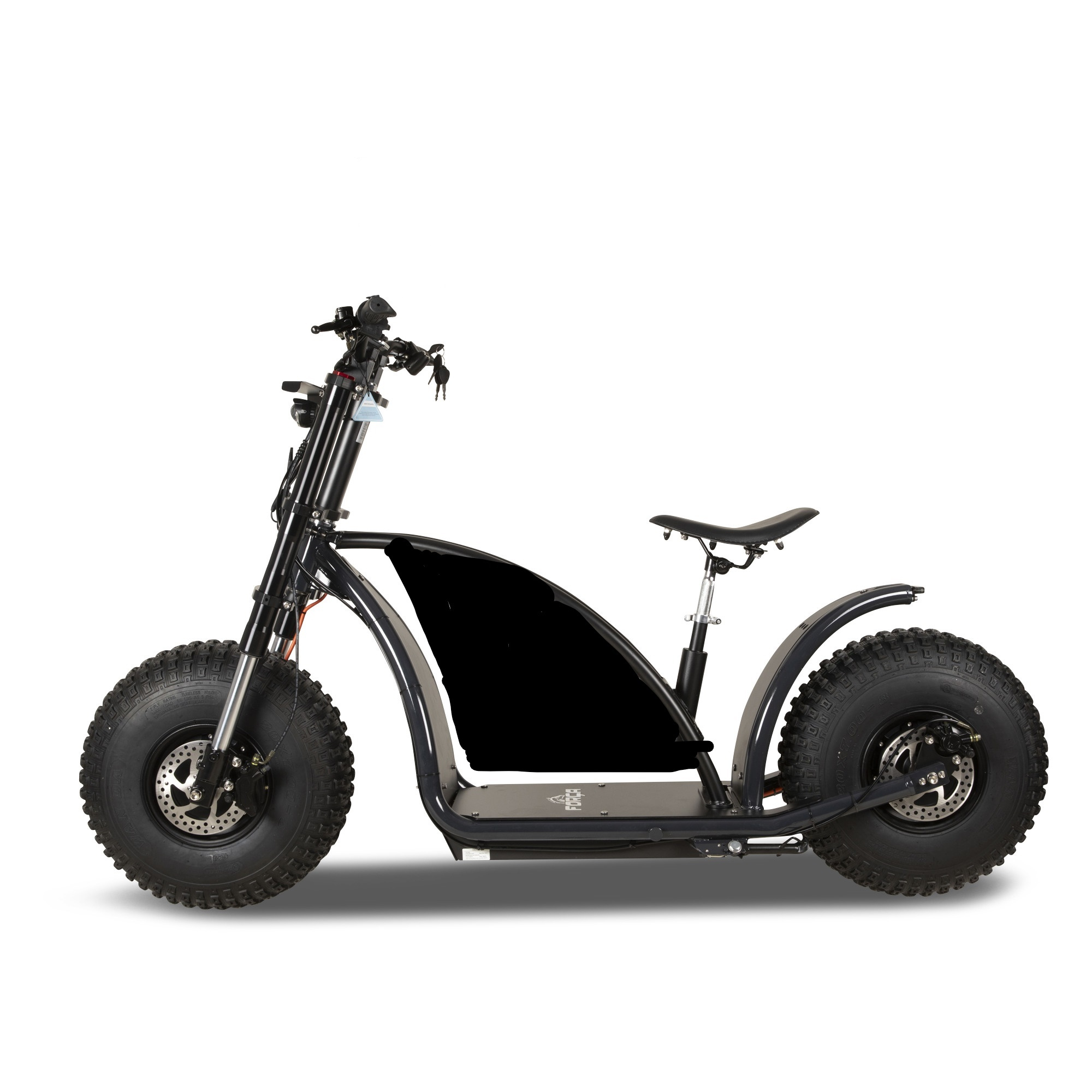

Hi all,
nach vielen 2 und 4rädigen Benzin PS, habe ich mir im Alter mal für die City und für die grüne Seele einen E-Scooter gegönnt.
Forca Knumo 2
3000W (wobei hier frage ich mich, wie aus einem 1000W V und 1500W H Motor Gesamt 3000W werden sollen?!)
Erste Maßnahmen waren Gepäckträger, Blinker und Lenkertasche.
Weiter geplant: ein Controller mit Kerrs (für Tipps bin ich dankbar);
Taschenhalter für den Tritt und eine andere "Gas"ansteuerung, also einen Vollgriff, oder ein Daumensystem.
Ansonsten hoffe ich Anregungen und Tipps zu bekommen, ggf. kann ich aber auch durch langjährige Großmodellbau Erfahrung das Ein- oder Andere beitragen.
Let's have fun 8-)

Re: Neuer Cityflitzer
Beitrag von Andreas.B »
Hi, danke fürs Feedback.
Klar habe ich den bei Ebay in einer Auktion erstanden und nicht mehr bezahlt als bei Ali inkl. Versand 😉
Blinker habe ich für 7.99 inkl Versand und sogar mit passenden Steckern :D
Die Geschichten vom Märchenonkel kann ich 1:1 bestätigen.

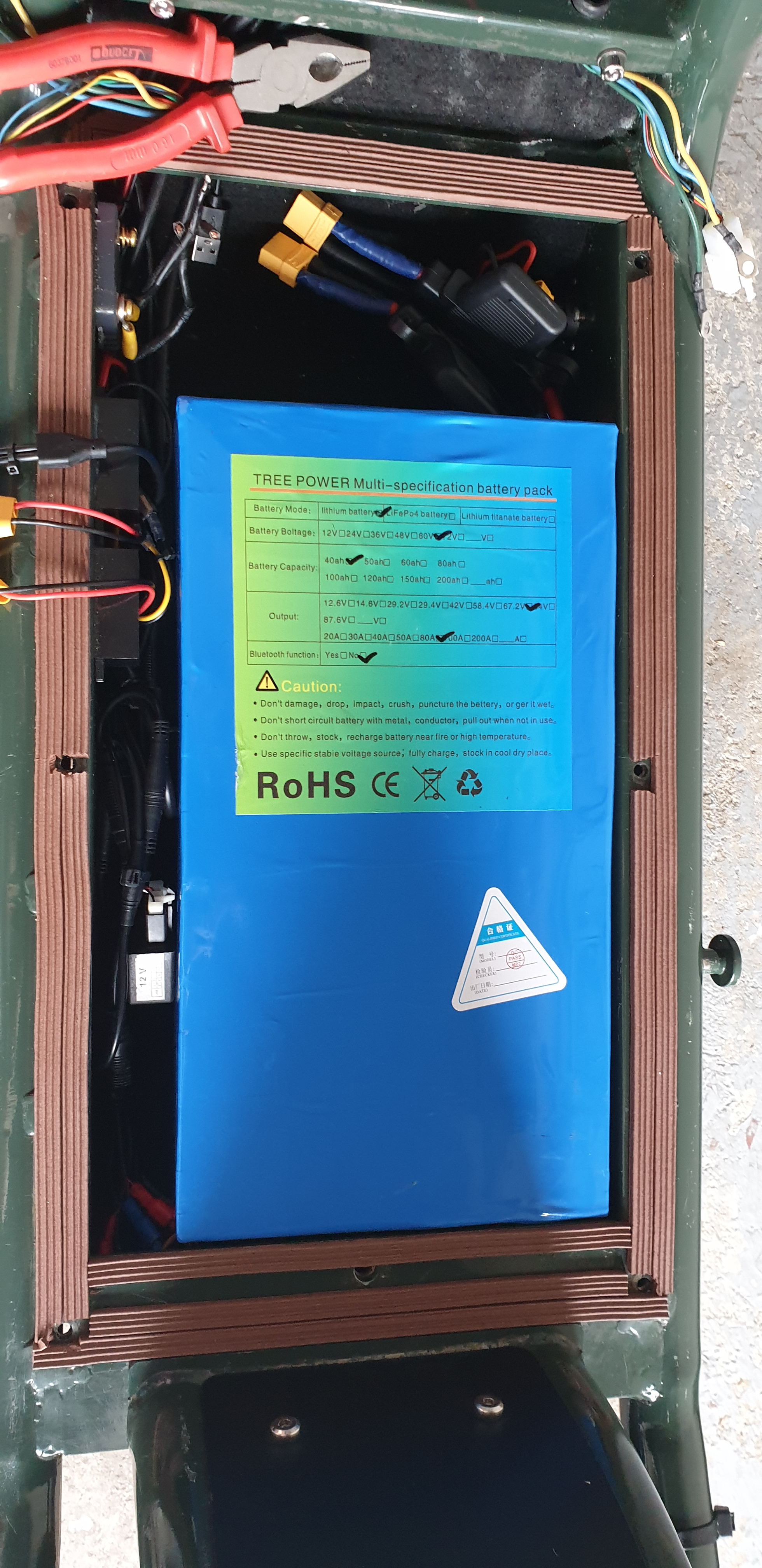

Eine 30 oder 40ah Batt habe ich im Auge, die ist nur länger als die 20ah, da müsste man was mir dem Controllern versuchen. Die 30er könnte passen, wenn man die Kabel besser verlegt, bei der 40er fehlen ein paar cm.
Ich flute den Rahmen mit Hohlraumversiegelung und unten kommt noch ein Kratzschutz dran.
Die Räder wollte ich auch tauschen, hab welche mit Straßenprofil für 40,- gesehen. Evlt. hibts bei Ali auch noch andere.
Der Controller müsste eig. nur hinten mit Kerrs sein, da der vordere ja unabhängig ist, könnte man das mal versuchen. Ich weiß nur noch nicht, welchen ich nehmen soll, 6080, oder 60100. Die 72er sind ja unsinnig bei 60v, und der 6045 ist für bis 1000w angegeben, oder?
Also wenn du was passendes gefunden hast, melde dich🤘

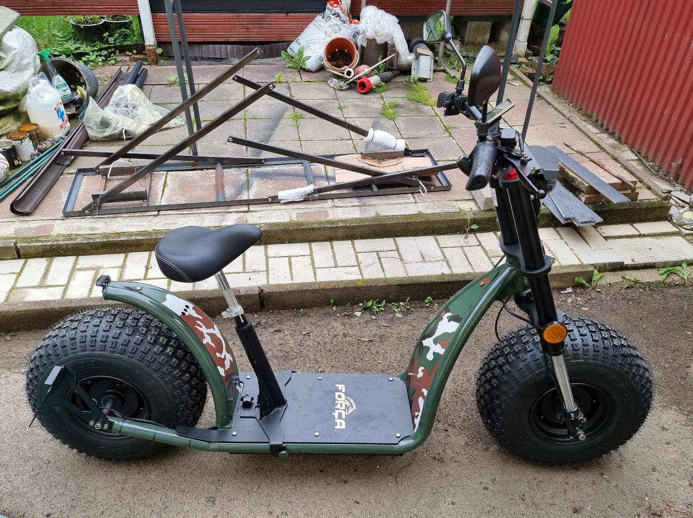

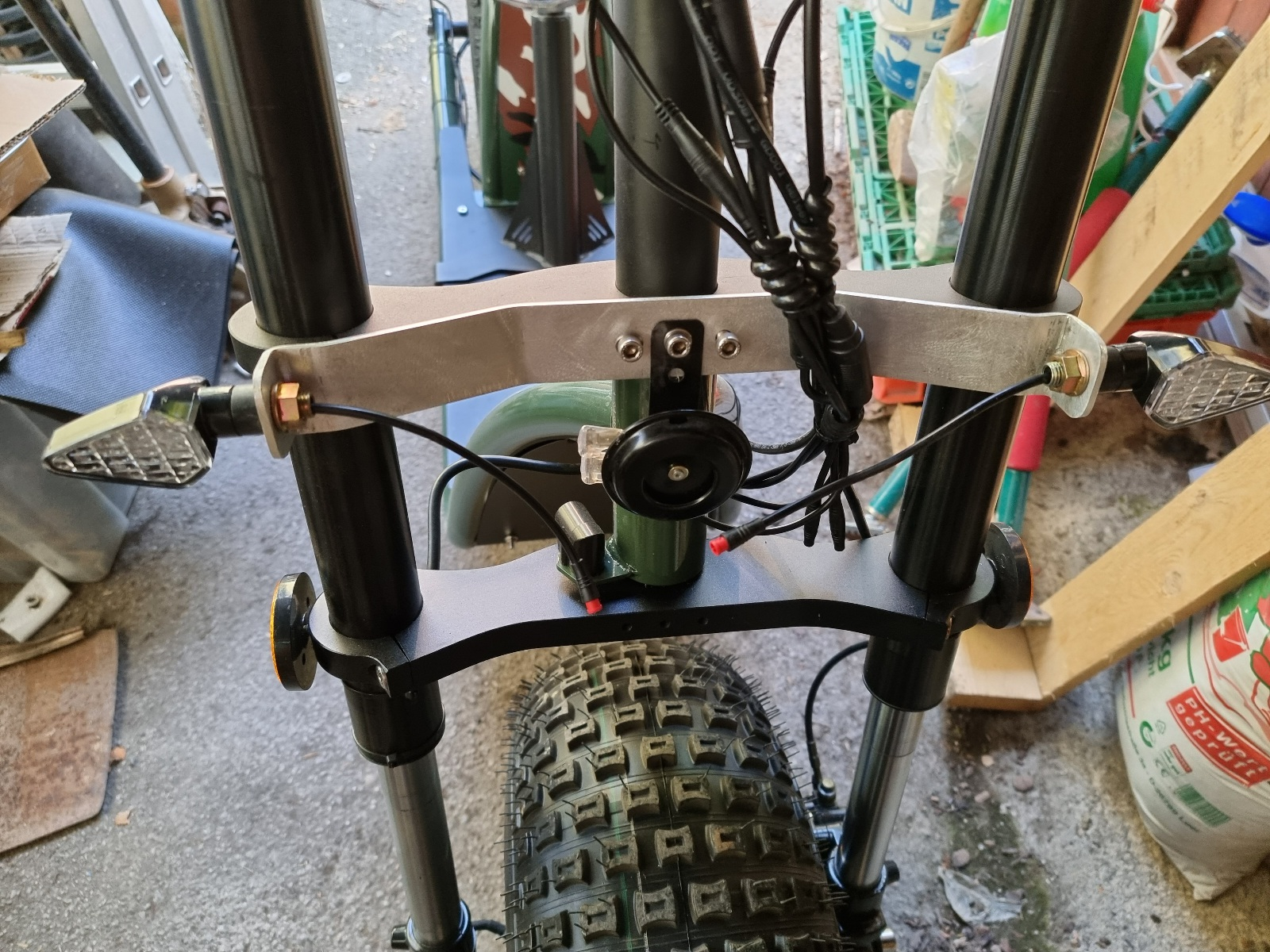

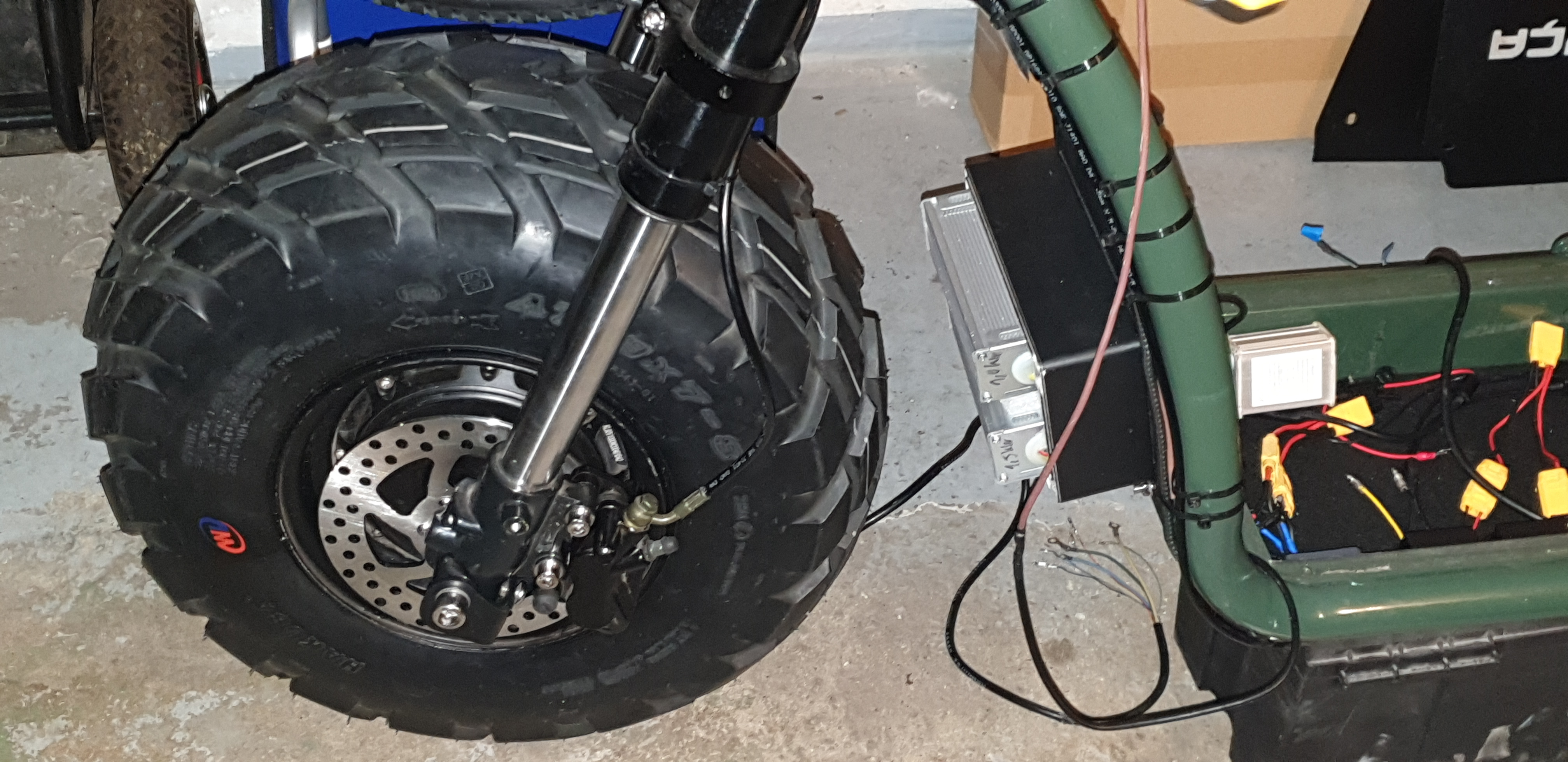

Vorne ist selbst gebastelt, mittlerweile auch schwarz ⚫

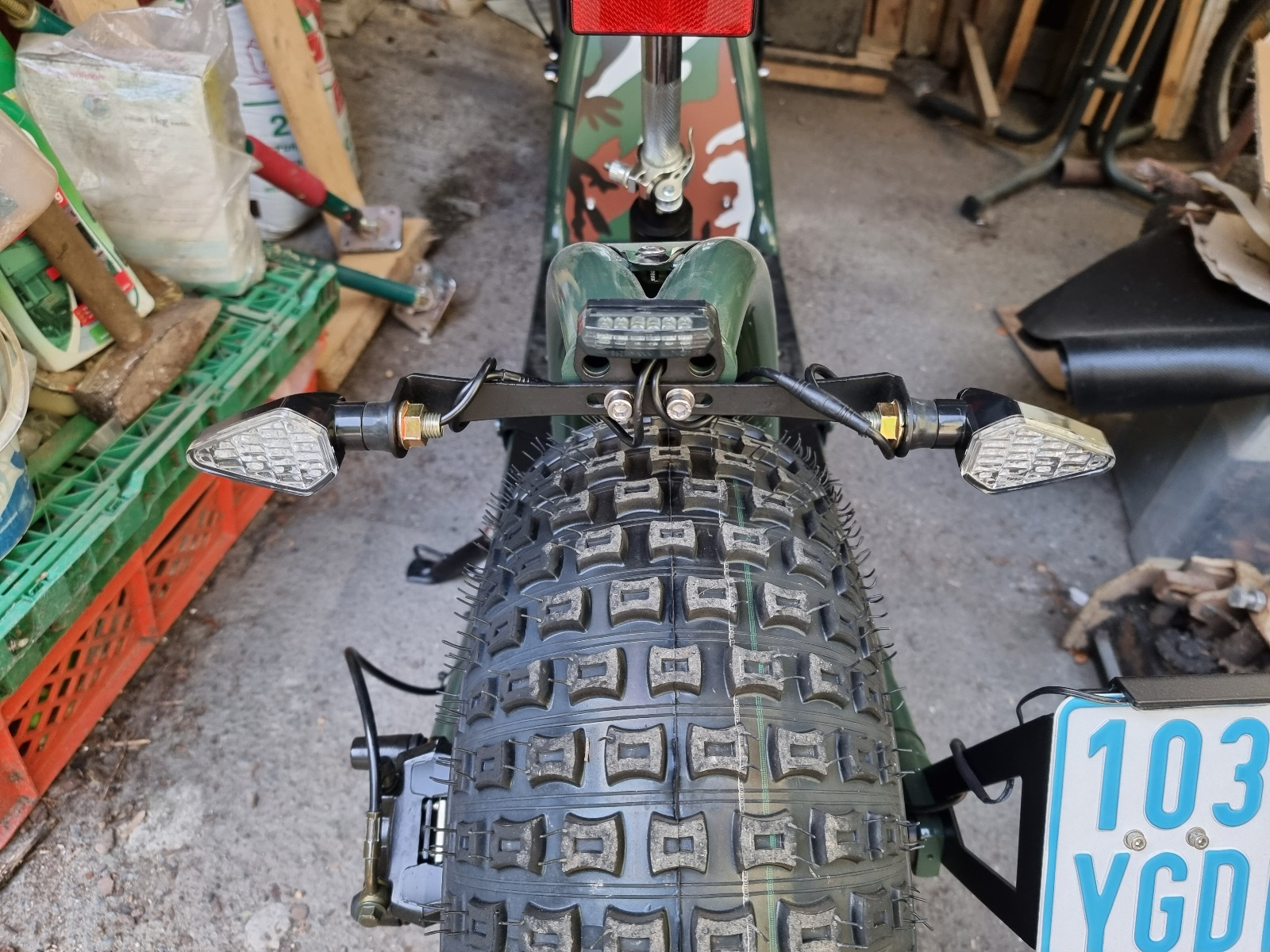

W0W, die Winkelverbinder hinten stehen ja mal richtig über. Ich hatte mir welche bei Amazon bestellt 30x30x16mm.
Genauso für vorne. Für vorne sind 3 Bohrlöcher vorhanden. Ich vermute dass es hierfür auch ein Blech mit entsprechend 3 Bohrlöchern gibt, das an dieser Stelle arretiert wird. Ist ziemlich weit oben bei dir.
Die Kabel, die mittig da rauskommen, habe ich zurückgeschoben und seitlich rausgeführt, dann fallen die weniger auf.
Ich alles nur Ästhetik. Egal.
Wenn Du hinten noch ein TopCASE und Gepäckträger drauf basteln willst, dann finde ich, kann dieser rote Reflektor unter den Sitz weg. Selbst bei meinem Kennzeichen mittig, macht auch dann der Reflektor keinen Sinn mehr.
Ich schicke nachher mal ein Bilder von meinem.
Absolut frustrierend ist, dass Du durch das agressive Profil der Reifen das Regenwasser hochgeschaufelt wird und man sowohl von hinten wie auch vorne eine richtige Dusche bekommt. Es gibt zwar ein Spritzschutz aber der hält auch nicht viel ab. Ich glaube da müssen andere Reifen her.
Diese Carmouflage Bleche vorne und hinten, kann man wunderbar austauschen. Baumarkt-->Blech-->Flex schneiden--> 3Löcher-->AirBrush-->fertig. :D

Ja, mit den 30-40Ah schon okay aber es dürfte auch LI-Polymer sein. Die haben wesentlich besser Eigenschaften. Klar, dacht eich mir auch. Mehr Kapazität nimmt logisch auch mehr Platz ein. Entweder Umbau oder den Platz in der Länge bzw. Breite ausfüllen. Evtl. klappt, dass mit den Controllern hinter der vorderen Abdeckung. Die sollte allerdings absolut dicht sein. Mit der Kabelführung wird schwierig. Am besten immer durch die dicken Rohre schieben. Wenn Du mit der Hohlraumversiegelung ausspritzt, dann auch unterhalb der Abdeckplatte entlang am Rand irgendwie abdichten (Fensterfix).

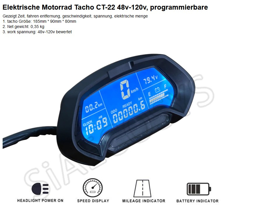

btw, hier dieser Tachometer würde passen und ist auch geil...
https://de.aliexpress.com/item/32885007 ... 3339%22%7D

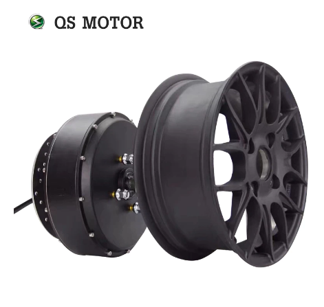

Der ist fest in der 7-8 Zoll Stahlfelge verbaut. Leistungsbereich 800 - 1500W (100€). Herkunft: China. Was sonst? :lol:
Kann mir nciht erklären, weshalb es davon keine 3KW/5KW o.ä. gibt. Ohne einen stärken HUB-Motor gibt es auch keine Leistungssteigerung. :oops:
Absoluter Mist! Entweder nur die Felge und dann einen Motor dort einlassen (ähnlich):
Screenshot 2021-08-09 at 16-03-50 399 62US $ Leistungsstarke Neue Version QS Motor 13 zoll 5KW 260 V4 Bürstenlosen DC Bike [...].png
Screenshot 2021-08-09 at 16-03-50 399 62US $ Leistungsstarke Neue Version QS Motor 13 zoll 5KW 260 V4 Bürstenlosen DC Bike [...].png (159.72 KiB) 2696 mal betrachtet
Hier mit COCO Power (max. 2000W):
https://de.aliexpress.com/item/10050025 ... 3416%22%7D
Leistungssteigerung beider Motoren +1,5KW. Bis jetzt...
Bei höherer Leistungsaufnahme wird vermutlich auch mehr Eingangsspannung benötigt 72/84/96V. Dann muss das Akku-Pack auch wieder raus...

Ein 30ah Akku sollte so rein passen, andere müsste man halt mal breitere suchen, da ist ja noch seitlich Platz.
