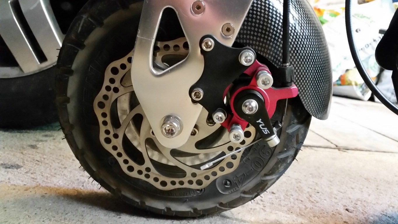

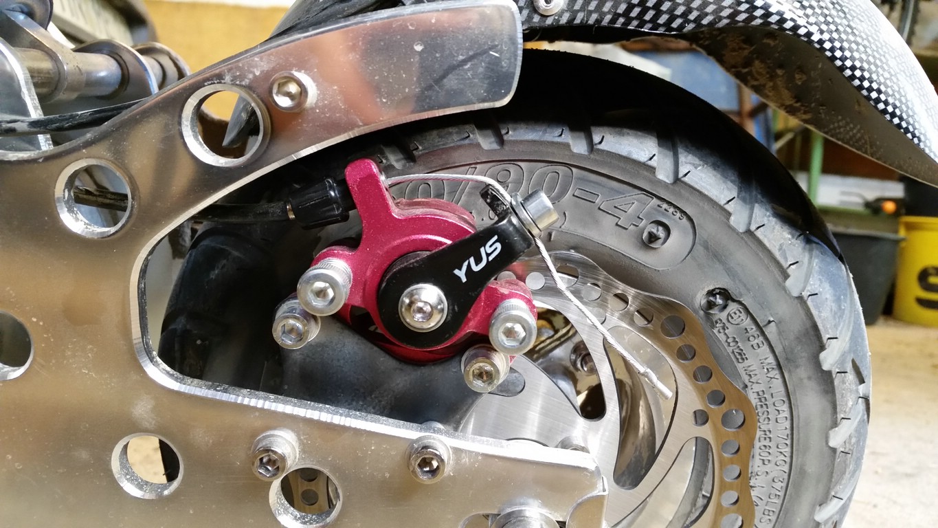

Gibt es vielleicht Bilder von den neuen Bremsen? Vielleicht geht es dann besser mit Tipps hier
Re: Wie Bremsen einstellen beim Mach1 Modell-6B?
das ging aber fix. Ich war schon unterwegs, um die Bilder zu machen, hattest du schon danach gefragt.
Anbei nun die beiden Bilder der Bremse:
Mach1 Bremse vorne: Mach1 Bremse hinten: Bin schon gespannt.
Alex

Diese Bremsen sind mit Drahtzug angesteuert. Ich vermute mal ganz stark, dass die sich inzwischen etwas gelängt bzw. die Hülle sich gesetzt hat, und/oder dass sich die Bremsbeläge ein wenig eingeschliffen haben. Einfach mal ein Rad vom Boden abheben und dran drehen, mit der anderen Hand dieses am Bremshebel voll abbremesen. Wenn noch kein nenneswerter Widerstand am Rad sprübar ist mal von Hand den Hebel an der Bremse selbst weiterdrehen, ob die Bremse dann wieder richtig bremst.
Die schwarze Stellschraube, wo die Hülle des Bremszugs rauskommt, mal kräfitg rausschrauben und dabei prüfen, ab wo die Bremsbeläge spürbar anliegen, dann ein klein wenig zurückdrehen und beim Fahren testen, ob es wieder passt.
Vorne sollte das genügen, aber hinten ist die Stellschraube schon einige mm rausgedreht, und der Draht dahinter scheint trotzdem reht locker zu sein. Da muss dann ggf. die Stellschraube wieder ganz reingeschraubt werden, die Klemmschraube für den Drahtzug gelöst und der Draht da wieder etws strammer gezogen werden. Danach wieder die Klemmschraube anziehen und wieder testen/Nachstellen, bis es auch hinten passt.
Das alles unter Annahme, dass die Beläge schön parallel und im gleichmäßigen Abstand zur Bremsscheibe stehen. Wenn das alles krumm und schief aussieht wird es etwas aufwendiger...

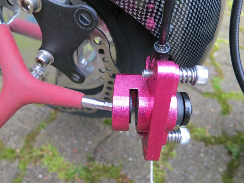

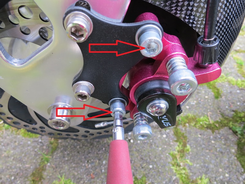

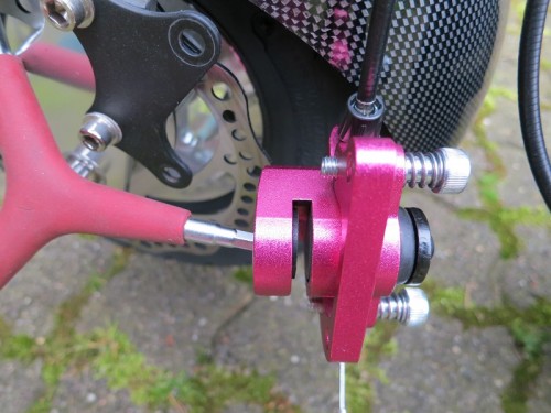

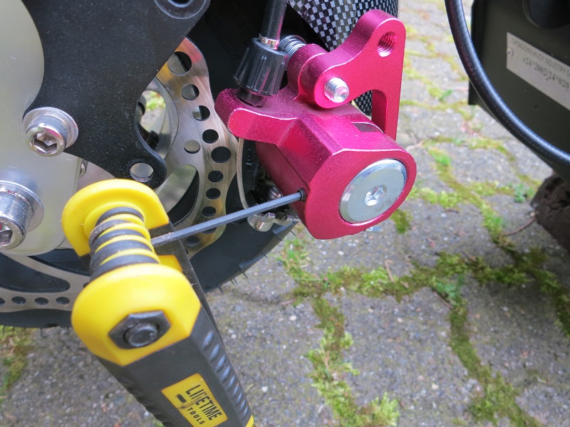

die Bremsen beim Streetfighter 6B lassen sich recht einfach einstellen.
Du brauchst 3 Imbusschlüssel von 1mm, 4mm und 5mm.
1. Du schraubst den Bremssattel ab.
2. Du löst die kleine Madenschraube.
3. Du drehst das Gegenlager des hintern Bremsbelages um ½ Umdrehung hinein.
Wieder fixieren, anschrauben und prüfen ob die Bremse richtig greift aber noch keine Schleifgeräusche erzeugt.
Eventuell die Prozedur wiederholen.
Gruß Harry
