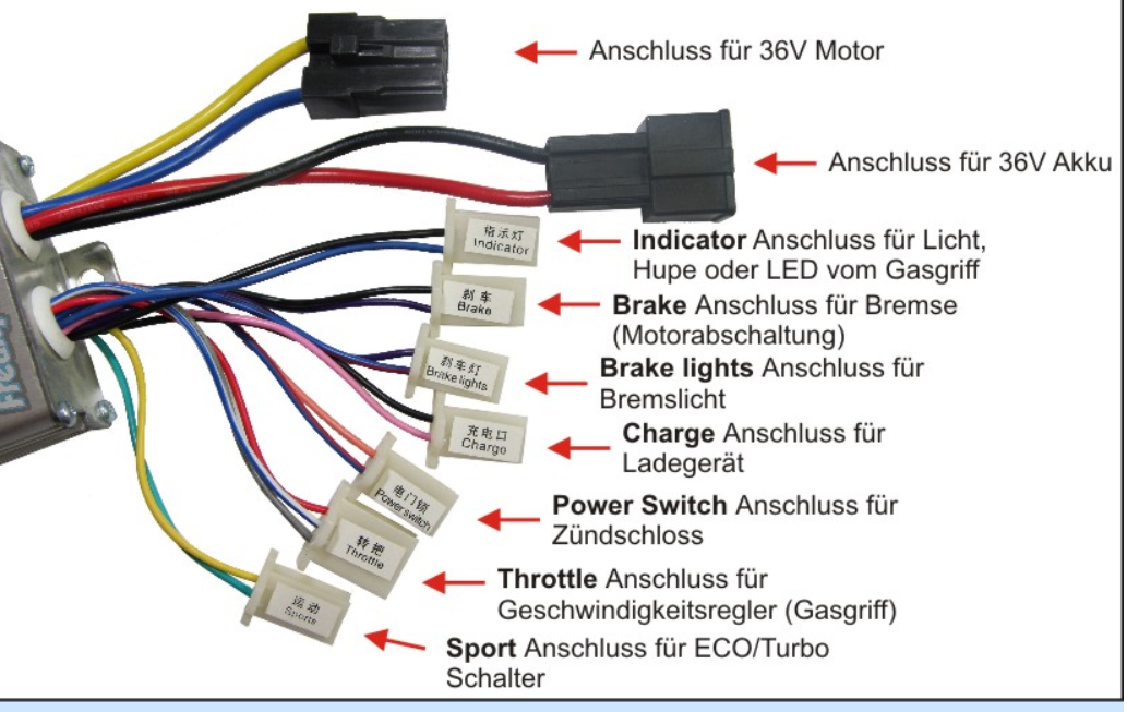

Hallo Harry,
leider habe ich keine Ahnung, wie man die neun Pole zuordnen muss.
Während man die Stecker der alten Steuereinheit aufgeschlüsselt bekommt ist mir eine Zuordnung für den neunpoligen Stecker nicht bekannt.
Früher sah das ja so aus:
