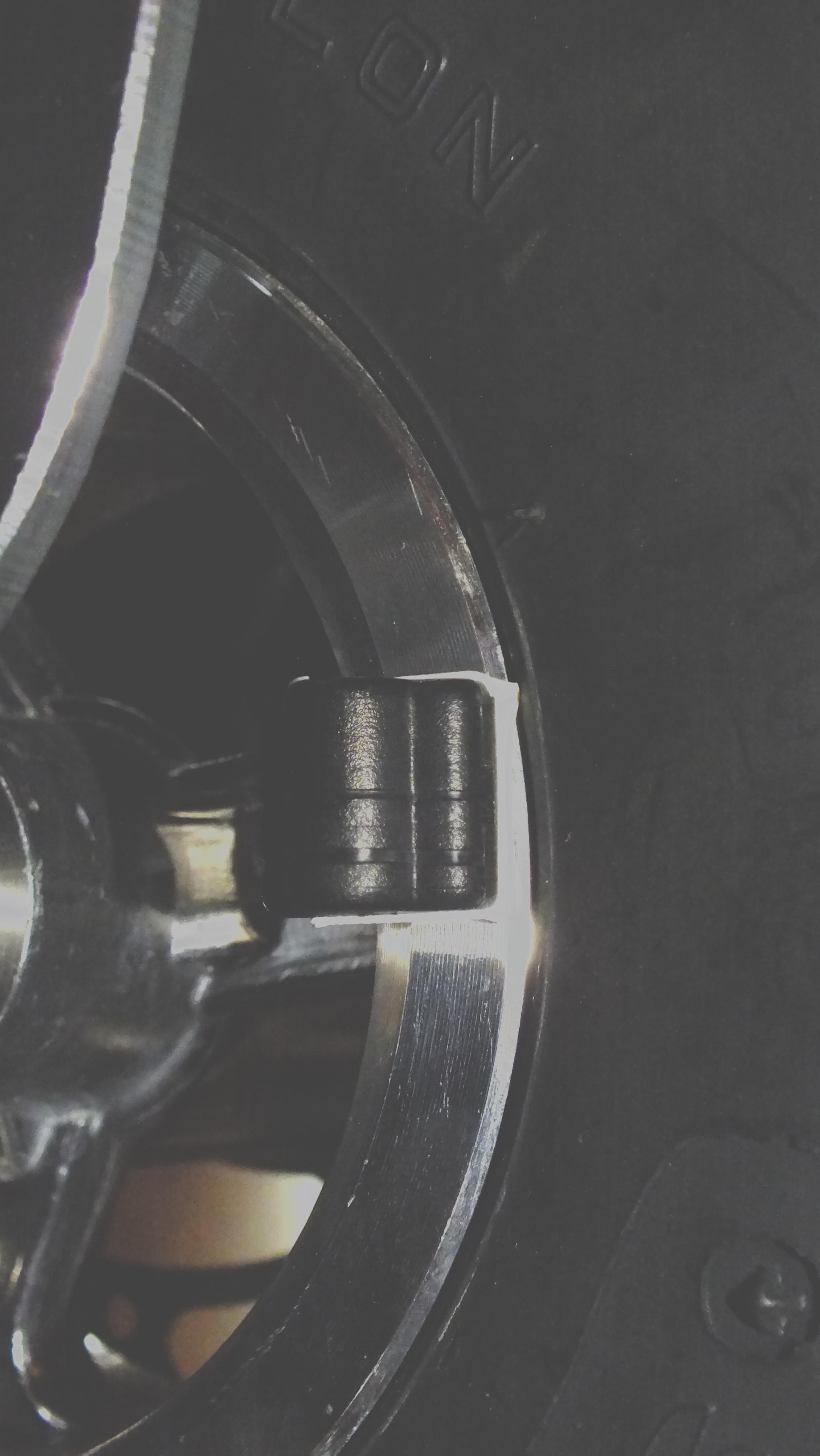

Heißkleber auf der Bremsscheibe? Zwar bist Du "Elektriker", aber auch dort entsteht ja in einem Widerstand Wärme, wenn Strom durchfließt. Dasselbe passiert auch mit der Bremsscheibe, wenn man sie benutzt :shock: Zusätzlich kann sich die Scheibe auch durch leichtes Reiben eines Bremsbelags aufwärmen/-heizen. Was dann mit dem Heißkleber passiert dürfte klar sein.
Zum Testen reicht das sicher mal, aber als Dauerlösung müsste was wärmetauglicheres her.

Die werden nicht sonderlich warm.
Dein innerer Bremsbelag hat ganz schön Abstand zur Scheibe. Oder schaut das nur so aus?

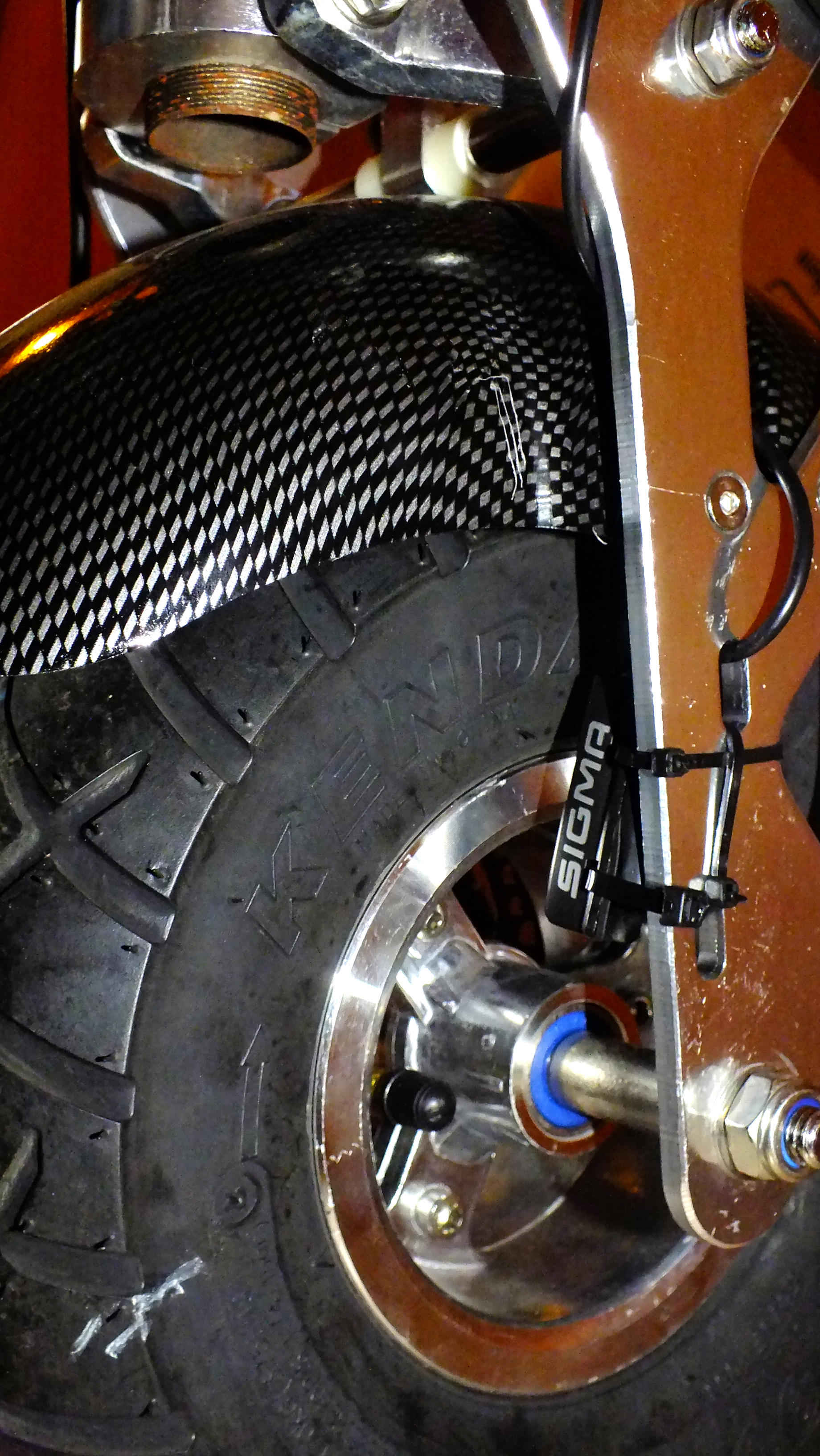

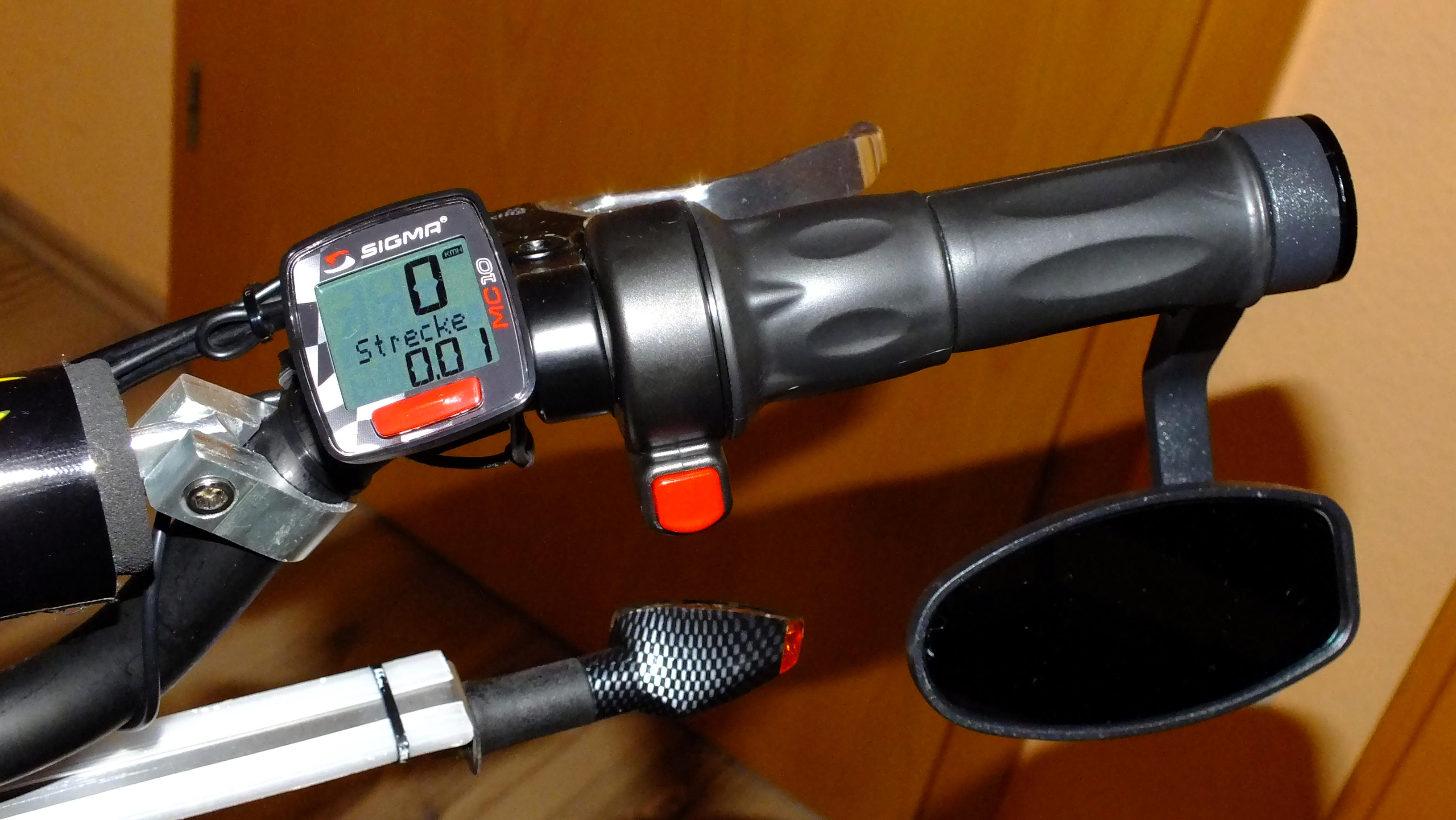

Hier mal meine Lösung des Problems Kilometerzähler:
Ich habe den MC 10 angebaut, das Kabel ist lang genug dafür, die Kontakte zum einklippen.
Den Geber habe ich auf der rechten Seite mit einem Röllchen aus Plast darunter mittels Kabelbindern befestigt.
Den Magneten zum Aufkleben habe ich mit Power-Strips befestigt.
Eingestellt habe ich 816 mm.
Das Ganze funktioniert einwandfrei.
Ulf
Re: Kilometerzähler
Beitrag von Ulf »
Unter den Geber habe ich wie gesagt ein Plasteröllchen mit eingebunden um den Abstand gering genug zu bekommen. Der Magnet klebt fest. Die werden auch im Original nur mit einem doppelseitigen Klebestreifen fixiert. Wenn er doch verloren gehen sollte, sind 9,90 Euro futsch... :cry:

Hallo Alfred,
das kommt wahrscheinlich daher, dass Du den Magneten in einem Loch der Bremsscheibe geklebt hast. Dadurch wird das Magnetfeld vom rückwärtigen Pol von dem Eisen der Bremsscheibe nicht aufgenommen. Versuche doch mal mit einem Eisenhütchen den hinteren Magnetpol kurzzuschließen.
Gruß Harry
Beiträge: 19320
Re: Kilometerzähler
Die zwei Magnete, die bis vor'm Hochdruckabwasch der Winter-Salz-Dreckkruste vom Motor auf selbigem klebten, habe ich mit gegenläufiger Polarisierung angeklebt, sprich einmal ist Nord außen, einmal Süd. Das sorgt bei jeder Umdrehung für Entmagnetisierung des Reed-Kontakts. Jetzt ist halt nur noch einer dran, da wird der Reed-Kontakt also schön aufmagnetisiert, zumindest so viel, wie er Remanenz hat. Aber der CA tut weiterhin ganz normal, auch wenn er ein klein wenig länger braucht, bis er schnelle Geschwindigkeitsänderungen anzeigt.
Aber ich denke auch, dass die Magnetmontage auf ferromagnetischem Untergrund das freie Feld, auf das der Reedkontakt angewiesen ist, zu sehr hin zur Bremsscheibe ablenkt.
