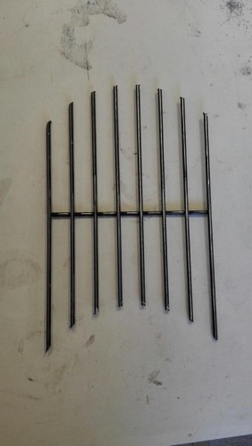

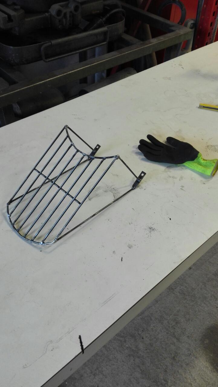

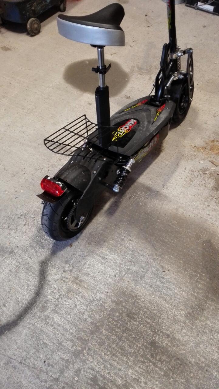

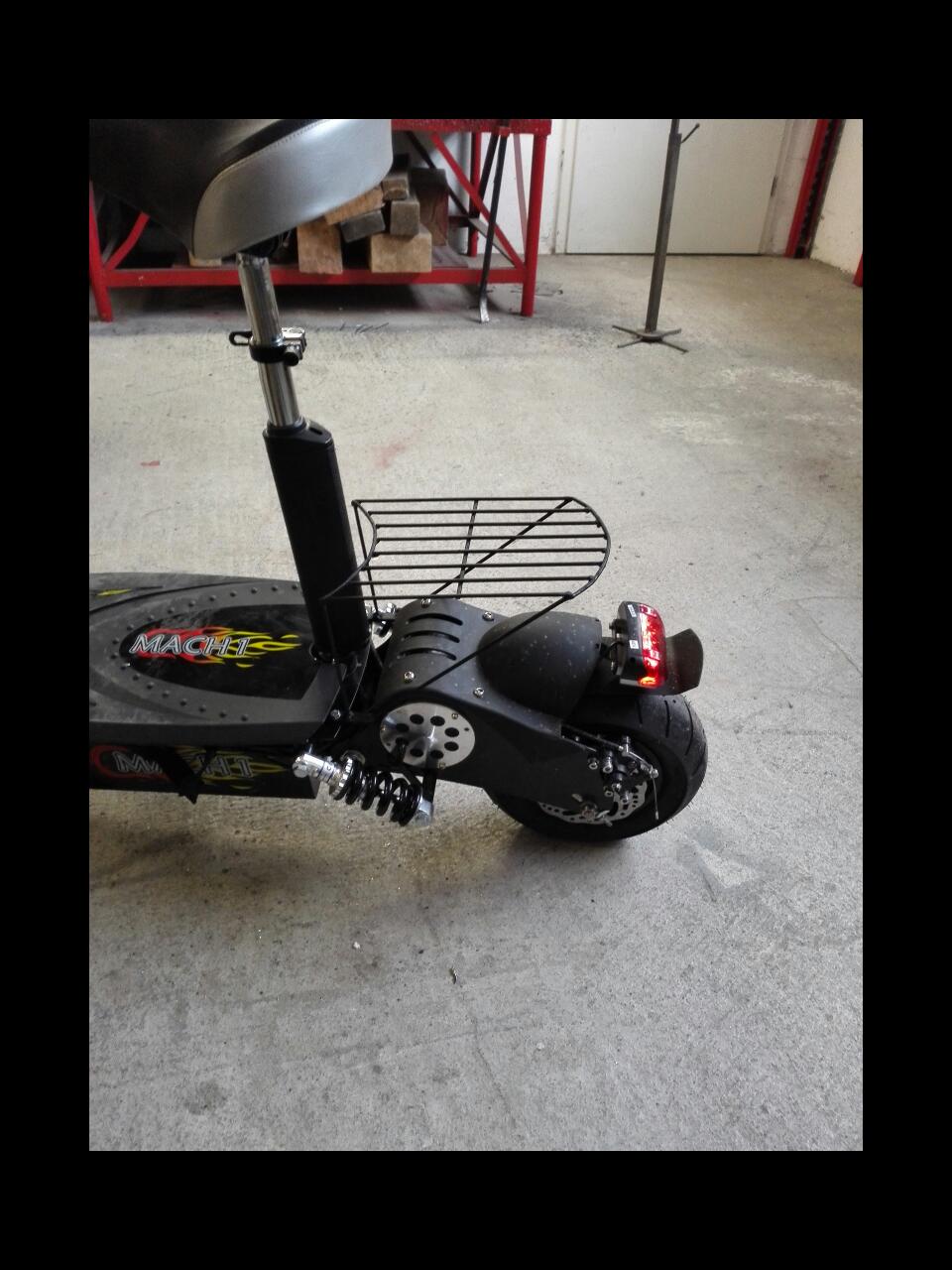

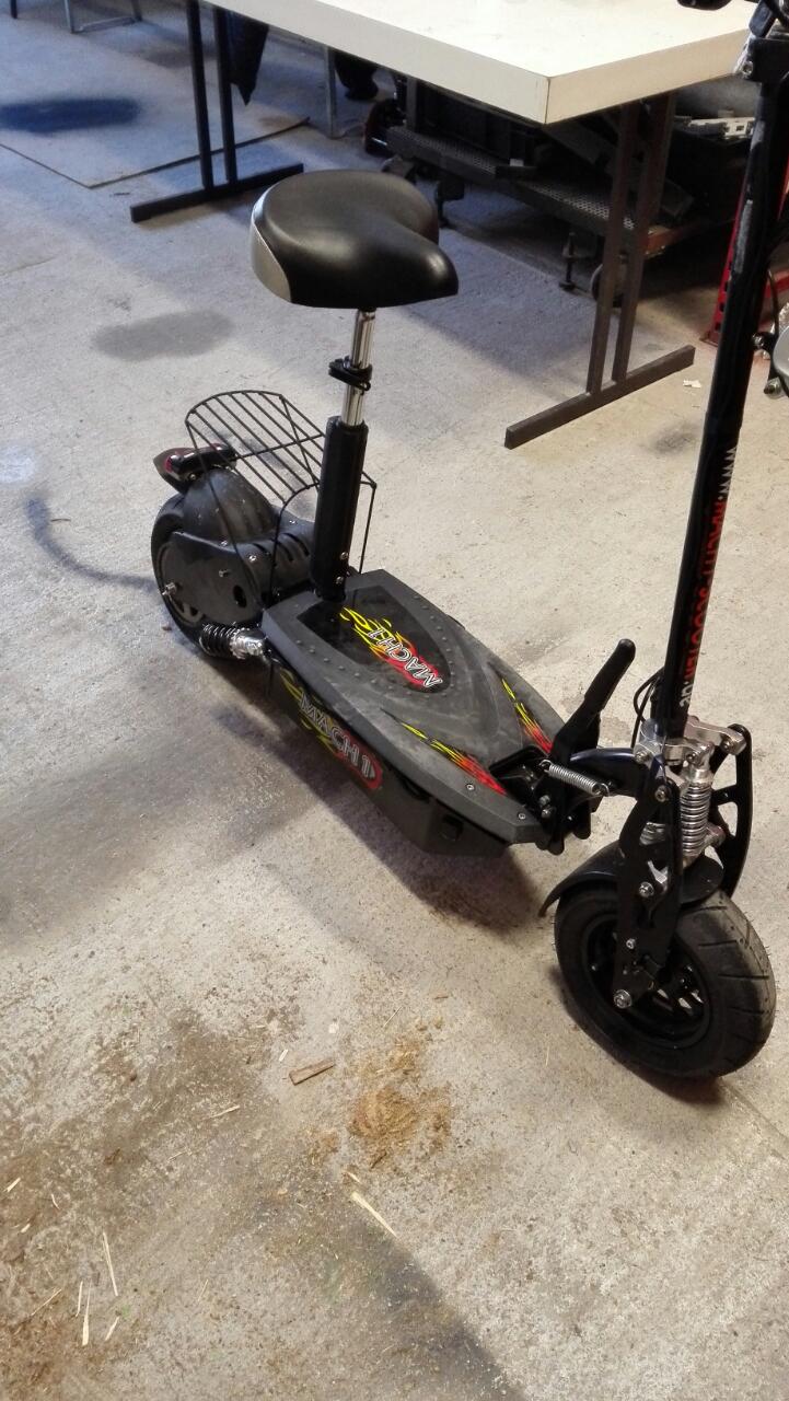

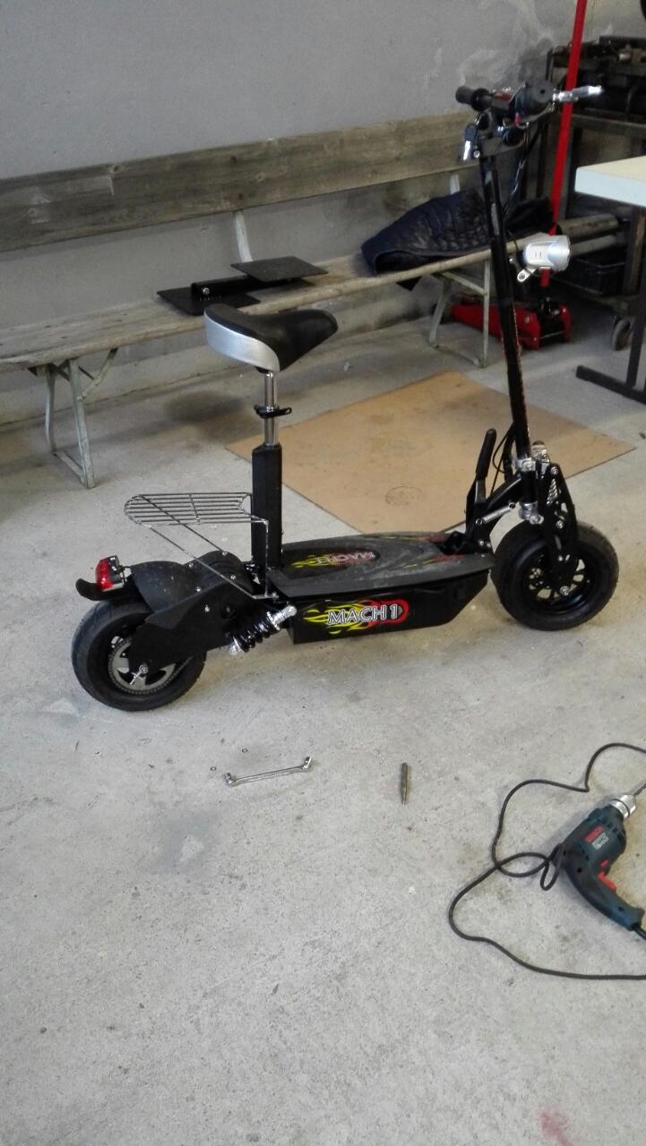

Heute hab ich mir einen Gepäckträger gebaut und angebracht. Wie? Das seht ihr auf den Bildern. Ist ganz gut gelungen, ca. 2 Stunden Arbeit, verwendete Hilfsmittel: Flex, Schutzgas und das übliche Werkzeug. Ich hoffe, Euch gefällt' s.

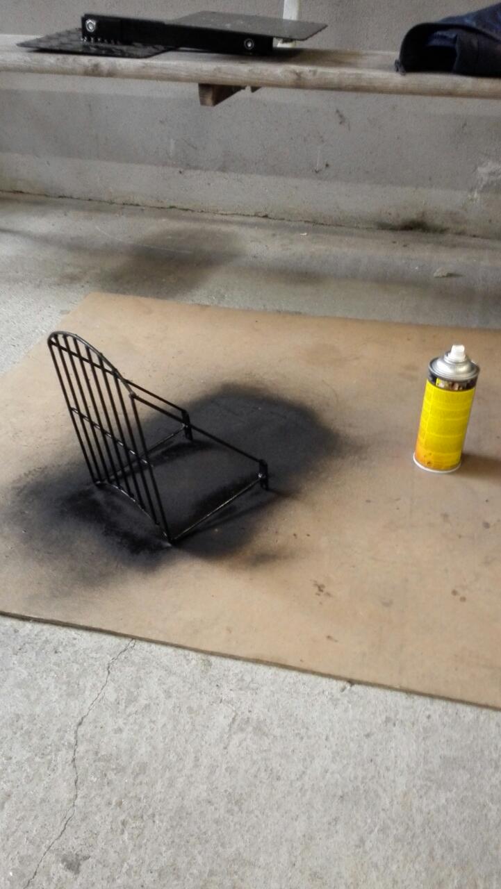

Lackiert
Passt wie angegossen

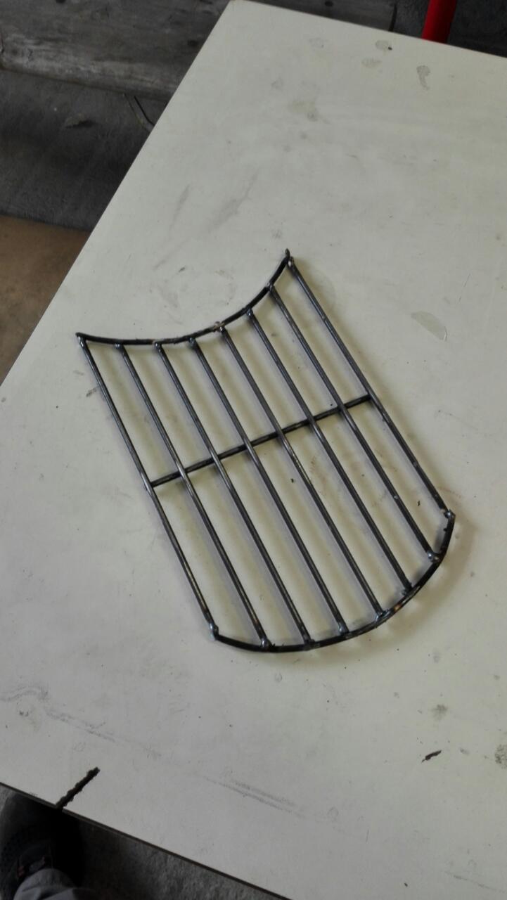

Halter angebracht und alles mit der Flex abgezogen

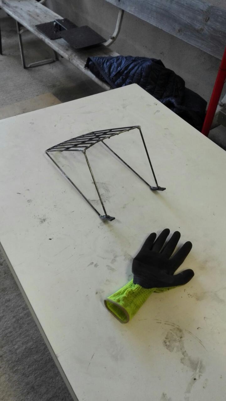

Form ist fertig

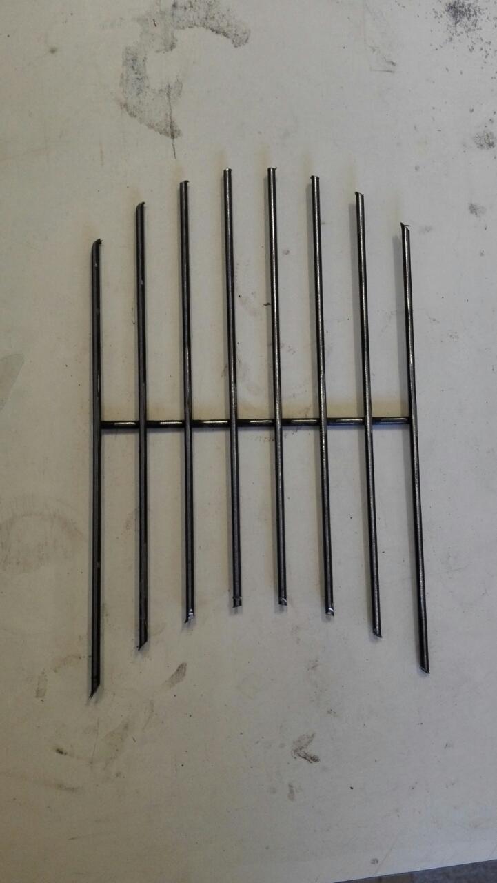

Aus ein paar 5mm Eisenstäben die grobe Form festgelegt und verschweißt

Toll ! Sieht sehr gut aus. Kann man darauf auch eine Bratwurst rösten ? :lol:
Scherz beiseite.
Wieviel könnte dieser Gepäckträger an Gewicht aushalten ?

EilemitWeile hat geschrieben:Toll ! Sieht sehr gut aus. Kann man darauf auch eine Bratwurst rösten ? :lol: Scherz beiseite. Wieviel könnte dieser Gepäckträger an Gewicht aushalten ?
Nein denn man grillt ja über Kohlen ! Und der Roller hat ja keine Kohlen.
Also ich muss sagen, er ist stabiler als ich gedacht hatte, 10-15 Kilo sollten kein Problem darstellen. Mehr muss er ja auch nie tragen, ich wollte das Teil so filigran wie möglich halten.
Ankündigung: Als nächstes fertige ich das Trittbrett aus Alu-Riffelblech, weiß noch nicht ob ich das Originale damit verstärke oder ein komplett neues Trittbrett baue, mal sehen.

Brushlessman hat geschrieben:Ankündigung: Als nächstes fertige ich das Trittbrett aus Alu-Riffelblech, weiß noch nicht ob ich das Originale damit verstärke oder ein komplett neues Trittbrett baue, mal sehen.
Brushlessman, das sollte doch für Dich und Deine Möglichkeiten überhaupt keine Frage sein - natürlich Komplettersatz. Es macht doch keinen Sinn, den Scooter unnötig schwerer zu machen.

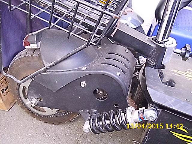

Oh, eine Sache noch: Ich sehe keinerlei Verbindung von der Sattelstütze zum Gepäckträgergitter! Die wäre aber dringend nötig, um das von der Konstruktion so schön gebildete Kräftedreieck zusammen mit dem Scooter zu vervollständigen! Nur mit den Verschraubungen unten läufst Du massiv Gefahr, dass die zwei Laschen bald nachgeben und das schöne Dreieck nach hinten knickt.

MEroller hat geschrieben:Oh, eine Sache noch: Ich sehe keinerlei Verbindung von der Sattelstütze zum Gepäckträgergitter! Die wäre aber dringend nötig, um das von der Konstruktion so schön gebildete Kräftedreieck zusammen mit dem Scooter zu vervollständigen! Nur mit den Verschraubungen unten läufst Du massiv Gefahr, dass die zwei Laschen bald nachgeben und das schöne Dreieck nach hinten knickt.
Ja, da hab ich auch noch etwas vor, wollte es nur nicht fest an der Sattelstütze befestigen, da ich sie sonst nicht mehr abnehmen kann. Aber es ist auch so stabiler als es aussieht. Die Laschen sind 4 mm stark. Ich lasse mir aber noch etwas einfallen.

Vielleicht schweiße ich auch nur eine Lasche hin, wo ich die Sattelstütze einfach nach oben rausziehen kann, also keine feste Verbindung an der Stütze, aber schon passgenau, damit kein Spiel vorhanden ist.
