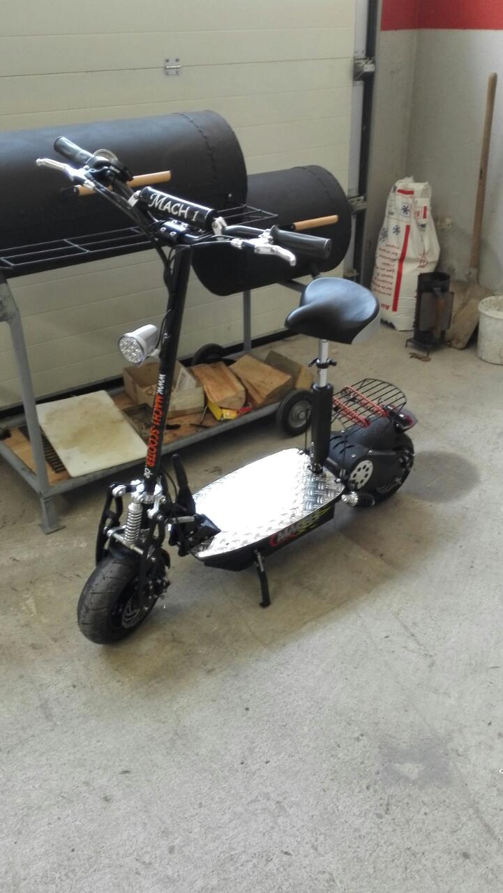

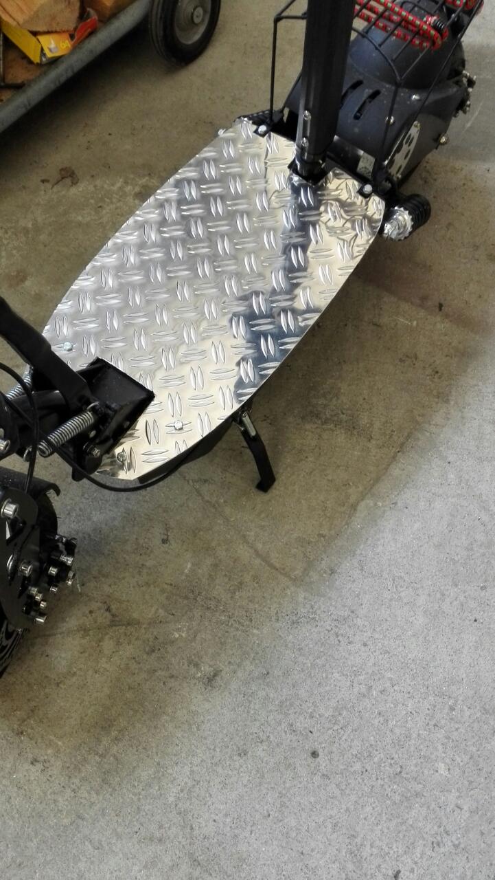

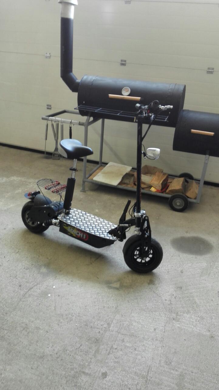

Auch an den Feiertagen bin ich am werkeln. Ich war im Baumarkt und habe mir für kleines Geld ein Stück Riffelblech zugelegt, woraus ich mir ein Trittbrett für meinen Scooter gebaut habe.

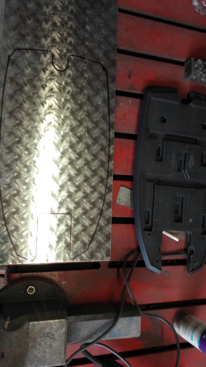

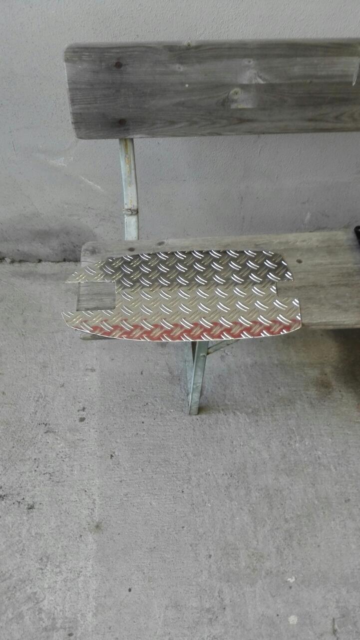

Hab das originale Blech dafür abgebaut und als Schablone genutzt, dann die Form ausgeflext, entgratet und Löcher für den originalen Halter gebohrt, angeschraubt und fertig. Macht ganz schön was her, hätte ich nicht gedacht!

Doch, das ist hübsch (und trittsicher) geworden!

Ja und ging schnell, ca. 30min Arbeit.
