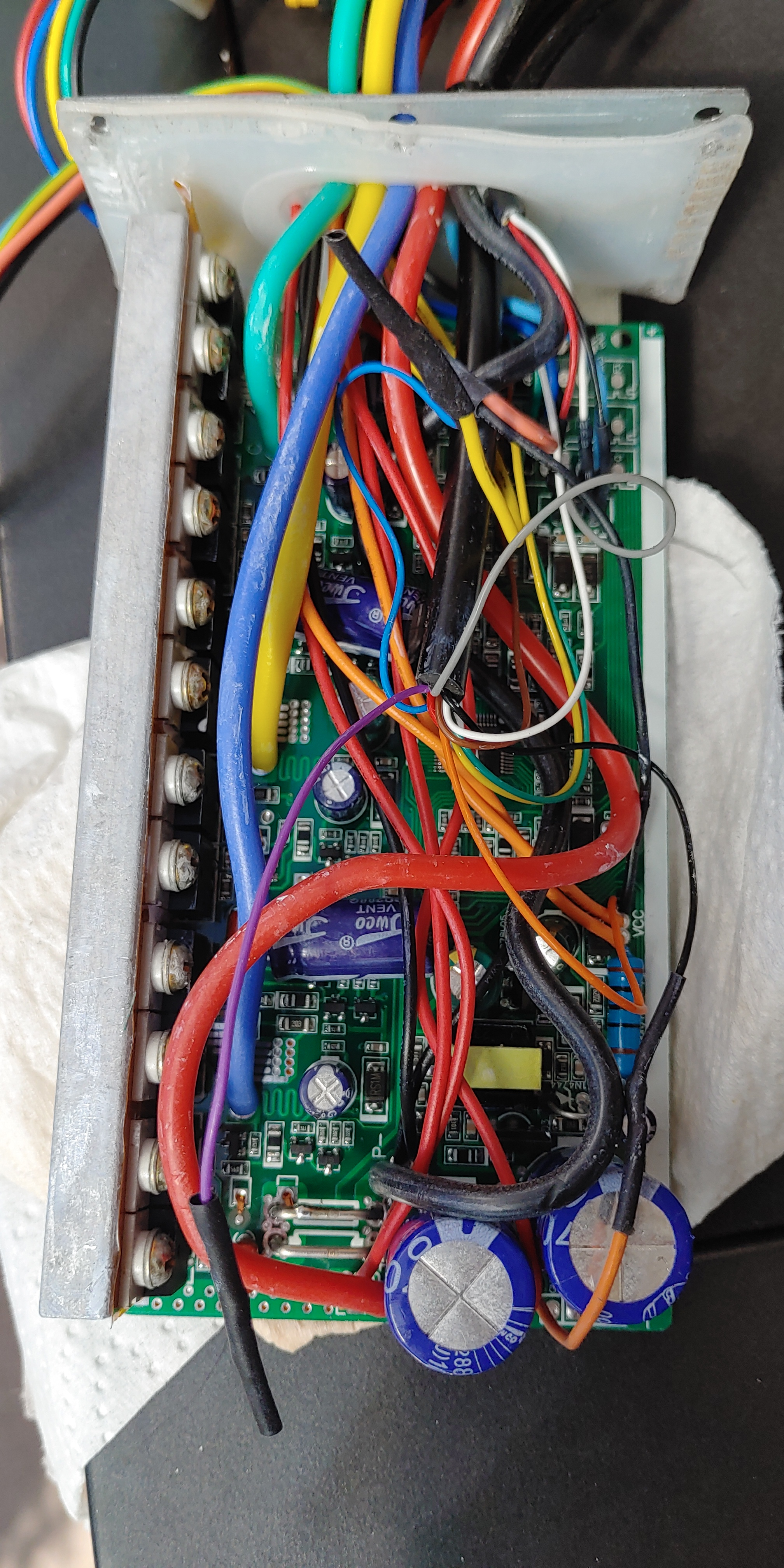

Ich hab den Controller mal geöffnet, da ist ein lila Kabel was vielleicht irgendwo dran müsste. Die anderen Teile sehen für mich (Laie) normal aus.
Der Hauptstecker von meinem hat 10 Pins.
Gruß Frank

super mit dem foto
also auf den ersten blick sehen die kondensatoren gut aus. das lila kabel gehört nirgends dran. ich hab das auch so los drin rum baumeln. vielleicht geht das problem wirklich auf den akku zurück. ja dann müsste man den aufschneiden. ich würd aber mal warten und den noch nicht zerlegen. einen neuen controller hast du schon bestellt und akku auch ? wenn ich dich da jetzt richtig verstanden hab ?
denke auch du hast einen originalen akku von forca ? wenn du es dir zutraust kannst ihn ja öffnen. nur dann brauchst auch etwas um ihn hinterher wieder zu zubekommen. normal ja so einen riesen schrumpfschlauch. panzertap würde auch erst einmal gehen. vielleicht hat auch harry recht und es ist nur ein loses kabel oder eine drahtbrücke bei den akkus. oder halt ein defektes BMS. beim akkudefekt wäre jetzt nur die frage in wie weit du dir das reparieren könntest. die drahtbrücken wenn da was ab ist muss das geschweißt werden und so ein BMS austauschen ist auch nicht was für jeden.

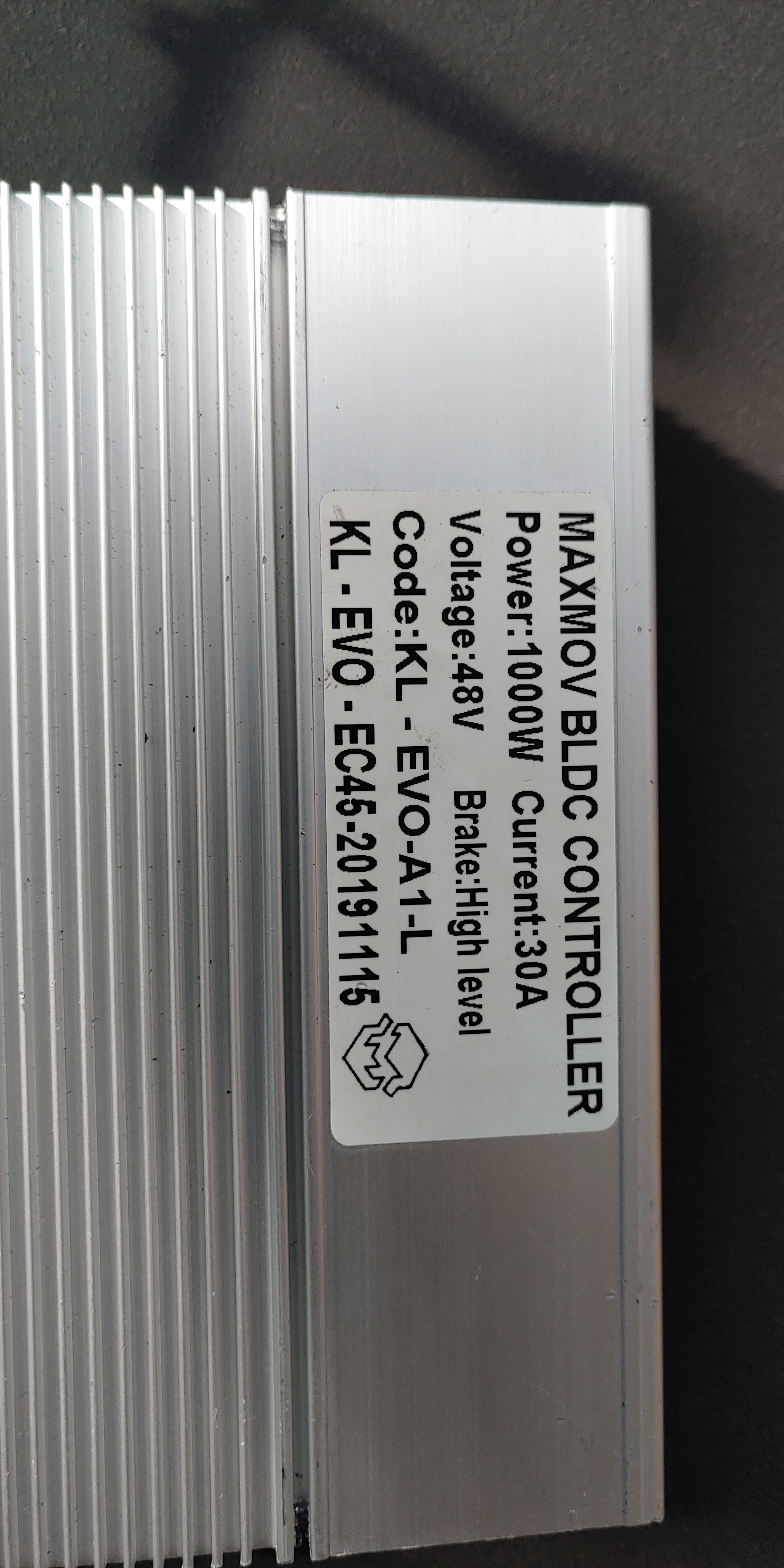

übrigens gut das du das erwähnst mit dem hauptstecker, wenn du bei aliexpress dir von maxmov einen ersatzcontroller kaufst bringt dich das leider nicht weiter. der passt zwar rein und mit dem kann man auch fahren aber kein tacho geht mehr und keine licht, kein bremslicht keine blinker usw.
weil die haben alle nur noch einen 8 pol. stecker. unsere aber 10 polig. das heisst du müsstest hier bei forca einen ersatzkcontroller bestellen.
oder aber bei aliexpress den controller plus einen neuen kabelbaum. controller so ca. 40 € plus kabelbaum für 26 euro. der kabelbaum bei ali sollte eigentlich der 21ziger kabelbaum sein für die neuen controller. nur das mal noch damit du auch da bescheid weisst. maxmov sagte mir das forca eigentlich controller, also die alten controller noch besitzen müsste. bei forca kostet der 69 € plus versand.
hast du eigentlich mal nach dem ausfall des scooters den akku gemessen was da an spannung rauskommt ?
