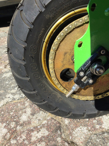

Du hast den Reifendruck oben gerade so abgeschnitten oben auf dem Bild.

Da steht 24 PSI, das wären 1,65 bar.
Etwas wenig wie ich finde.

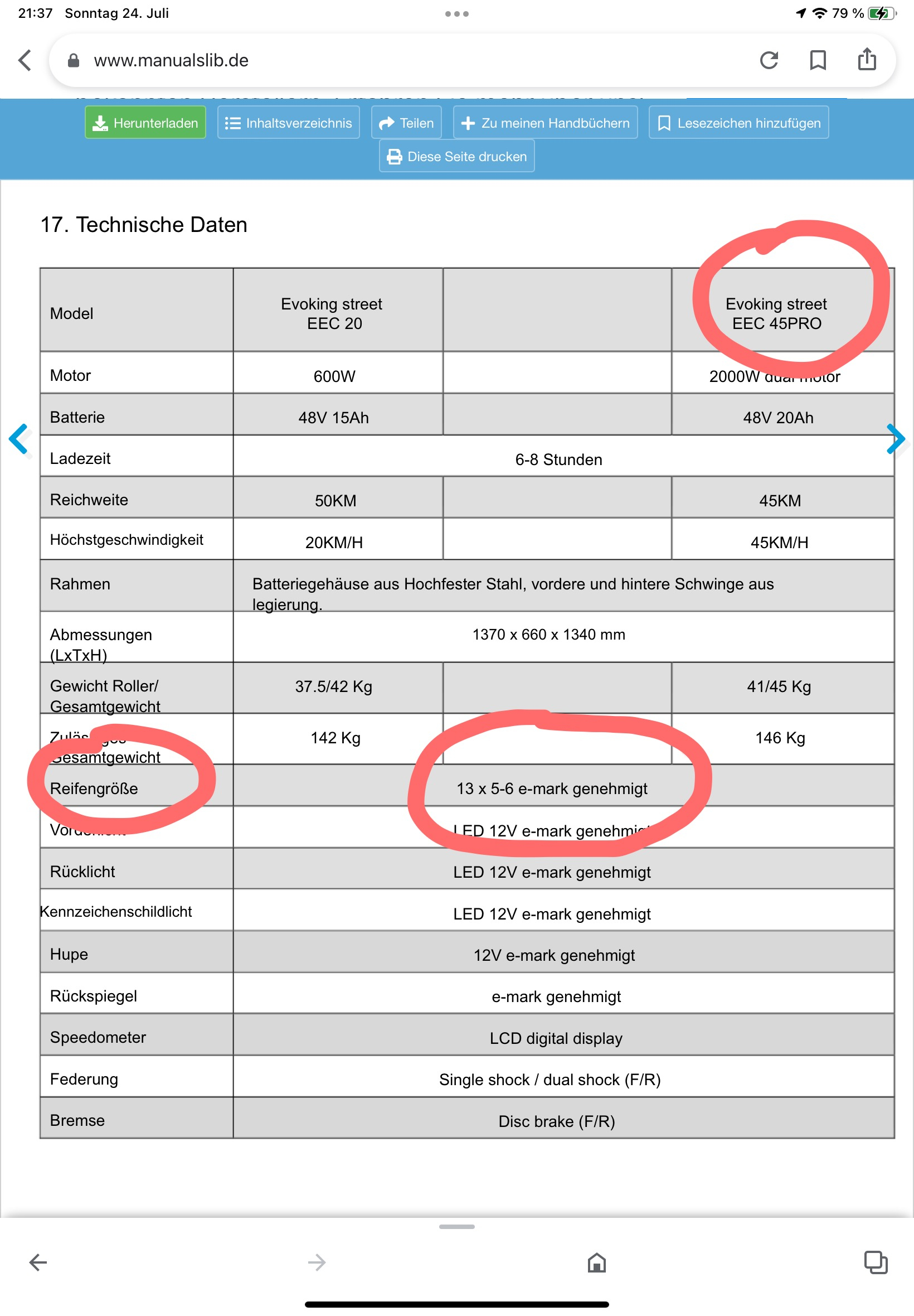

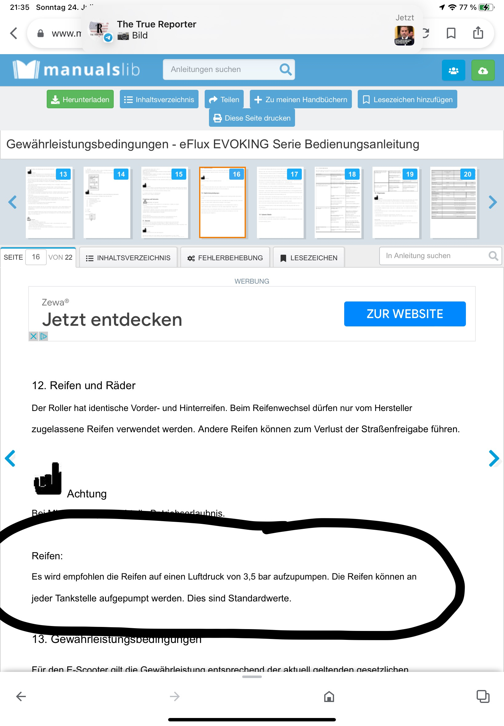

habe gerade etwas gefunden im Netz.
Schau einmal hier.
Schau einmal hier.
