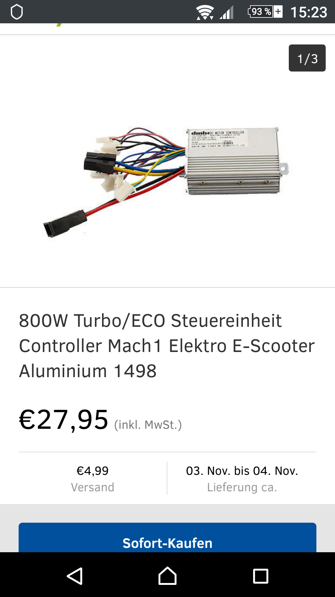

bei S&S ist Dein Controller nicht im Angebot, Du müsstest ein Foto mit allen Steckern hier einstellen.
Vielleicht hilft das weiter.

Also mein Controller hat die Best. Nr. 1498 bei s&s.
Den gibts sehr wohl.(siehe Anhang, da sind auch gleich alle stecker am Controller mit drauf)

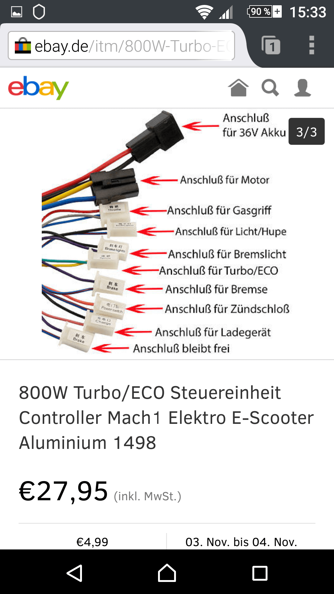

Anschlussbelegung siehe hier;

Welche Spannung liegt nun am Stecker für Licht/Hupe an:
12V oder 36V?
