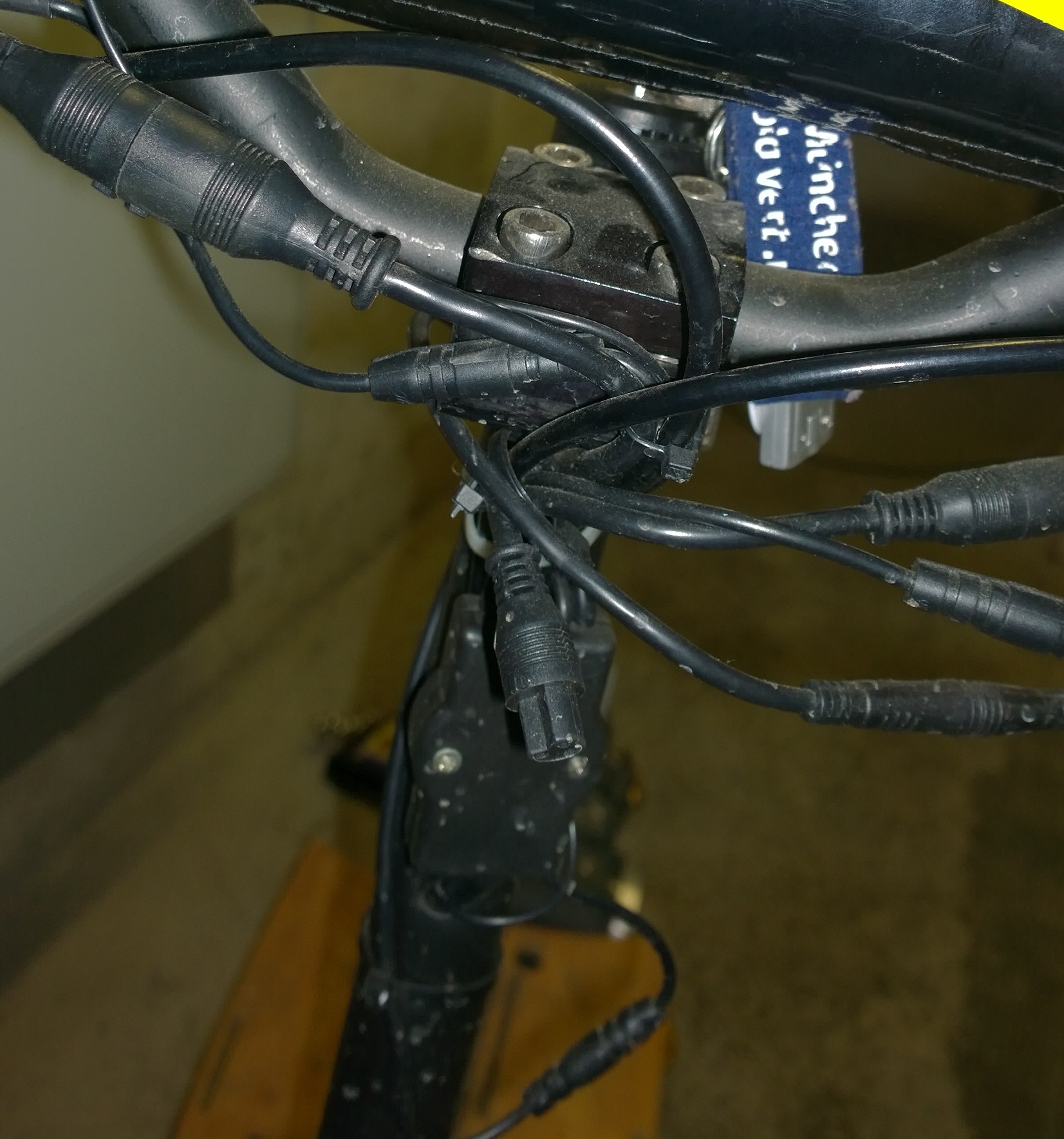

Das komische ist, dass es eingesteckt ist und daran hängt ja auch das Gas. Das funktioniert, nur Eco-Schalter und LED. Eine Steckverbindung ist nicht eingesteckt, aber da fehlt das Gegenstück, daher dachte ich, dass es für die Blinker ist.

für das „Gas“ sind 3 separate Adern verlegt, und haben mit den anderen Funktionen nichts zu tun.
Der Stecker am Controller könnte der Übeltäter sein.
Fotos würden zur Fehlerbeseitigung hilfreich sein.

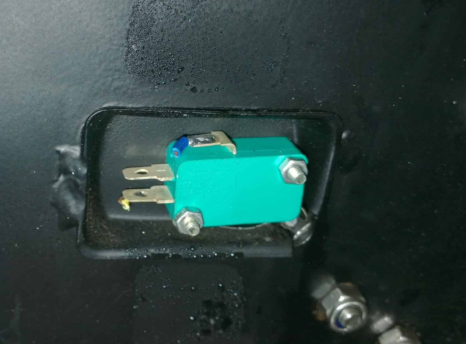

Ich habe mal paar Fotos vom Roller gemacht. Die Steckverbindung hatte ich gelöst, sah aber gut aus. Was ist das eine Teil an der Seite vom Akkufach. Vielleicht sieht jemand den Fehler von der LED-Anzeige.

Das ist der deaktivierte Schalter vom Seitenständer.

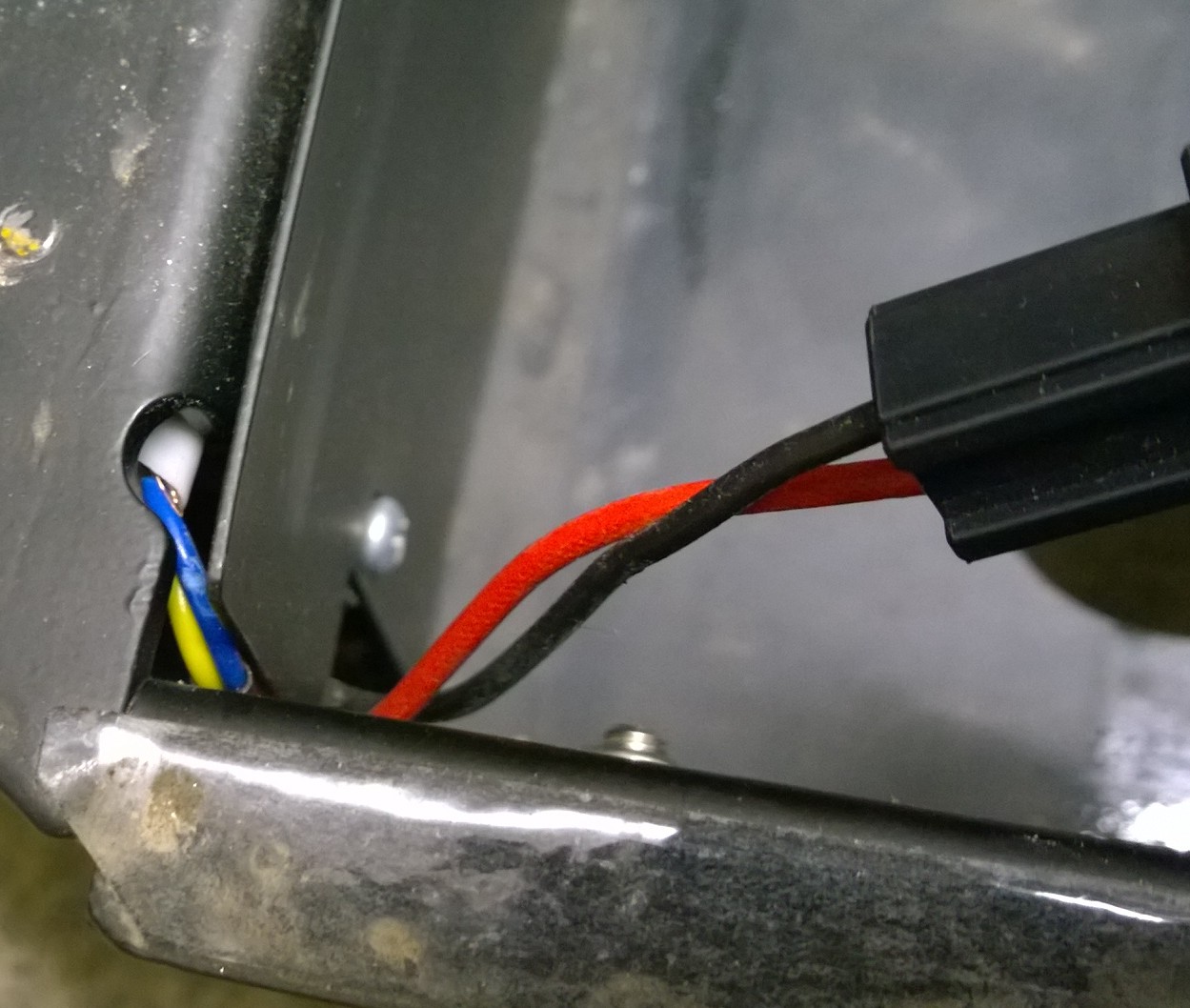

Ich kenne den Forca nicht... Aber ist die blaue Ader potentiell mit dem Rahmen kurzgeschlossen?! :shock:

Eine 100% Aussage kann Dir nur ein Forca-Besitzer geben. Der Macht1 ist nur so ähnlich aufgebaut.
Der gelbe und blaue Draht geht zum Motor.
Der schwarze und rote Draht geht zum Akku.
Der Rahmen ist potentialfrei.
Gruß Harry

Hallo Alfred,
ich wollte nicht so deutlich schreiben, dass Schmendrik total daneben liegt. Bild
