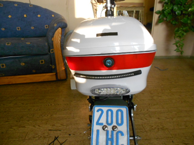

Nachdem ich diesen LED Strip als Blinker verbaut habe, spinnt mein Tacho. Er fährt sofort auf 38 kmh hoch und bleibt dort stehen. Den Strom habe ich mir über den 12 Volt Ausgang des DC Wandlers geholt. Auch nachdem ich das Blinkersystem abgebaut hatte und somit den ursprünglichen Zustand hergestellt hatte, blieb dieser Fehler. Ein Reset des Tachos hatte nur zur Folge, dass der Kilometerstand wieder auf Null gesetzt wurde. Ich bin auch der Meinung sauber verdrahtet und keinen Kurzschluss verursacht zu haben. Der Strip könnte auch Brems- und Schlusslicht übernehmen, ich nutze ihn aber nur als Blinker.
Vielleicht hat ja einer der alten Hasen eine Lösung parat. Vorne sollen dann, nach erwarteter Lieferung, herkömmliche Blinker ran.

Also richtige Blinker sehe ich da nicht. ECE-Zulassung hin oder her (habe ich es auch nicht so genau mit), aber wenn das ein LED-Streifen ist, wo, je nach vorgesehener Abbiegefahrtrichtung die LED von links nach rechts oder umgekehrt laufen, halte ich das für Tuning-Schnick-Schnack, aber nicht für eine sinnvolle Blinkereinrichtung, die dem nachfolgenden Verkehrsteilnehmer vernünftig signalsieren soll, was man vorhat und einem selbst auch ein Gefühl von Sicherheit gibt. So als reines LED-Lauflicht erinnert es mich dann eher an KID aus der Serie Knight Rider.

die LED´s für die Blinker sind: 4 Stück rechts und 4 Stück links. Die mittleren LED´s sind für Bremslicht und Schlusslicht. Es ist also klar zu erkennen, welche Fahrtrichtung gerade angezeigt wird. Es gibt keine Konfiguration als Lauflicht. Das war wohl ein Missverständnis.

Nur das Du Dir ein Bild von diesem Teil machen kannst:
