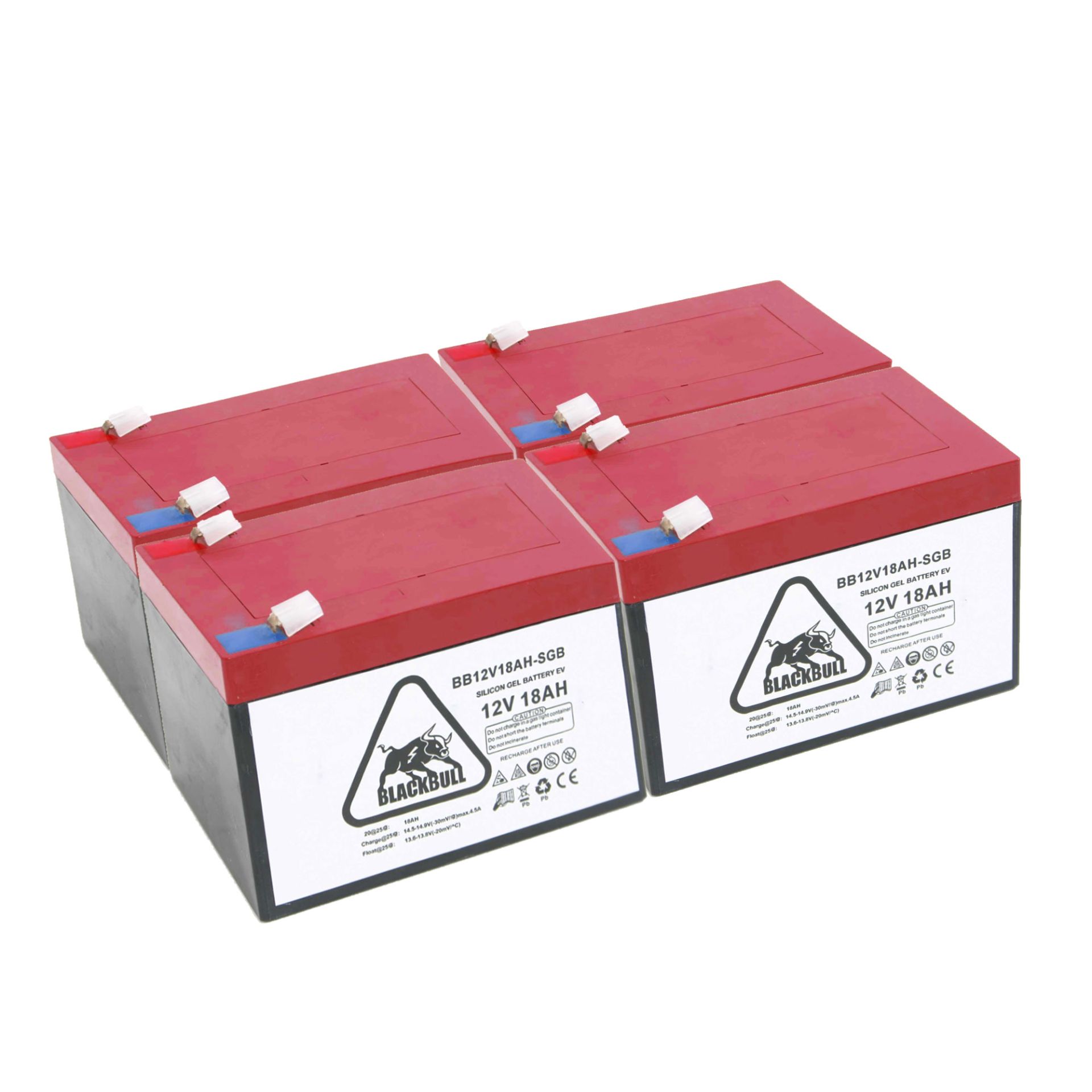

2-Woher könnte man Akkus bekommen gut und preiswert. Momentan sind noch 4x 12v 17 ah Black Bull verbaut.

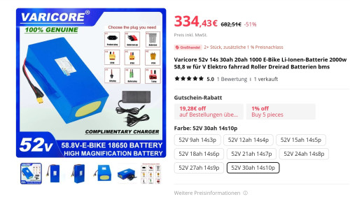

Habe einen bei ali express gefunden
der hat aber 20 AH und vom preis ist der auch ok aber hält mein regler das aus.
und wen ich alle 4 akkus zusammen schalte welches ladegerät muss ich den dann haben
https://de.aliexpress.com/item/10050058 ... Redirect=y

ein (teurerer) Lithium-Ionen-Akku (52V 20Ah), der in der Lage ist höheren Strom mit konstanter Spannung zu liefern,
nützt dir bergauf vermutlich mehr, als die Übersetzungsänderung gemeinsam mit Akku-Technlologie der 1960er Jahre.
Alle drei Jahre die von der Säure zerfessenen Blei-Akkus zu tauschen, geht außerdem auch ins Geld.

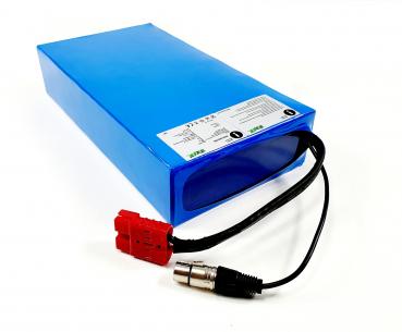

So einen Satz Blei (für um 200€):
zu Ersetzen durch einen Li-Ion-Akku:
https://www.tzipower.de/product-132-289.html
ist da die Alternative. Aber in D ständig ausverkauft und auch viel teuer als bei Ali.
Daher:
https://de.aliexpress.com/item/10050047 ... 1DE%210%21
Daher:

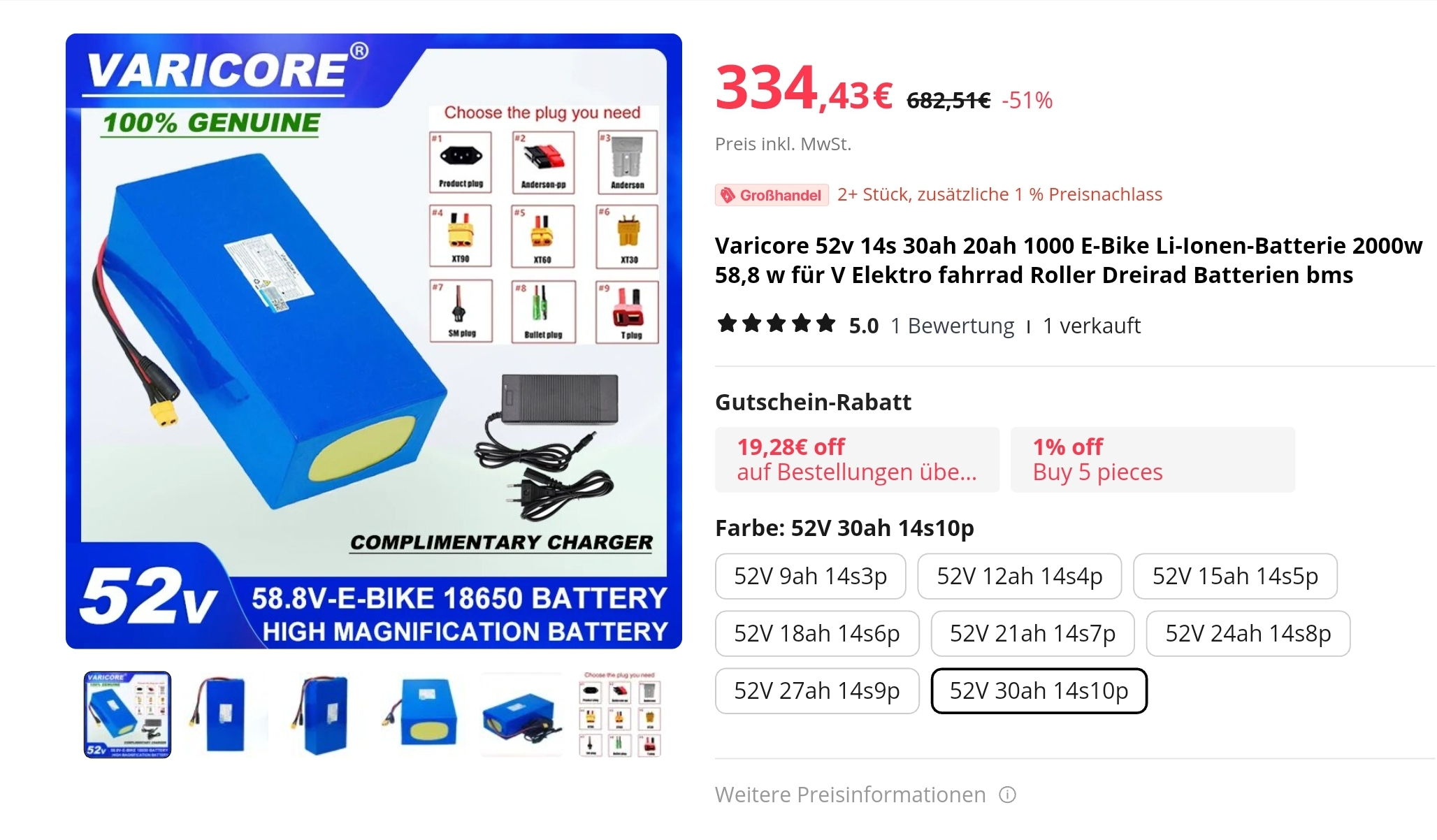

von den Abmessungen müsste auch ein 30Ah Lithium-Ionen-Akku in dein Akkukasten reinpassen. Durch die höhere Kapazität sind mehr Zellen parallel geschaltetet und werden dadurch nicht so stark belastet und halten länger. Außerdem hast du viel mehr Spaß durch die höhere Reichweite.
Du müsstest nur den vorhandenen Stecker am Controller gegen einen XT60-Stecker austauschen.
https://de.aliexpress.com/item/10050055 ... 0oUsRl0IER

das Blei-Ladegerät läd (jetzt) die vier 12-Blei-Gel-Akkus bis zur Ladeschluss-Spannung von 57,6 Volt auf.
Entladeabschaltung ist bei 42 Volt. Die Mittlere Spannungslage der Blei-Akkus ist etwa bei 4 x 12 Volt = 48 Volt bei geringem Strom.
Am Berg mit hohem Stromverbrauch (bis 35 Ampere) sackt die Akku-Spannung aber 3-4 Volt oder bei Blei vielleicht noch deutlich mehr durch.
Die von Dir gefundenen 3s-LiIon-Blöcke hätten eine mittlere Entladespannung um 11 Volt und im Viererverband knapp 44 Volt.
Es steht natürlich Ersatz für 12 Volt drauf, weil Ladeschluss bei 12,6 Volt ist. Aber Entladeschluss wäre eigentlich bei 9 Volt (bzw. 36 Volt zu viert), was im Fahrzeug aber nie erreicht würde, weil der Motor-Controler ja bei 10,5 Volt x 4 = 42 Volt den Motor abschaltet, obwohl die 4x3s-Akkus da noch zu 40% voll wären. Von den 20Ah wären also höchstens 12Ah nutzbar und mit zu geringer Spannung fährt das Fahrzeug nur langsam.
Hat ein Li-Ion-Akku dagegen 14 Zellen in Serie (14s statt 12s) lädt der bis maximal 58 Volt (also ähnlich wie Blei) und gibt im Mittel eine Spannung von 51 Volt ab (die Chinesen behaupten natürlich 52 Volt, na ja) und wäre leer bei Unterschreitung 42 Volt, wo ja auch der Blei-Controller abschaltet.
Dadurch, dass die Spannung etwas länger über 48 Volt liegt als beim Blei-Akku, ist die Strecke, wo noch volle 45 km/h möglich sind länger.
Wenn Dir 45 km/h (anfangs) zu schnell sind, kannst Du natürlich mit einem 12s-Akku (knapp 44 Volt im Mittel) oder einem 13s-Akku (~47 Volt) langsamer fahren.
Es hatte sich aber oben so angehört, als ob Du uns fragst, wie Du zügig fahren kannst.

Bekomme bald meinen Lithium Akku.
52vot 30 Ah

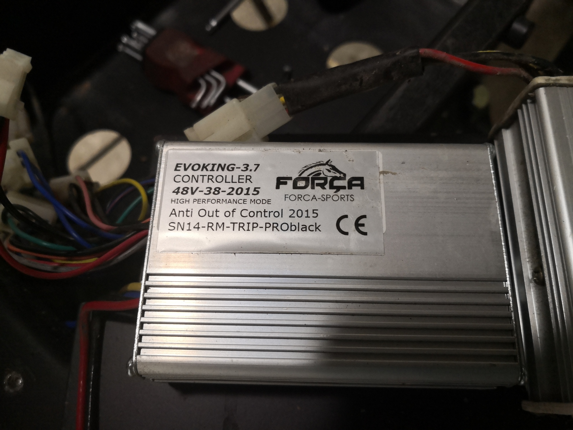

Bitte noch eine Frage an die Fachleute ist es möglich den original Regler vom Evoking-3.7
48V-38 -2015
SN 14-RM-TRiP-PROblack Drin zu lassen und den 1000 Watt Motor gegen einen 1500 zu tauschen
Geht immer noch um etwas mehr kraft am Berg zu bekommen ev. Tausche ich danach auch noch das ketten Kitt, Aber ich denke ich werde erst mal nur vorne auf 13 zähne gehen.
Außerdem Wurde mir gesagt das die Regler bei 20 oder 45 Km/ Abriegeln ist das richtig und kann man dieses abriegeln irgendwie aufheben ohne unbedingt einen neuen Regler ein zu bauen
LG Frank
LG Frank
