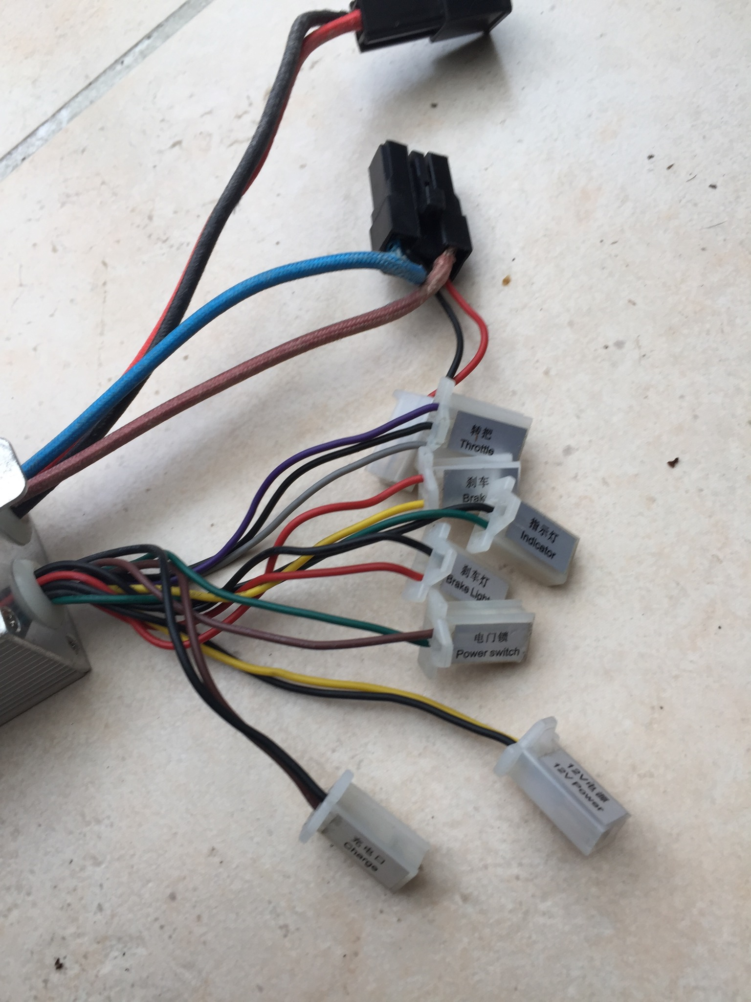

Das Steuergerät soll defekt sein, ein Neues habe ich schon.
Der Roller nimmt kein Strom an, wenn ich den Ständer hochklappe leuchten die Akkufüllstandsleuchten, und das Licht geht an.
Jedoch wird kein Strom angenommen, von den Steckern des neuen Controllers kann ich auch nicht alle Stecker anschließen mangels Gegenstück (12v und der 2te brake).

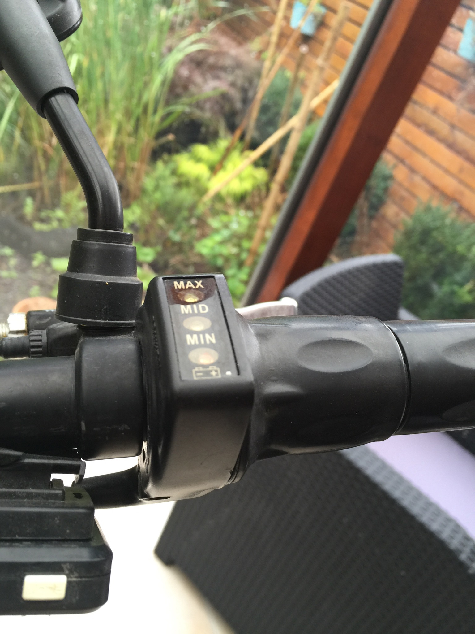

Schon einmal in Betracht gezogen, dass der Stromgriff defekt ist? Das die Lampen leuchten heißt nicht das das Poti geht.
Wenn Du weißt wie man mit einem Multimeter umgeht, dann messe den Widerstand der 3 Kabel zueinander, wo Throttle auf dem Stecker steht und drehe am Stromgriff. Wenn er steigt oder sinkt, geht er noch und wenn nicht, dann nicht. :D

Nach meinem Stand der Kenntnisse ist in den Stromgriffen dieser Art kein Poti verbaut sondern ein Hall-Sensor. Den Widerstand einfach so messen dürfte also wahrscheinlich nicht zielführend sein.
Aber ja, der Stromgriff klingt für mich auch nach einem heißen Kandidat als Fehlerquelle.

Wenn die Anschlüsse nicht mit Deinem neuen Steuergerät übereinstimmen, denke ich eher, dass Du das falsche gekauft hast. Vielleicht ist das des Rätsels Lösung. Einfach mal bei SundS anrufen und fragen ob sie einen Controller für Deinen Mach1 haben. Da dürfen keine Kabel oder Stecker übrig bleiben.
Josh
Re: Keine Stromannahme
Beitrag von Josh »

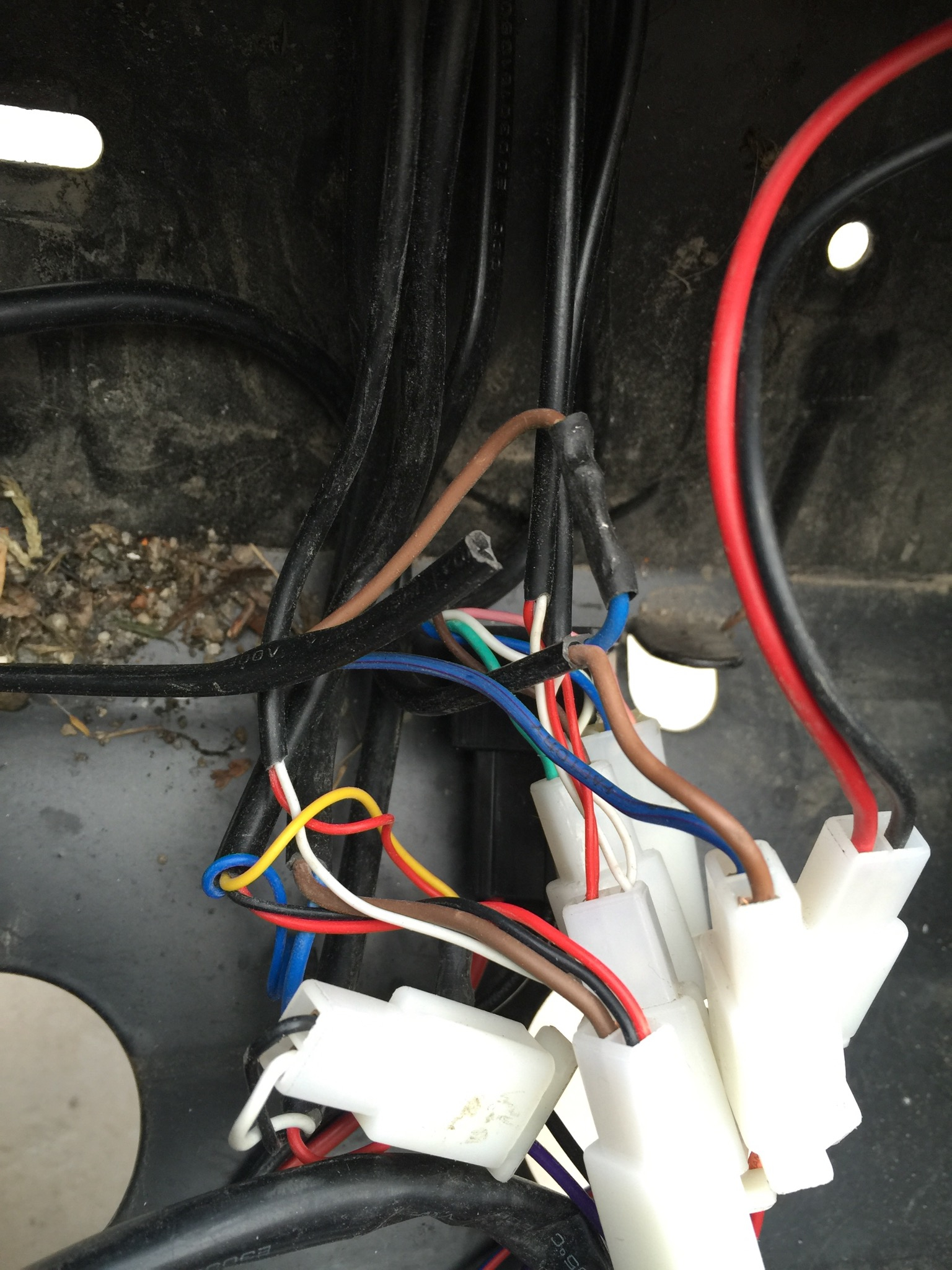

Der Controller dürfte der richtige sein. Ich glaube der Vorbesitzer hat anders verkabelt.
Wie könnte ich denn den Stromgriff sonst prüfen/messen?
Josh
Re:
Beitrag von Josh »
Brushlesser hat geschrieben:Schon einmal in Betracht gezogen, dass der Stromgriff defekt ist? Das die Lampen leuchten heißt nicht das das Poti geht. Wenn Du weißt wie man mit einem Multimeter umgeht, dann messe den Widerstand der 3 Kabel zueinander, wo Throttle auf dem Stecker steht und drehe am Stromgriff. Wenn er steigt oder sinkt, geht er noch und wenn nicht, dann nicht.
Muss zum Messen der Ständer hochgeklappt sein? Habe auf die schnelle gemessen, demnach keine Änderung beim Strom geben, schwankt 14 bis 30. Aber beim Stromgeben bei ang. Akku hat er gerade einmal gezuckt.

Josh hat geschrieben:Jedoch wird kein Strom angenommen, von den Steckern des neuen Controllers kann ich auch nicht alle Stecker anschließen mangels Gegenstück (12v und der 2te brake).
Hallo Josh,
Dein Problem dürfte an dem offenen Bremsenstecker liegen. Da in den Bremsengriffen Ruhekontakte eingebaut sind, ist ein nicht belegter Stecker für den Controller „Bremse ist betätigt“ und schaltet den Motor ab.
Gruß Harry

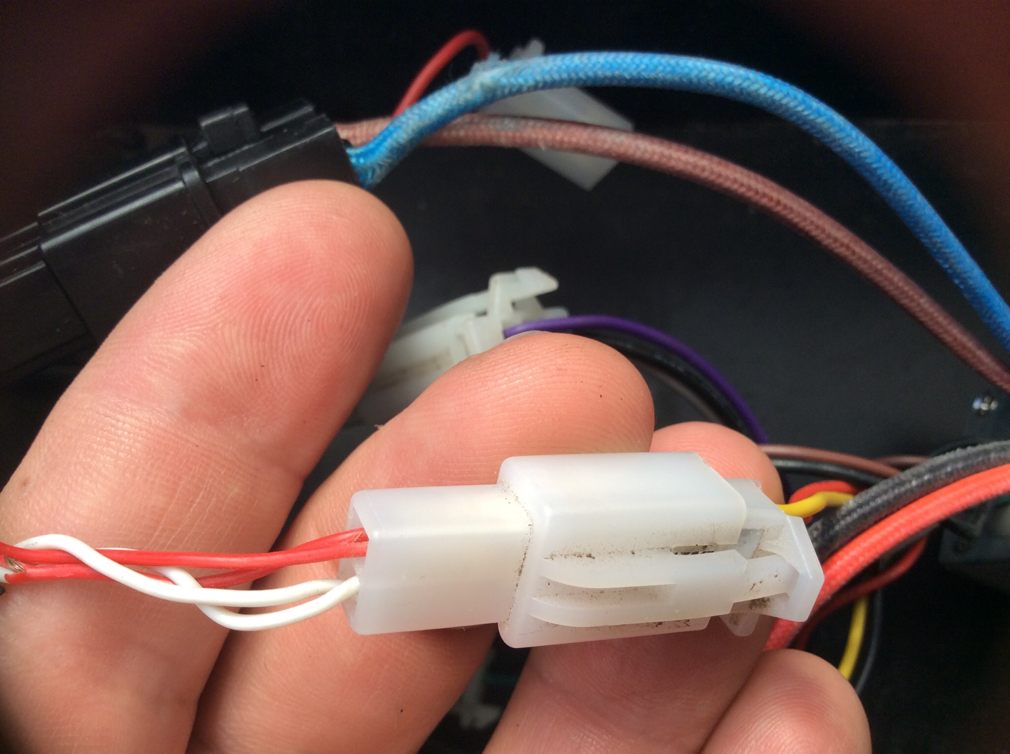

Harry hat geschrieben:Hallo Josh, Dein Problem dürfte an dem offenen Bremsenstecker liegen. Da in den Bremsengriffen Ruhekontakte eingebaut sind, ist ein nicht belegter Stecker für den Controller „Bremse ist betätigt“ und schaltet den Motor ab.
Ich habe den alten Controller wieder eingebaut, selbes Ergebniss. Es sind beide Bremsverkabelungen zusammengefasst, in einem Stecker, da der Alte nur ein Brakestecker hat.

Eigentlich dürfte es so nicht funktionieren, da die Motorabschaltung erst aktiv wird, wenn Du beide Bremsen gleichzeitig betätigst. Die Kontakte der beiden Bremsen müssen in Reihe geschaltet werden.
Vielleicht sind bei Dir Arbeitskontakt in den Bremsgriffen verbaut, das kannst Du aber leicht mit einem Ohmmeter prüfen.
