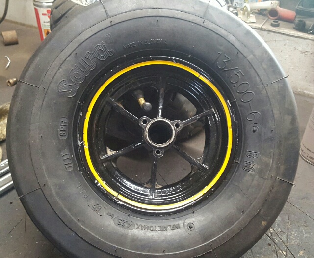

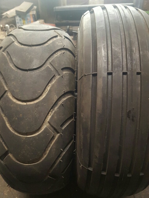

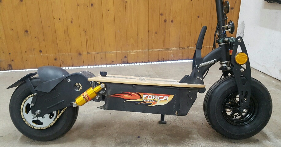

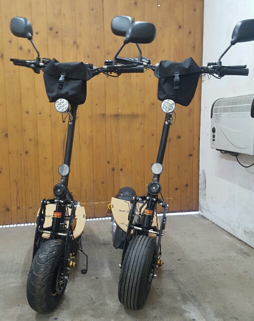

Tach zusammen,
hab nun endlich einen klasse Reifen gefunden.
Durch die nun 31,5cm Höhe und auch etwas breiten ist aber sowohl der Ritzelabstand als auch die Bremsscheibe anzupassen.
Aber der Umbau lohnt wirklich.
Sauberer rundlauf und mit 4,25 bar ein kaum spürbarer rollwiderstand. Und genau das gibt wieder mehr km.
Ein Reifen kostet 25,- und ist qualitativ den originalen weit überlegen.

Ich hab die beim örtlichen reifenhändler bestellt.
Google doch mal nach sava 13x5.00-6
