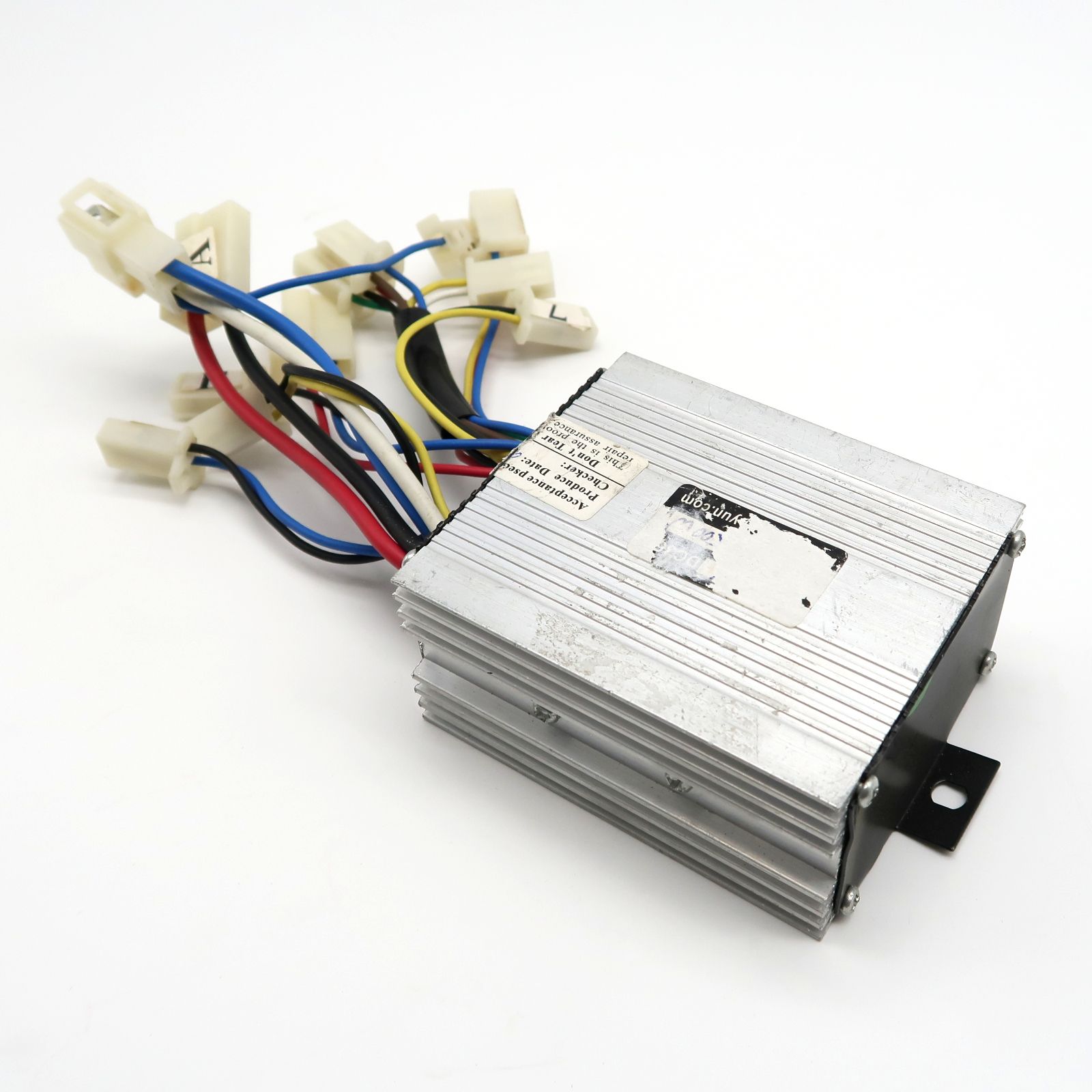

das ist ja ein über 10 Jahre altes Fahrzeug und dem Foto des Controllers (von Rolelektro HP) nach zu urteilen:
hat er tatsächlich noch einen Gleichstrom-Motor mit Bürsten, was damals nicht ganz so ungewöhnlich war, wie es heute wäre.
