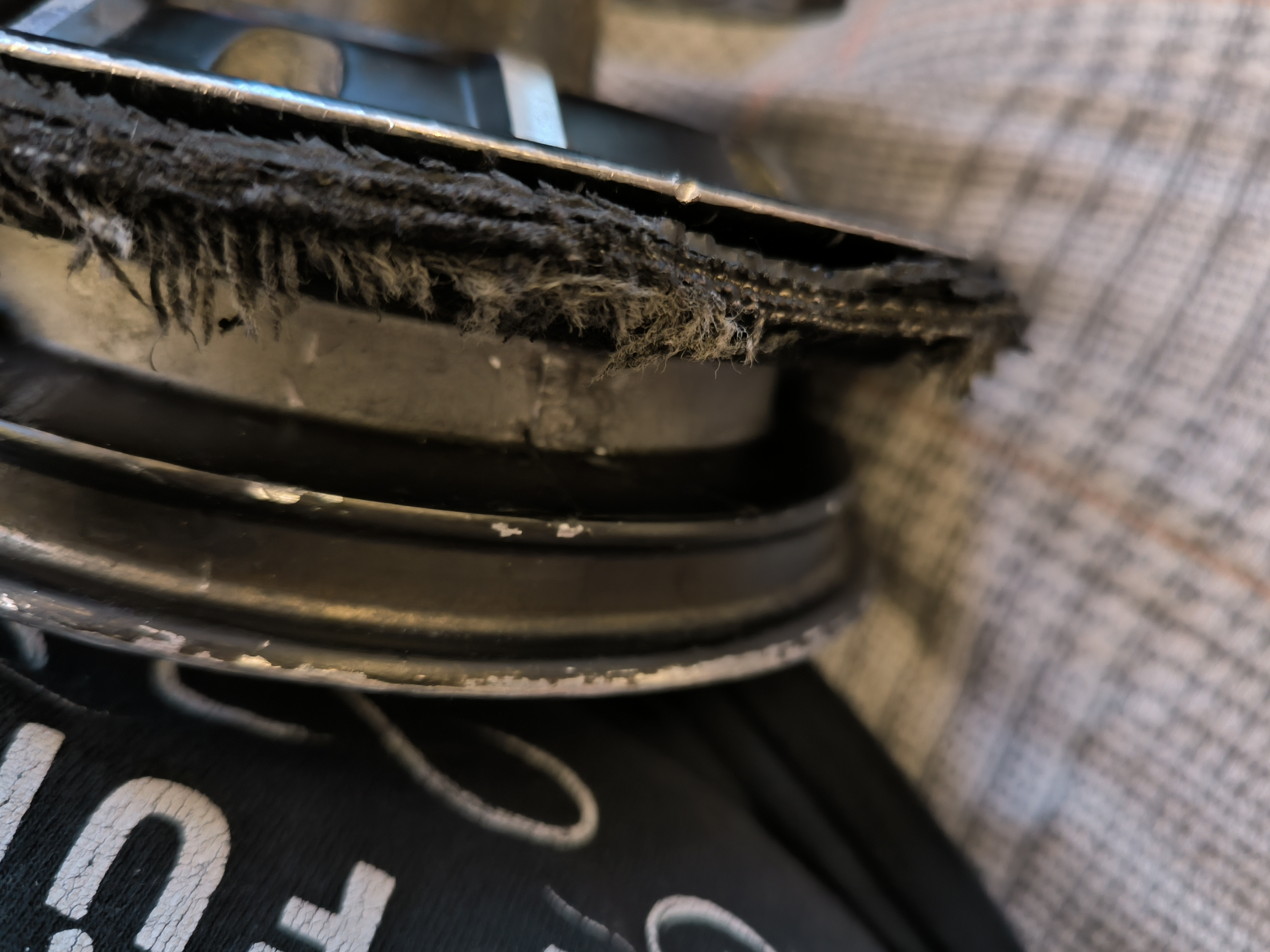

Der Reifen ist nun ab und der Grund warum er nicht abging, ist im Bild zu sehen. Versuche gerade verzweifelt, die klebrigen Reste abzuhebeln, schaffe es aber nicht. Irgendwelche Ideen, wie ich die Reste problemlos abkriege?
Danke im Vorraus!
Danke im Vorraus!
- Beiträge: 19307
Re: EScooter Reifenwechsel extrem schwer
Gezielt erwärmen, z.B. mit einer gut regelbaren Heißluftpistole. Das dürfte die Klebewirkung verringern und ein Abziehen der Reifenreste ermöglichen.

Da kann ich nur sagen, der am schwersten zu erneuernde Scooterreifen
Habe schon einige Scooterreifen von jeglichen Hersteller erneuert, aber die vom KQI ist die Krönung. Alleine die Sauerei, komplettes Werkzeug versaut mit dem Klebe Zeugs
. Beim ersten habe ich den Kunden noch ausgeschimpft, was er den da für ein Dichtungsmittel eingefüllt hat
aber er war unschuldig das ist im Reifen integriert.
Luft drauf zu bekommen ist dann auch noch ein Spaß, damit der Reifen sich richtig setzt musste ich 8Bar reinpusten
