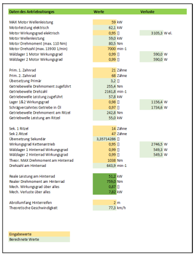

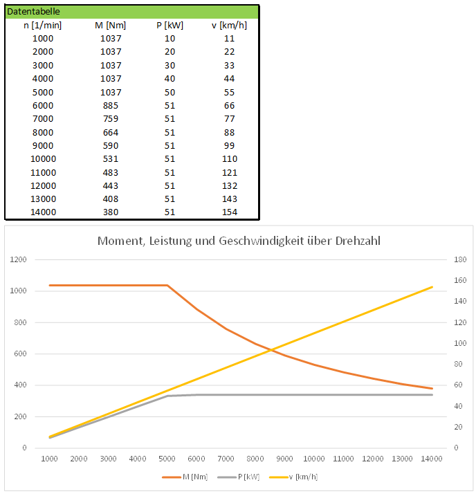

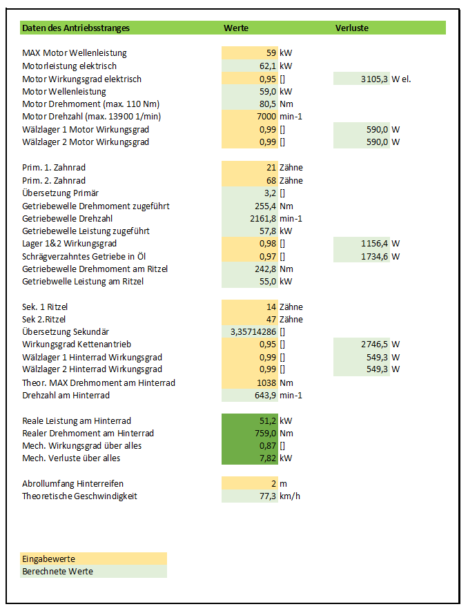

Habe die Varg nun mal durchgerechnet - weils grad so schön regnet...
Da können alle Lastzustände durchgerechnet werden.
Erkenntnisse:
Der volle Drehmoment steht bis ca. 55km/h zur Verfügung. Dann ist die Leistung am Limit und der Drehmoment sinkt entsprechend.
Das deckt sich ungefähr mit dem Verhalten der ZERO.
Das Ding sollte im Auslieferzustand ~150km/h laufen - was ohnehin zuviel ist.
Der mechanische Gesamtwirkungsgrad vom Motor bis zum Hinterrad liegt bei ~87%.
Da gehn dann doch ein paar kW verloren bei voller Leistungsabnahme am Antriebsstrang.
Konnte einiges über den inneren Aufbau erfahren bei den Schraubervideos im Netz.
Auf zum EMX-Park
Jep. Beim EMX Park war ich schon mal die KTM fliegen lassen.
Das ist ein guter Tipp! Thanx.
Erkenntnisse:
Auf zum EMX-Park
