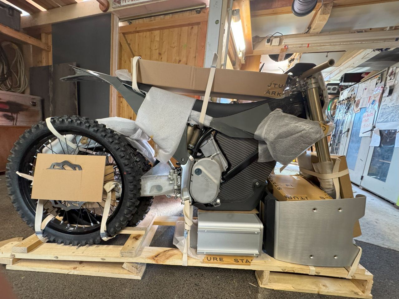

Nun ist es soweit...
Der Gerät wurde geliefert gestern Mittag.
Durchaus gut verpackt in einem Karton mit innenliegendem Überrollkäfig.
Zusammenbau folgt...
LG
Bernardo

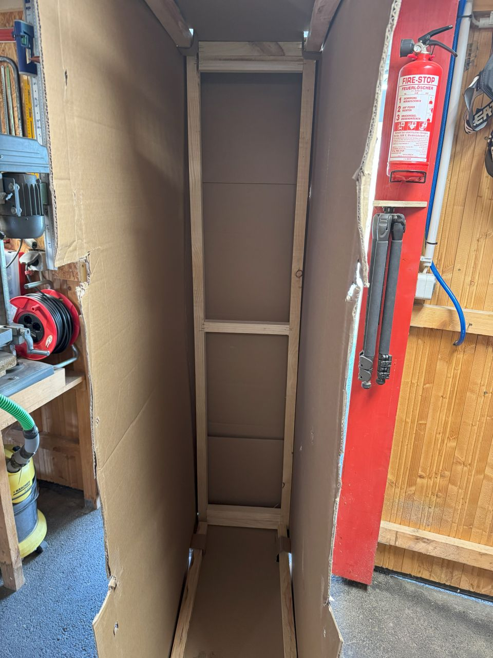

Wie schon gesagt... Die Mühle wird im Karton geliefert, in hoher Packungsdichte.
Muss auch sein - Raum kostet Geld in der Speditioswelt.

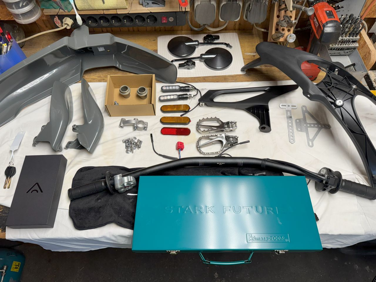

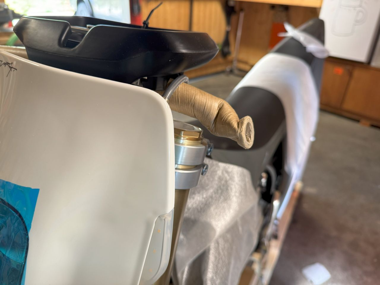

Grundsätzlich findet sich im Karton eine beinahe fertig aufgebaut MX. Den "Umbau" auf eine homologierte "EX" nimmt man dann selbst vor.
Da sind Blinker, Reflektoren, Bremsschalter, Hupe, Frontlichter, Spiegel, Kennzeichenhalter und einige elektrische Kontakte
die allesamt montiert werden wollen. Bei den mikrokleinen elektrischen Steckverbindungen brauchen Mittvierziger eine gute Brille.
Auch farbtüchtig sollte man sein - sind die Verbindungen doch farblich kodiert.
Ganz ohne "Vorwissen" in Sachen Bastlereien sollte man sich an den Zusammenbau nicht antun.
Einige Schritte erfordern etwas "Gefühl".
Alle Komponenten machen einen wertigen Eindruck und das Bike ist, nicht zuletzt im Vergleich mit meiner ZERO FX,
durchdacht und stylish.

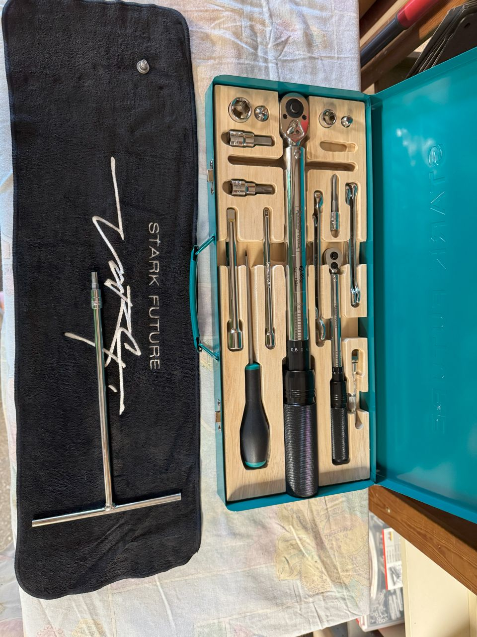

Sehr geil finde ich persönlich den mitgelieferten Werkzeugkasten - der auch meine Drehmomentschlüsselsammlung passend ergänzt.

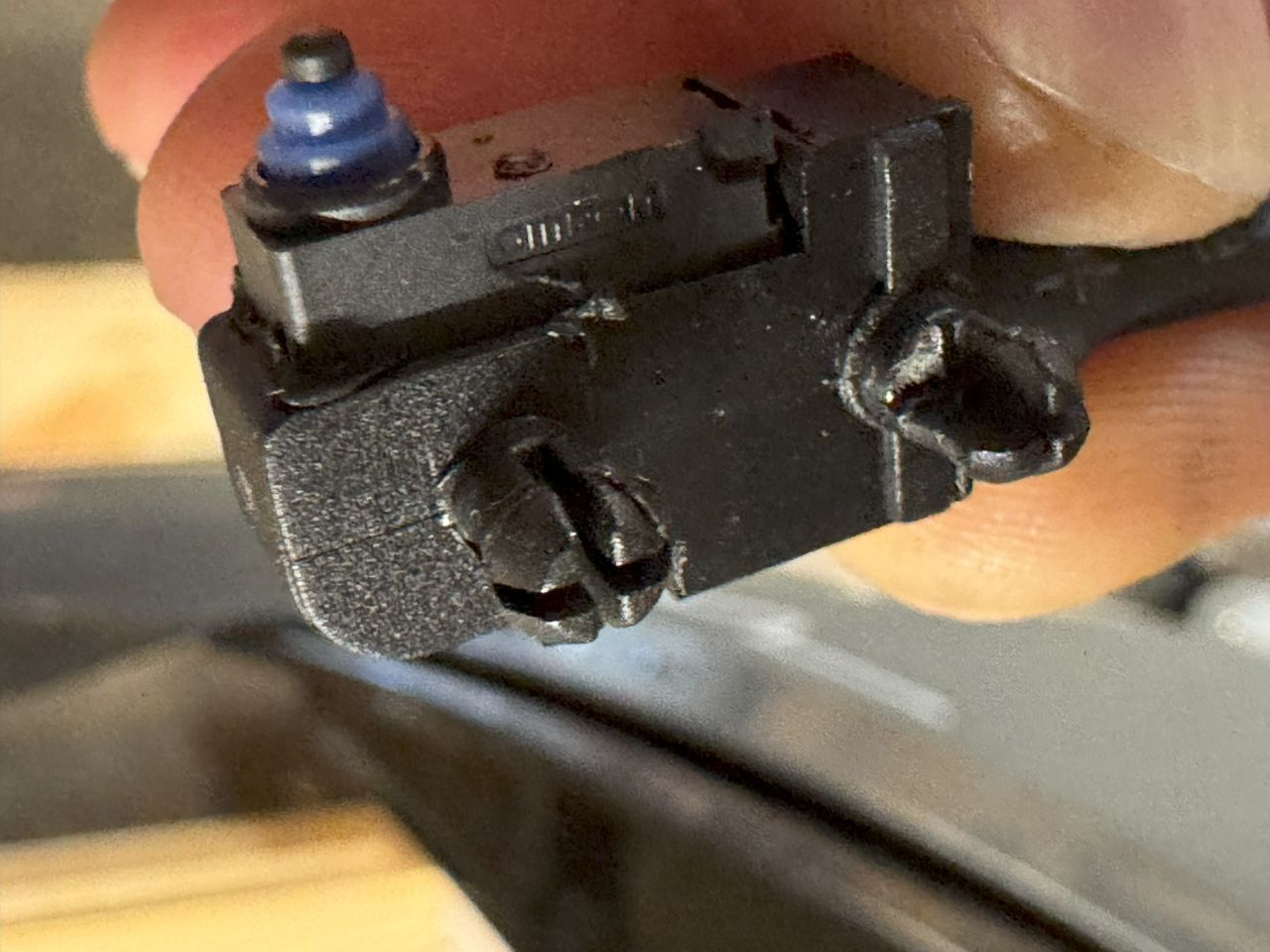

Die Kuststoff-wasauchimmer-Klemmen des Bremslichtschalters haben Schaden genommen - hält aber trotzdem.

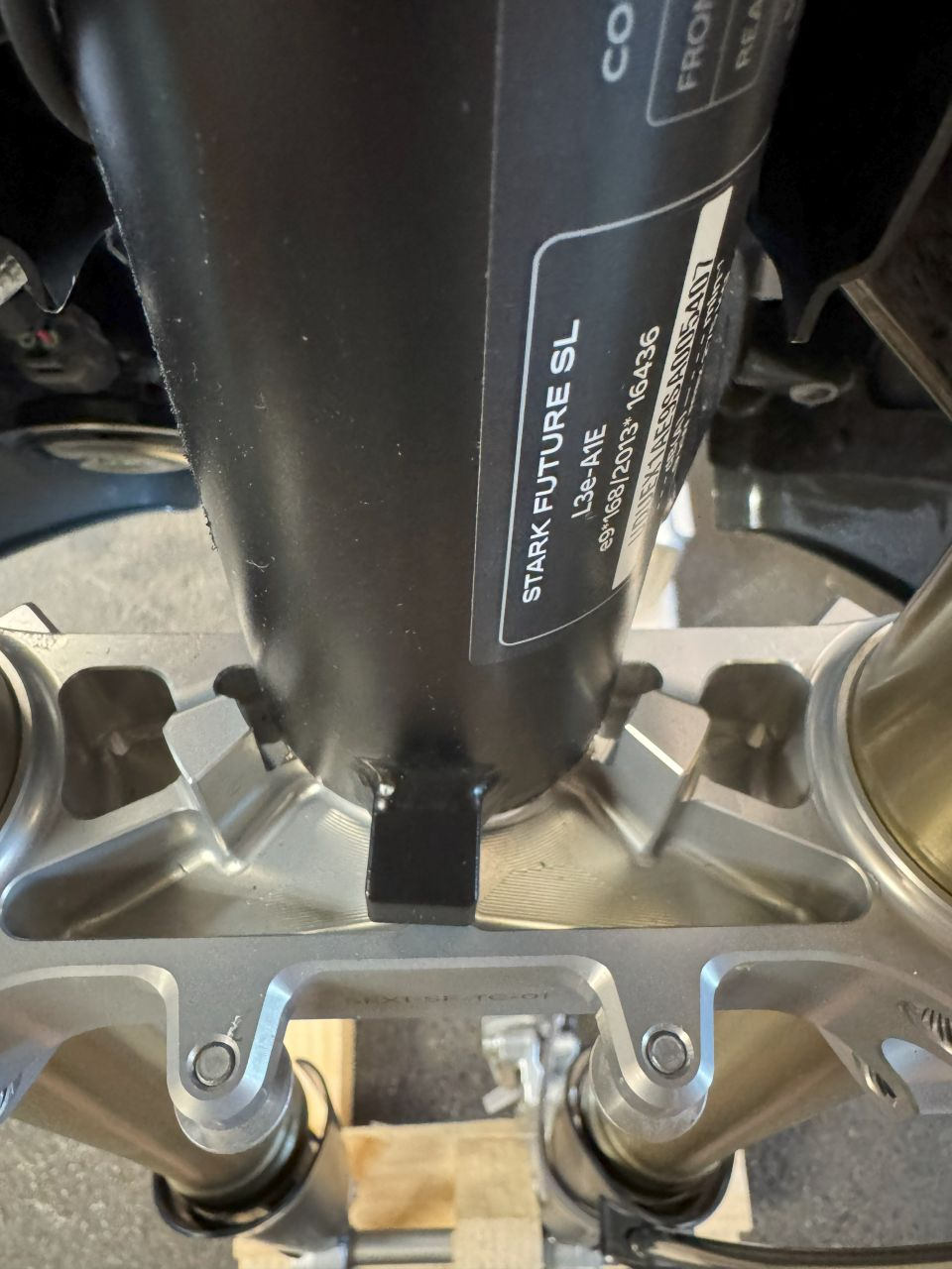

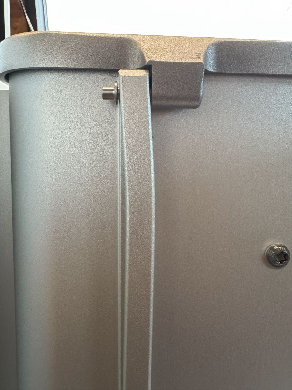

Der Lenkanschlag ist sauber, aber dezentral, angeschweißt.

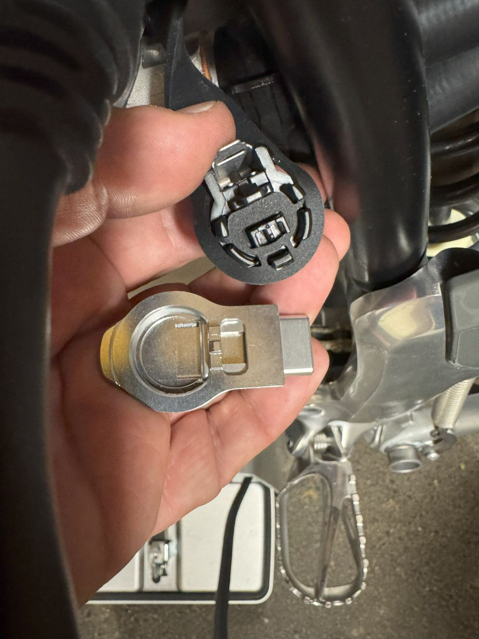

Die Abdeckung des Ladeanschlusses ist beim ersten Kontakt zersprungen.
