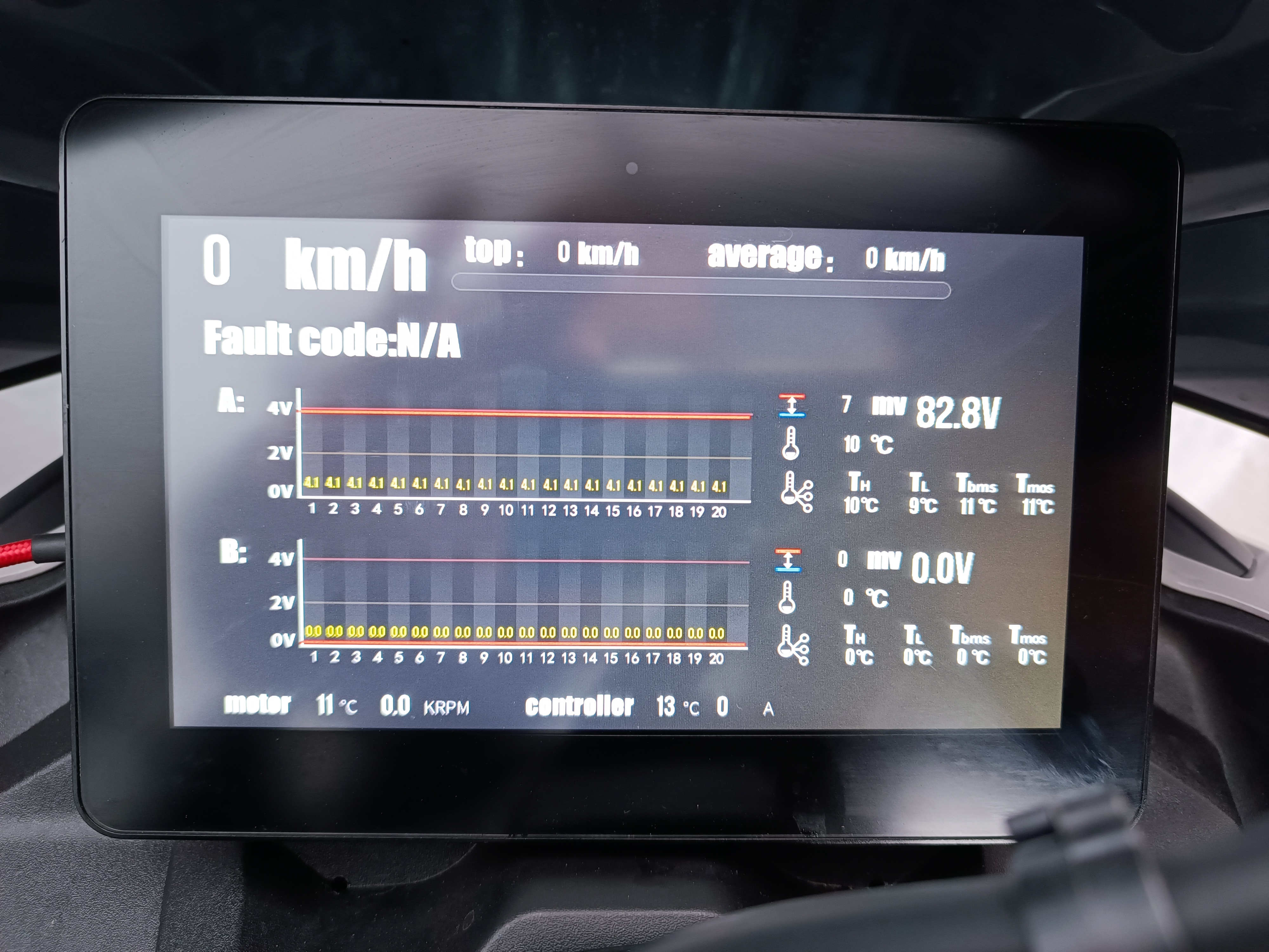

Die Batterie müsste mehr als 70 Volt haben. Das ist die Anzeige aus dem Service-Menü:Markus Sch. hat geschrieben: ↑Fr 16. Feb 2024, 16:25Es ist ja eine 72 Volt Batterie die mit etwas über 80 Volt geladen wird. Und im Beleg werden 0,85 kWh berechnet.
Aber das kommt schon hin. An der Steckdose Zuhause hab ich max. 2.300 Watt gemessen.

Das Display zeigt die Spannung der einzelnen Zellen an. Das ist schon mal super. Die Zellen sind alle auf gleichem Niveau 4,1V - noch besser. Genau genommen sogar 82,8:20=4,14V/Zelle. Lithiumionen-Zellen haben eine Nominalspannung von 3,7V, bei einem 20s-Akku mit 20 in Serie geschalteten Zellen also nominal 74V (auch wenn man 72V-Akku sagt). Vollgeladen sollten die Zellen ca. 4,2 oder 4,25V erreichen, also 20x4,2=84V. Etwas geht also noch rein.

Ja, da war er nicht auf 100% aufgeladen. Danke für deine Erläuterungen!

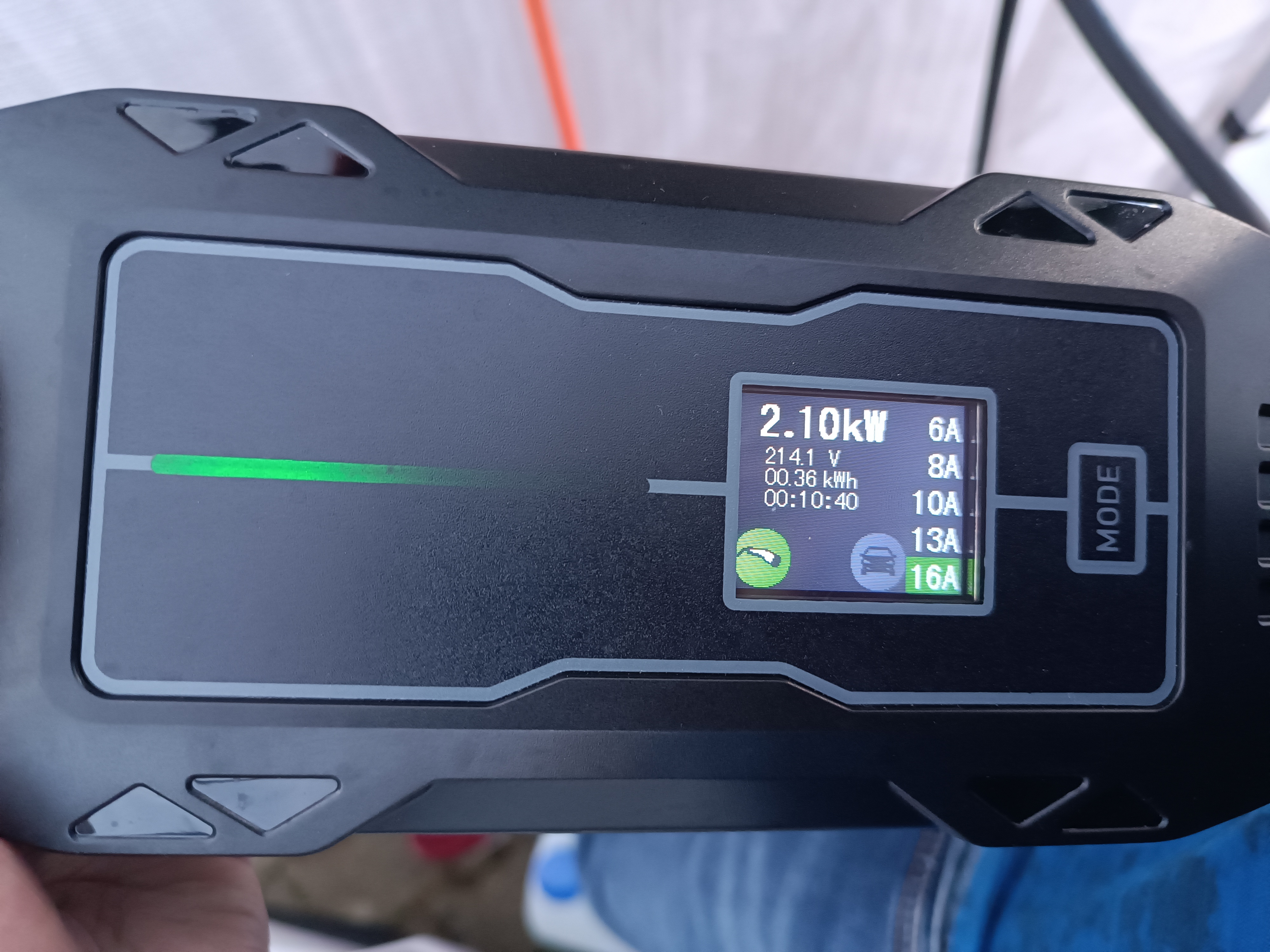

2.10 kW zeigt mein Ladegerät Zuhause an:

Das ist doch ein guter Wert.
- Beiträge: 1936
- PLZ: 9
Re: Next nx2
Aber lädt er dann nicht mit ca. 25 Ampere? 2100 Watt / 84 Volt = 25 Ampere.
- Beiträge: 19420
Re: Next nx2
24A flossen laut Screenshot vom öffentlichen Ladevorgang-passt
- Beiträge: 1936
- PLZ: 9
- Beiträge: 6516
Re: Next nx2
Nun, die 6/8/10/13/16A Vorwahl gibt den max. vorgewählten Strom für die 230V Seite vor. Wenn das LG mit max. 25A laden kann bei 84V entspräche das einer Ladeleistung von 25A * 84V = 2,1kW. Bei 84V werden aber nicht mehr die 25A fliessen. Die max. 2,3kW fliessen ab Steckdose (230V). Das Ladegerät wird einen Wirkungsgrad von 85% haben - beim Laden erwärmt es sich.
