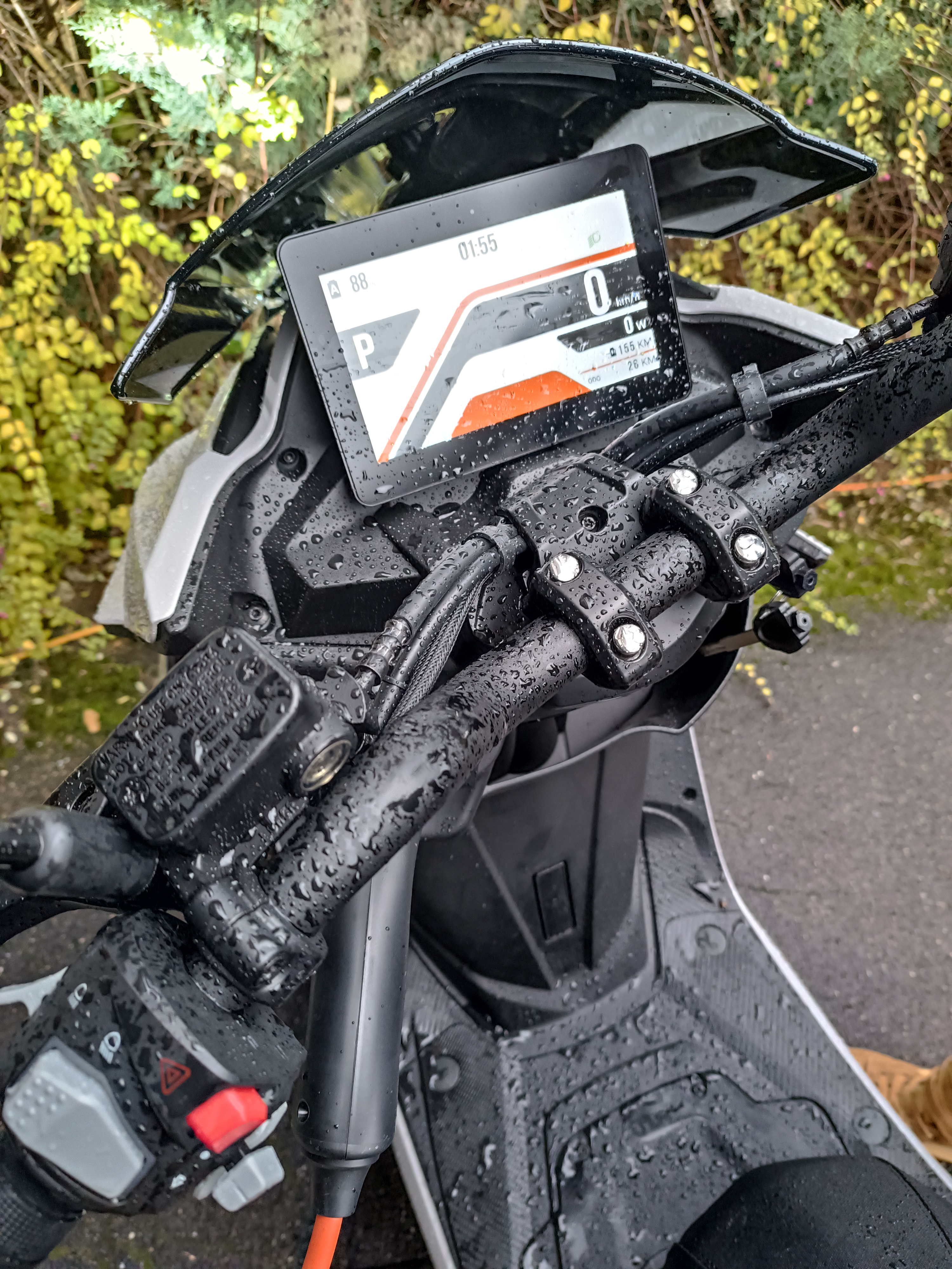

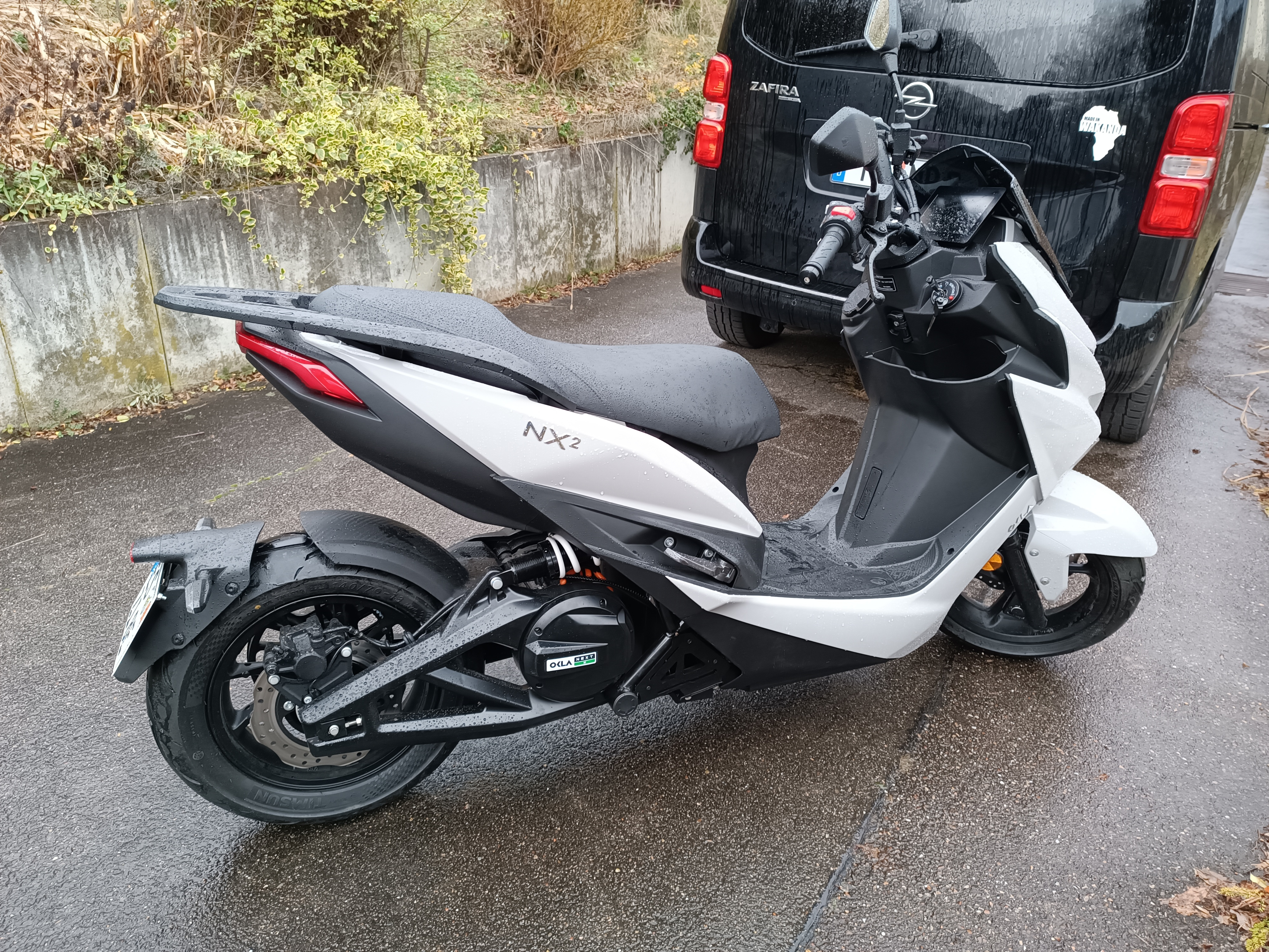

ich bin das Teil heute Probe gefahren. Fazit: Hab ihn heute gekauft :D
Der Roller kann in ca. 4.5h an einer Haushaltssteckdose geladen werden. Das Kabel (230V auf Typ2) liegt bei - sieht man auf einem der Fotos weiter oben.
Reichweite: Die Anzeige hat bei 100% Akku 175 km (!!!) angezeigt. Das ist natürlich bissl optimistisch, aber real müssten es bei nicht besonders sparsamer Fahrweise ca. 135 km sein. Probefahrt war heute 45 km und der Akku war bei 67%. Dabei war ich Recht sportlich unterwegs. 2/3 war Autobahn mit 100 und ansonsten Landstraße mit 70.
Da der Roller auch bei Minustemperaturen bei mir draußen stehen muss, hab ich insbesondere auch danach gefragt wie sich das mit dem Akku verhält und ob es da Rostprobleme gibt (deshalb ist der Seat / Silence bei mir auch rausgeflogen).
Der Akku ist sicher auch bei -10 Grad nutzbar - das wäre kein Problem laut Aussage meines Händlers. Eine gute Abdeckplane ist natürlich unerlässlich für den Winter.
Auf dem letzten Foto sieht man den Akku von unten - der ist auch entsprechend verkapselt. Ich denke Rost ist da kein Problem.

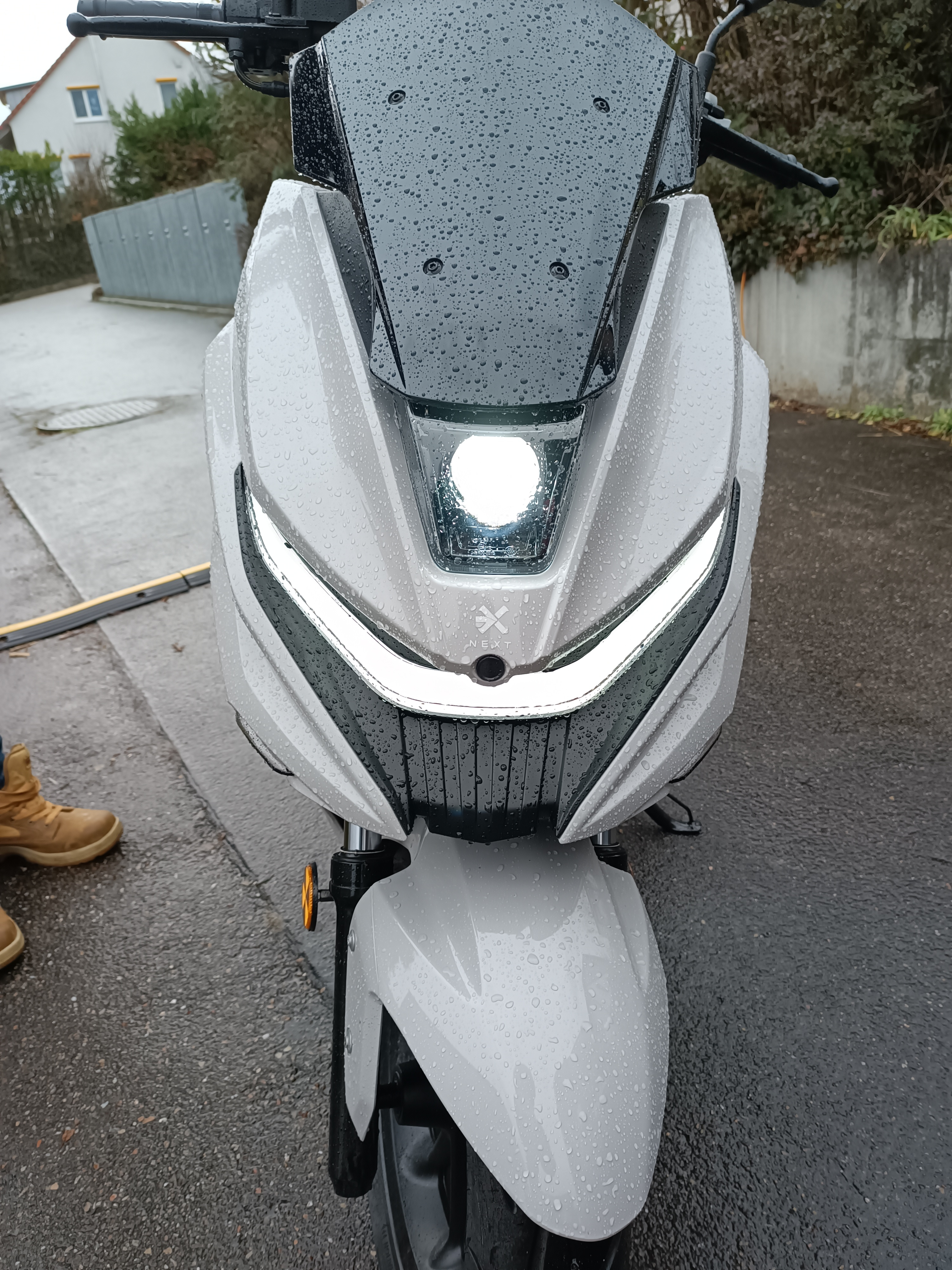

Der ganze Roller machte einen sehr guten Eindruck was die Qualität angeht. Spaltmaße usw. alles war sehr gut.
Ich habe noch ein paar Fotos gemacht:

Tempomat - den gibt's auch. Dazu muss man den Fahrmodustaster bissl länger gedrückt halten und dann erscheint das Symbol im Display. Wenn man mal Abstandstempomat gewohnt ist, dann ist das natürlich nicht so komfortabel, aber das ist jetzt meckern auf ganz hohem Niveau.
Rückwärtsgang - im Stand den Fahrmodustaster länger gedrückt halten und der Roller fährt langsam rückwärts. Man muß kein Gas geben.
App - es gibt ne App für den Roller, die sich dann via BT verbindet. Dazu hatte der Händler noch keine Infos, aber die bekomme ich noch wenn ich aus dem Urlaub zurück bin.
Hauptständer - gibt's keinen. Aber das Teil steht sicher auf dem Seitenständer.

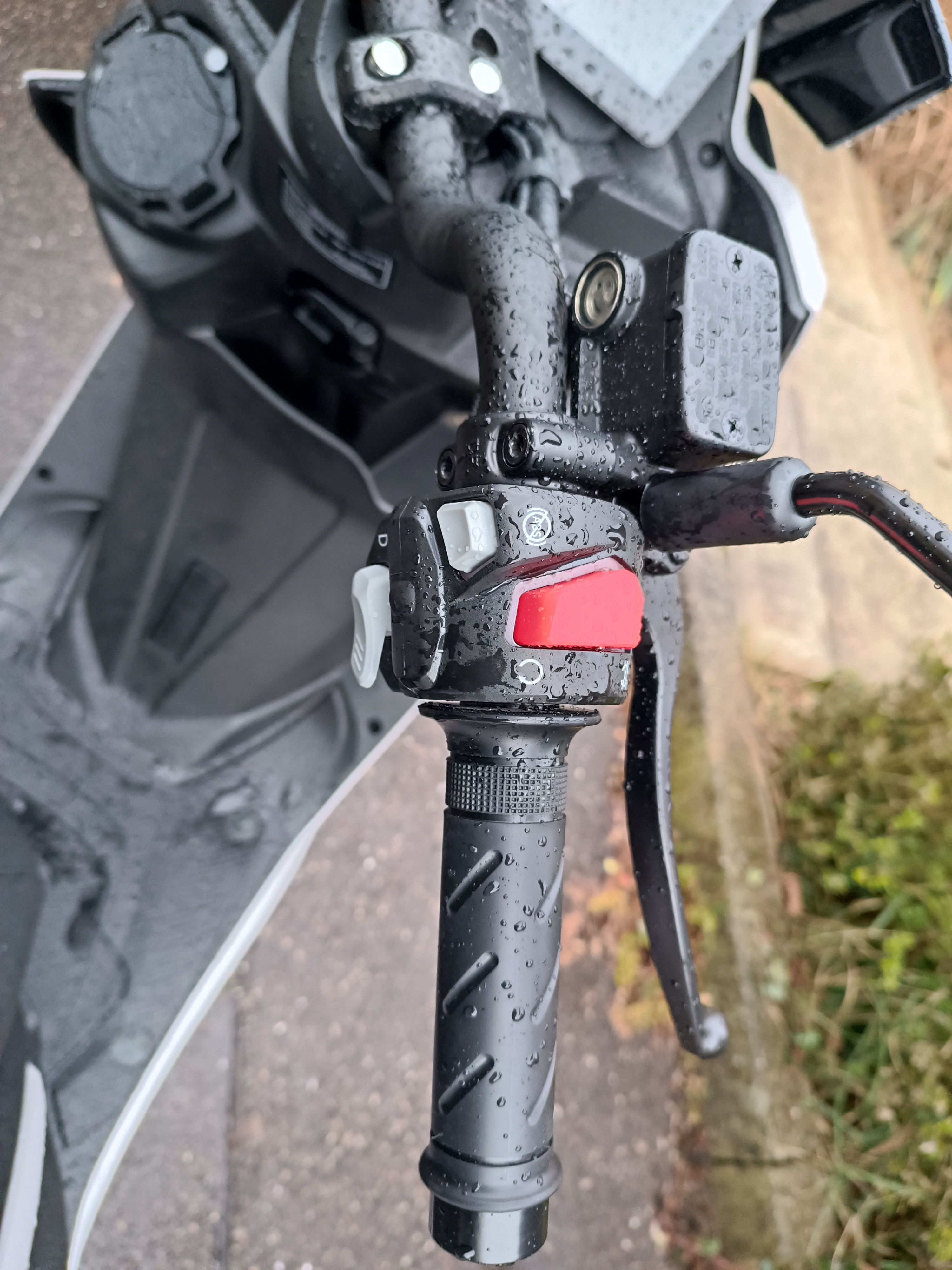

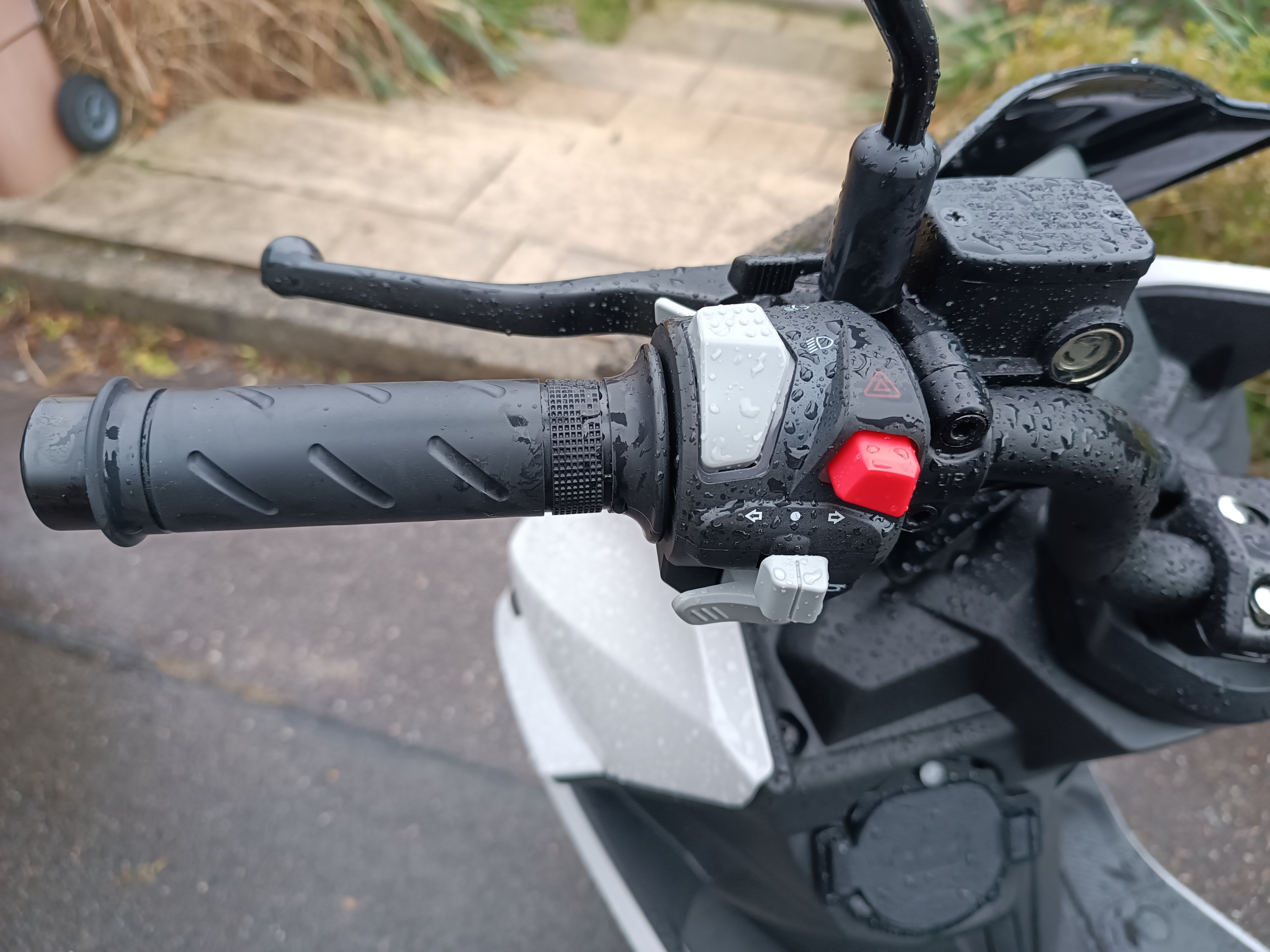

Feststellbremse - am linken Bremsgriff kann man einen Hebel ziehen und so die Bremse feststellen. So rollt die Maschine nicht weg am Hang. Zum lösen einfach kurz an der Bremse ziehen.
ABS lässt sich auch ausschalten - warum frag ich mich allerdings. Dafür gibt's nen extra Schalter.
Hupe - die hört sich erwachsen an. Keine Spielzeughupe.
Lichthupe - ja, die gibt's auch. Ist wie ein Pistolenabzug am linken Griff und das ist auch gut so. Denke die kann man auch gut einsetzen 😉
Die Lichthupe wird über umklappen eines Spiegels oder Reflektors realisiert. Das klackt etwas, aber funktioniert gut.

- Bremse kann links fixiert werden mit einer Klemme - hilfreich, wenn man am Hang steht
- Features: Lichthupe über nen Pistolen-Abzug am Lenker (LED Licht wird über einen Spiegel verstellt - funktioniert wie bei meinem Octavia), Tempomat - mag ich sehr auf der Bundesstraße/AB, Hupe hört sich erwachsen an - man wird ernst genommen.

- Mit nem TopCase komme ich gut aus vom Stauraum her. Unter den Sitz passt nur ein Jethelm - Integralhelm geht nicht.
- Platz auf der Sitzbank - super. Denke das reicht sehr gut für 2 Erwachsene
- Verarbeitung: Sehr gut - hab noch keine Makel gefunden. Am Sitz wirft das Polster bei mir ein paar Falten. Das war aber von Anfang an sichtbar und wird mit der ersten Inspektion gemacht.

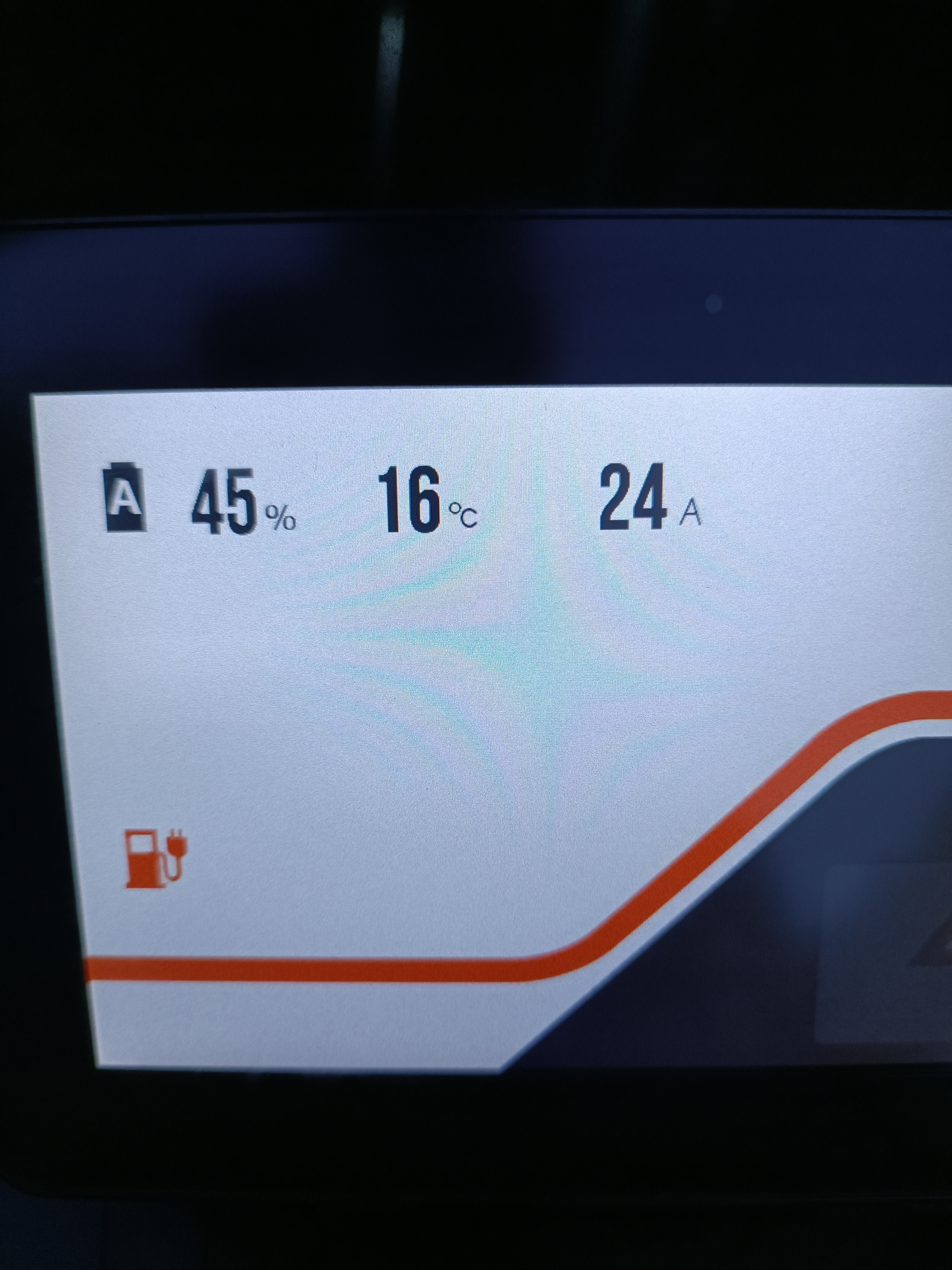

Habe heute bei Lidl am 11 kW Lader geladen.
Der Roller nahm sich 25 Ampere, was bei 230 Volt ca. 5.500 Watt wären.

das ist interessant - weißt Du wieviel kWh oder % in welcher Zeit geladen wurden? Nur um die 5,5 kW zu verifizieren.
lt. Hersteller hat der Roller keine Schnellladefunktion. Die 5,5 kW zählen da wohl nicht unter Schnellladen. Man kommt aber nach 30 min wieder 40 bis 50km. Das würde mir reichen.
Hast Du was von einer Rekuperation gemerkt? Lt. Hersteller gibt es die ja nicht und es wird nur zum zellenausgleich genutzt und nicht geladen - was dem Laien irgendwie Unsinnig erscheint. Das BMS macht den Abgleich auch ohne ReKu. Warum dann die Technik einbauen.
Ich hab die Details aus der Abrechnung:
Geladen in % der Akkuanzeige müssten es 14% gewesen sein (45 auf 59).
5.5 kW zählen nicht als Schnellladung - wahrscheinlich nicht Mal 11 kW.
Von Rekuperation habe ich nichts bemerkt. Was allerdings seltsam ist, dass es im Menü des Bordcomputers einen Punkt gibt "Power Recovery" - der ist allerdings nicht auswählbar und man kann das kaum erkennen. Zoom mal rein - über den Time Settings:

Von der Strommenge und Zeit her scheint er dann ja mit 2000 Watt und nicht mit 5500 geladen zu haben.
Hendrix1000
Beiträge: 54
Registriert: Do 13. Jul 2023, 20:11
Roller: NEXT NX²
PLZ: 726
Re: Next nx2
Beitrag von Hendrix1000 »
Da hast du recht :oops:
Watt = Volt * Ampere
2.000 Watt = X Volt * 25 Ampere | :25 Ampere
X = 80 Volt
Somit müssten es nur 80 Volt Spannung gewesen sein :? - kann das sein?

Es ist ja eine 72 Volt Batterie die mit etwas über 80 Volt geladen wird. Und im Beleg werden 0,85 kWh berechnet.
