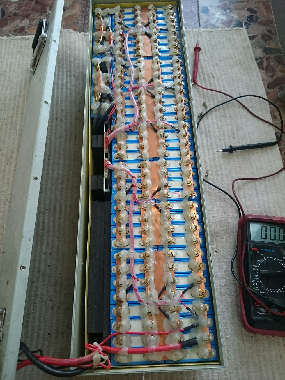

Das wird wohl jetzt für die Bleier im goldenkey eingebaut.
LiFePo4 4x10Ah parallel und 20 davon in Serie geschalten. Möglicherweise mit verbauten BMS.
Der Akkusativ ist aus einer Baoya und nennt sich LITIAN.
Ich gehe mal von einer Ladeschlussspannung von 3,60/3,65Volt aus. Also werde ich ihn bis 72 Volt
laden
Die Zellen liegen alle bei 3,30Volt also mit einer Gesammtspannung von 66 Volt.
Den Akku habe ich im letzten Jahr von einem Mitglied hier mal erworben.

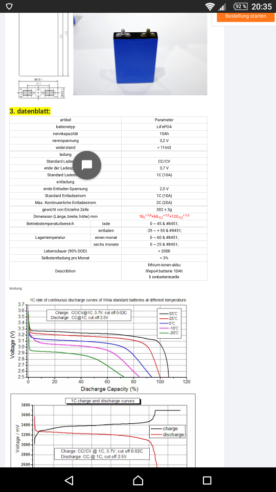

Es könnten solche Winnas sein. Max. 3,7V.

Vom Diagramm her würde ich trotzdem das Ladeende auf 3.6V setzen. Von der Kapazität her verlierst Du nicht viel, aber für die Lebensdauer ist es besser. So richtige Winterakkus sind es ja auch nicht - im Grunde genommen hast Du um den Gefrierpunkt herum noch 60% der Kapazität verfügbar.
RGNT V2 ab 01/23 > 15000km

Danke Stefan für die Interpretation. Aber wegen der Heidenaus wohl Akzeptabel.
Gerade sind se bei 3,47 also bei 69,5Volt.
Bei 70V mach ich den Cut wegen storage denn se haben noch etwas Zeit für die Belastung.
