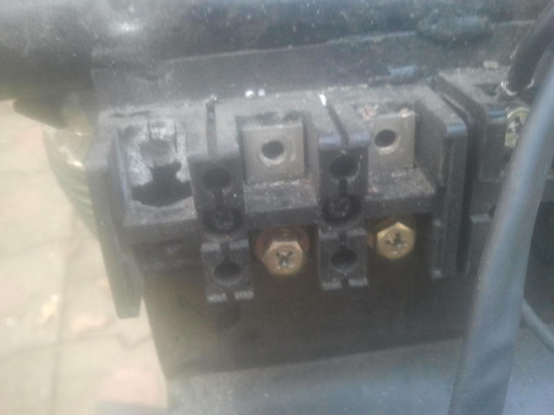

Mein Kaufangebot nehme ich mal zuerst zurück.

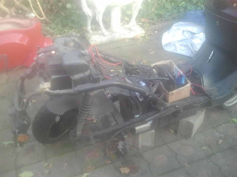

Ist kein GK138 wie am Anfang des Themas.

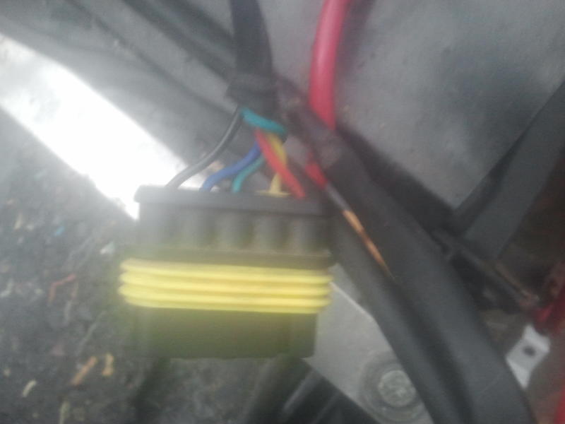

Bei Zündung an müssen am abgesteckten 5er Hallstecker auf rot 5V zu finden sein.

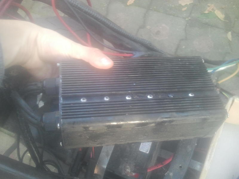

Ebenso 5V am abgesteckten 3er trottle-Stecker vom Cobtroller.

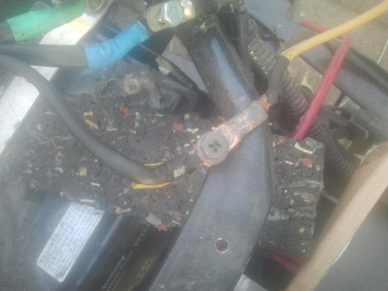

Alle offenen Kabel bitte sofort isolieren. Nicht nur wegen Funkenflug.
Das riecht ja schon bis nach Bayern.

Oje hast recht auf den zweiten blick ^^ Der roller ist von Goldenkey aber sah fast Identisch aus ^^ moment ich schaue mal in die papiere
GK-B01
So heisst der laut den papieren
hier mal ein googel bild
http://www.e-mopeds.com/sell-big_power_ ... 90634.html
Verzeiht die verwierrung
GK-B01

So ich habe mal Rot An rot ran gehalten und minus am 60 Volt minus ausgang ( wenn ich minus auf blau oder schwarz halte kommt 0 Volt durch )
Raus kommt 15 Volt da es mehr als 5 volt sind = controller kaputt?
Danke das ihr alle so Geduldig mit mir seid

Respekt erst einmal. Da ist Biss vorhanden. Aufgeben ist nicht gerade Deine Stärke.
Aber wenn kein Messfehler vorliegt sind denke ich 15V viel zu viel.
Wenn beim Schätzometer eine neue Batt drinnen ist okay. Lieber mal ein 2.Gerät besorgen.
Für 15V muss bitte STW noch ein Statement abgeben. Weniger ja aber mehr als 6V kenne ich nicht.
