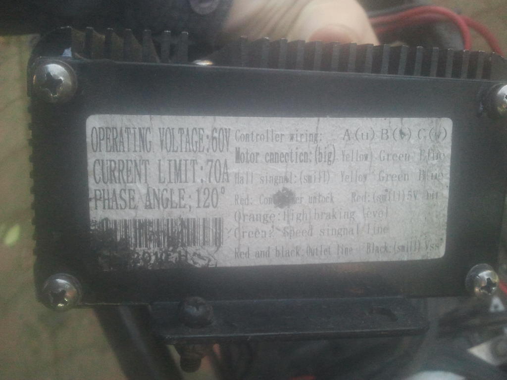

Der alte controller war mit 70 amper angeben siehe foto:
