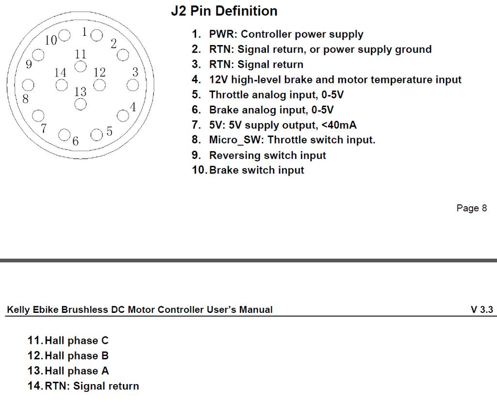

Bei den Motorphasen solltest Du mal am Originalcontroller nachschauen, ob dort die Anschraubpunkte mit 1 2 3, U V W, oder A B C gekennzeichnet sind für Deine drei Kabelfarben. Dann weißt Du wo die am Kelly anzuschließen sind. Ansonsten heißt es probieren
Die Hallanschlüsse sind am Kelly J2 Kabel fein säuberlich mit Worten beschrieben, aber an deinem Motorkabel wahrscheinlich nicht. Auch da würde dann nur Probieren helfen, aber nur wenn die drei Motorphasen richtig angeschlossen sind. Das ist nicht trivial, da passt Dein ojeoje ganz gut...

So also fange ich mal an ob meine Überlegungen richtig sind
Das ist der Plan vom anschluss her:

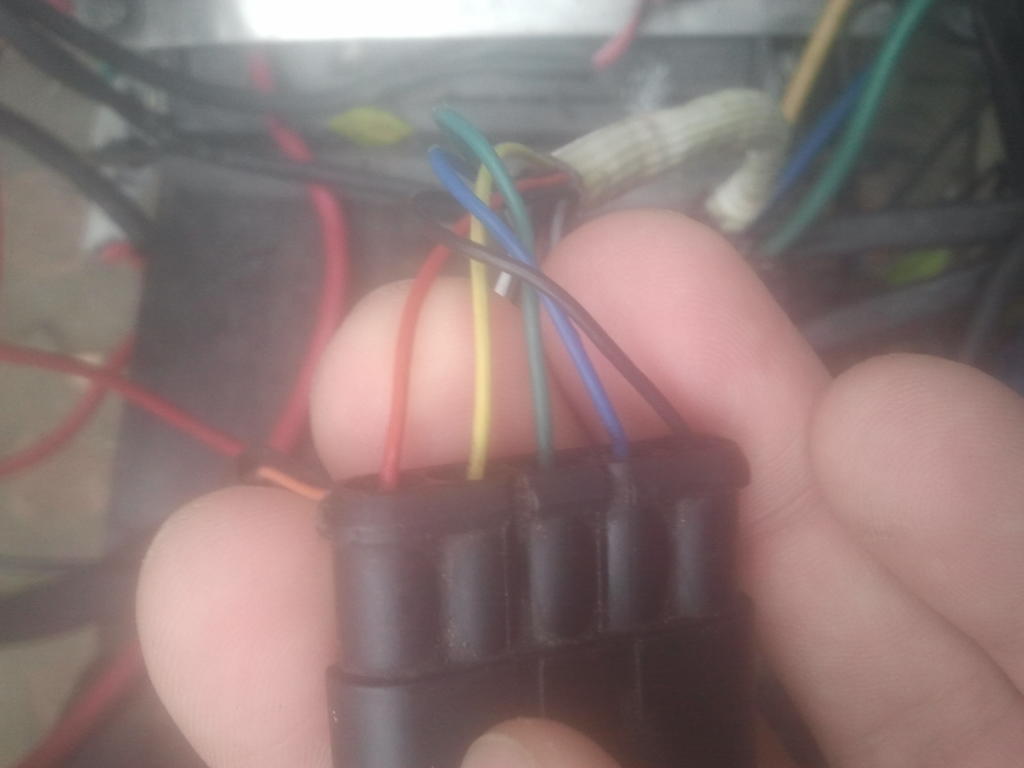

So sieht das kabel aus was vom motor kommt:
So ich würde dann so anschliessen
Schwarz ----> 14
Blau ----> 13
Grün----> 12
Gelb----> 11
So bei rot muss ich passen blau grün gelb sind sehr Wahrscheinlich die Hall sensoren rot müsste dann bestimmt Power sein villeicht 4 ?

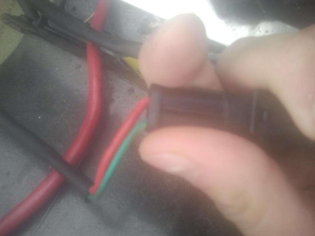

So nextes kabel habe insgesamt 3 , 1 motor 1 Gas griff und 1 Unterbrecher der am Klappständer mit dranne angeschlossen ist
So nexter STEP
Ich weiss es zwar nicht zu 100 % aber ich gehe stark davon aus das dies für den GAS griff ist
Würde ich wie folgend anschliessen
ROT ----> 7
Grün ----> 5
Würde ich am sinvollesten hier halten Rot spannung grün Input signal

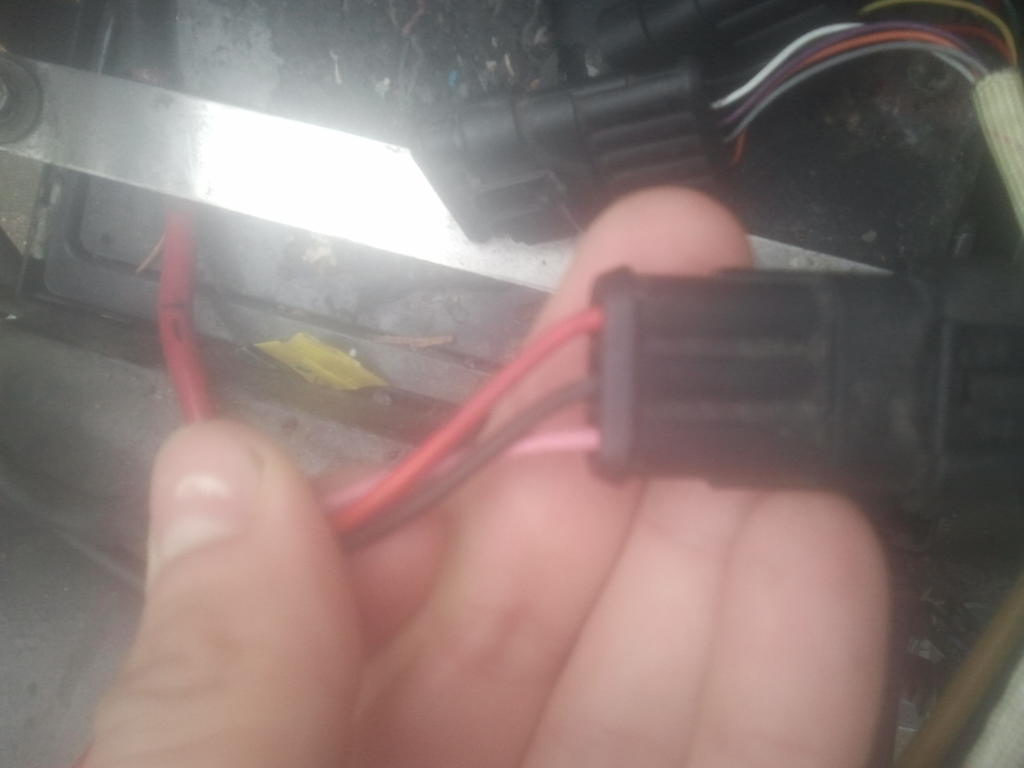

So bei dem weiss ich Überhaupt nix wie das angeschlossen werden könnte das sollte aber das kabel sein was zum Städerwerk führt wenn roller steht das der Motor keinen saft mehr bekommt
Würde ich so anschliessen wobei ich da auch nur versuche die anschlüsse zu entschlüsseln
Lila ----> 10
Schwarz ----> ??
Rot ----> 6 ??
Ich wäre euch echt Dankbar wenn ihr mich Korrigieren Könntet will Ungern den Neuen Controller Grillen oder die sensoren im Motor
