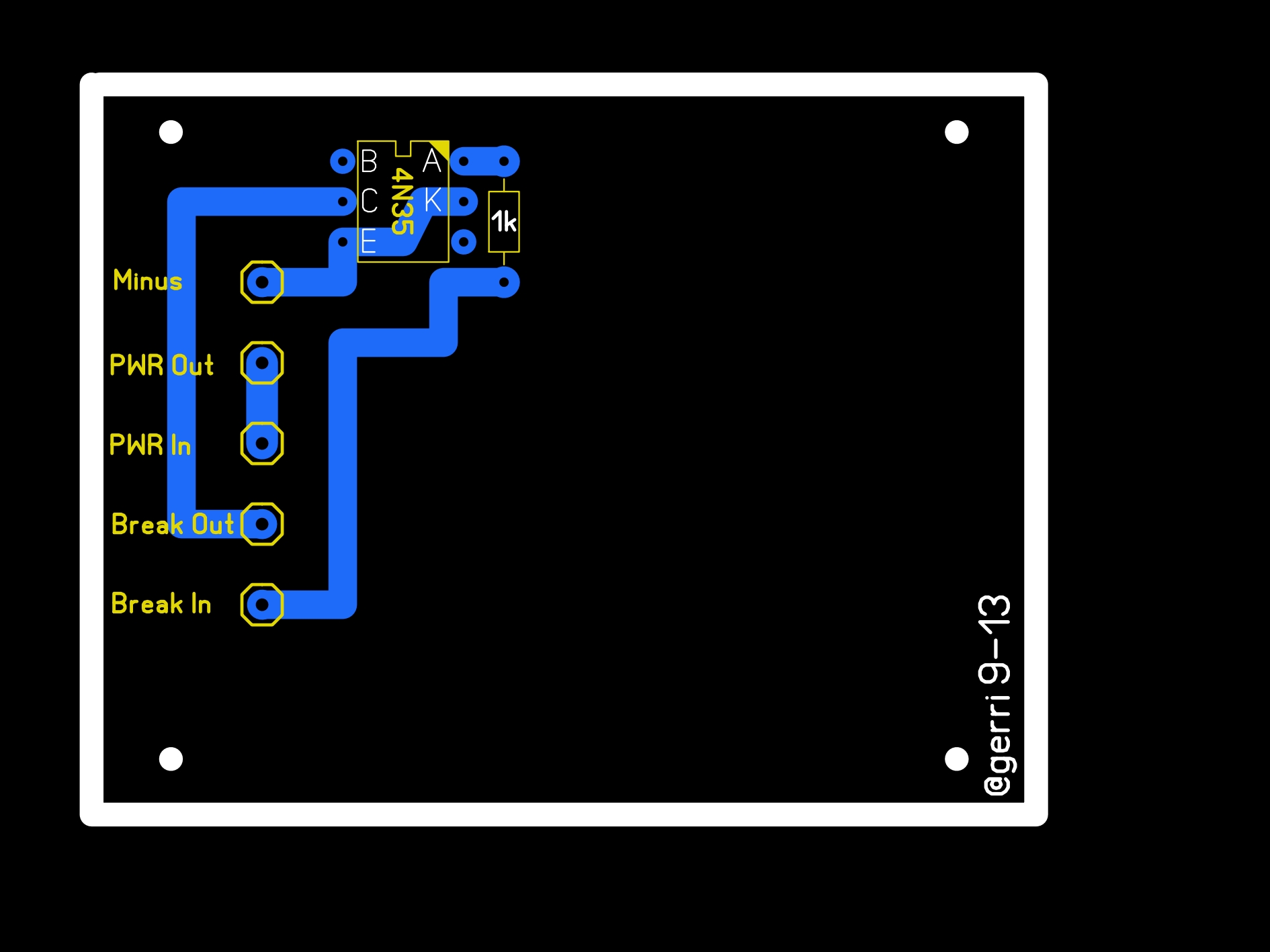

Der Kelly braucht einen Signalinverter für Bremse und Seitenständersignal. Gerri hat da mal eine einfache Schaltung hier geposted - die kannst Du Dir bauen, wenn Dir der Lötkolben nicht ein völliges Fremdwort ist. Ich suche mal kurz danach, dann kommt der Link dorthin.

Und hier ist das Bild vom fertigen Inverter-Kästchen von Gerri:
Da ich sein Schaltplanbild hier im Forum nicht gefunden habe ist es hier nochmals, Gerris Werk:
