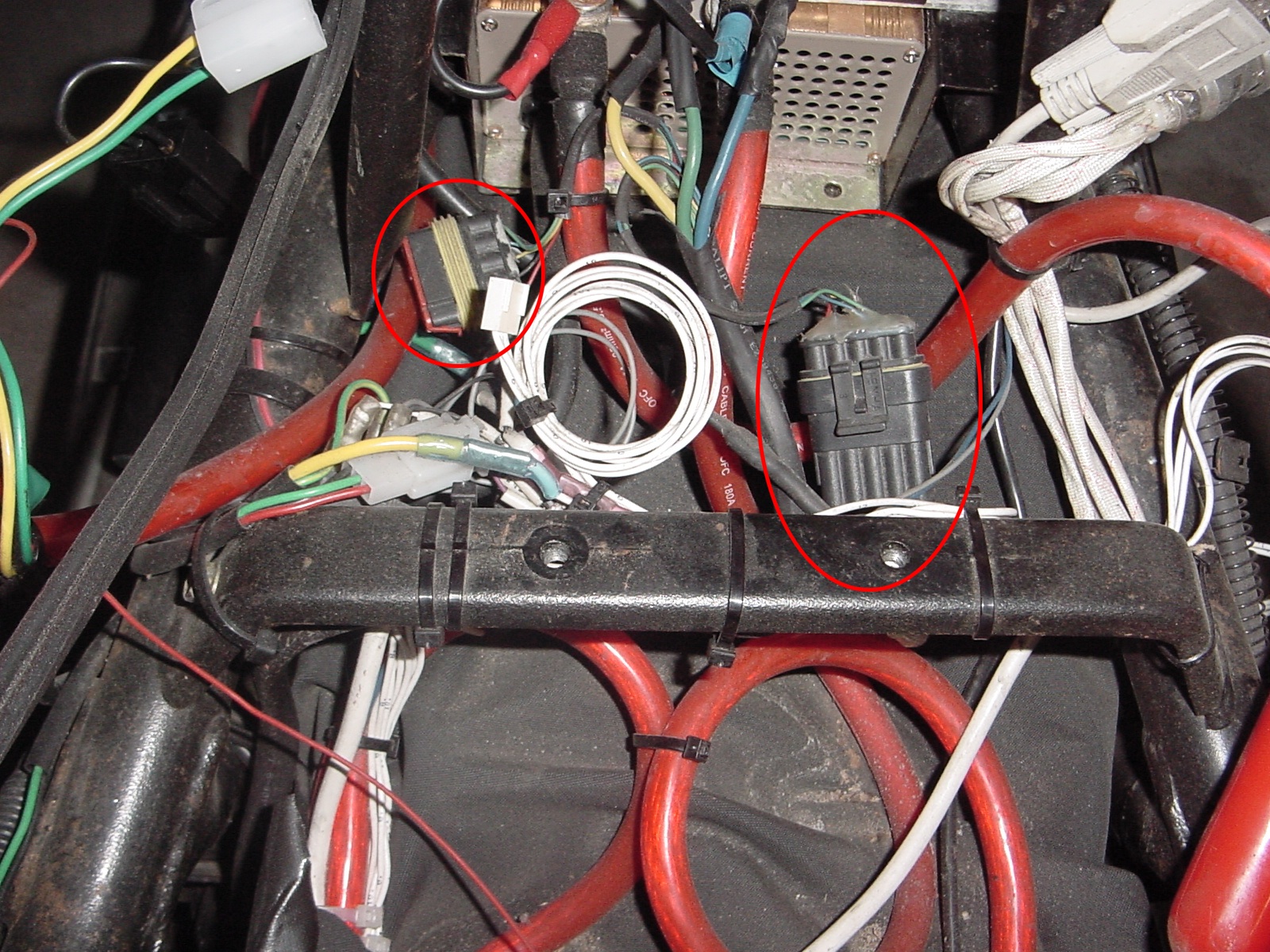

Wüste Knarzerei und "Zündaussetzer" liegen meist an defekten Hallschaltern im Motor. Hat der Motor vielleicht einen zweiten 5-poligen Stecker, der nirgends drinsteckt? Wenn ja, den eingesteckten ausstecken und den freien statt dessen am Controller anstecken.

Die Frage war: kommen aus Deinem Motor raus ZWEI 5-polige Stecker oder nur EINER? Im folgenden Bild habe ich beide dieser Stecker in meinem Roller rot umkringelt. Der rechte ist eingesteckt, also in Benutzung, der linke hängt frei im Raum und steht Gewehr bei Fuß, wenn einer der drei Hallschalter vom anderen Stecker den Geist aufgibt. Dann stecke ich den aus und dafür den linken dort ein. Aber das geht natürlich nur, wenn aus Deinem Motorkabel auch zwei solche Stecker kommen...

MEroller hat geschrieben:Die Frage war: kommen aus Deinem Motor raus ZWEI 5-polige Stecker oder nur EINER? Im folgenden Bild habe ich beide dieser Stecker in meinem Roller rot umkringelt. Der rechte ist eingesteckt, also in Benutzung, der linke hängt frei im Raum und steht Gewehr bei Fuß, wenn einer der drei Hallschalter vom anderen Stecker den Geist aufgibt. Dann stecke ich den aus und dafür den linken dort ein. Aber das geht natürlich nur, wenn aus Deinem Motorkabel auch zwei solche Stecker kommen...
ja kommen zwei raus :) aber passen nicht mit dem stecker des controlers zusammen nur der eine ich mache mal morgen bilder :)
