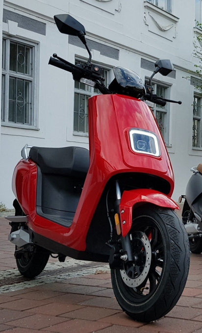

Swift
https://www.drivetori.com/swift

der Beo sieht exakt aus wie der Flybee One. :mrgreen: Haben die in CN gerade Ausverkauf?
der " Swift" hat den üblichen Boschmotor mit max. 3kw. Die 26Ah des Akku sind kleiner, als beim Niu1. Das Design finde ich ähnlich. Der Scheinwerfer gefällt mir aber besser.
und wieder ein neuer Roller der angeblich Überreichweite schafft! 75km bei 1,56kw/26Ah? Da darf der Fahrer aber nicht viel wiegen.
Ob sich je einer der Startupgründer mal vorab in dieses Forum eingelesen hat?
Es muß doch klar sein, dass mit diesen allseits bekannten Komponenten nur bedingt Wunder zu erwarten sind.

Da wir die Reichweiten von den Boschmotoren kennen, wird die Realreichweite bei ziemlich genau 45 - 50 km liegen.
75 km sind wieder einmal Phantasie Realreichweiten #LOL

Ich habe den Swift jetzt eine Woche probegefahren. Täglicher Arbeitsweg Erding-München 35 km einfach leicht hügelig, 9 Ortsdurchfahrten, 5km Stadt.
Fahrer 1,85m, 135 kg netto.
1.) Reichweite. exakt 52 km je Akku bevor das Schutzprogramm startet. Also sollte ein "Normalfahrer" 1,75m, 75 kg etwas mehr erreichen. Ist wirklich ausreichend
2.) Sitzposition: kleiner handlicher und leichter Roller mit überraschend bequemer Sitzposition (habe aber ziemlich kurze Beine) Für "Basketballer" eher nicht geeignet
3.) Fahrverhalten: Zieht sehr gut weg (auf Stufe 3) allerdings regelt der Controller in allen Lagen gnadenlos bei Tacho 49 ab. Muss wohl so sein!? Handling für die Stadt genial, damit wedelt man durch alle durch. Auf der Landstrasse allerdings schwer auf Kurs, möglichst 10 cm neben dem Fahrbahnrand zu halten. Liegt wahrscheinlich an den schmalen Reifen. Evtl kann man hier mit dickeren Pneus was machen, auch auf Kosten Reichweite
4.) Verarbeitung: sehr gut, kein China-Böller, obwohl direkt von dort.
5.) Fazit: Werde den Roller für meinen Sohn kaufen. Auch wegen des Service direkt am Wohnort
