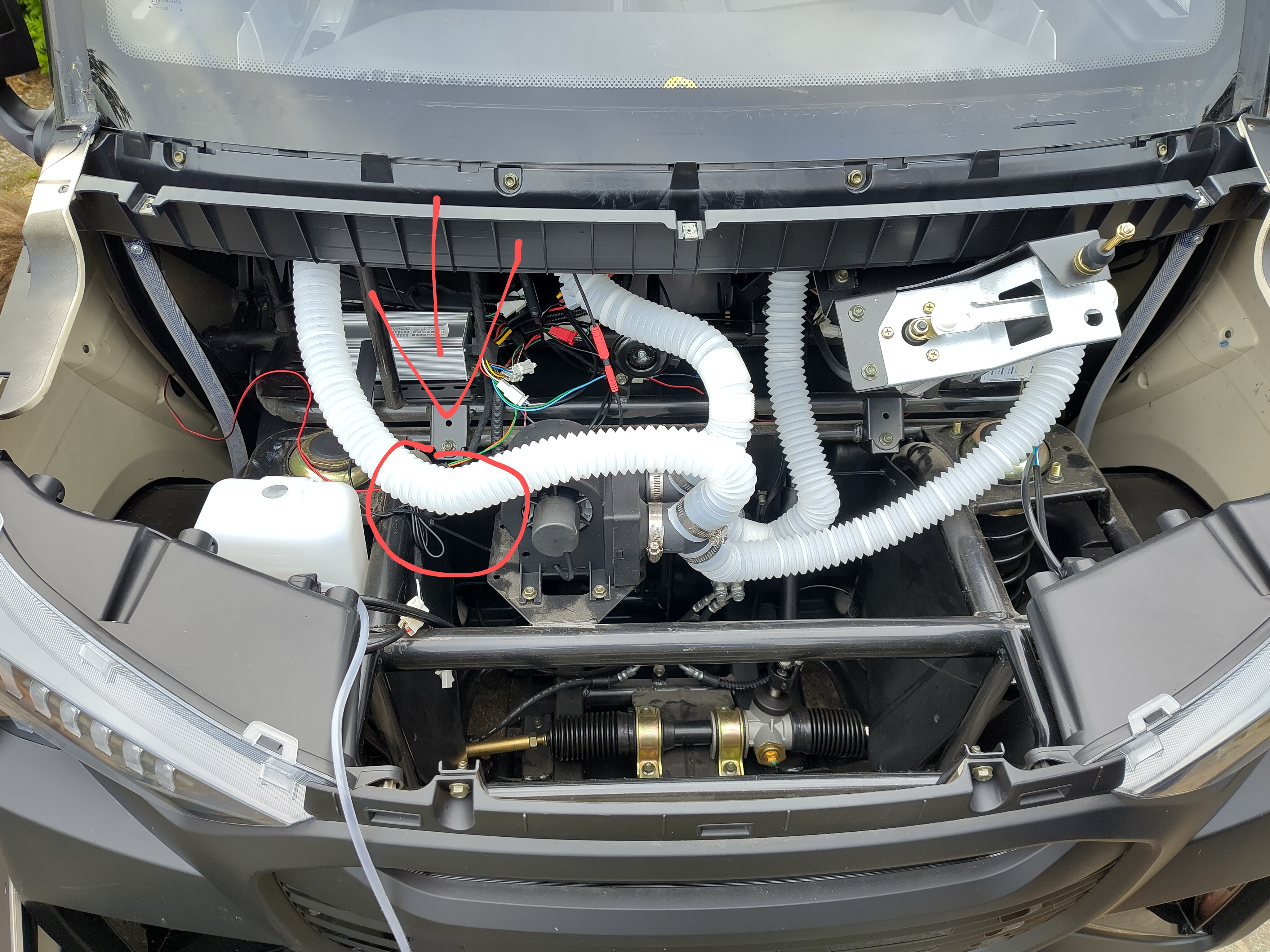

Moin zusammen,
aus Neugierde habe ich die Wurfantenne im Frontbereich gefunden. Das Kabel war zusammengerollt im markierten roten Bereich mit einem Kabelbinder am Rohr befestigt. Es ist ein Zweiadriges Kabel mit einem Cinch-Stecker ähnlichem Stecker auf der einen Seite und einem flachen rechteckigen länglichen Kunststoffteil mit klebender Seite auf der anderen Seite. Das ist die eigentliche Antenne. Die Maße des Kunststoffteils sind ca. 10 x 3 x 0,3 cm.
[Die "Motorhaube" geht tatsächlich gut ab in dem der Wischerarm vorsichtig demontiert wird und die vier Schrauben unter den Gummistöpseln auf der Motorhaube gelöst werden. Dann vorsichtig in Fahrtrichtung die Motorhaube nach vorne-unten abziehen. Nicht heben oder drehen, das kann die fragilen einrastenden Führungsnippel aus Kunststoff abbrechen.] Aber das kennst du ja schon.
Zu zweit haben wir die Wurfantenne im Innenraum unter der Frontscheibenverkleidung untergebracht. Und siehe da: nach einem Sendersuchlauf gab es problemlos Radioempfang.
Zwar nicht die beste störungsfreie Empfangsqualität aber zum laufen lassen während der Bastelei allemal tauglich.
