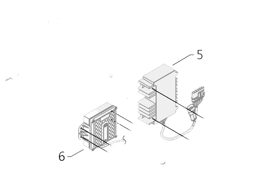

Hallo, ich habe ein Problem beim Laden des Backup-Akkus in meinem Ovaobike. Die Ausgangsspannung des DCDC-Wandlers sollte 13,3 V betragen, stattdessen messe ich am Stromanschluss im Inneren der Batterie nur 12 V. Aus diesem Grund lädt sich die Pufferbatterie nicht gut auf, wenn ich nur kurze Strecken fahre. Sinkt die Batteriespannung unter 9V, lässt sich das Motorrad gar nicht mehr starten. Sie wissen nicht, was das Problem ist und wie Sie es lösen können?

Der DC-DC Wandler muss erneuert werden, den Backup-Akku kannst du extern mit 12v/2A aufladen an den Kontakten 1 und 2.Karel hat geschrieben: ↑Do 30. Mai 2024, 19:47Hallo, ich habe ein Problem beim Laden des Backup-Akkus in meinem Ovaobike. Die Ausgangsspannung des DCDC-Wandlers sollte 13,3 V betragen, stattdessen messe ich am Stromanschluss im Inneren der Batterie nur 12 V. Aus diesem Grund lädt sich die Pufferbatterie nicht gut auf, wenn ich nur kurze Strecken fahre. Sinkt die Batteriespannung unter 9V, lässt sich das Motorrad gar nicht mehr starten. Sie wissen nicht, was das Problem ist und wie Sie es lösen können?
1= minus 2= plus
Gruß Frank

Eigentlich ist die Ursache egal, denn gewechselt werden muss der Konverter sowieso (falls der nicht einstellbar ist). Der Konverter sollte hier eigentlich deutlich mehr als 13V erzeugen, richtig wären sogar 14.4V, falls ein Blei-Vlies-Akku verbaut ist.
Entweder ist der Konverter defekt, oder es ist bei der Montage ein falscher Konverter verbaut worden. Viele billige Elektroroller haben einen 12V-Konverter, der tatsächlich nur 12V liefert, und hier natürlich nicht wie vorgesehen funktionieren kann, also den 12V-Akku nicht lädt.

Hallo Karel,
hier die Artikel
PartNumber: 31600-EMH-00 CONVERTER.,DCTODC (Nr.5)
PartNumber: 31700-EMA-00 BATTERY,BACKUP (Nr.6)
Gruß Frank
hier die Artikel

Im Ovaobike wird er als Backup-Lithium-Akku mit einer Nennspannung von 10,9 V und einer maximalen Ladespannung von 14 V verwendet. Der Akku verfügt über drei Zellen und ein eigenes BMS.STW hat geschrieben: ↑Di 4. Jun 2024, 17:01Eigentlich ist die Ursache egal, denn gewechselt werden muss der Konverter sowieso (falls der nicht einstellbar ist). Der Konverter sollte hier eigentlich deutlich mehr als 13V erzeugen, richtig wären sogar 14.4V, falls ein Blei-Vlies-Akku verbaut ist.
Obwohl der DCDC-Wandler auf dem Etikett eine Ausgangsspannung von 13,3 V angibt, ist diese tatsächlich auf 12 V eingestellt. Ich habe mir den Verdrahtungsplan angesehen und er zeigt tatsächlich, dass die Ausgangsspannung des DCDC-Wandlers 12 V beträgt, da er neben dem Laden der Backup-Batterie auch die anderen 12-V-Systeme an Bord mit Strom versorgt.
Leider ist es hinsichtlich des Backup-Akkus nicht sehr gut abgestimmt, da dieser bei Kurztrips nicht zum Aufladen ausreicht.
Mein Freund, der sich mit Batterien auskennt, hat ein DCDC-Wandler installiert, um die Spannung von 12 V auf 13,5 V auf die ursprüngliche Ovaobike-Batterie umzustellen, und ich hoffe, dass diese Lösung funktioniert.

Wenn das ein Lithium-Akku ist mit drei Zellen, dann ist die Situation natürlich eine etwas andere. Da würden 12V vermutlich ausreichen, um die Zellen auf je 4V zu bringen. Für kritischer halte ich die Situation, dass das BMS es erlaubt, dass der Akku auf 9V entladen werden kann, ggf. sogar noch tiefer. Da wäre eine Unterspannungsgrenze / Abschaltgrenze von 9.9V sicherer für die Lebensdauer.
Insofern ist der Test mit dem zusätzlichen Konverter auf 13.3V nicht verkehrt, aber wenn das auch nicht auf Dauer funktioniert, dann würde ich eher den Hilfsakku mitsamt BMS als Ursache des Problems ansehen.
