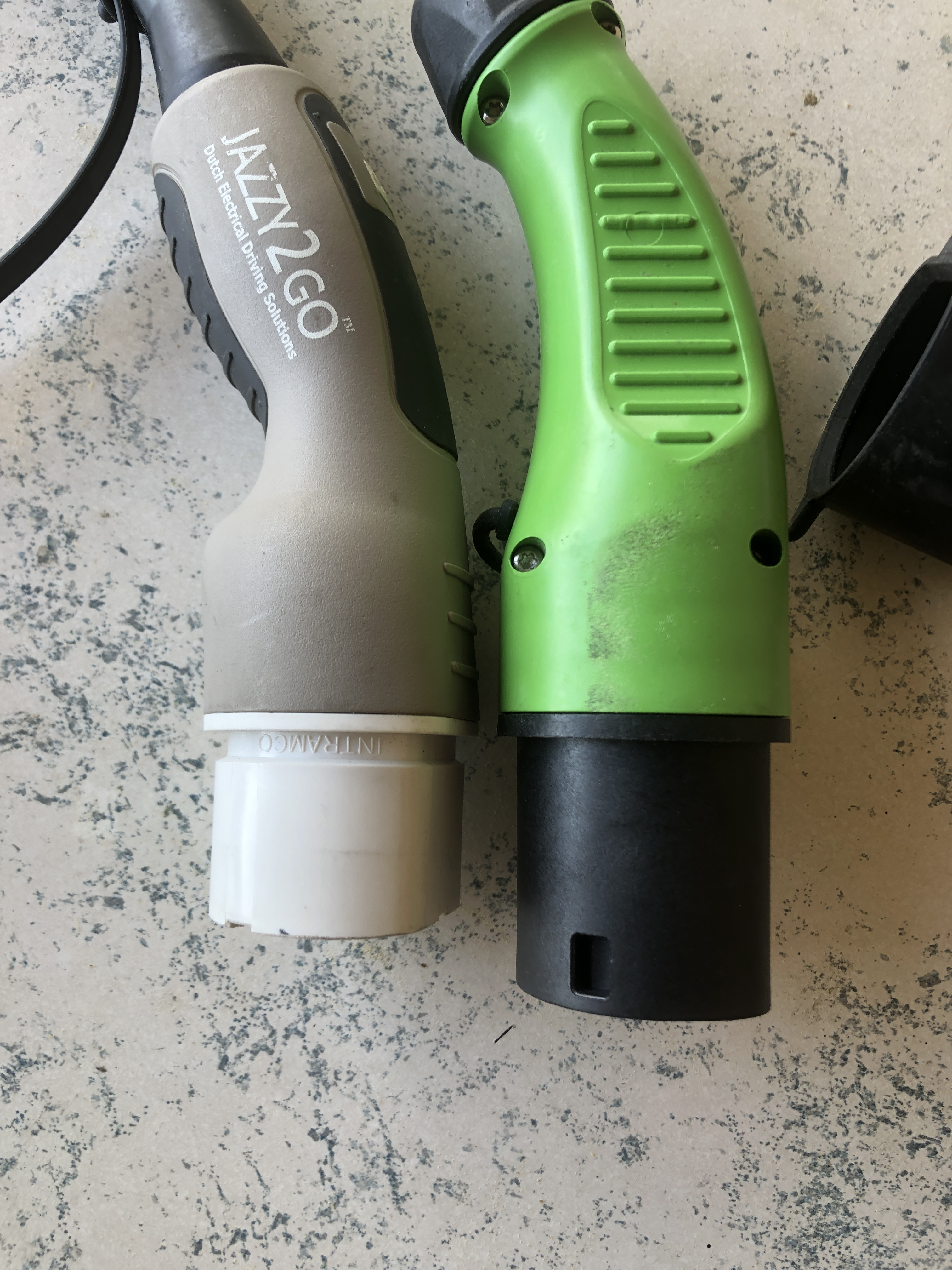

Hi zusammen!
Wird bei der I Am (Pro) der Typ2-Ladestecker während des Ladevorgangs ordnugsgemäß verriegelt, oder machen die auch so krumme Dinger wie BTM bei der Wildfire, wo man jederzeit den Stecker ziehen kann?
Björn
Björn

Während dem Laden ist der Stecker verriegelt.

Ob der Stecker ordnungsgemäß verrigelt, liegt am Stecker
Bei dem Originalstecker wird verriegelt, hab mir aber ein EV mit längerem Kabel besorgt - da wird der Stecker nicht verriegelt.

An den Steckern gibt es keine beweglichen Teile. Das Fahrzeug schiebt den Riegel zum Laden vor.
Alfons.
PS
Wenn das Kabel auch an der Säule gesteckt wird verriegelt auch die Säule den dortigen Stecker.
Alfons.
PS

Bilder sagen mehr als 1000 Worte!
Der linke, weiße Stecker im Bild hat vorn die Verriegelungsfenster abgesägt bekommen, um auch in einem an die Ladesäule fest angeschlagenen Typ2 Kabel vollen Kontakt machen zu können. Aber verriegelt kann er nicht mehr werden, da die dazu nötigen Fenster fehlen.
Der rechte schwarze Typ2 Stecker hat die Standardlänge und die Verriegungsfenster noch:
