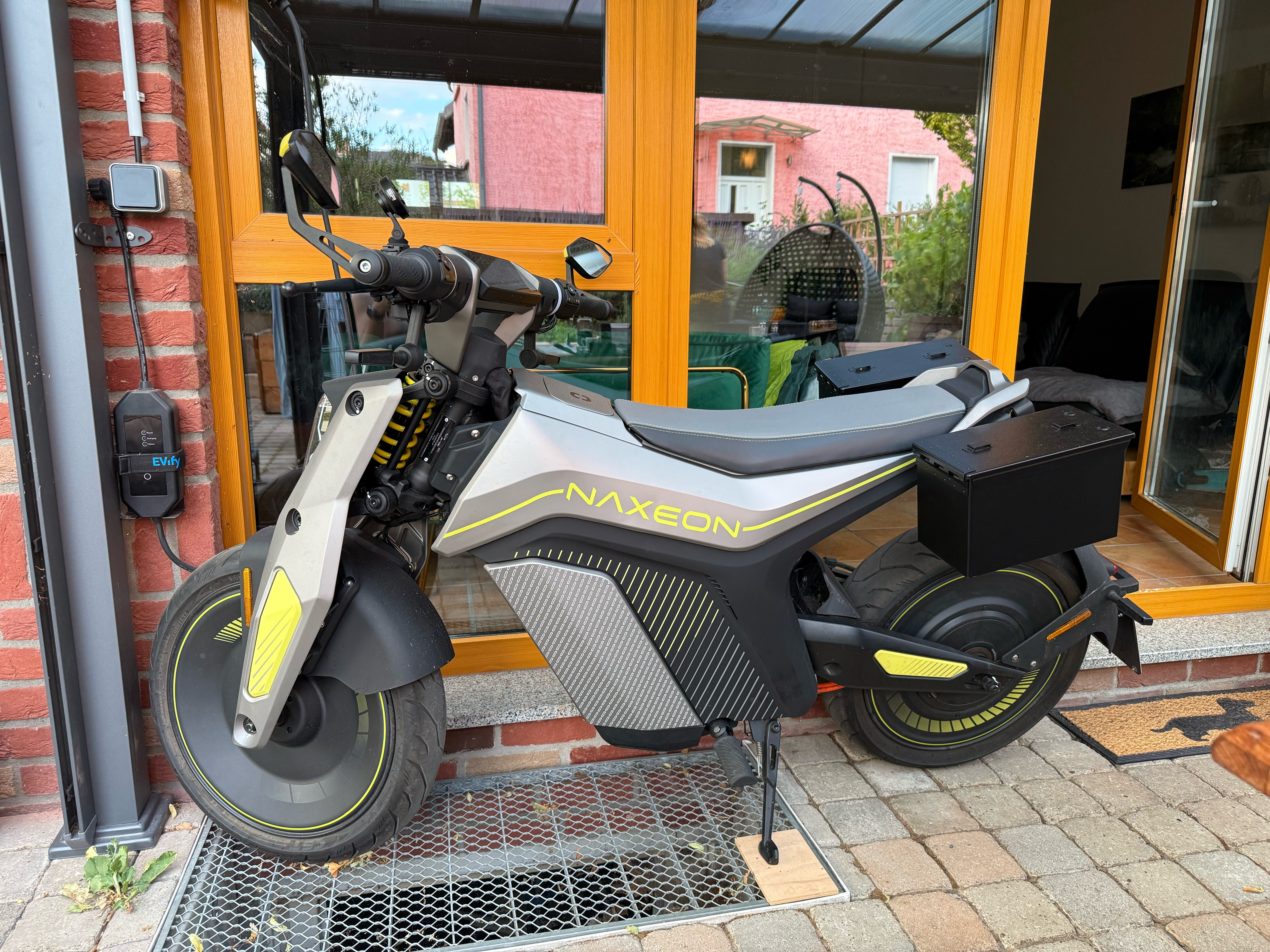

Am 13.05. habe ich meine I AM PRO in Accona Gray (+Seitentaschen) bekommen.
Seit dem bin ich immer mit ihr zur Arbeit gefahren und habe mittlerweile knapp 1.000 km auf der Uhr.
Zeit also um meine ersten Eindrücke los zu werden (sorry, ist ziemlich lang geworden).

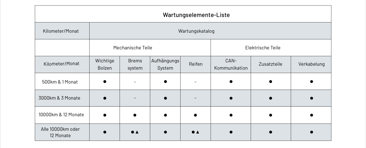

Die erste Überraschung gab es bei der Abholung, als ich nach den Serviceintervall fragte.
NAXEON schreibt den ersten “Einfahrservice“ bereits nach schmalen 500 km vor, dicht gefolgt vom Nächten der dann bei 3.000 km ansteht. Danach beträgt der regelmäßige Serviceintervall 10.000 km bzw. 12 Monate (siehe Foto).
500 km sind nicht wirklich viel und wenn man wie ich, jeden Tag knapp 65 km fährt, recht schnell erreicht.

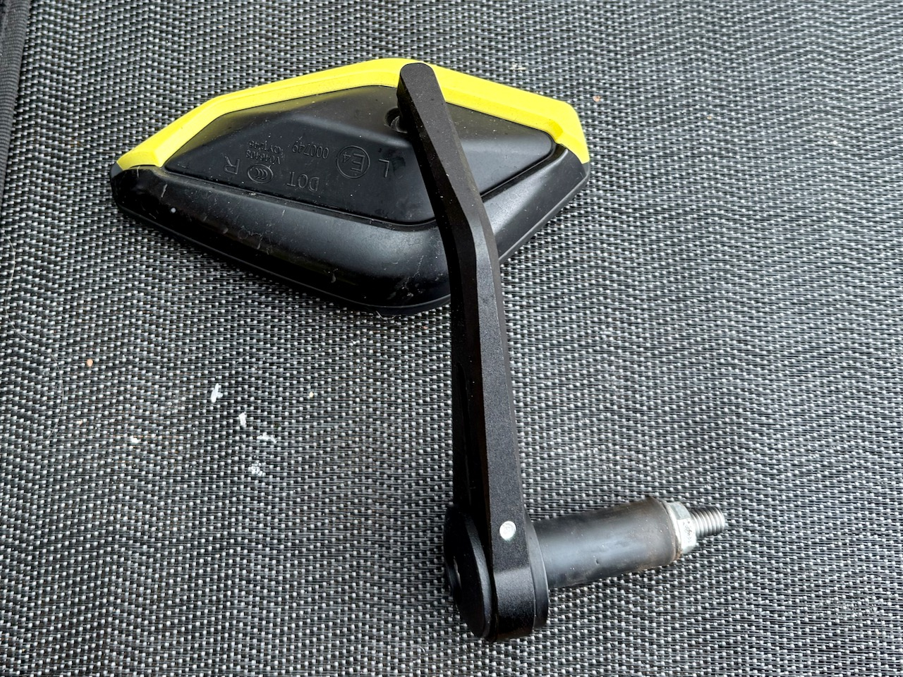

Verbesserungsvorschlag…
Vom Umbau meiner KTM hatte ich noch den Befestigungssatz der Handschützer liegen. Dieser besteht aus einer Alu-Einsteckhülse und einem separaten Gewindeteil (siehe Fotos)...hält wie Bombe!
Ob die Anmutung der Realität entspricht, wird sich erst nach der ersten Wintersaison zeigen…

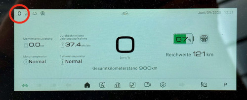

Reichweite:
So richtig kann ich die reelle Reichweite noch nicht ganz einschätzen, da ich den Akku grade erst “eingefahren“ habe. Laut aussage von NAXEON-Deutschland benötigt der Akku und das BMS so 10-15 Ladezyklen um seine volle Kapazität zu entfalten und sich verlässlich einzumessen. In dieser Zeit sollte man den Akku immer zu 100% laden und ein Leerfahren bis zum Abschalten sollte vermieden werden!
Rein rechnerisch müsste ich im Pendelbetrieb auf eine Reichweite von ca. 130-140 km kommen.
Was ich aber sagen kann, ab 10% Restreichweite geht die I AM. in einen Batterieschutz-Modus und reduziert die Leistungsentfaltung und Höchstgeschwindigkeit drastisch.
Ab 10% beschleunig sie nur noch sehr zäh und fährt knapp über 50 km/h.
Ab 5% reduziert sie die Höchstgeschwindigkeit nochmals auf ca. 35 km/h.
Ein mal habe ich unterwegs bei einem Lidl nachgeladen. Ich hatte noch 9% im Akku und hätte den restlichen Heimweg definitiv nicht geschafft! Also hab ich die I AM. an die Ladung gehängt, hab mir im Lidl einen Kaffee gezogen und habe ein kleines Päuschen gemacht. Nach knapp 30 Min. war der Akku von 9% auf 25% geladen und ich konnte entspannt den Heimweg beenden. Gekostet hat das ganze 0,58 €…der Kaffee war teurer.
Ich wusste im Vorfeld worauf ich mich einlasse und bin bis jetzt mit der Reichweite sehr zufrieden! Zukünftig würde ich mir generell von allen Herstellern eine realistische Reichweitenangabe wünschen. Diese angaben von irgendwelchen Labortraumwerten ist echt nervig…nicht nur bei elektrisch angetriebenen Fahrzeugen!

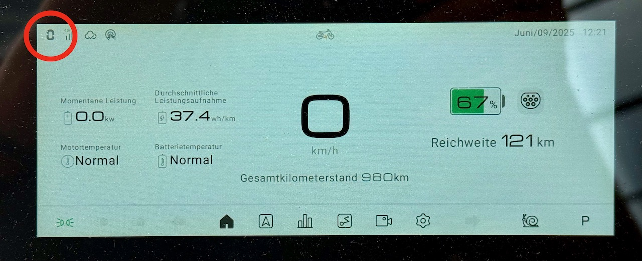

NFC:
Dazu kann ich leider noch nichts sagen. Die mitgelieferten NFC-Karten von NAXEON funktionieren einwandfrei, allerdings empfinde ich sie als recht unpraktisch in der täglichen Anwendung. Sie sind zu groß und ich habe ständig Sorge das ich sie verliere oder beschädige.
Darum habe ich mir extra kleine NFC-Schlüsselanhänger besorgt die sich mit Handschuhen und in Motorradklamotten besser Händeln lassen. Leider kann ich zur Zeit keine weiteren NFC-Chips koppeln, da sich meine I AM. wohl fälschlicherweise noch in einem speziellem Werksauslieferungsmodus befindet…zu erkennen im Display oben links in der Ecke am kleinen NAXEON-Logo (siehe Foto).
Eigentlich wird dieser Modus nach Auslieferung von NAXEON via Fernzugriff deaktiviert.
Aufgefallen ist das ganze bei der ersten Inspektion als mich der Händler nach etwaigen Problemen fragte. Er hat das Problem auch schon an NAXEON gemeldet, aber da sich in den letzten Tagen nix verändert hat, werde ich wohl noch mal selber mit NAXEON-Deutschland kontakt aufnehmen müssen…ich werde berichten!

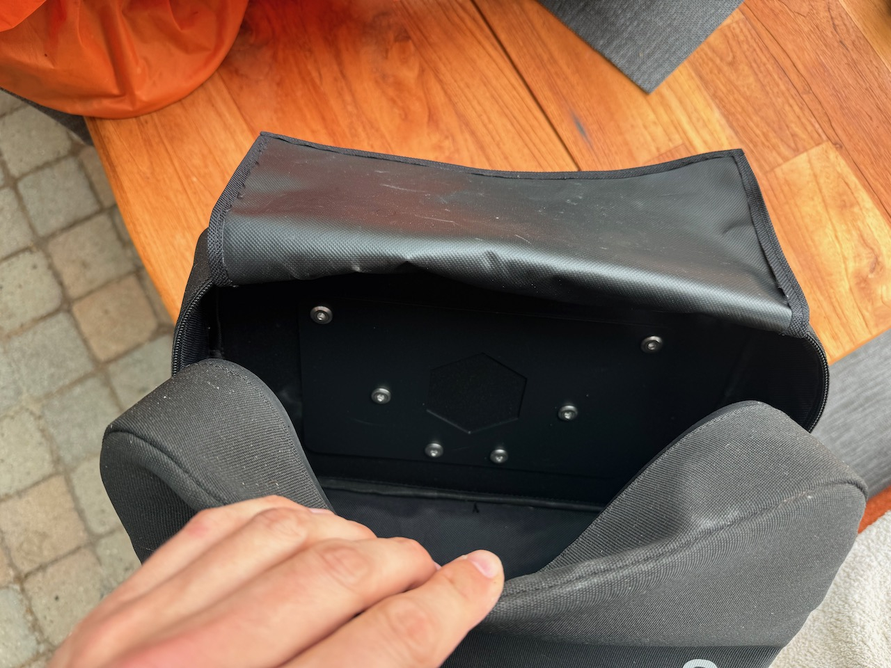

Verbautes Zubehör:
- Natürlich habe ich die vorderen “Radkappen“ gleich vom Händler im Rahmen des Auslieferungsservices mit montieren lassen. Ohne fehlt mir irgendwie ein wichtiges Designelement! Bis jetzt finde ich die daraus resultierende Seitenwindempfindlichkeit als vernachlässigbar.

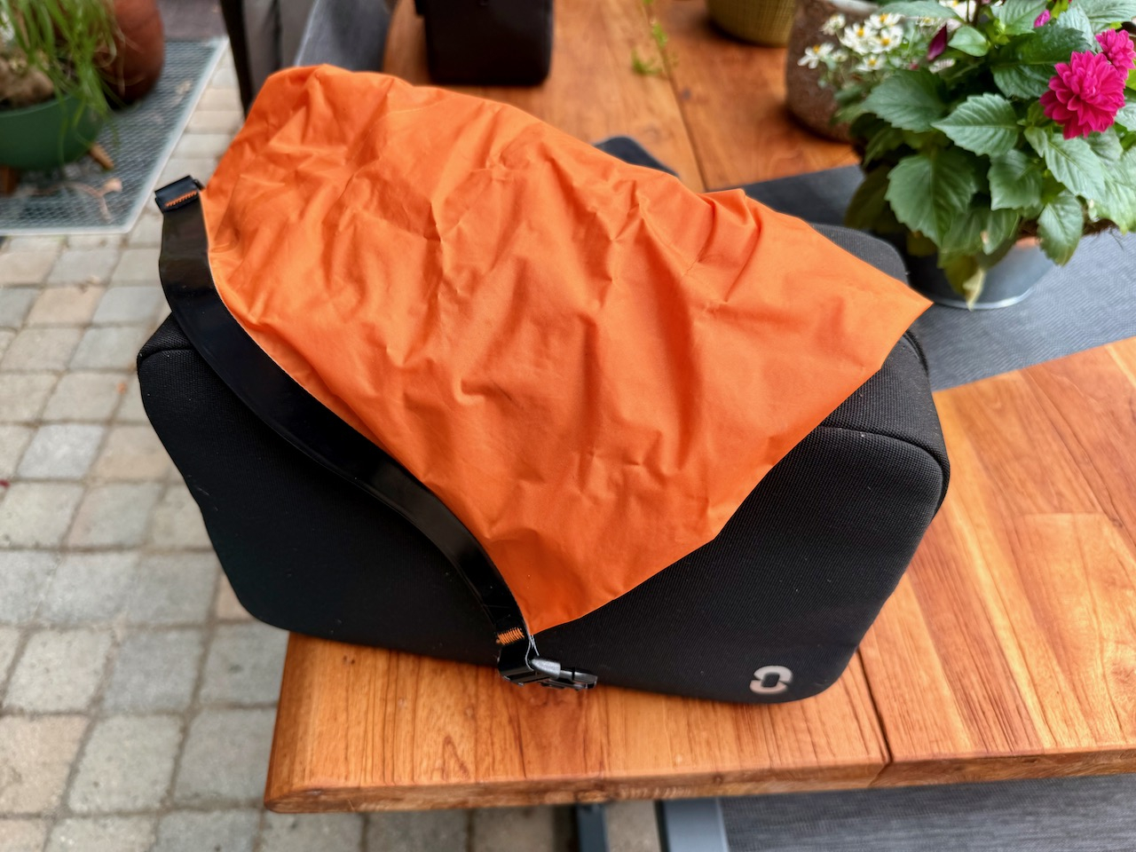

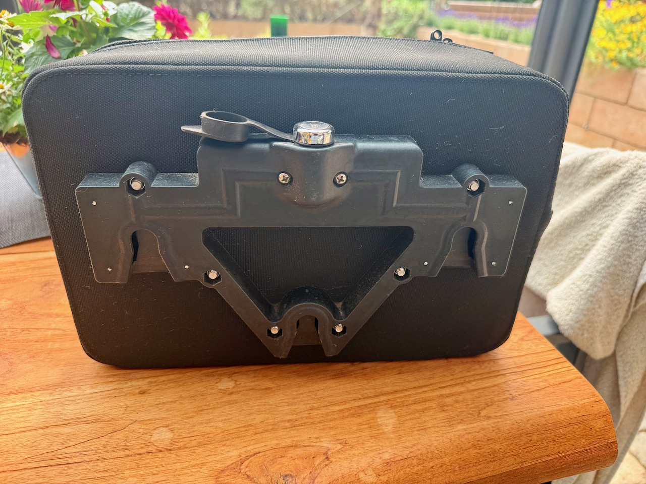

- Ich habe die originalen Satteltaschen mit geordert. Der Träger ist ziemlich kompakt/robust konstruiert und die Taschen sind aus strapazierfähigem Cordura gefertigt. Auch das Befestigungssystem wirkt durchdacht und stabil. Der einzige Minuspunkt ist die nicht vorhandene Wasserdichtigkeit. Dies war aber zu erwarten, da die Taschen nur mit einem einfachen, abgedeckten Reisverschluss ausgestattet sind. Also, immer schön eine Wasserfeste Innentasche verwenden! Alternativ könnte man das Befestigungsteil, das an den Taschen verschraubt ist, auch an kleinen Koffern (z.B. kleine, wasserdichte Alu-Munitionskisten) schrauben.

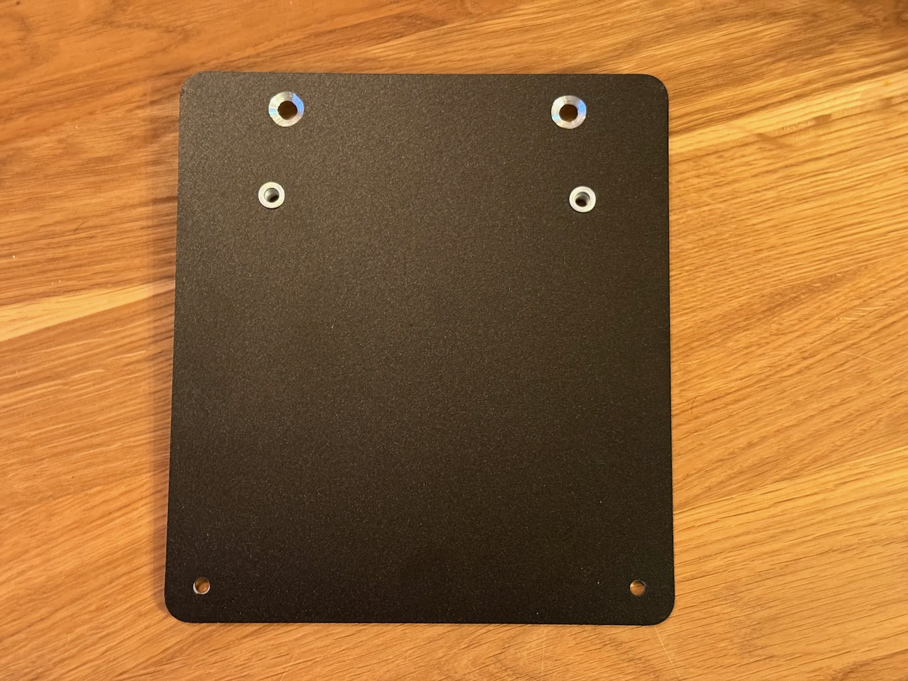

- Da mir die kleinen Kennzeichen von Leichtkrafträdern so garnicht gefallen, hab ich lieber ein “normales“ Motorradkennzeichen verbaut. Dieses passt, meiner Meinung nach, optisch viel besser zum Heck der I AM.. Da der Serienhalter zu breit baut, habe ich mir einen eigenen aus einer ALU- Kennzeichenverstärkung gebaut…
Das ist recht normal. Bei mir (Trinity Jupiter) waren es auch 500km und dann bei 4000. Ich denke, die Hersteller wollen sicher sein, dass sich im Fahrbetrieb nicht doch irgendeine Schraube durch Vibrationen löst, die eigentlich fest gezogen war.

...Das ist recht normal. Bei mir (Trinity Jupiter) waren es auch 500km und dann bei 4000. Ich denke, die Hersteller wollen sicher sein, dass sich im Fahrbetrieb nicht doch irgendeine Schraube durch Vibrationen löst, die eigentlich fest gezogen war...
...Übrigens gibt es eine Liste mit Langzeit-Laufleistungen: viewtopic.php?f=1&t=5124&p=400243#p400243 (im Bereich Elektroroller ein Faden unterhalb der Marken). Bei dir als Pendler werden ja vermutlich fix einige km zusammen kommen. Es ist vielleicht für andere Kandidaten interessant, wie viele km so eine Nax schafft und welche wichtigen Teile bis zum km X möglicherweise getauscht werden müssen.
Das scheint dann eine spezielle Geschichte bei e-Bike's zu sein. Bei all meinen Verbrennerbike's waren es immer 1.000 km einfahren und dann den regulären Intervall...naja, was soll's... :roll:
Die Liste werde ich mal im Auge behalten und zum Ende des Jahres schauen was ich so auf der Uhr habe.

Wie bereits angekündigt, habe ich letzten Montag eine kurze Mail an Marcel von NAXEON-Deutschland geschrieben. Dieser hat dann auch wie immer sehr schnell und umfangreich geantwortet. Marcel ist ja der Geschäftsführer und ich finde es echt super das er trotzdem immer ein offenes Ohr für seine Kunden hat und sich die Zeit für eine ausführliche Antwort/schnelle Problemlösung nimmt!
Jedenfalls hat er mein Problem mit dem "Werksmodus" umgehend gelöst...Danke dafür!!
Dementsprechend konnte ich nun endlich die NFC-Funktion nutzen und weitere Schlüssel-Chip's registrieren.
Wichtige Info...es müssen fest programmierte RFID-Chip's sein und keine wiederbeschreibbare NFC-Chip's!!

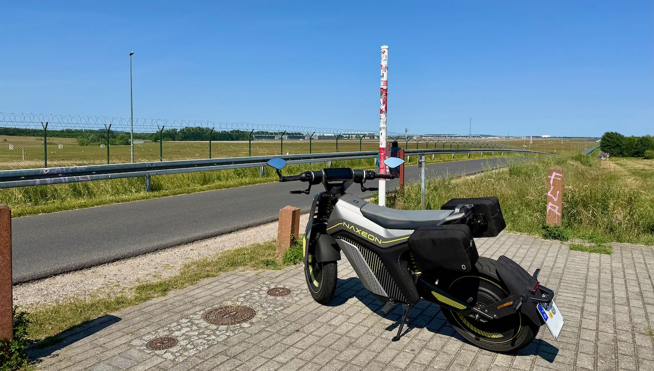

Heute habe ich das fantastische Wetter genutzt und endlich mal eine reine Spaßrunde gedreht.
Meine Kritik an der Sitzbank bleibt bestehen...autschie :shock:
Vielleicht rupfe ich sie mal auseinander und Polster sie ein bisschen auf, oder NAXEON bringt ne "Komfortsitzbank" als Zubehör raus?!?
Die Eckdaten der Tour...
- Akkustand bei Abfahrt: 100%
- Strecke: 110 km
- Fahrmodus: ZIGZAG
- 30% Innerorts, 60% Landstraße, 10% Bundesstraße
- V-Max 98 km/h (mehr war nicht drin)
- Akkustand bei Ankunft: 14%

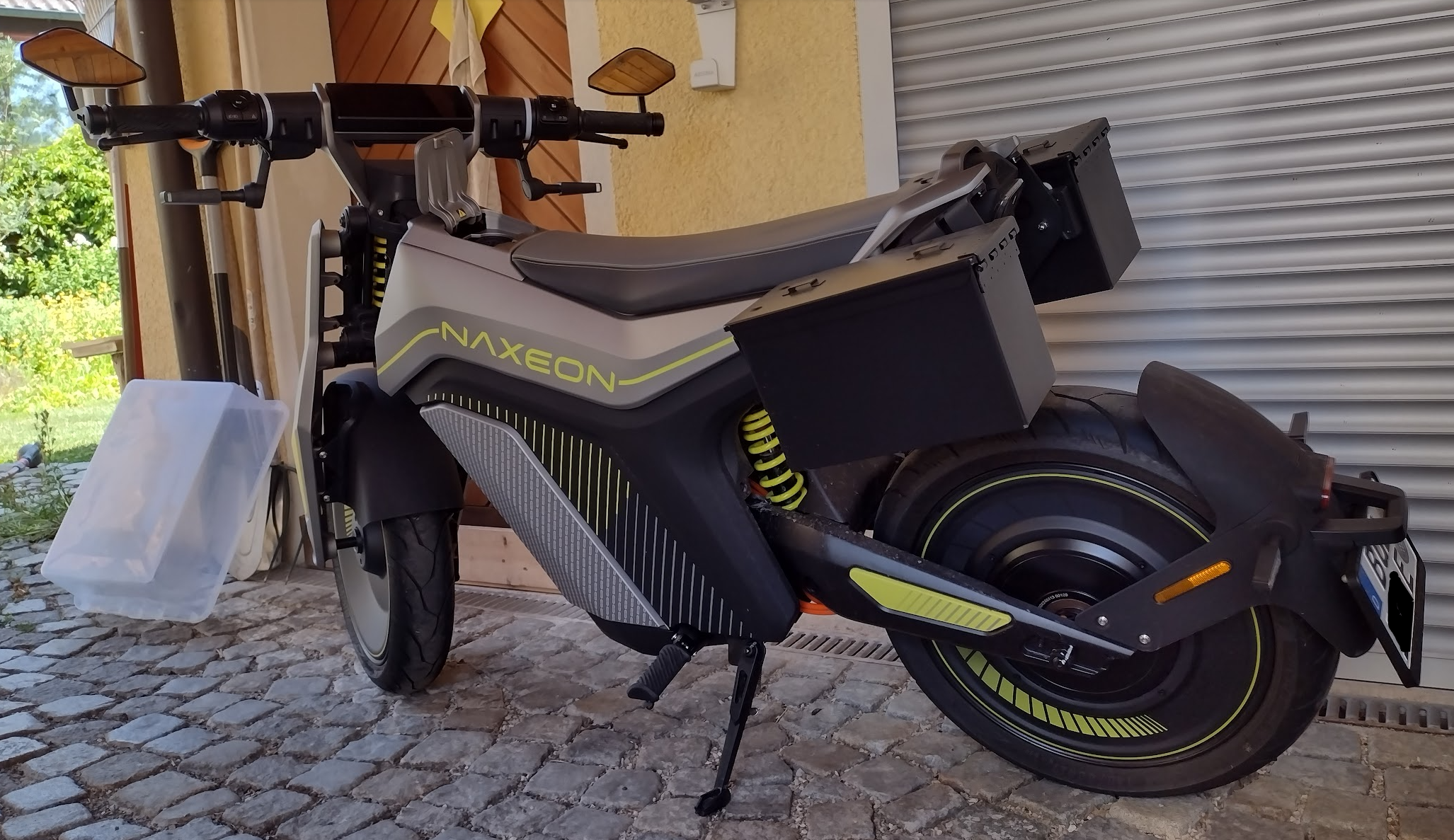

Da ich von den Seitentaschen nicht wirklich begeistert war und im Moment eh nicht damit fahren kann, habe ich nun auf Kaliber 50 Munitionskisten umgebaut.
Sind Wasserdicht und passen meiner Meinung nach perfekt zum I AM...
Man muss halt die klappernden Griffe wegflexen - braucht man aber auch nicht 8-)
Hab die original Halterungen genau mittig auf die Kisten gemacht.
Das weiße, was bei der einen Kiste rausschaut, sind 2mm dicke Kunststoffunterlegscheiben, die man sich sparen kann, wenn man die Halterungen unten bündig macht ;)

:mrgreen: Witzig…den selben Umbau habe ich letze Woche auch gemacht!
