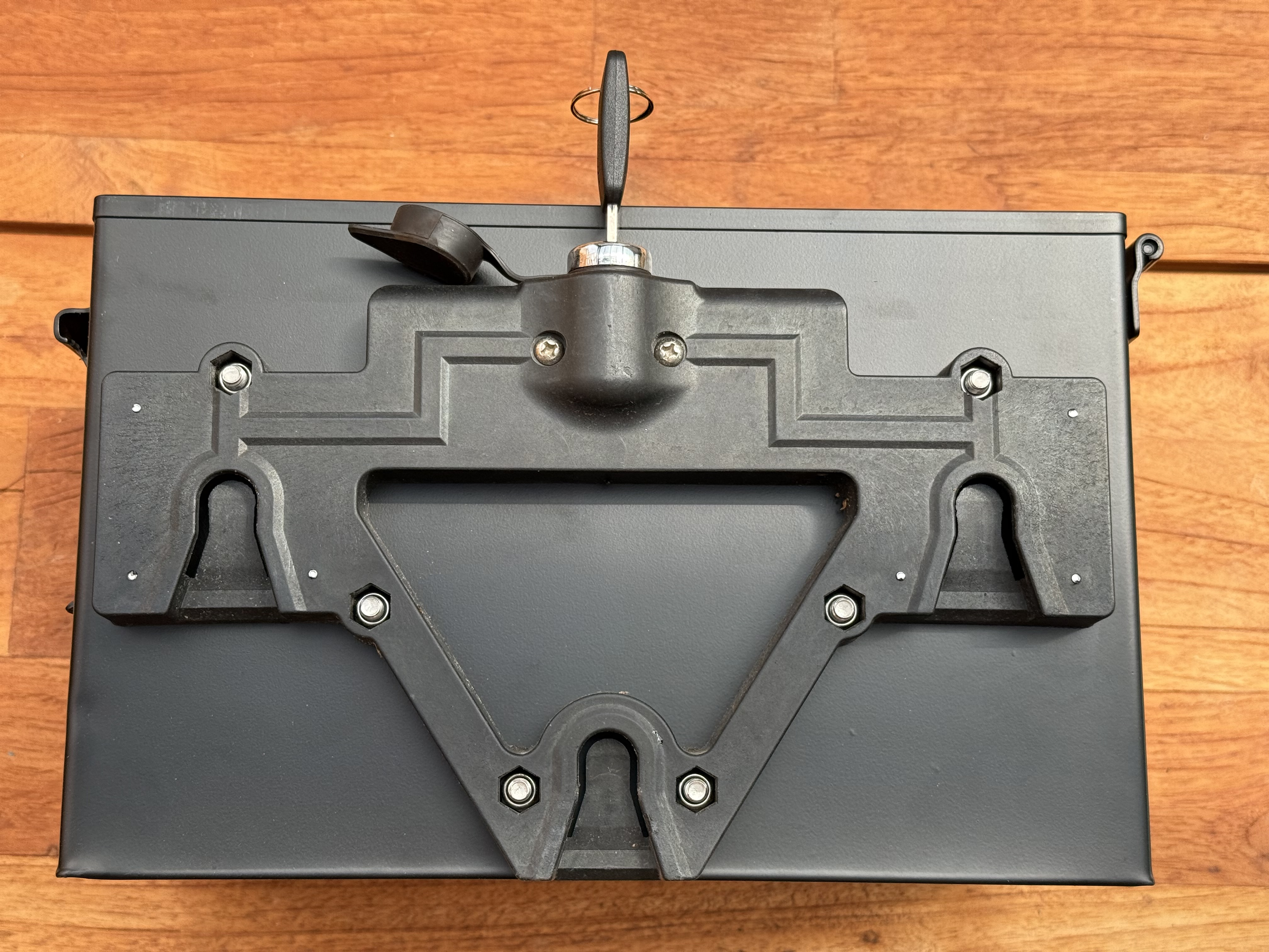

Hast du die Kisten abschließbar genommen?
Ich nicht und die Nachrüstdinger passen bei meinen Kisten nicht
Das Projekt ist somit noch nicht abgeschlossen aber die größe is richtig gut, für meine Zwecke

Noch nicht…hab auch die Nachrüstsätze bestellt, aber DHL bunkert die schon seit ein paar Tagen in irgendeinem Depot
Ich hoffe das ich nicht das selbe Problem dann habe wie du

@ LeDom - dann wünsche ich dir mal Glück, meine passen nicht durch das Loch und aufbohren wollte ich "noch" nicht, wegen dem Lack

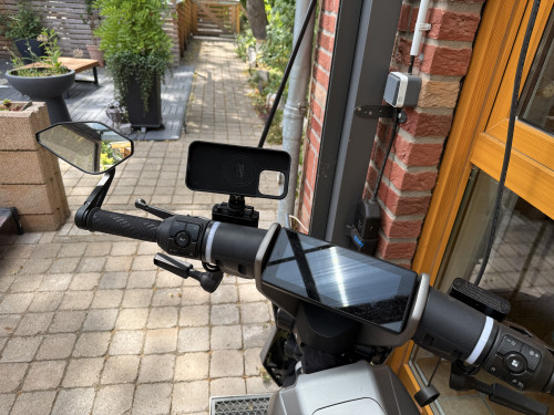

Die I AM. wird von mir hauptsächlich zum täglichen Pendeln eingesetzt. Mittlerweile habe ich so knapp 2.200 km überwiegend im Stadtverkehr zurückgelegt. Soweit bin ich super zufrieden und habe nur kleine Kritikpunkte.
Letzte Woche habe ich deshalb zwei Optimierungen vorgenommen.

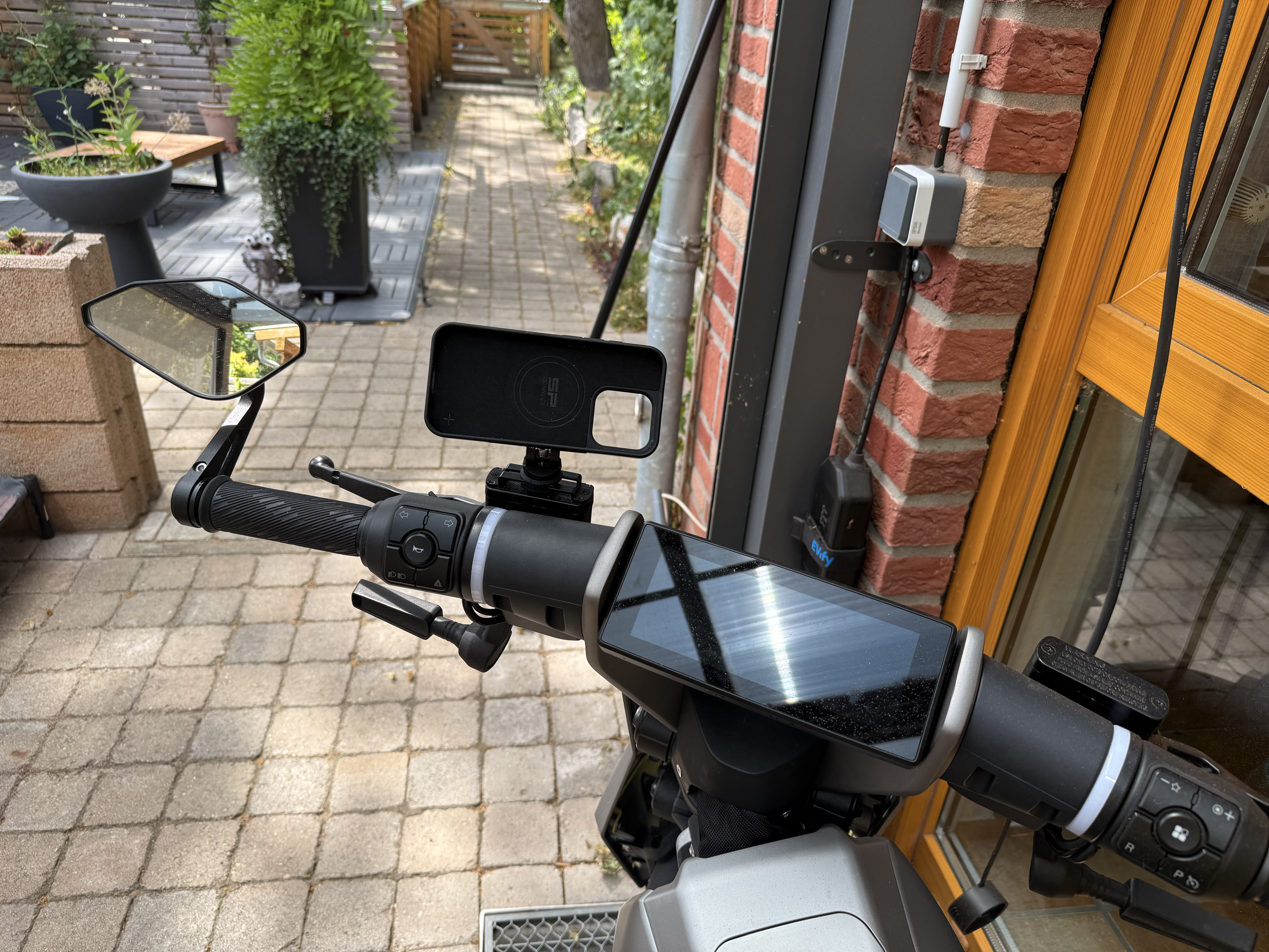

1. Da ich während der Pendelei telefonisch erreichbar sein möchte und ich mittlerweile echt gerne Musik beim fahren höre, wollte ich eine ordentliche Lösung um mein Smartphone bedienen zu können. An meinen Rädern nutze ich schon seit Jahren die Befestigungssysteme von SP-Connect und bin absolut von deren Qualität überzeugt.
Da die I AM. ein eigenes Design hat, passen natürlich nicht die üblichen Haltesysteme. Es gibt eigentlich nur eine stelle die für die Befestigung in frage kommt…der Bremsflüssigkeitsbehälter. Der Halter macht einen soliden Eindruck und das Telefon sitzt absolut stabil im Halter…da flattert nix! So hab ich immer direkten Zugriff auf die Apps und kann auch mal alternative Navi-Lösungen nutzen.

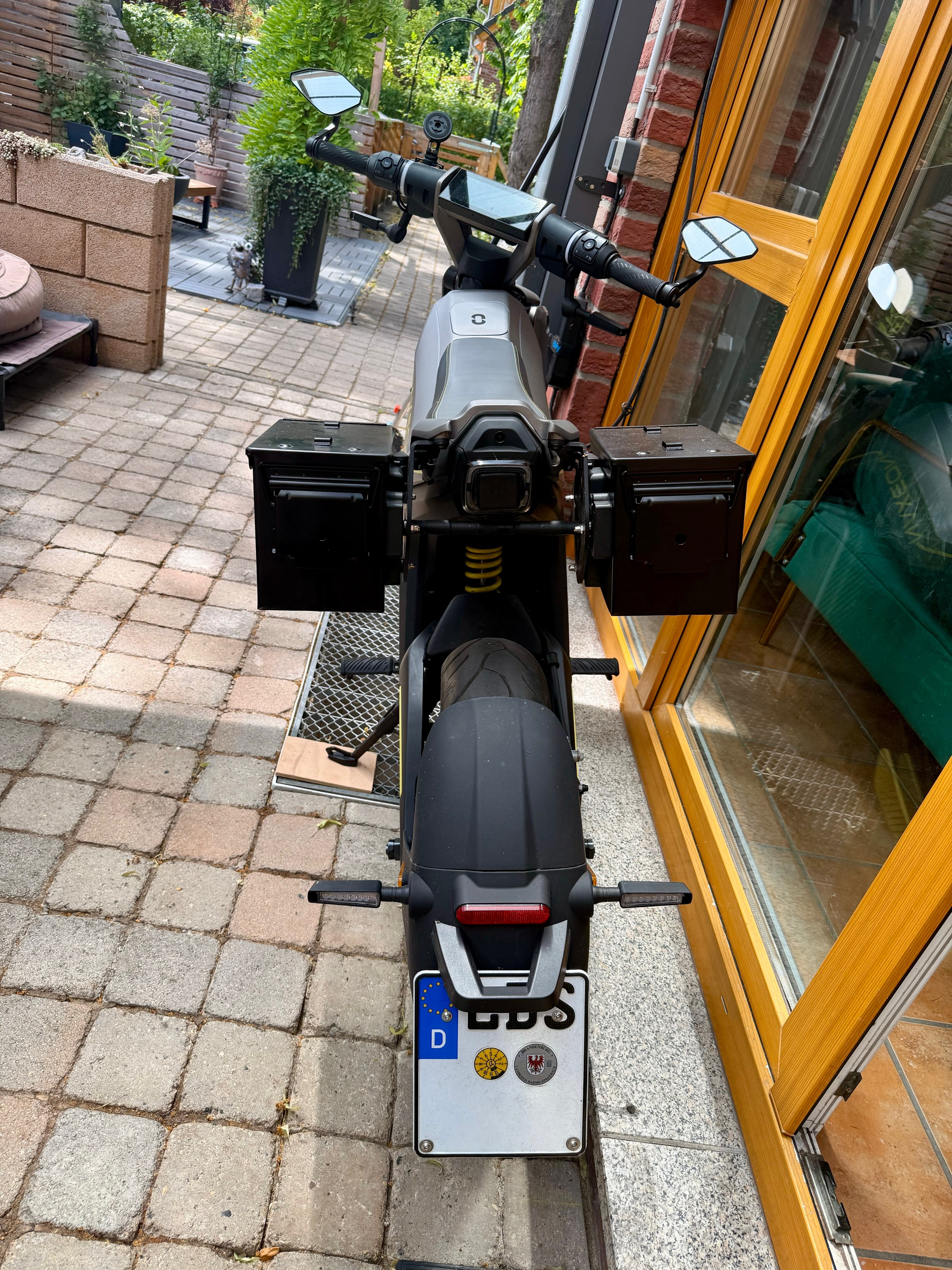

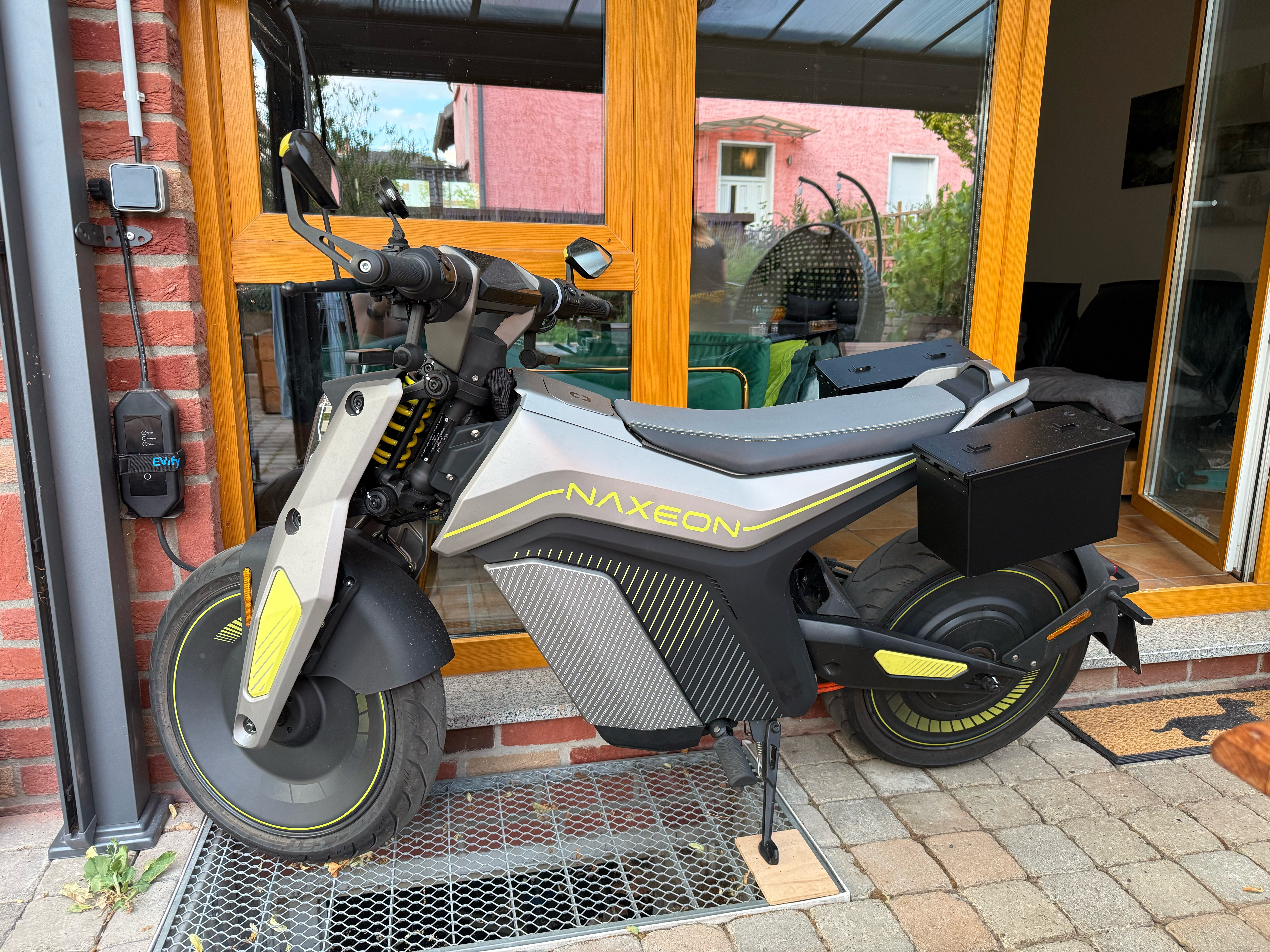

2. Wie schon erwähnt, sind die originalen Satteltaschen nicht wasserdicht. Da ich aber bei jedem Wetter unterwegs bin ist das gekrame mit irgendwelchen wasserdichten Innentaschen schon nervig. An meinen anderen Motorrädern nutze ich schon seit Jahren Alukoffer von Touratech.
Also habe ich mir eine wasserdichte Alternative gesucht, die ersten eine vergleichbare Größe wie die Satteltaschen hat und zweitens nicht all zu teuer ist. Fündig wurde ich bei der Amazone. Und wie @IAMpro habe ich die klappernden Metallgriffe entfernt.

@LeDom: du hast die Halter an den Kisten ganz nach unten gemacht - super !!!
Genau so würde ich es jetzt auch machen, dann hätte ich mir meine Abstandshalter sparen können
Gut das die Kisten net so viel kosten
Der Handyhalter sieht gar net mal so schlecht aus, würde mir auch gefallen - heißt aber man muss die Handyhülle verwenden oder?

Ja, ich habe mir im Vorfeld die Abstände genau angesehen.IAMpro hat geschrieben: ↑So 6. Jul 2025, 20:11@LeDom: du hast die Halter an den Kisten ganz nach unten gemacht - super !!!
Genau so würde ich es jetzt auch machen, dann hätte ich mir meine Abstandshalter sparen können![]()
Gut das die Kisten net so viel kosten![]()
Zur Handyhalereung.
Es gibt da auch einen Universalhalter…
https://sp-connect.de/collections/unive ... 4526900410

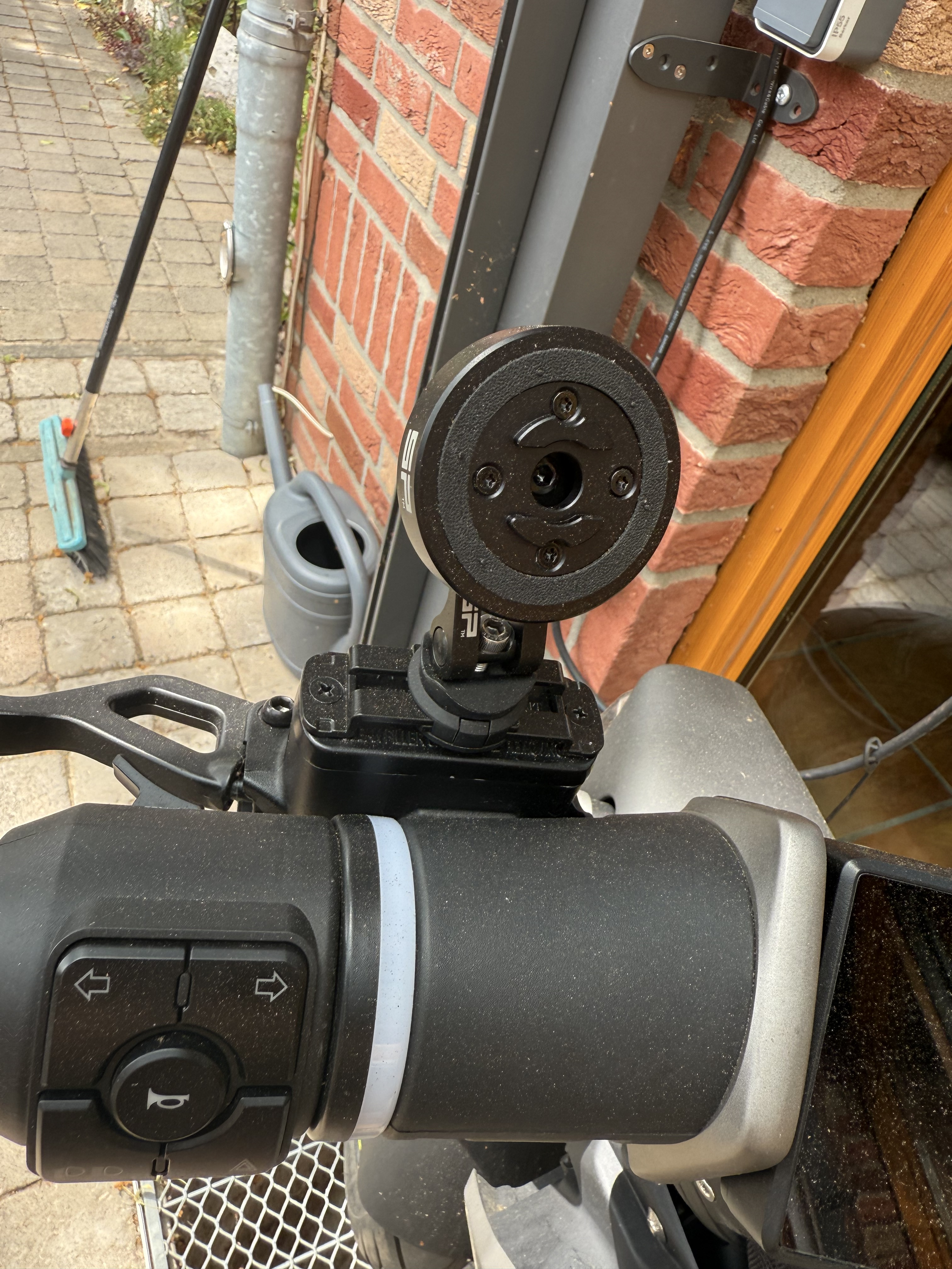

KlugscheißerJa, ich habe mir im Vorfeld die Abstände genau angeshen.
Der Anti-Vibrations-Ring sitzt dann einfach noch dazwischen oder?
Hast du den "SP Connect Brake Mount" oder den verstellbaren "SP Connect Brake Mount L"?
Gefällt mir richtig gut.

Ich habe die BRAKE MOUNT LARGE Variante. Der Vibrations-Ring wird an Stelle der eigentlichen Halteklammer angeschraubt. Durch eine feine Verzahnung lässt sich die seitliche Neigung sehr präzise einstellen und fixiert.
