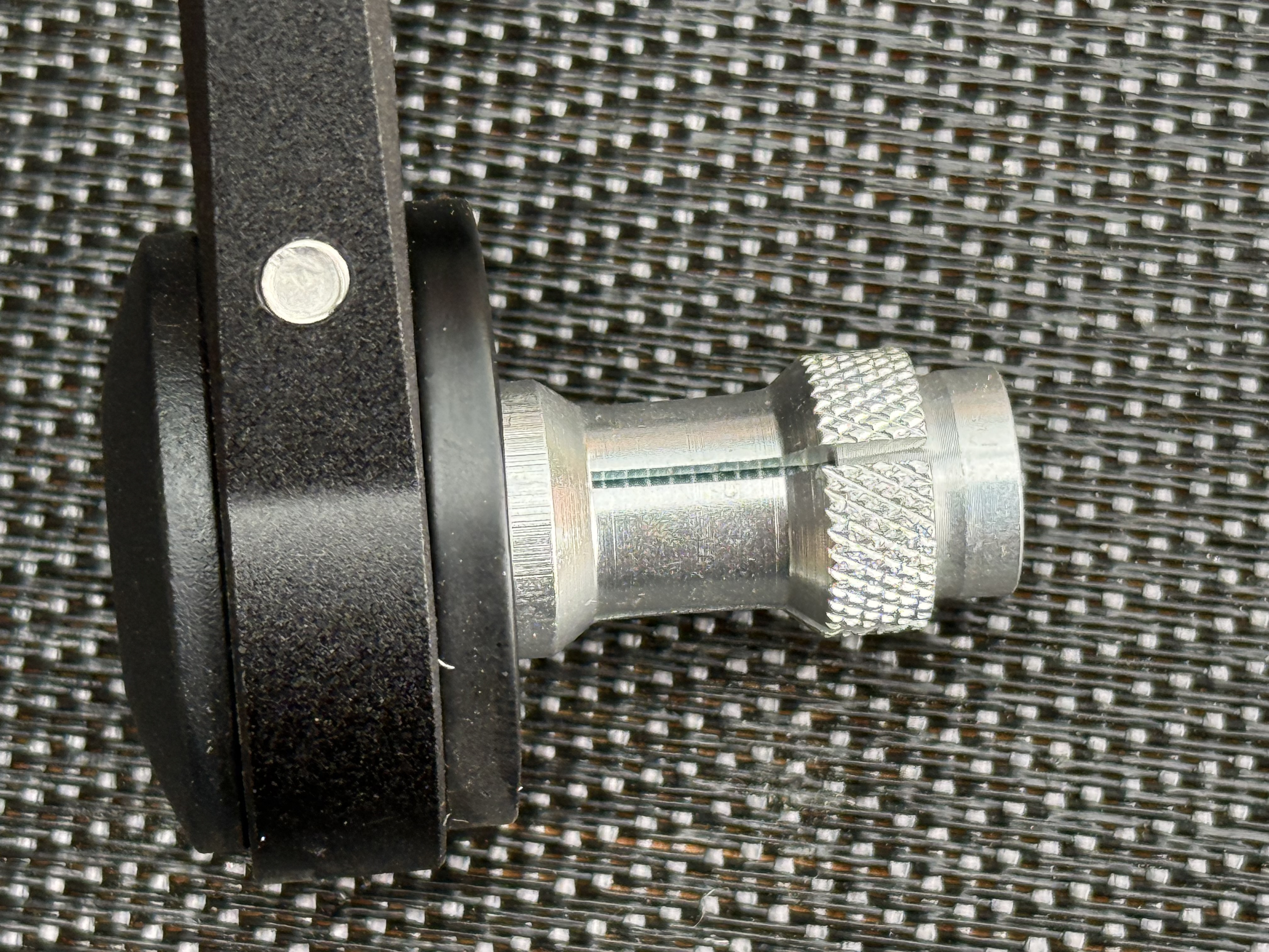

Zum Thema Spiegel noch mal.
Meine wurden einfach nicht wirklich fest, haben sich bei jedem Schlagloch verdreht und sind rechts sogar aus dem Lenkerrohr gekommen (zuletzt gute 3mm).
Hab paar Sachen bestellt aber richtig kompatiebel und fest war nix
Nun hab ich die einfachste Lösung gefunden - hab einfach drei M8 Unterlegscheiben, zwischen der großen schwarzen Scheibe (die am Lenkerrohr anliegt) und dem Gummi gemacht, die Mutter hab ich mit Sekundenkleber auf den Gummi geklebt - alles wieder ins Lenkerrohr gefummelt und angezogen.
Siehe da - alles bleibt wo es ist und ist bombenfest
Der Lenkerrohr Innendurchmesser ist übrigens 17,irgendwas mm, falls es mal jemand braucht

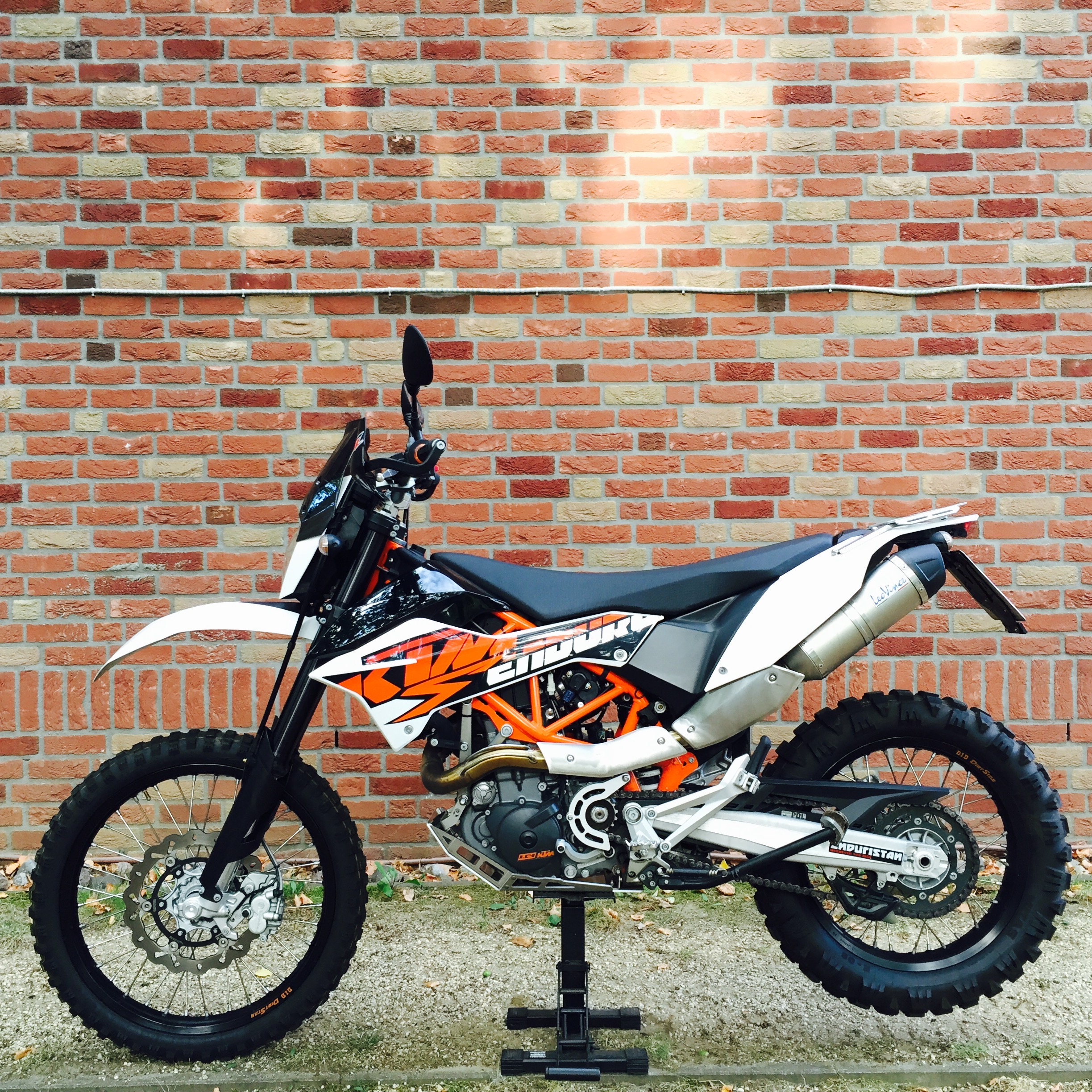

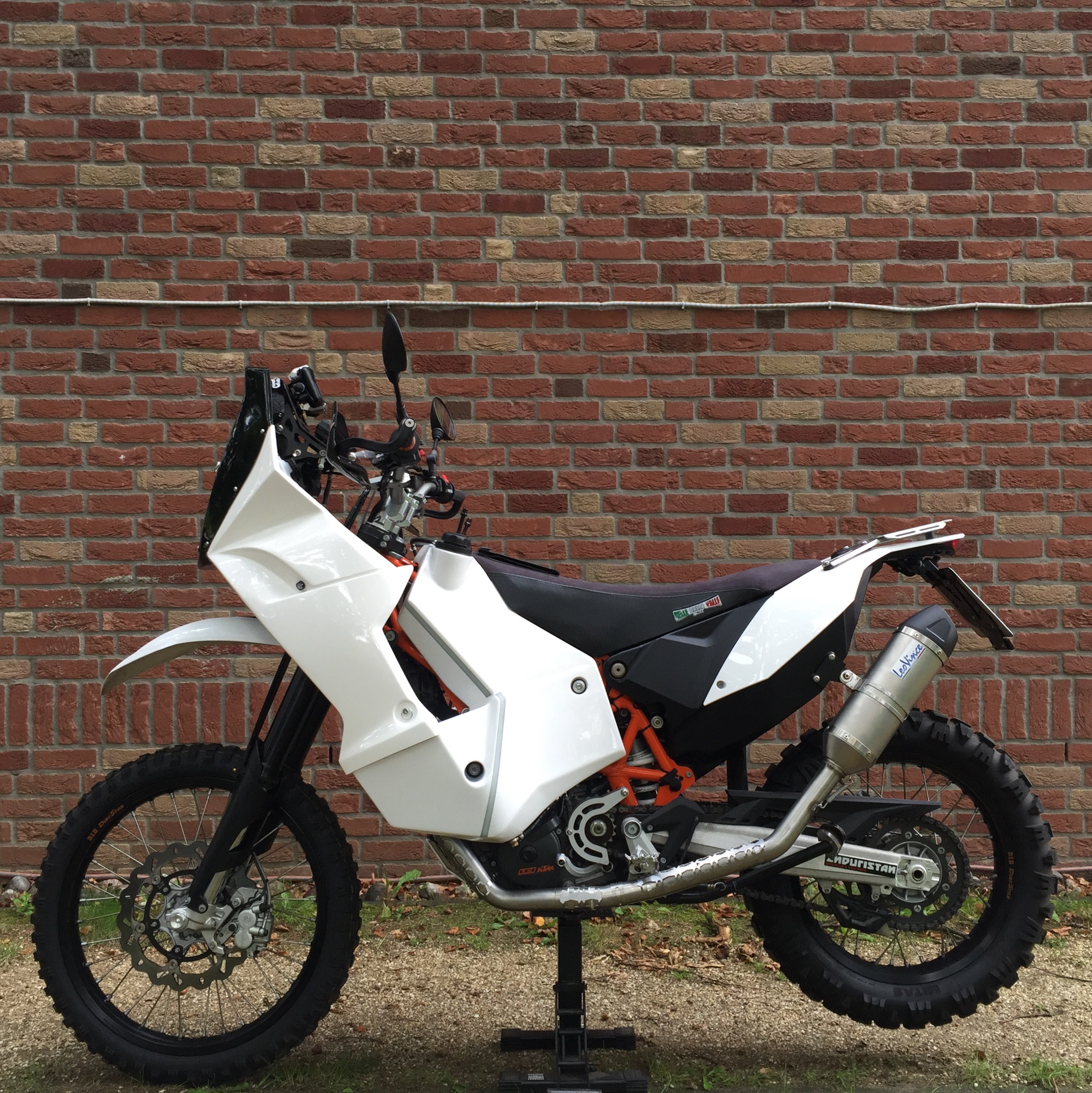

Meine Lösung für die Spiegel war ein Befestigungskit für Handprotektoren… …damit halten die Spiegel wie Bombe!

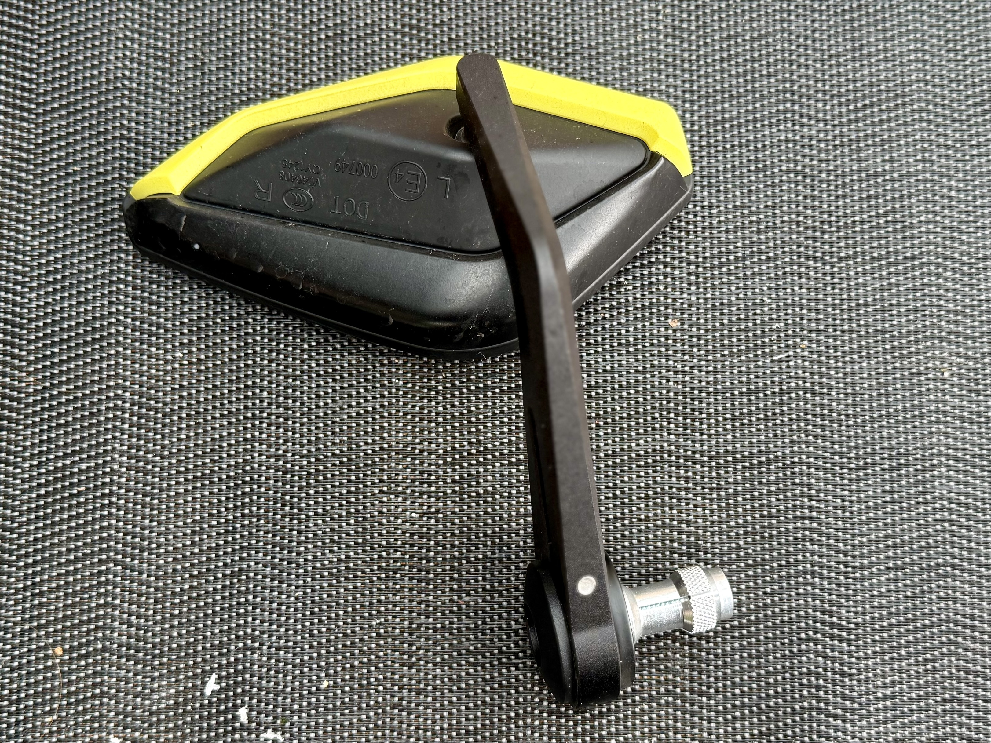

Hat schon wer versucht das gelbe Teil vom Spiegel zu lösen?Ich möchte das gerne folieren.

Leider nein...der Befestigungssatz war noch von meinem Umbau meiner KTM übrig...
Vorher: Nachher: Die Handprotektoren sind von der Firma ZETA Racing...http://www.zeta-racing.com/handguard/ad ... index.html
Schau mal auf deren Seite ob es die auch einzel gibt. Ich bin jedenfalls ziemlich zufrieden mit der Lösung, da bewegt sich jetzt nix mehr!

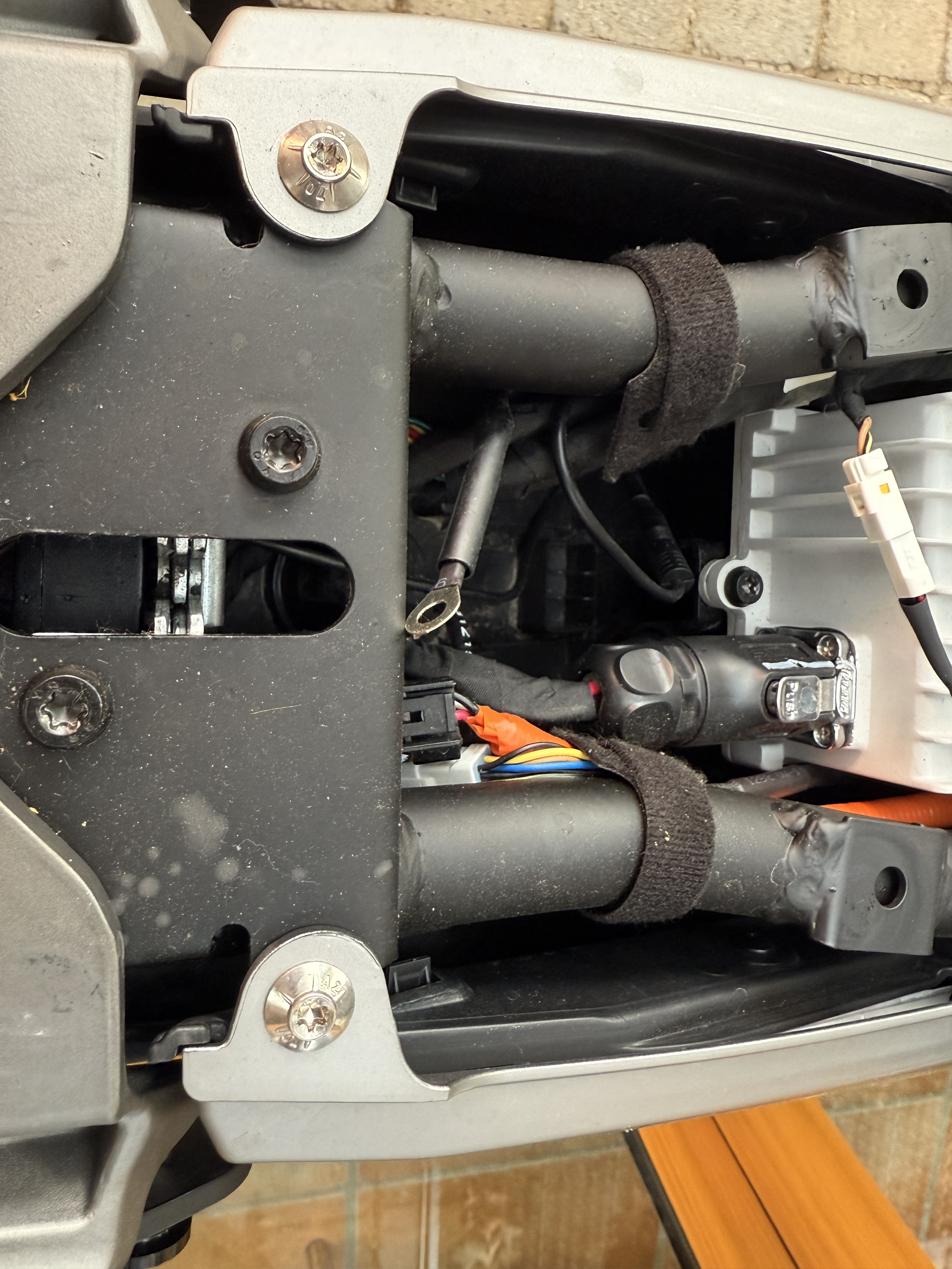

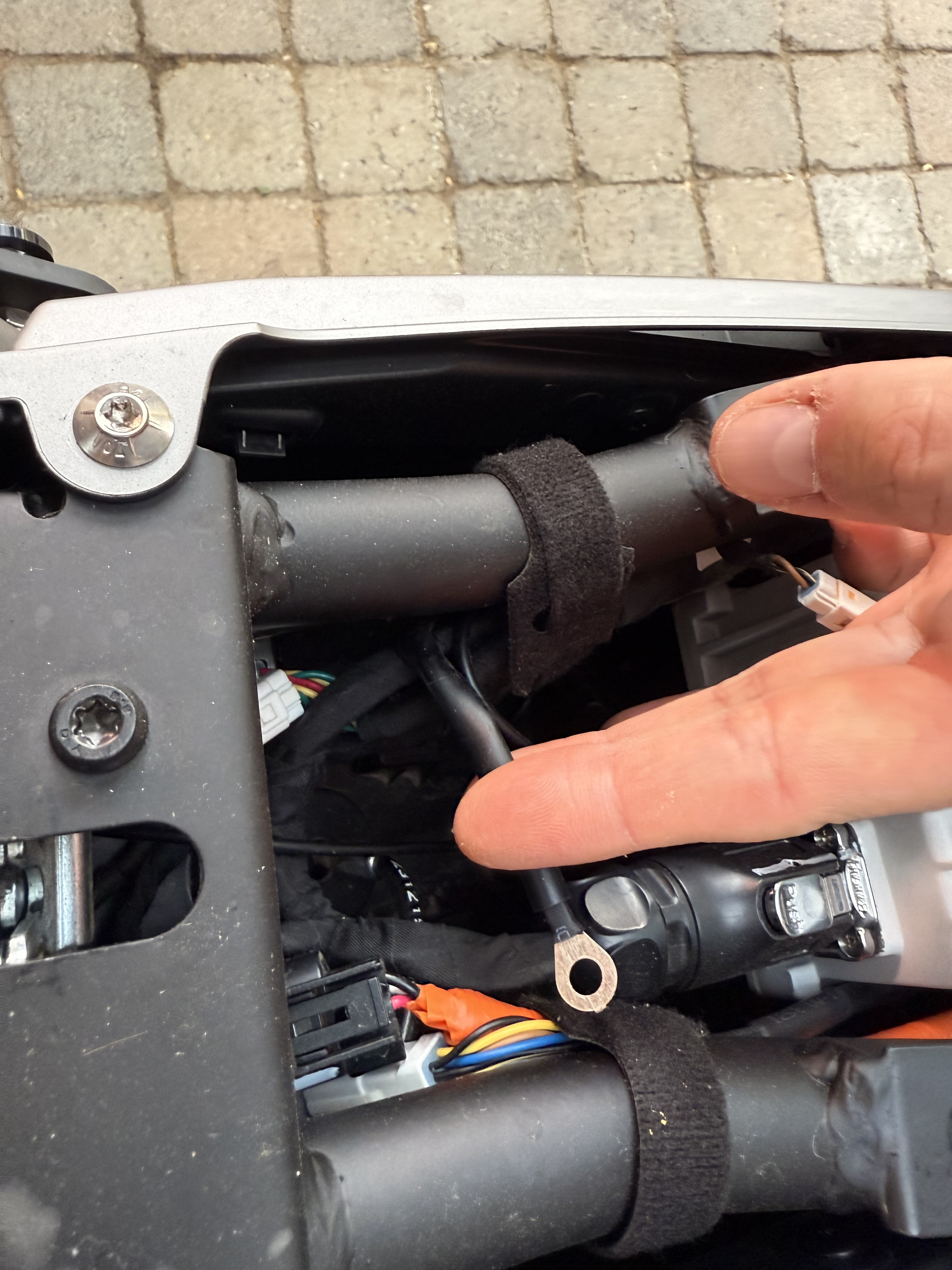

Ich hätte da mal eine Frage an die anderen I AM-Piloten.
Mir ist heute bei der Vorbereitung eines neuen Bastelprojektes etwas aufgefallen und ich würde gerne wissen ob das normal ist oder ob ich da nen kleinen Montagefehler gefunden habe…ich möchte nicht gleich wieder Marcel auf die Nerven gehen.
Im Bereich der Sitzbankverriegelung ist mir ein loses Kabel aufgefallen. Es kommt aus dem Kabelbaum der links vor dem Schloss am Rahmen befestigt ist.
Habt ihr das auch und es ist normal?
Oder hat da ein Arbeiter von NAXEON unsauber gearbeitet?

Sieht für mich wie eine lose Masseverbindung aus. Am besten mal deinen Händler oder Marcel mit einem Foto fragenLeDom hat geschrieben: ↑So 29. Jun 2025, 19:04Ich hätte da mal eine Frage an die anderen I AM-Piloten.
Mir ist heute bei der Vorbereitung eines neuen Bastelprojektes etwas aufgefallen und ich würde gerne wissen ob das normal ist oder ob ich da nen kleinen Montagefehler gefunden habe…ich möchte nicht gleich wieder Marcel auf die Nerven gehen.![]()
