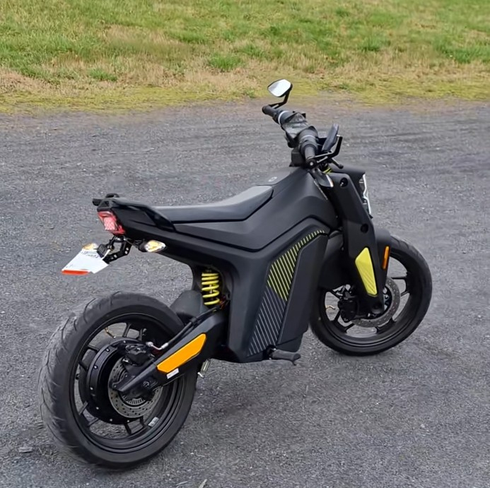

Hallo LeDom,
danke für deinen ausführlichen Bericht, macht Spaß zu lesen.
Ich empfinde die IAM auch als schönes E-Motorrad. Sie fährt sich fasst wie ein E-Bike.
Beim Sitz stimme ich dir voll zu, der könnte ein bischen "komfortabler" sein, werde mal meine Polsterer frage ob das geht den aufzupolstern, da ist ja eine Drucksensorleiste eingebaut.
Ich werde meine jetzt versuchen umzubauen, ich will den hinteren Fender abbauen, um unter der Sitzbank die Kennzeichenhalterung mit Blinkern zu montieren. Sieht optisch schon Klasse aus, dann noch wie im Bild die hintere Felgenblende ausbauen. (Bild)
Will es so machen das es jedezeit zurückgebaut werden kann. Ich weiß man wird naß werden aber das ist mir egal.
Bin noch am suchen nach einer kurzen Kennzeichenhalterung damit man den roten Reflektor noch unter das KZ bekommt und man die 30° Schräge für das Kennzeichen einhalten kann.
Kann dann zwar keine Koffer mehr anbauen, nehme dann einen Rucksack.

Mir persönlich gefällt das leider überhaupt nicht. Ich hab spaßeshalber selbst mal ein altes Kennzeichen angehalten und das ganze sieht irgendwie total gedrungen aus…vor allem wenn du den zulässigen Winkel einhalten willst!
Zum rumsauen, die I AM. saut generell extrem! Das wird ohne den hinteren Spritzschutz bestimmt nicht so den unterschied machen.

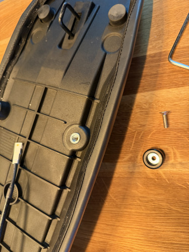

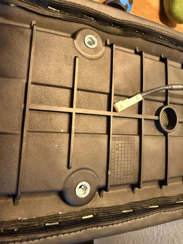

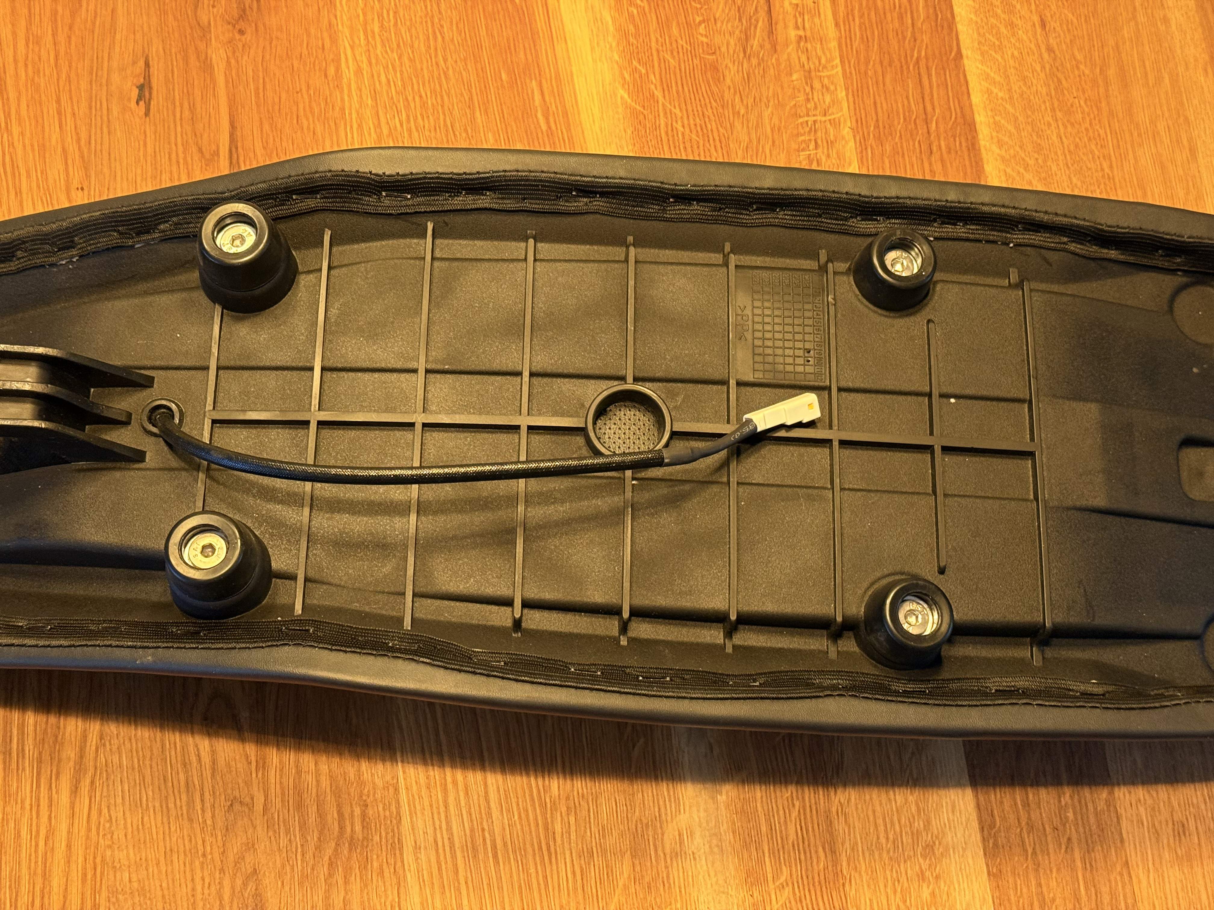

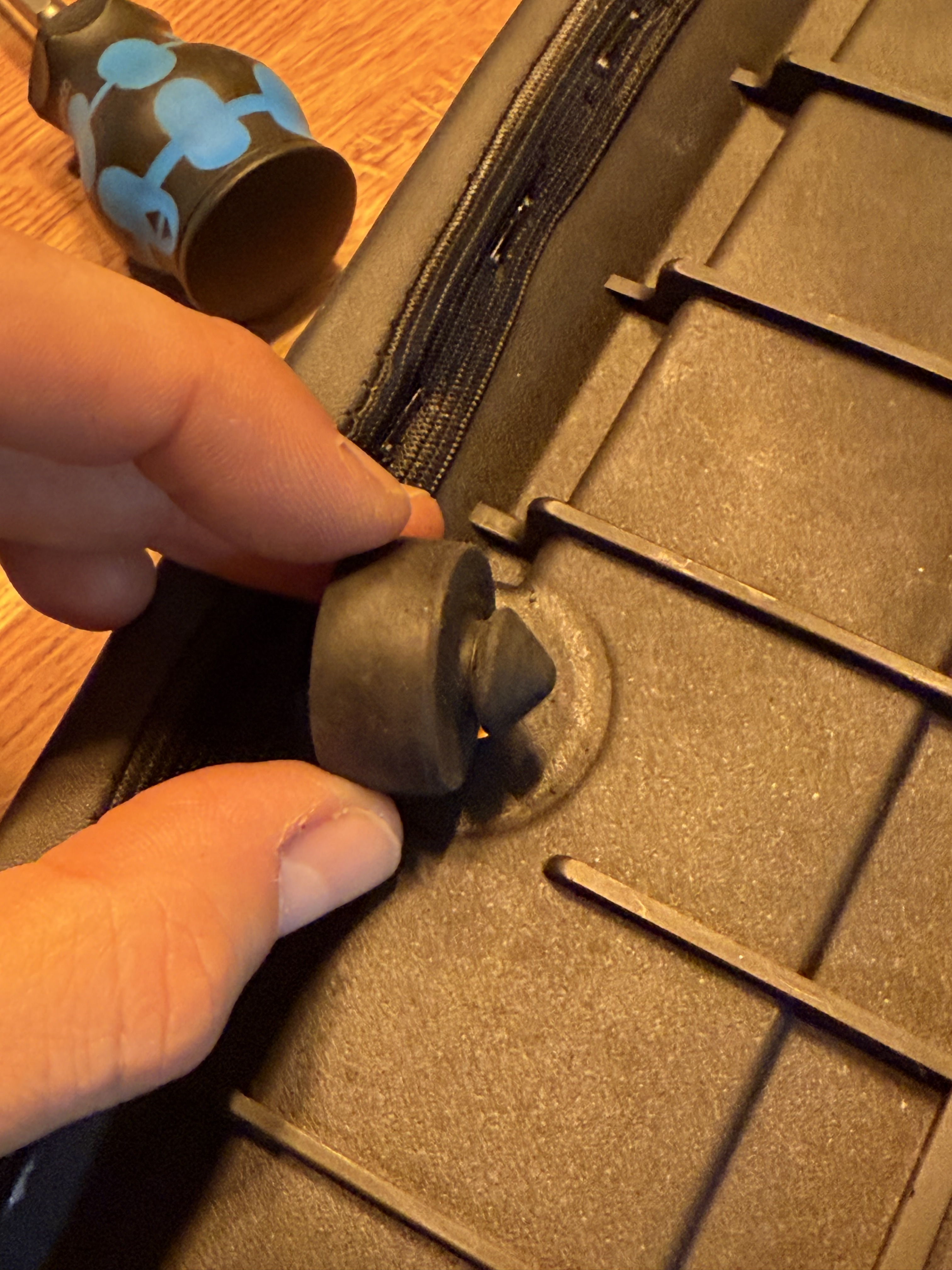

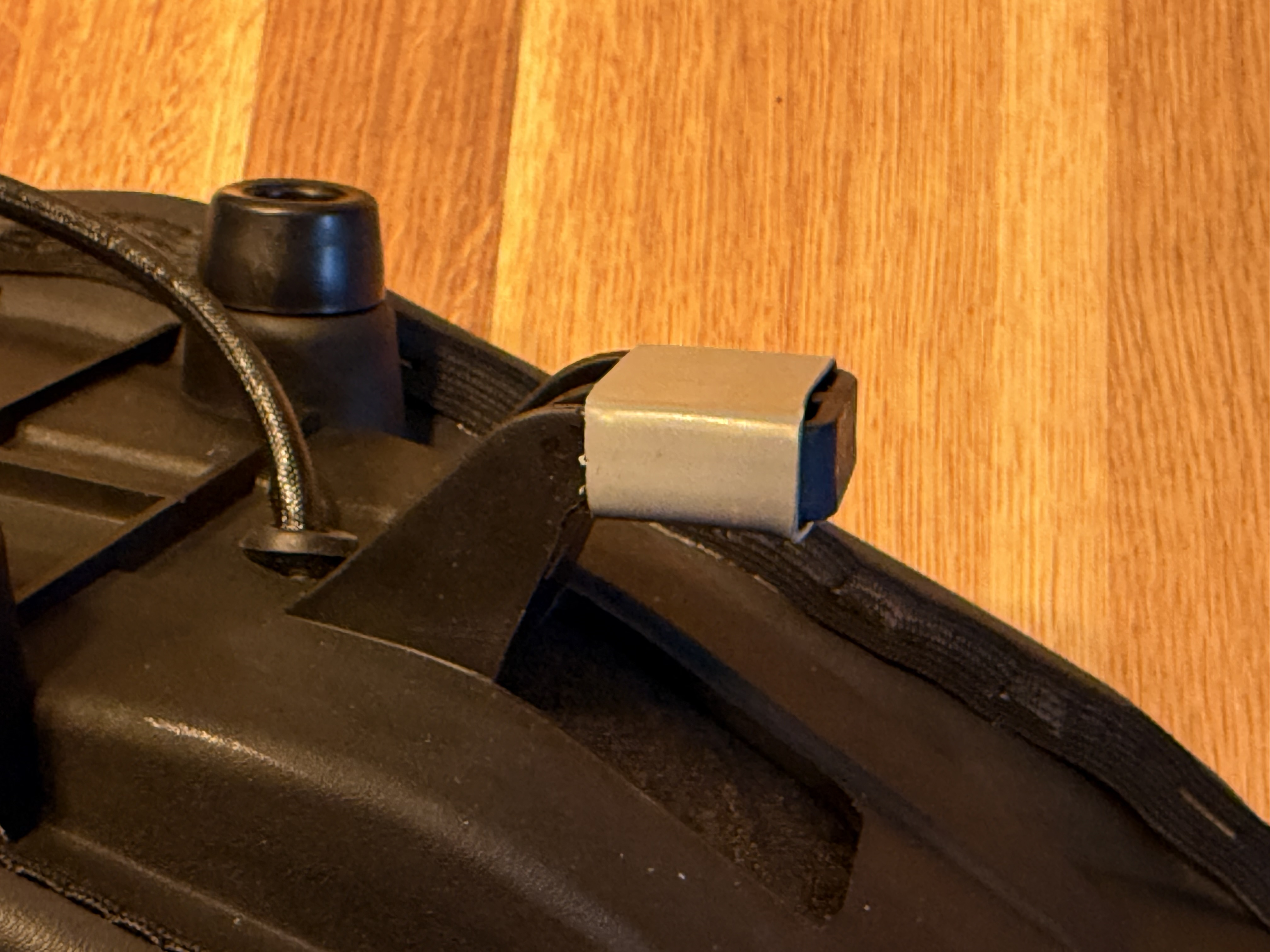

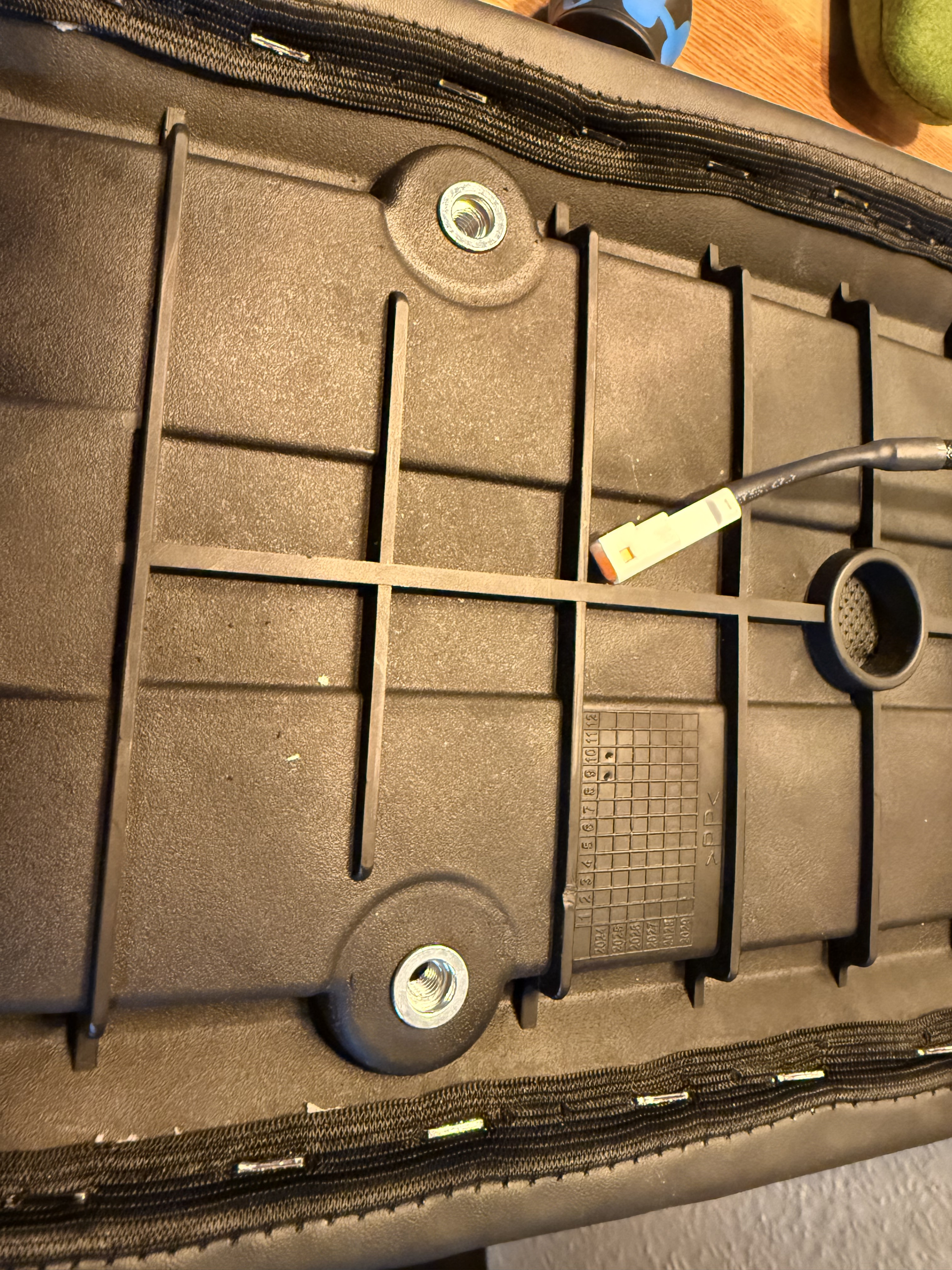

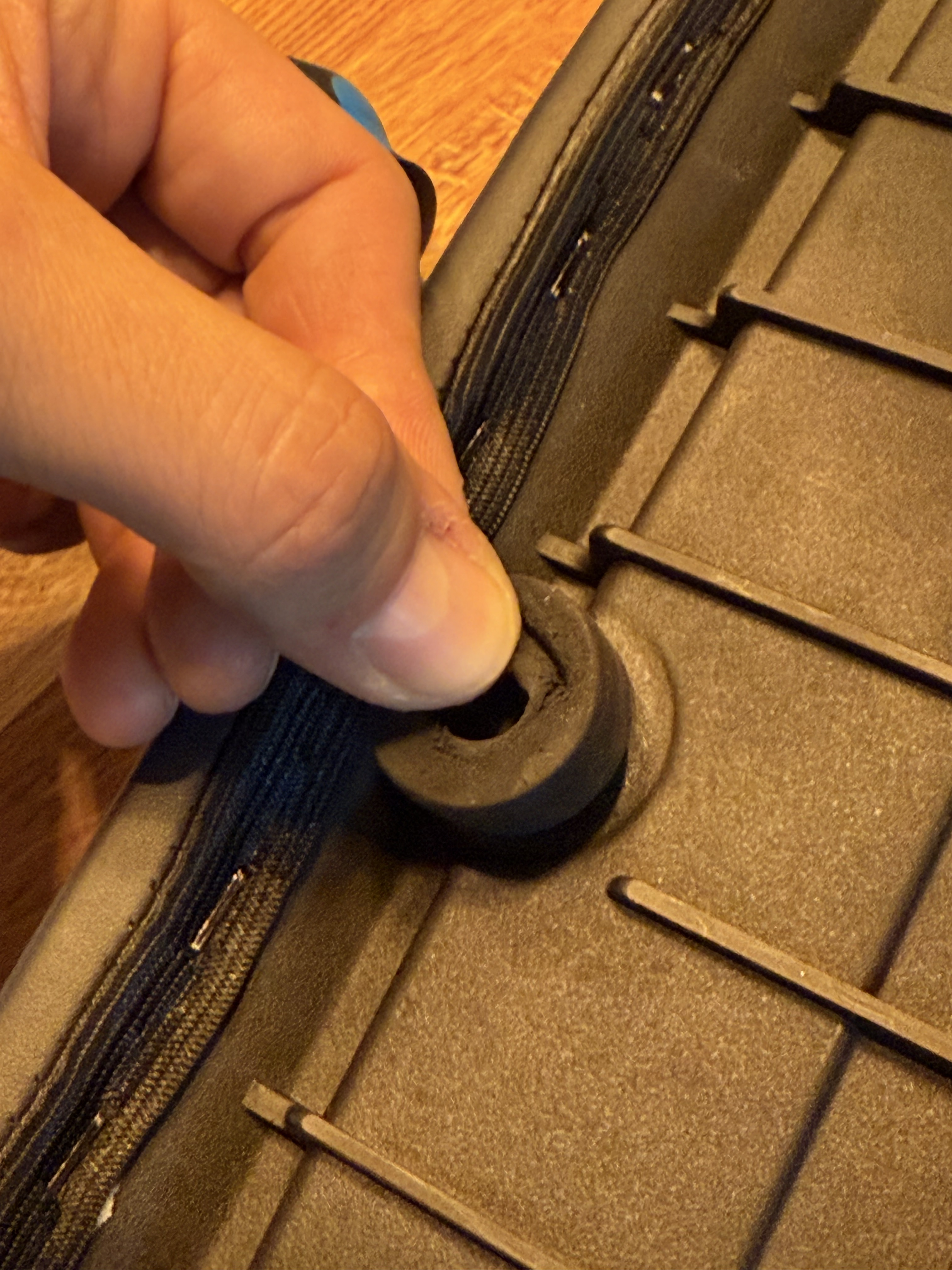

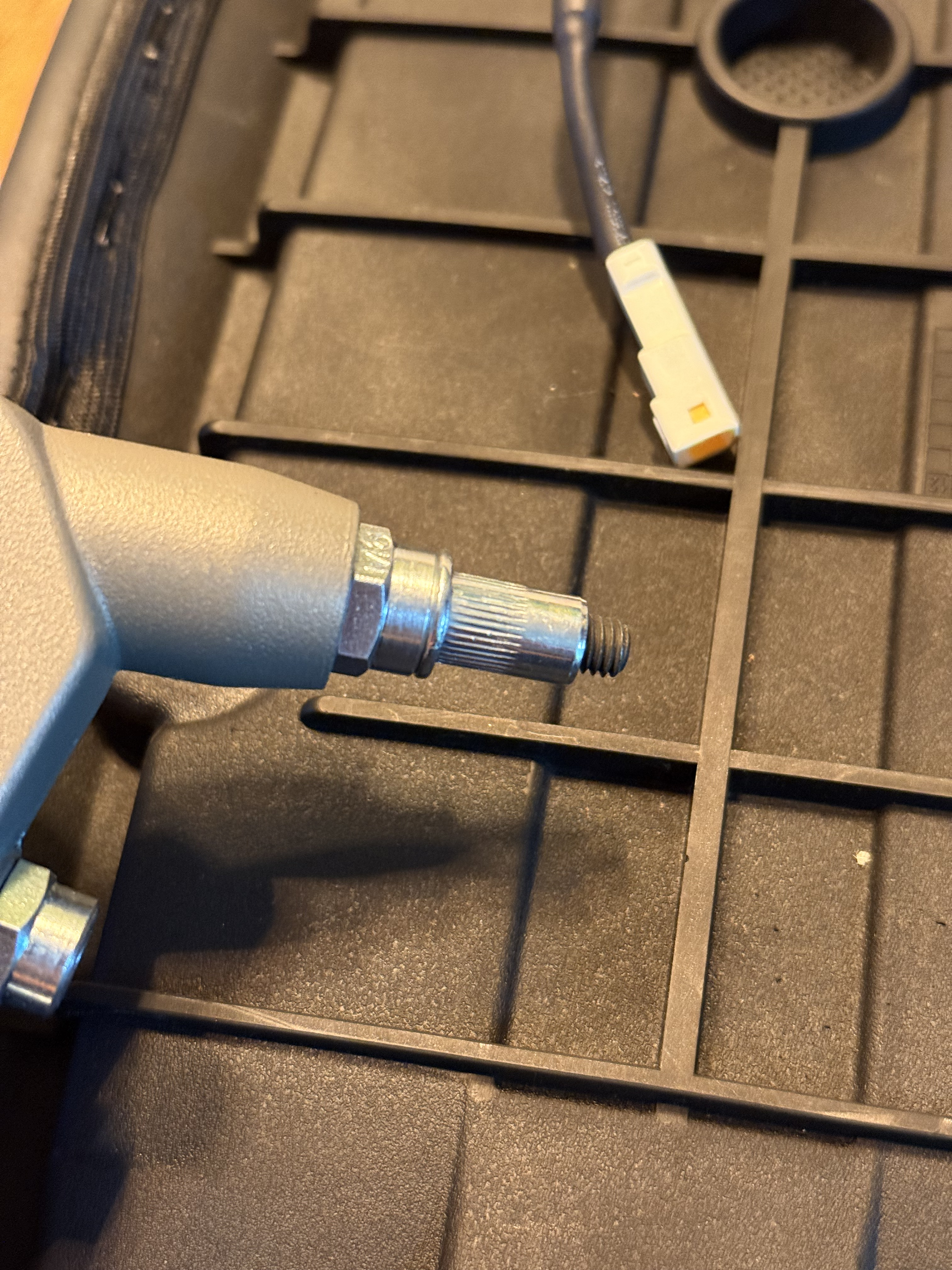

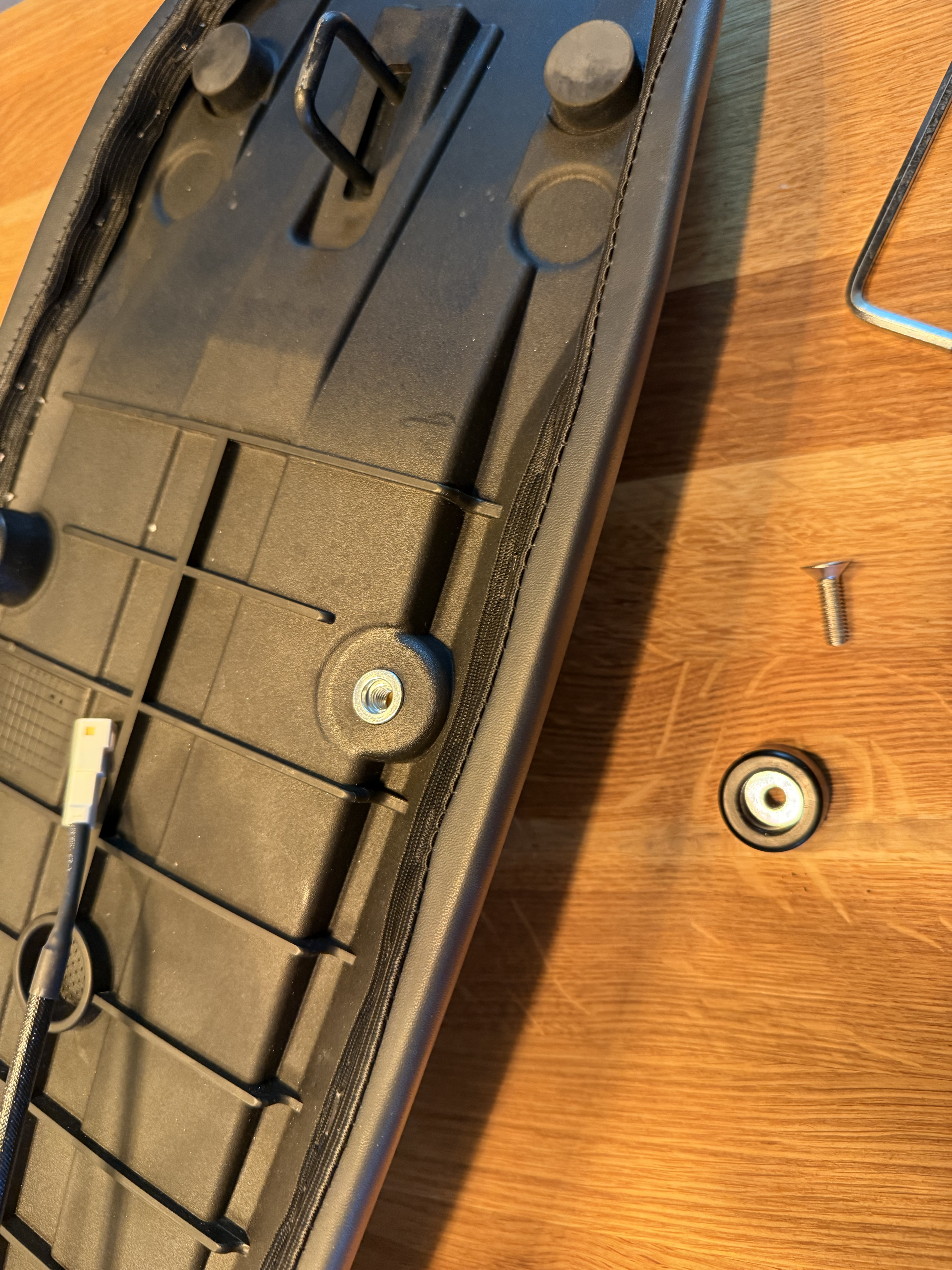

3. Update…
Heute habe ich mal ein bisschen optimiert.
Einer der Gründe warum die I AM. so unbequem ist, ist die "Lagerung" der Sitzbank. Die Gummipuffer mit denen die Sitzbank sich auf dem Rahmen abstützt, sind viel zu weich ausgelegt. Ich bringe Fahrfertig locker 100 kg auf die Wage und bei mir haben die Gummipuffer schon die ersten Risse bekommen (die hohen Temperaturen haben da bestimmt ihr übriges getan). Außerdem haben sowohl der vordere Haken als auch die hintere Verriegelung zu viel Spiel. Die gesamte Sitzbank hat quasi in alle vier Himmelsrichtungen Spielraum!
Um dem entgegen zu wirken, hab ich die wabbligen Gummistöpsel gegen welche aus hartem Vollgummi aus dem professionellen Möbelbaubereich getauscht.
Das brachte schon einen spürbaren Unterschied im Bereich der Sitzfläche. Es fühlt sich jetzt irgendwie straffer an.
Nun musste ich nur noch etwas gegen das hin und her rutschen machen.
Der vordere Haken hat im Rahmenteil gut sechs Millimeter seitliches Spiel. Damit er etwas besser geführt wird, habe ich ein Stück altes PE-Rohr mit dem Heißluftföhn erhitzt und über der Haken geschoben. Jetzt ist das seitliche Spaltmaß viel besser und die Sitzbank kann sich vorne nicht mehr hin und her bewegen. Um die Bewegungen in Längsrichtung zu unterbinden, habe ich im Bereich der Sitzbankverriegelung ein Passstück aus einem Aluminiumprofil angepasst. Dadurch wird der Haltebügel der Sitzbank zwangsführt und jede ungewollte Bewegung unterbunden.
Jetzt sitzt die Sitzbank (was ein Wortspiel
) schön stramm in ihren Befestigungspunkten und führt sich viel straffer an!

Hallo LeDom,
das
Alfons.
das
kann ich überhaupt nicht nachvollziehen. Bei mir sitzt der Sitz; da wackelt oder rutscht nichts. Ich wiege allerdings fahrfertig max. 85-90kg mit Rucksack.LeDom hat geschrieben:...Einer der Gründe warum die I AM. so unbequem ist, ist die "Lagerung" der Sitzbank. Die Gummipuffer mit denen die Sitzbank sich auf dem Rahmen abstützt, sind viel zu weich ausgelegt. Ich bringe Fahrfertig locker 100 kg auf die Wage und bei mir haben die Gummipuffer schon die ersten Risse bekommen (die hohen Temperaturen haben da bestimmt ihr übriges getan). Außerdem haben sowohl der vordere Haken als auch die hintere Verriegelung zu viel Spiel. Die gesamte Sitzbank hat quasi in alle vier Himmelsrichtungen Spielraum!...

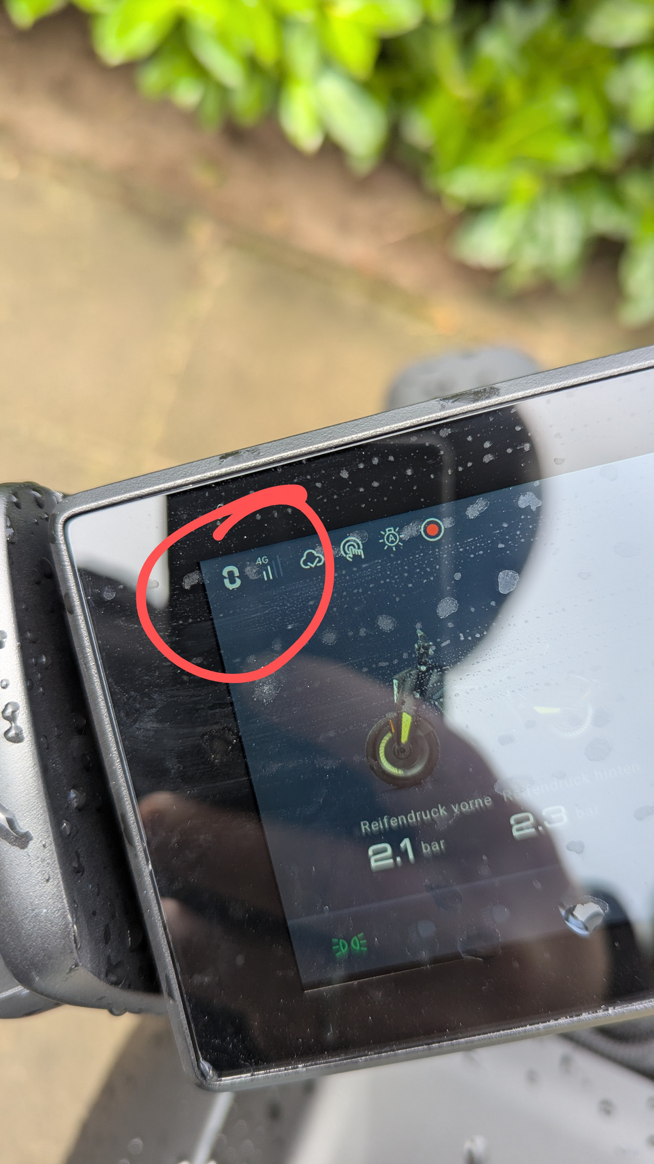

Frage hierzu, Werksmodus:
Wie bereits angekündigt, habe ich letzten Montag eine kurze Mail an Marcel von NAXEON-Deutschland geschrieben. Dieser hat dann auch wie immer sehr schnell und umfangreich geantwortet. Marcel ist ja der Geschäftsführer und ich finde es echt super das er trotzdem immer ein offenes Ohr für seine Kunden hat und sich die Zeit für eine ausführliche Antwort/schnelle Problemlösung nimmt!
Jedenfalls hat er mein Problem mit dem "Werksmodus" umgehend gelöst...Danke dafür!!
wie schaltet man den Werksmodus aus?
Mail an Marcel?
Mail an den Laden wo gekauft?
In der App?
Stört der bei irgendwas?
Mail an Marcel?
In der App?

wie schaltet man den Werksmodus aus? Das kann nur NAXEON über deren Server. Die I AM. muss dann einmal online sein und wird so "freigeschaltet",
Mail an Marcel? Ja, ist der schnellste Weg.
Mail an den Laden wo gekauft? Geht bestimmt auch, dauert aber länger.
In der App? Nö
Stört der bei irgendwas? Ja, du kannst z.B. keine weiteren NFC-Chips (eigentlich RFID) koppeln.
In der App? Nö
