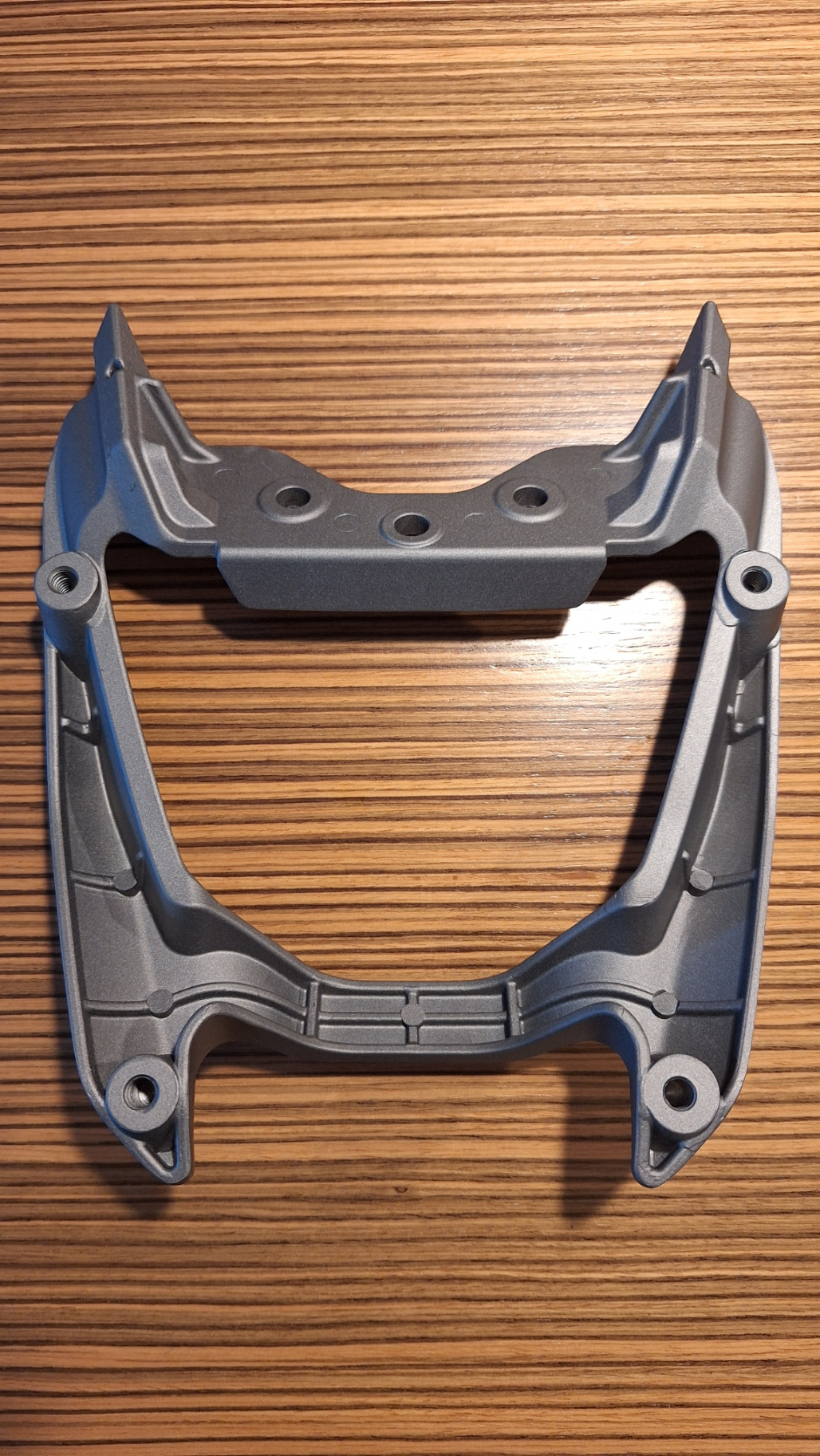

Du kannst den Sitzsensor im "Stoneage"-Modus deaktivieren, wenn Dich das nervt.
Übrigens ist heute mein neues Griffteil angekommen
