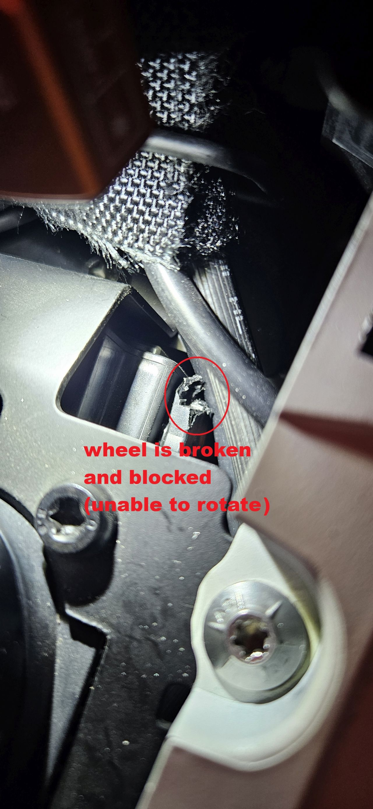

Wenn bei eurer Naxeon irgendwann der Typ2 Stecker nicht mehr entriegelt wird dann schaubt mal die 2 silbernen Torxschrauben der Steckerabdeckung am "Tank" ab.
Darunter ist rechts unten ein schwarzes Zahnrad welches man händisch drehen kann und somit die Steckerarretierung löst.

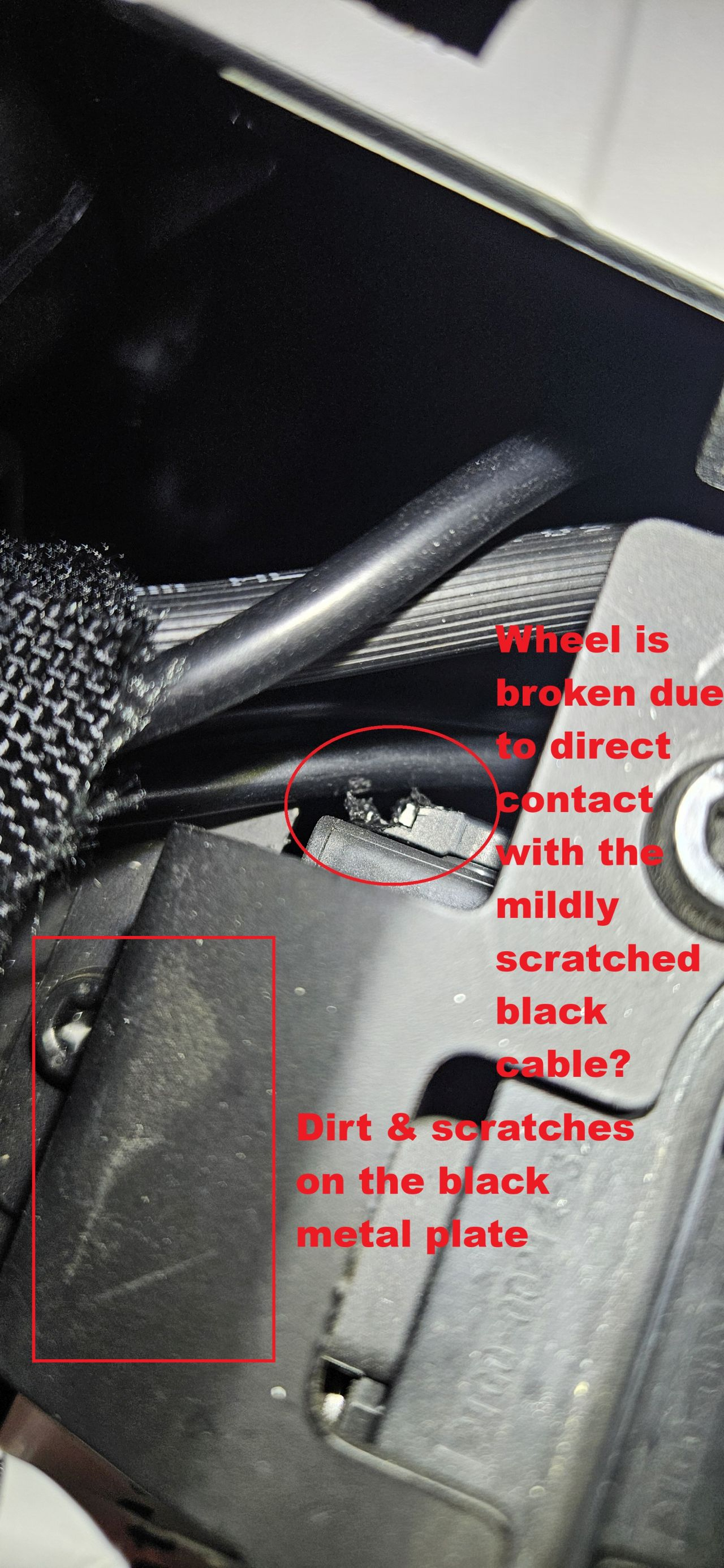

Bei mir ist die oberste Kante stark beschädigt.
Das "Zahnrad" lies sich sehr schwer bewegen.

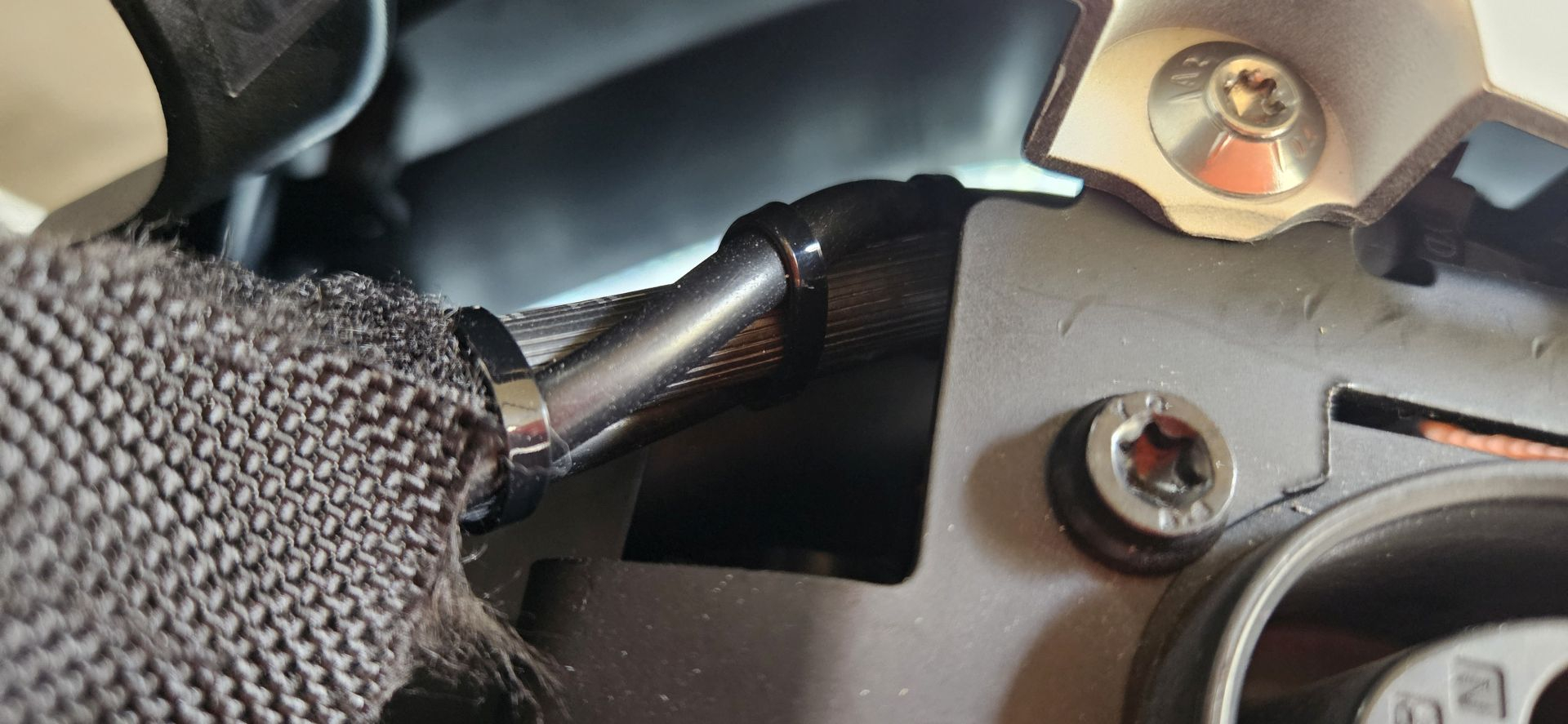

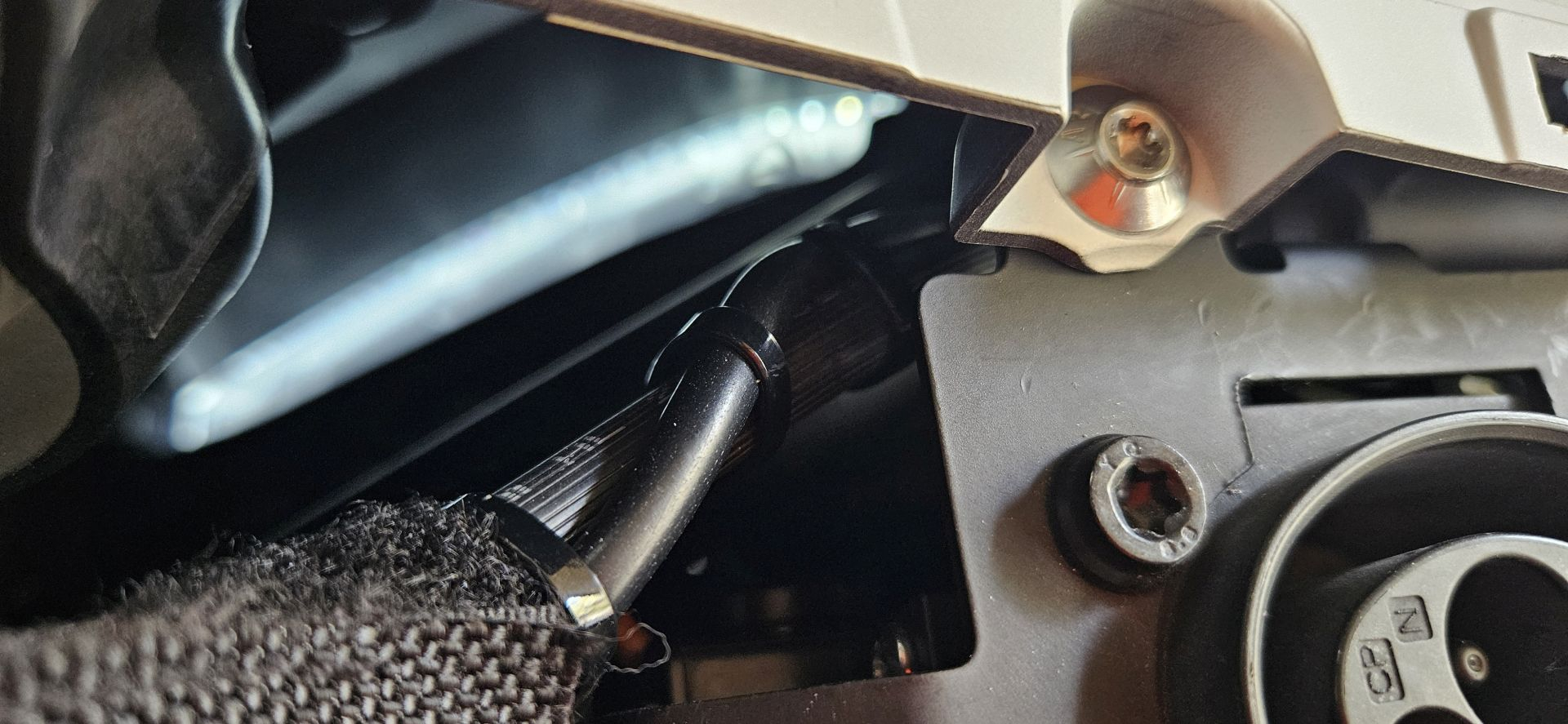

Auf dem naheliegensten Kabel ist eine kleine "Scheuerstelle" zu sehen.

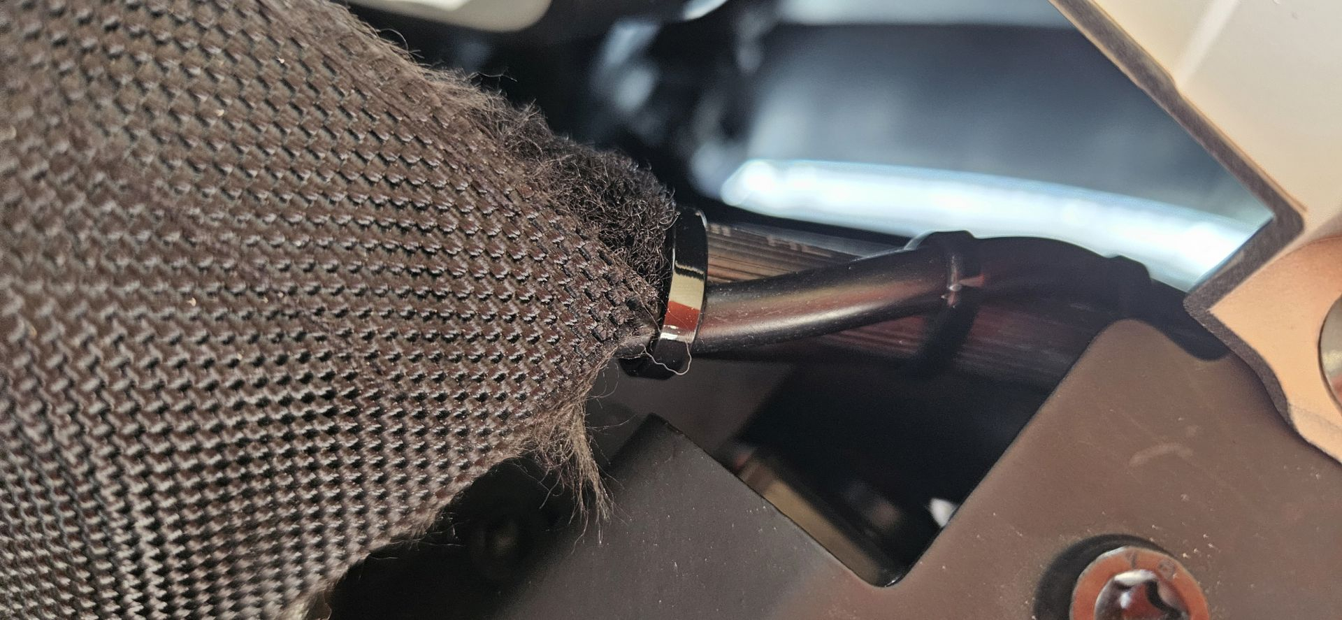

Zudem war der schwarze Metallfixierbügel über dem Geflechtschlauch im Bereich des Lenkkopf lose sodaß ich diesen problemlos entfernen konnte.

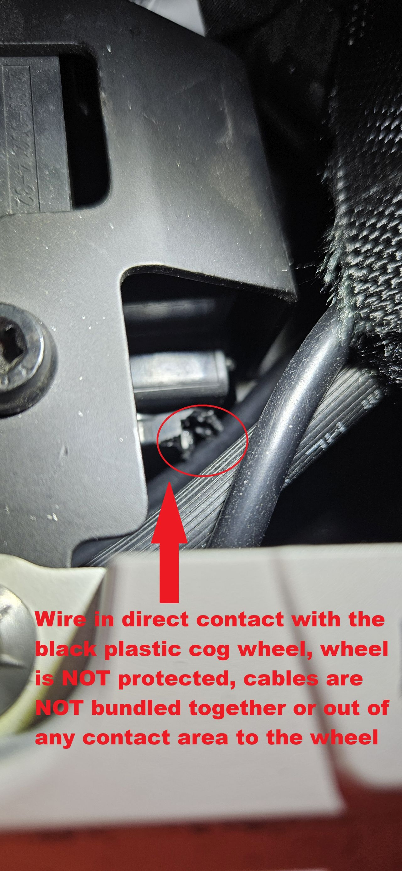

Grob fahrlässig:
Kabel & Leitungen sind extrem eng, nicht fixiert und ungeschützt an einem beweglichen Bauteil (Zahnrad) entlanggeführt wurden.
Mein Automotve 101 Ingenieurswissen und Erfahrungen im Bereich Motorradumbau haben sich vielleicht noch nicht bis China herum gesprochen.
Ich hoffe auf eine Reparatur in der kommenden Woche.

Bei der Abholung konnte ich sehen das der Drahtbügelhalter für den Kabelstrang im Lenkkopfbereich einfach abgebrochen war.
Deswegen konnte ich den problemlos vom Bike entfernen.

Genauer gesagt nimmt man einen Schraubendreher und drückt das Knöpfchen nach unten (ist ganz leichtgängig). Damit dreht sich die Achse um ca 90-120Grad und entriegelt das Tankschloß.metabaron65 hat geschrieben:...ist rechts unten ein schwarzes Zahnrad welches man händisch drehen kann und somit die Steckerarretierung löst...
Bie mir ist alles so wie es sein soll auch der Drahtbübel ist fest.

Update:
Laut China handelte es sich bei dem äußerlich beschädigten Tankdeckelentriegelungselement um einen Produktionsfehler.
Der abgebrochene Kabelstrang-Haltebügel sei die Ursache für das Verrutschen der Kabel und somit auch der Blockierung der Deckelentriegelung sein.
Der abgebrochene Bügel wird nicht ersetzt da ich sonst einen neuen Rahmen bräuchte denn dieses dünne Drahtbügelchen ist lediglich angeschweißt.
Marcel hat alle Kabel & Leitungen mit Kabelbindern so fixiert das diese nicht mehr verrutschen und die Tankdeckelentriegelung durch ungünstige Position nicht mehr blockieren können.
