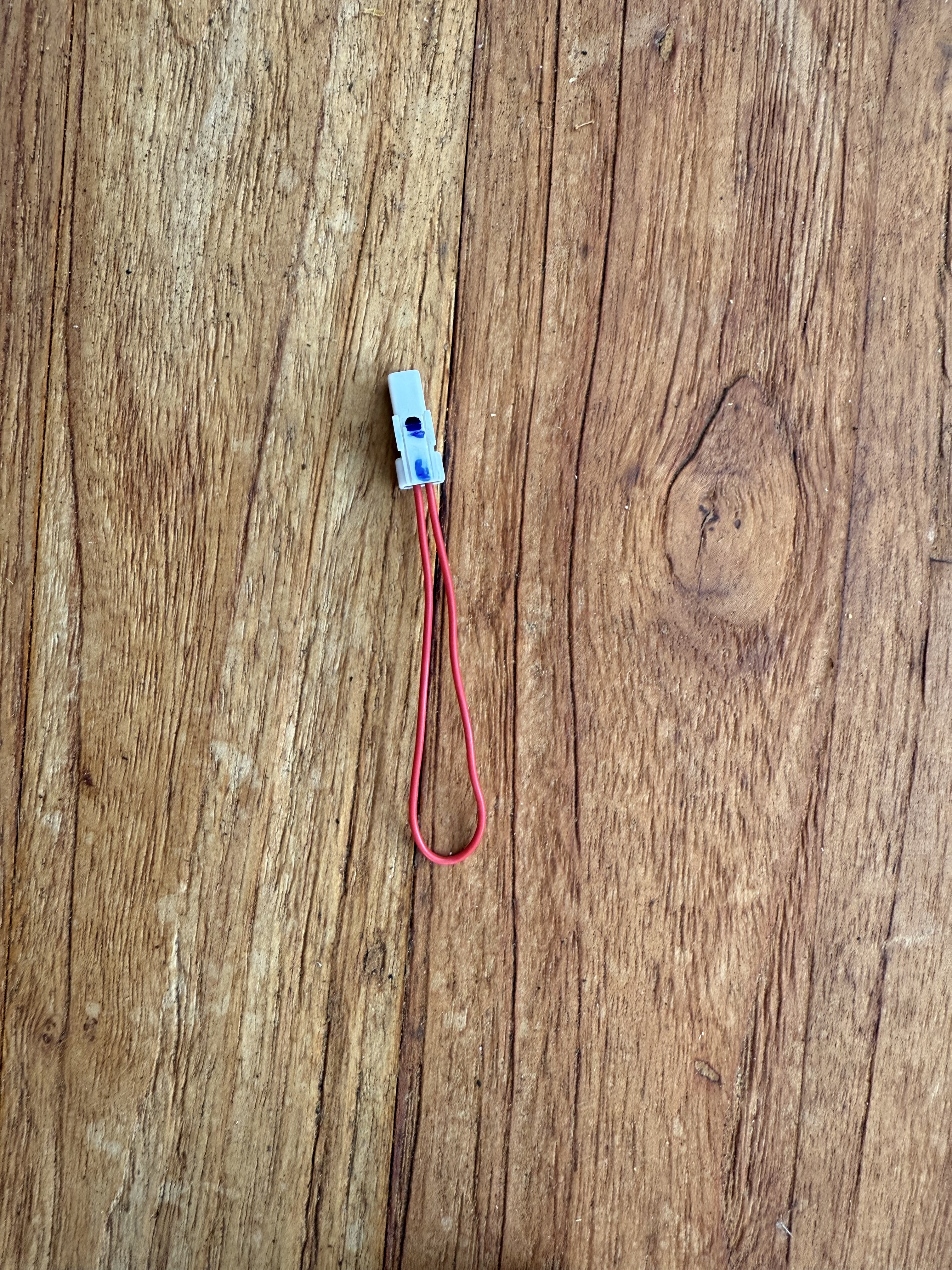

"…Wenn man es über Winter wegstellen möchte, dann zieht man noch einen Jumper raus. Und die Batterie ist komplett tot. Null Verbrauch.
Wie das funktioniert, werde ich noch in Videos erklären…"

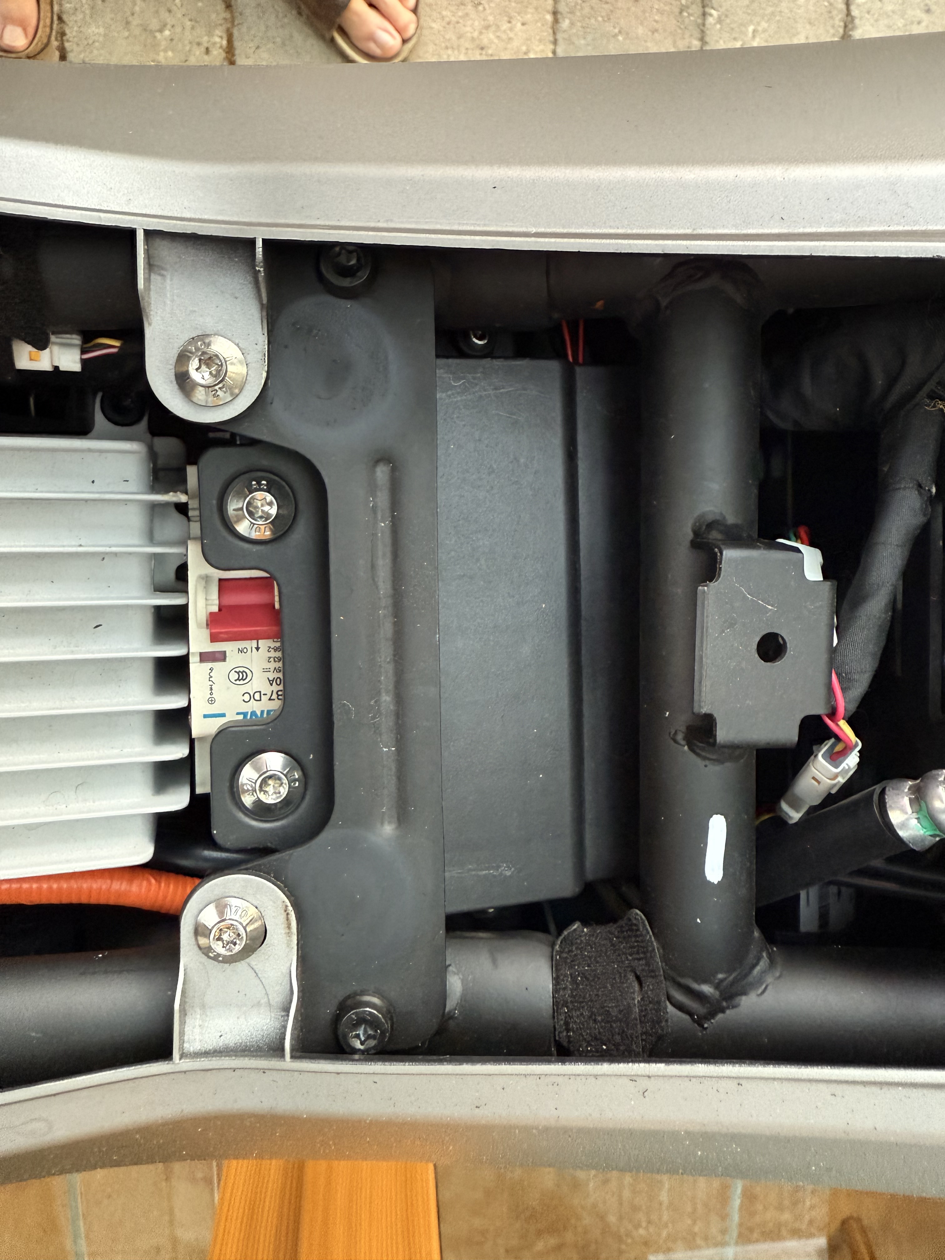

Dazu musst du unter dieser Abdeckung…
Diesen Stecker ziehen…
Der liegt jeder I AM bei weil er für den Transport gezogen wurde.
