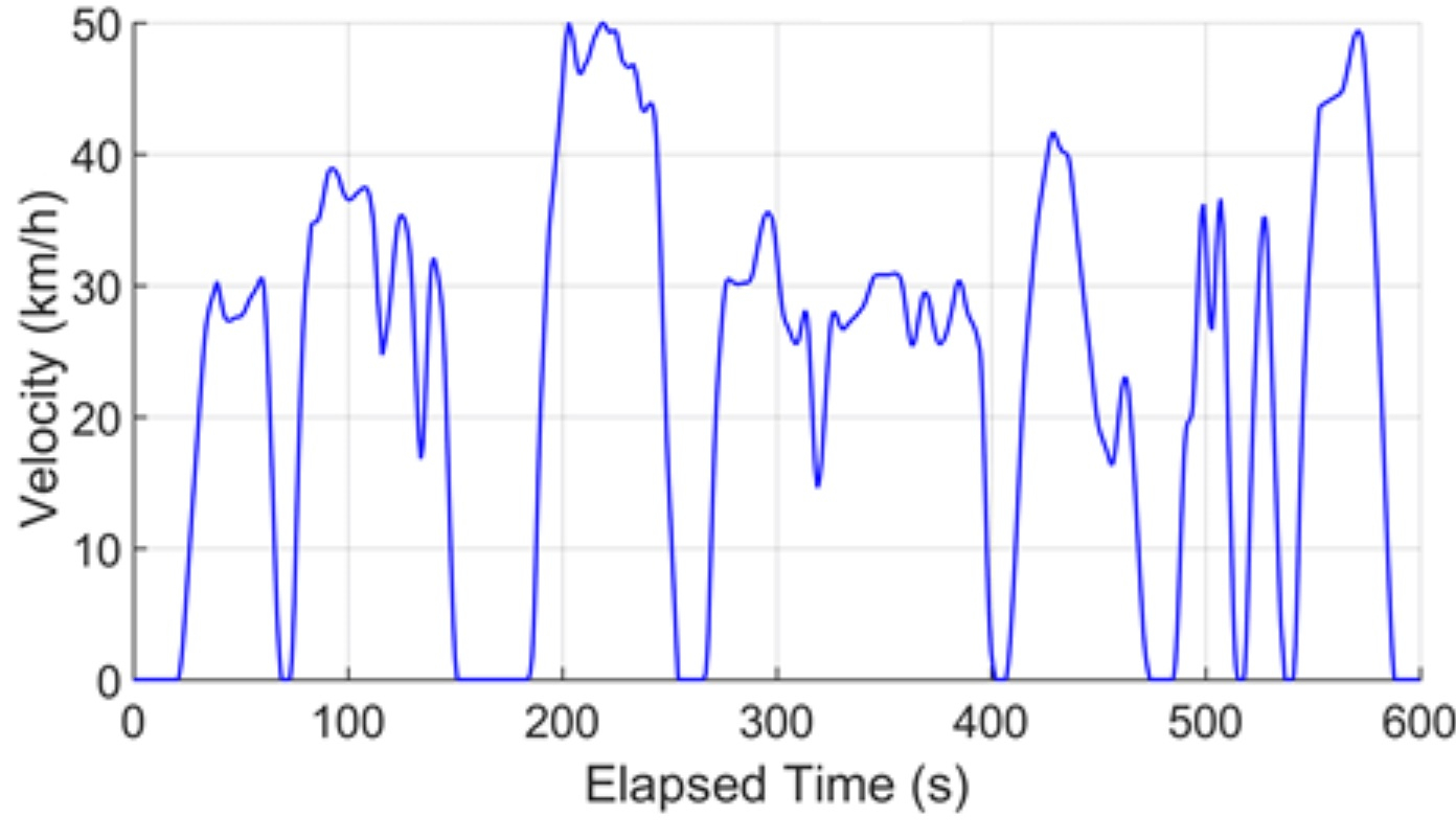

Die 100km-Reichweitenangabe im Prospekt resultiert aus dem WMTC-Test. Bei dem Test sieht das Geschwindigkeitsprofil (Class 1 für 125er bis 100km/h) so aus:
Da wird nicht so richtig schnell gefahren, das erklärt die sehr optimistischen Verbrauchsangaben.

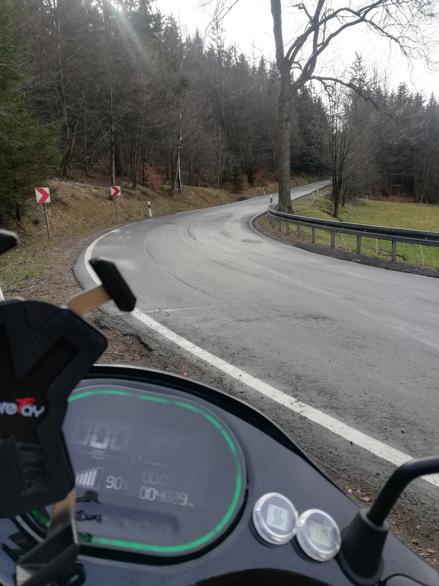

Es kommt halt auf das Nutzungsprofil an. Ich habe auf ca. 6000 Kilometern das Laden beim Horwin EK3 protokolliert und komme ab Steckdose auf einen Verbrauch von 6,18 kWh / 100 Kilometer. Das sind Tachokilometer und der Tacho geht ca. 5% vor. Es ist meist Bundes- oder Landstraße wo wenn möglich auch Vollgas gefahren wird. Öfter hatte ich jedoch langsamere Fahrzeuge wie Lastwagen vor mir die ich dann wegen der begrenzten Leistung nicht überholen wollte. Stadtverkehr ist da auch drin. Ich kann es nicht genau schätzen. Vielleicht 20-35%. Aber für mich ist es eben meist Bundes- und Landstraße.

PLZ 9, das sind dann sicher nicht nur ebene Straßen? Okay, wenn es Bergauf und dann wieder bergab geht gleicht sich das dann aus...?

Das ist am Rande des Thüringer Waldes. Hier gibt es beides. Es sind aber keine richtigen Berge. Ich vermute bergauf ist der Mehrverbrauch dann etwas höher als das was man bergab einspart. Oft sind es kleinere Straßen durch Wald wie auf dem Bild.
