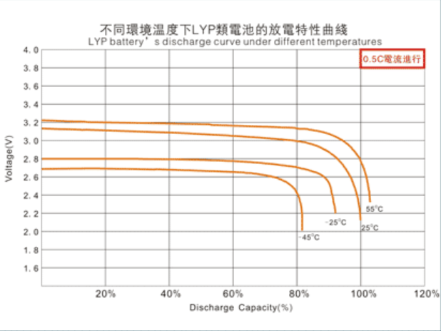

Ganz klar die Kälte, plus vielleicht ein bisschen alters-Innenwiderstand. Immer wieder gern gezeigt:didithekid hat geschrieben: ↑Sa 20. Mär 2021, 12:53Ob das jetzt am Alter und der Vorschädigung der Winston-Akkus liegt oder einfach nur an der Kälte, kann ich hoffentlich Ostern mit höheren Temperaturen herausbekommen.

Gut, das sollte bei etwas über 0°C und 24 gesunden LFMP GBM40Ah dann einen Anstieg des Spannungsabfalls von (warm) 4 Volt auf 7-8 Volt erklären. Gemessen habe ich aber 15 Volt. Auch wenn die LYP40-Winston sich (trotz angeblich besserer Kältetauglichkeit) ähnlich verhalten würden, muss da aber schon einiges an Schädigung/Verschleiß dazu gekommen sein. Das gibt mir für den Sommer wenig Hoffnung, dass sich das Blatt grundlegend wenden wird.

Die angebliche Kältetauglichkeit neuer LiFeYPO4 Zellen von TS/Winston, bei nur 0,5C Belastung:
Gebrauchte habe ich mit bis zu 30mOhm bei 20°C gemessen. Die sind dann nur noch für besagte maximal 0,5C Entladung geeignetZero S 11kWZF10.5
