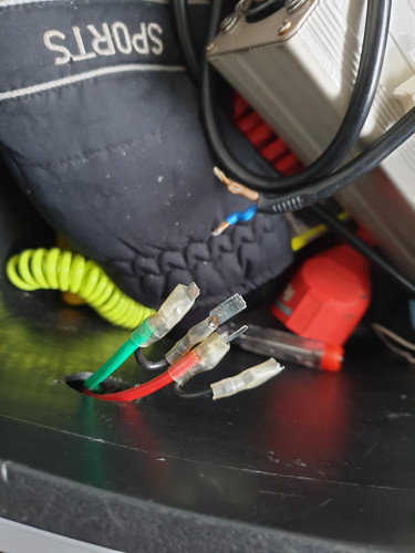

Ich mach jetzt mal keinen neuen Fred auf sondern lasse Bilder sprechen.
Doch irgendwie hab ich Kopfkino,weil ich mir das so nicht vorstellen kann?!

Ok,hab eben versucht den Roller zu fahren,doch Fehlanzeige.
Also,fahren tut er nicht und aufladen geht auch nicht.
Das grenzt die Sache sicher ein,ist aber für einen Elektriknerd wie mich zuviel.
Time to say goodbye.Demnächst zum Verkauf.

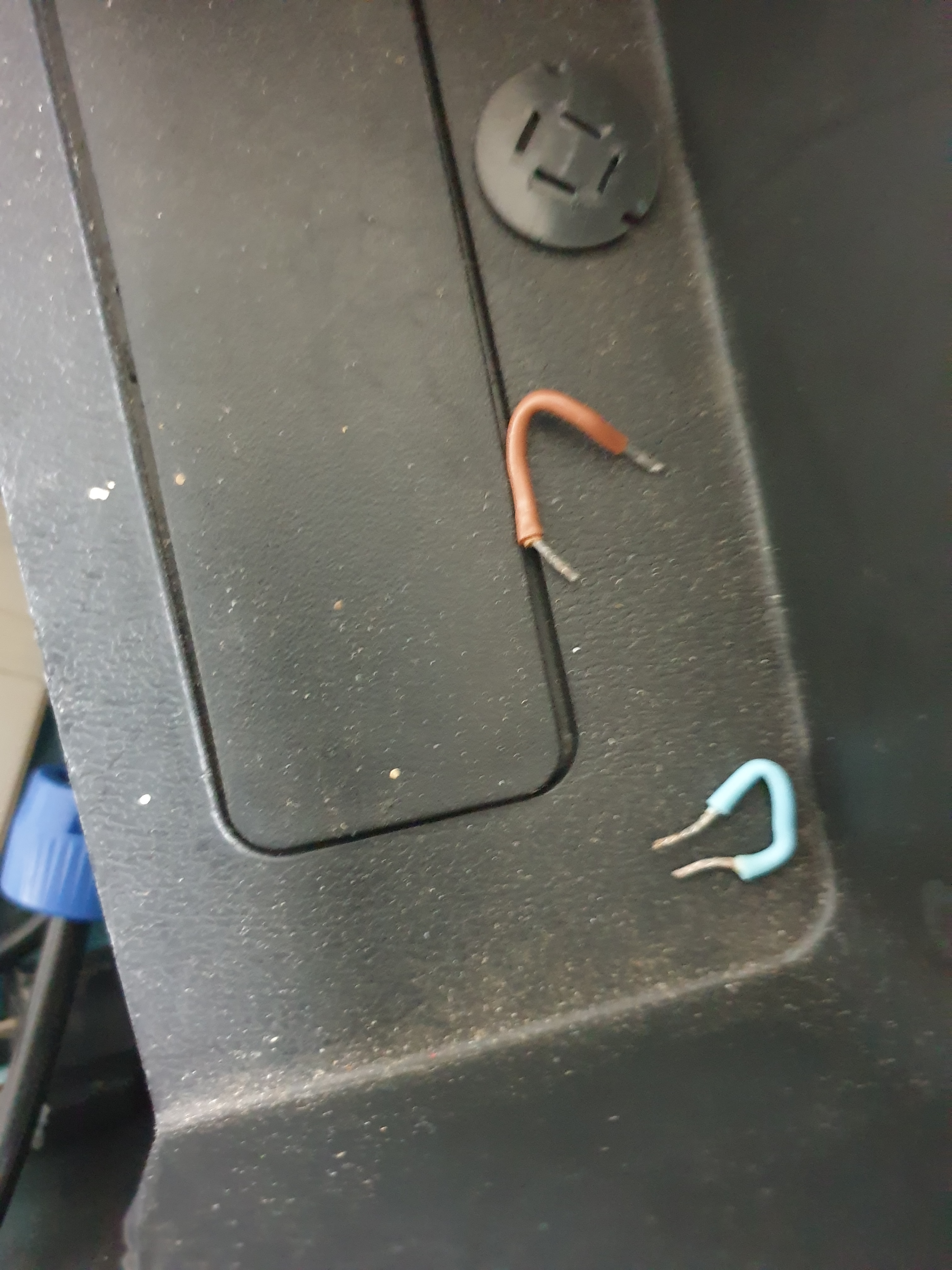

Ähm Ja Mhm, es lag gar nicht am Sturz auf den Boden. Dass der Lader, den ich von Dir erhalten hatte, nach dem Sturz so starke Rauchentwicklung zeigte, lag - wie ich jetzt festgestellt habe - am verpolten Anschluss der Batterie. Von mir wurde da übersehen, das die braune Leitung an Minus und die Blaue bei Plus verlötet war. Da ich nicht den ebenso angeschlossenen Stecker benutz habe, kam es nach 30 Sekunden zum platzenden ELKO (Dass die Dinger auch immer eine bevorzugte Polung haben wollen) .
Natürlich habe ich mir einen neuen ELKO eingelötet und nun auch richtig gepolt angeschlossen. Hat dann auch kurz funktioniert, bis die wohl angeschlagene Leistungsdiode ein pyromanische Laune entwickelt hat. Da diese Diode nicht ganz billig ist und Feuerwerk dieses Jahr auch verboten, habe noch keine neuen Reparaturversuche gestartet (wer weiß, was sonst noch gelitten hat). Der Lader vom Fahrzeug geht ja nun auch nicht mehr ständig auf Störung, seit die Lade- und BMS-Kabel neu kontaktiert wurden.
