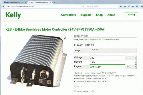

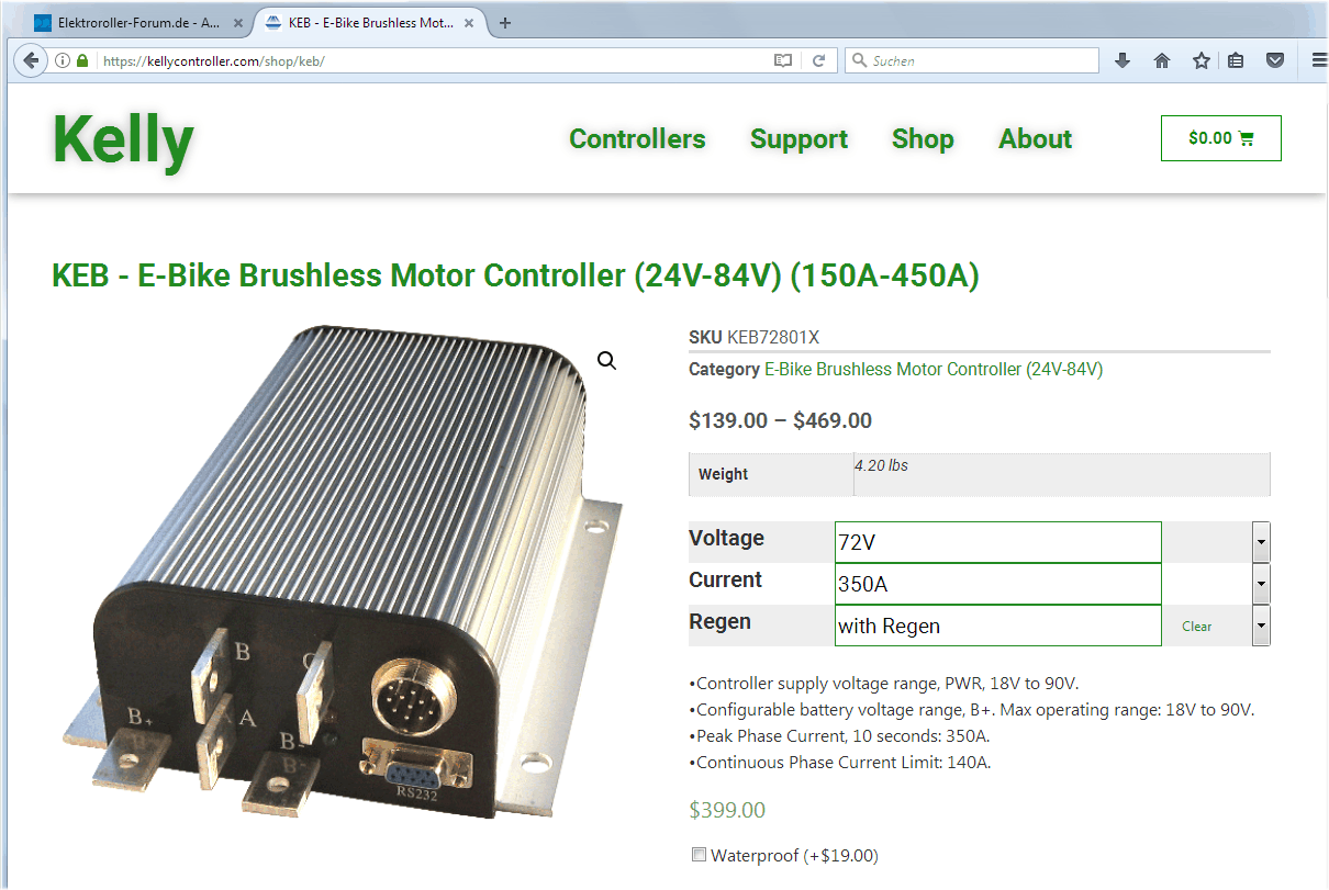

Ich war mit der plug-and-play-Lösung Kelly KEB72801X vollauf zufrieden, bis er mir auf unbekannte Weise abgeraucht ist, nach zufriedenen 29 000km: Kriegst Du von hier, normalerweise innerhalb von 5 Tagen: https://kellycontroller.com/shop/keb/
In der Stromspitze hatte ich den massiv gedrosselt, aber bei Bedarf mit super Anfahrbums
