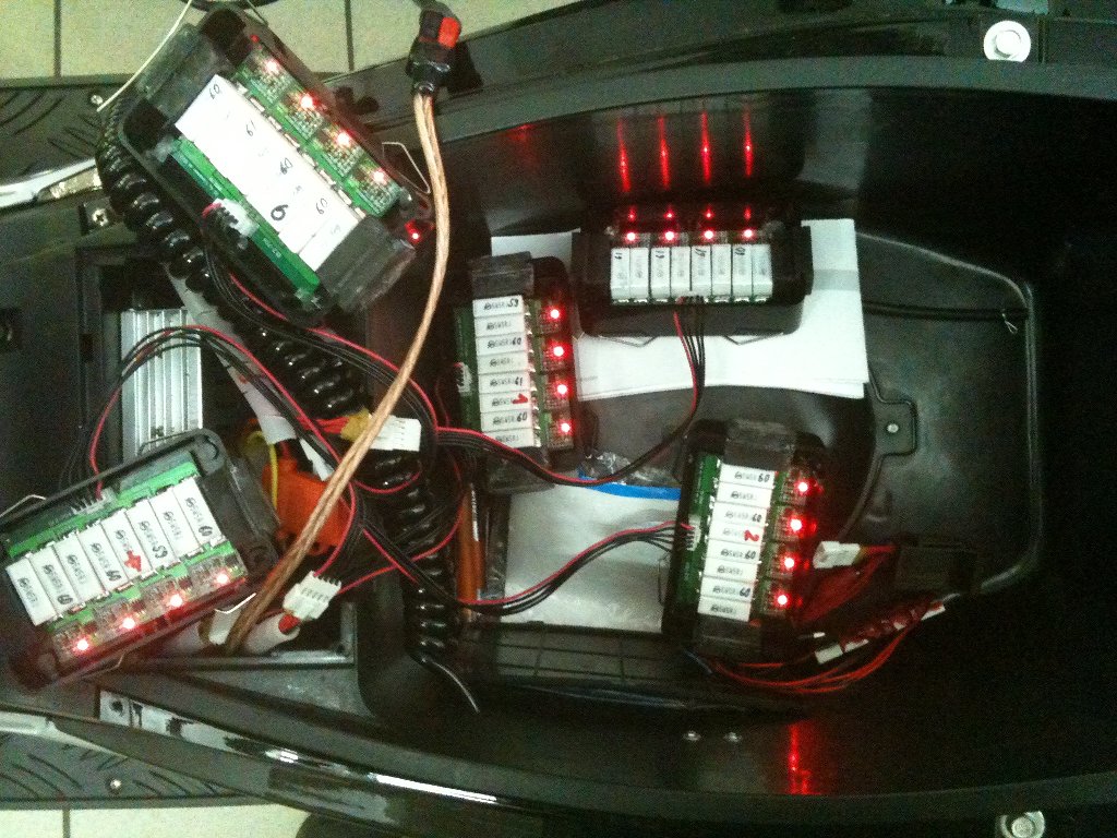

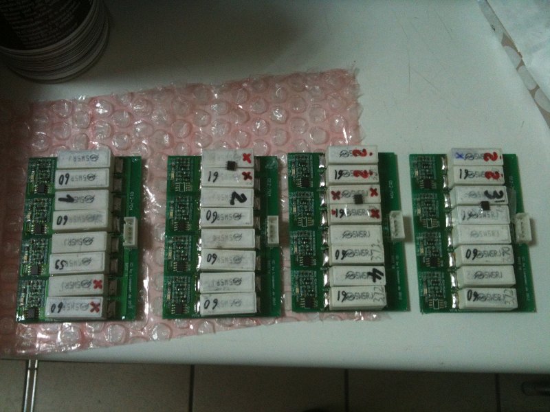

So jetzt klappt es auch wieder mit den Balancern. Ersatz ist Heute angekommen. Der Original-Lader hat denn die Arbeit
eigentlich gut gemacht. Der Drift war gering. Die alten Balancer habe ich zur Reparatur geschickt. Da kann man vielleicht
was retten. Vielleicht sind es ja nur kalte Lötstellen.
Die roten Nummern sind die Neuen.

Ich habe meine alten Balancer von Lipopower wieder bekommen. Sie wurden repariert. Danke erstmal.
Anscheinend waren es zum Teil die kleinen Pöbel die locker waren. Habe aber keinen verloren.
Jedenfalls funzen sie wieder. Jetzt habe ich Ersatz oder kann auf 96 Volt aufrüsten.
Die Mini-Boards vom Thunder konnten sie mit einem Schwellenwert auf 3,67 V messen. Ein weiteres eingeschickte Mini-Board
war defekt.
Das BMS vom Thunder war also in Wirklichkeit inaktiv oder nicht 100% aktiv
war defekt.

Ich lade die GBS-Zellen gerade ohne Balancer bis 71 Volt. Hierbei mach ich Zellüberwachung. Sie kommen alle
auf die 3,5. Volt.
Wolln wir das mal so angehen, ohne Stress der Zellen?

Ich habe den Roller jetzt 12x ohne Balancer bis 71 Volt geladen.
Hierbei habe ich 500 Kilometer mehr auf dem Tacho. Keine Probs.
Gestern habe ich mit den Balancern auf 73 Volt nachgeladen.
Ruckzuck haben dann alle LEDs der Balancer innerhalb von 5 Minuten geleuchtet.
Die 60AH CBS Zellen liegen dennoch perfekt zusammen. Ich werde den Test fortsetzen.
Ich muss auch mal schauen ob der Lader on Board bei 80% LED auf 71 Volt geht.
- Beiträge: 8389
Das ist ein gutes Ergebnis, die Zellen sind demnach fast perfekt über einige Zeit im Gleichlauf. 5 Minuten ist angesichts der Kapazität "nix" an Kapazitätsunterschieden, da reicht dann alle paar Monate eine Wartungsladung mit angeschlossenen Balancern.

Die ersten 1000 Kilometer sind geknackt. Das mit der Ladung auf 71V läuft auch reibungslos.
Das erneute Balancing wurde ebenfalls in sehr kurzer Zeit abgewickelt auf 73V gedrückt.
Die konstante Ruhespannung liegt bei 66,9 Volt und unter Last geht es höchstens in Richtung 61 Volt
bei diesem herrlichen Wetter.
Also es klappt auch ohne BMS wenn man seinen Lader im Griff hat.
Immer wissen was er den Akkus gerade antut.
Das mit der Reichweite haben wir ja jetzt im Blut, da brauchen wir keinen Lipoblitzer mehr.
Schwierig wird es nur wenn zwei Fahrer einen Zugriff haben. "Bin mal kurz wech, ich nehm den Schönen mal."
