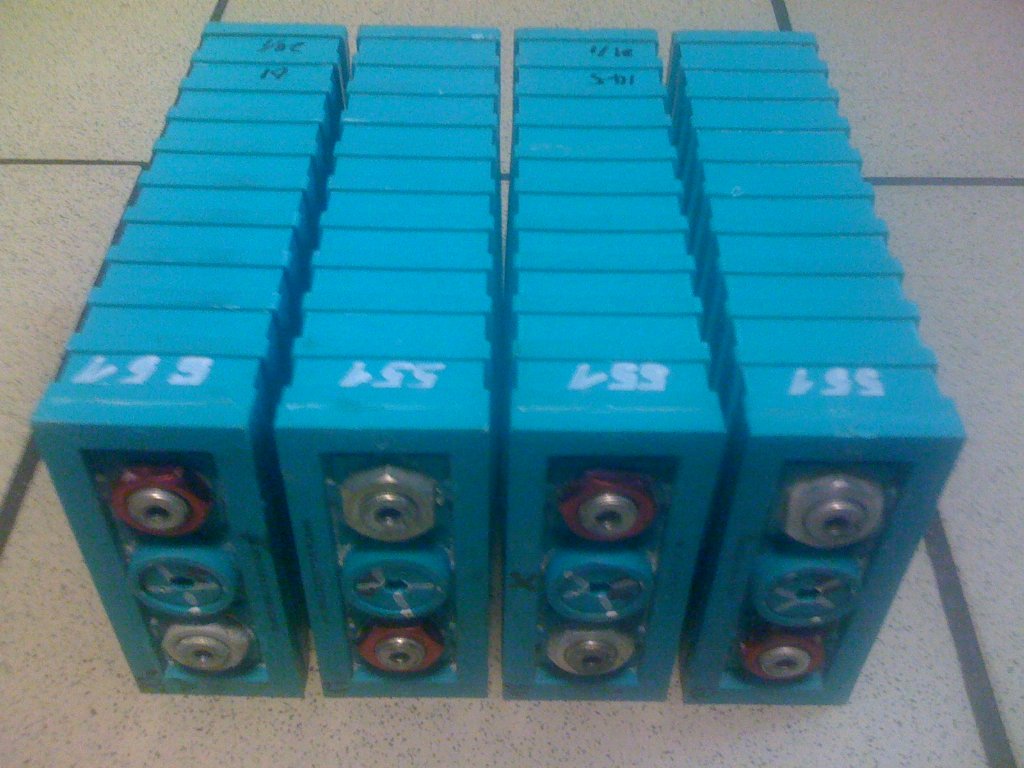

Er steht in den Startlöchern und wartet auf den Transfer.
Die älteren Zellen sind doch etwas schwanger. Nach entfernen der Haltebänder haben sie sich etwas aufgeplustert.
Sind aber dicht und nach einer Woche wieder bei 0,xx Volt angekommen.
