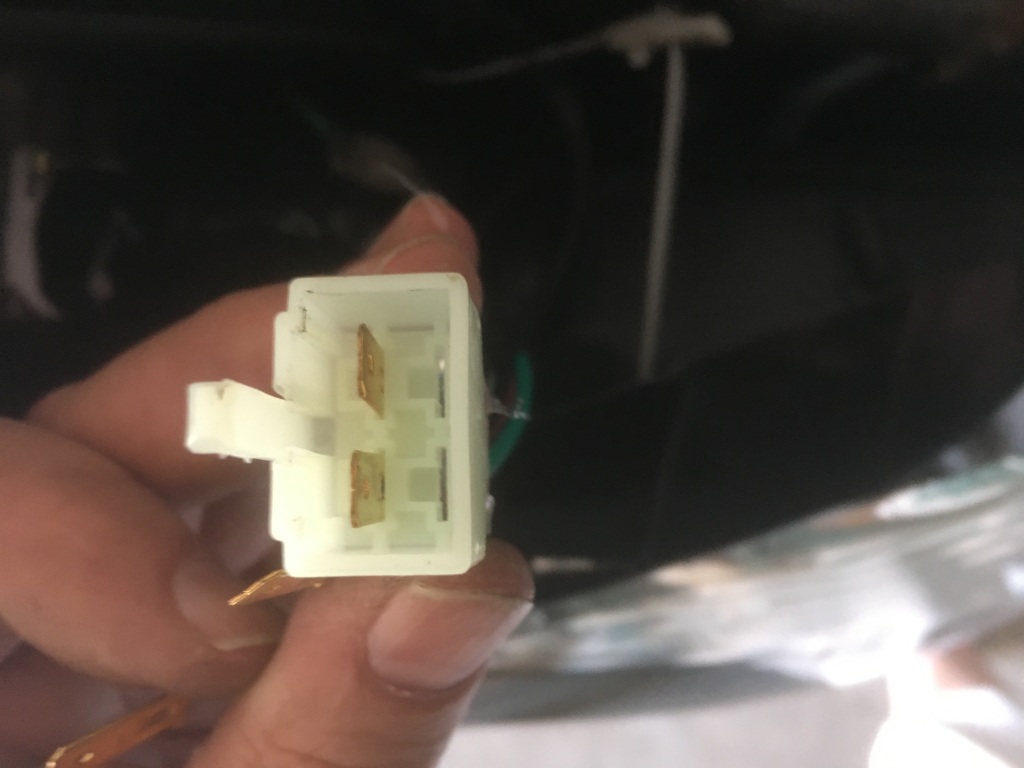

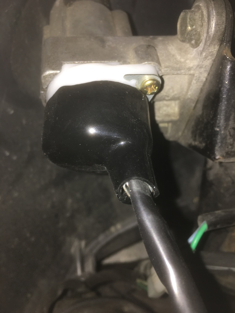

Heute war endlich Zeit, am wieder eingemotteten Thunder den neuen Schlüsselschalter zu installieren. Den hatte ich zusammen mit einem kompletten Schlosssatz von Thunder und Konsorten (45€) von der HV Kilian bei der Anlieferung meines vR one erhalten:
Also mussten die beim E-Roller nicht benötigten Kontakte aus dem Stecker raus: Die habe ich dann mit Schrumpfschlauch isoliert, dass sie keinen Unfug treiben.
Zusätzlich musste ich die schwarze Leitung noch verpflanzen, so dass schwarz und rot einträchtig nebeneinander liegen: Den Kabeleintritt und die zwei leeren Positionen des Stecker habe dann noch mit Heißkleber abgedichtet (sieht man im mittleren Bild). Jetzt tut das Ganze wieder zuverlässig - wenn ich Thunder wieder brauche
Jetzt ist das aber ein 4-poliger (voll verkabelt und der 4-polige Stecker voll belegt), da von einem Verbrenner, der scheinbar auch bei Schlüssel auf OFF einen geschlossenen Kontakt braucht - für was auch immer
