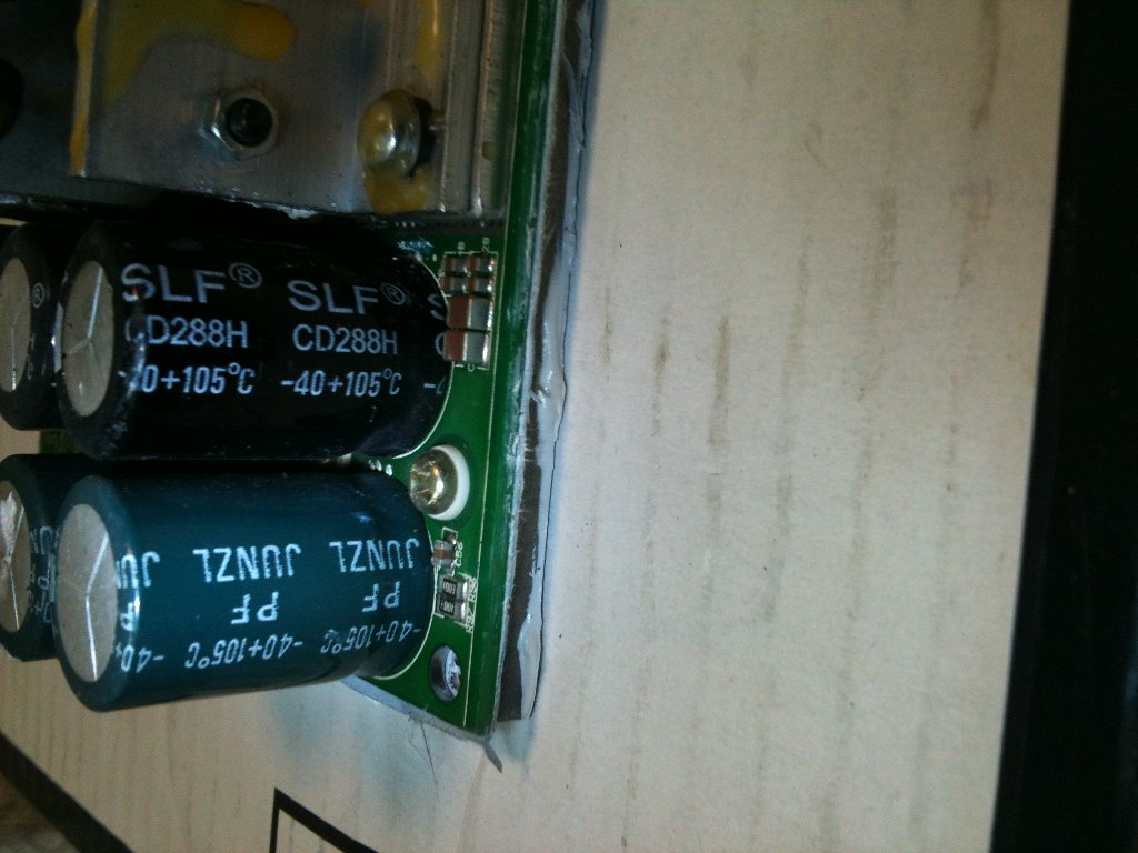

Man sieht es fast kaum, aber leichte Schmauchspuren deuten auf eine Elko hin.
Warum auch immer?

Joehannes hat geschrieben:....Man sieht es fast kaum, aber leichte Schmauchspuren deuten auf eine Elko hin....
Nein, der ist sicher in Ordnung. (Wobei es nicht schaden kann, die gleich alle mit Low ESR Typen zu tauschen).Garantiert hast Du mehrere FET (und deren Treiber) frittiert. Kannst Du durchmessen:

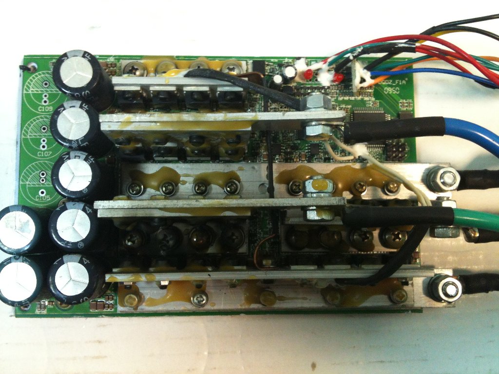

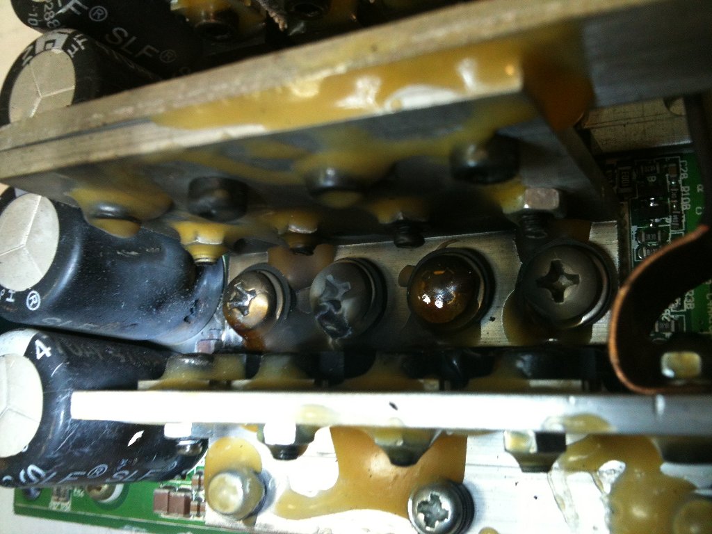

Das zweite Bild scheint am meisten aussagekräftig. Die Schmauchspuren am Elko kommen wahrscheinlich nicht vom Elko (obwohl die beiden äußeren schon nach "Haube" aussehen), sondern es dürfte daneben etwas abgeraucht sein bis hin zur vollständigen Auflösung eines Bauteils. Die Schraube wird wahrscheinlich nicht durchgeglüht sein, sondern "nur" eine Menge Rußablagerungen aufgrund eines pulverisierten Bauteils haben.
Ich wäre mir nicht mal sicher ob die MOSFets hinüber wären ...
Aber der Aufbau ist wirklich chinesisch, wie die Vorredner schon schrieben: schade um das schöne Gehäuse.

Auf dem Foto leider schlecht erkennbar, der 2. unten rechts von den 100Vlern hat seitlich ein Gate.
Sprich ein Austrittloch in Richtung der Schraubenreihe.
